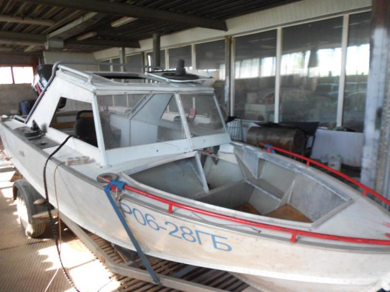

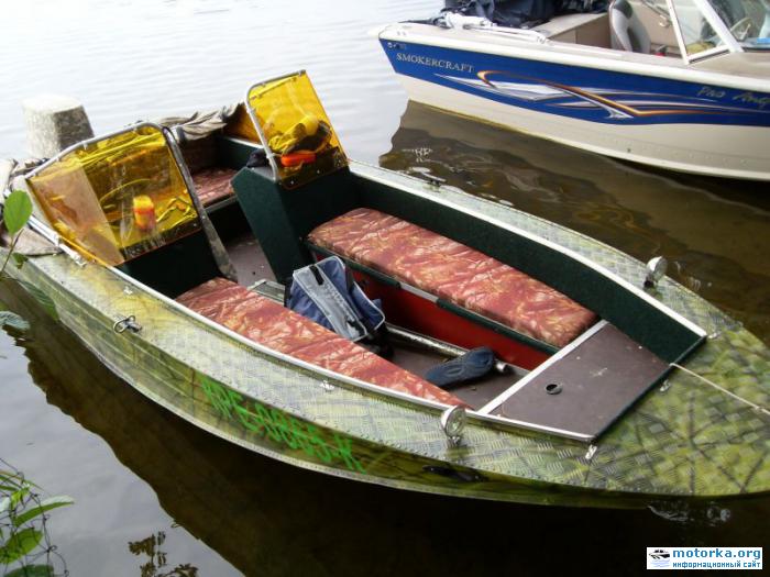

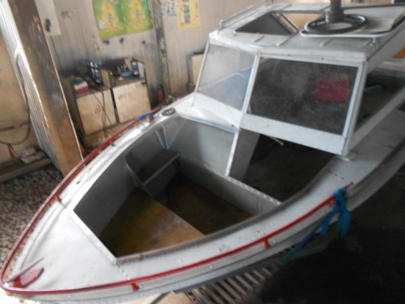

Вот кстати нашел фото зеленого красавца

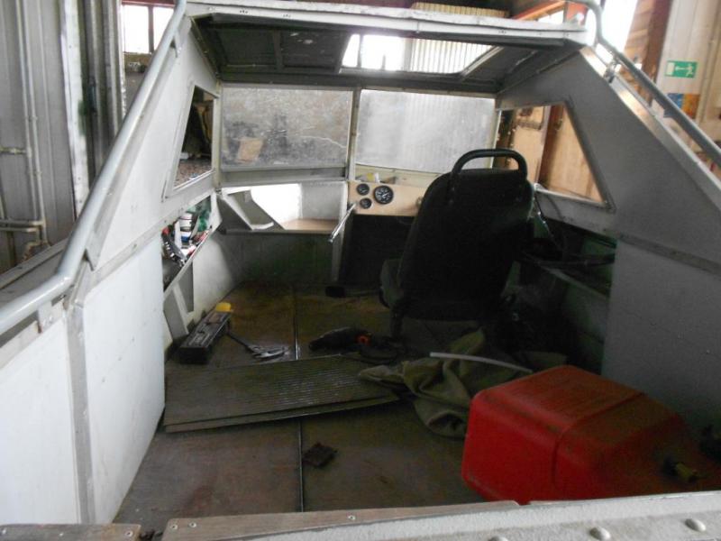

А нет ли у вас случайно фотографий, переделки, или может окончательного варианта?
1 362

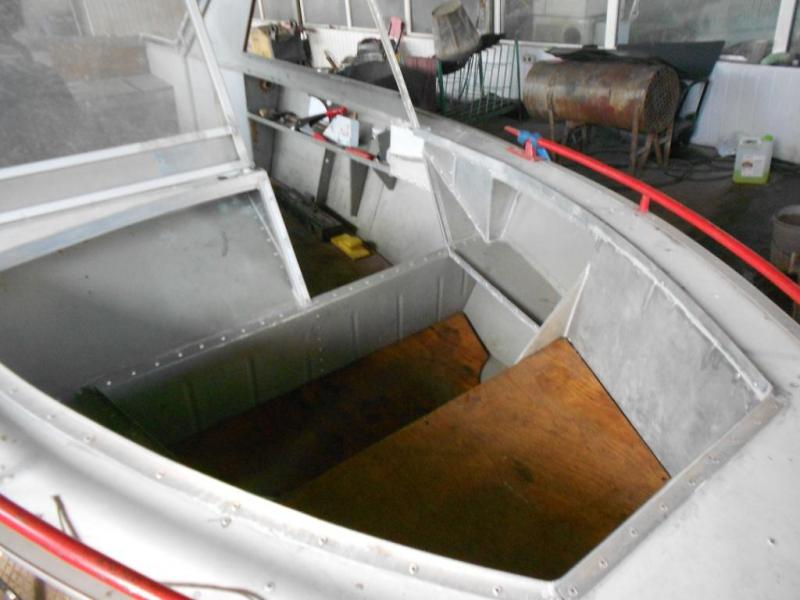

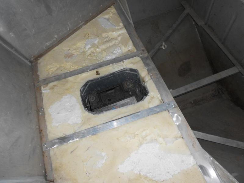

Есть, только у меня 4й прогрес, к тому же с рубкой (тоже переделанной). Все пустоты заполнены пустыми пластиковыми бутылками (они точно воду не впитывают) между бутылками кусочки пенопласта, зафиксировано все монтажной пеной.
Большое спасибо за фотки с разъяснениями!

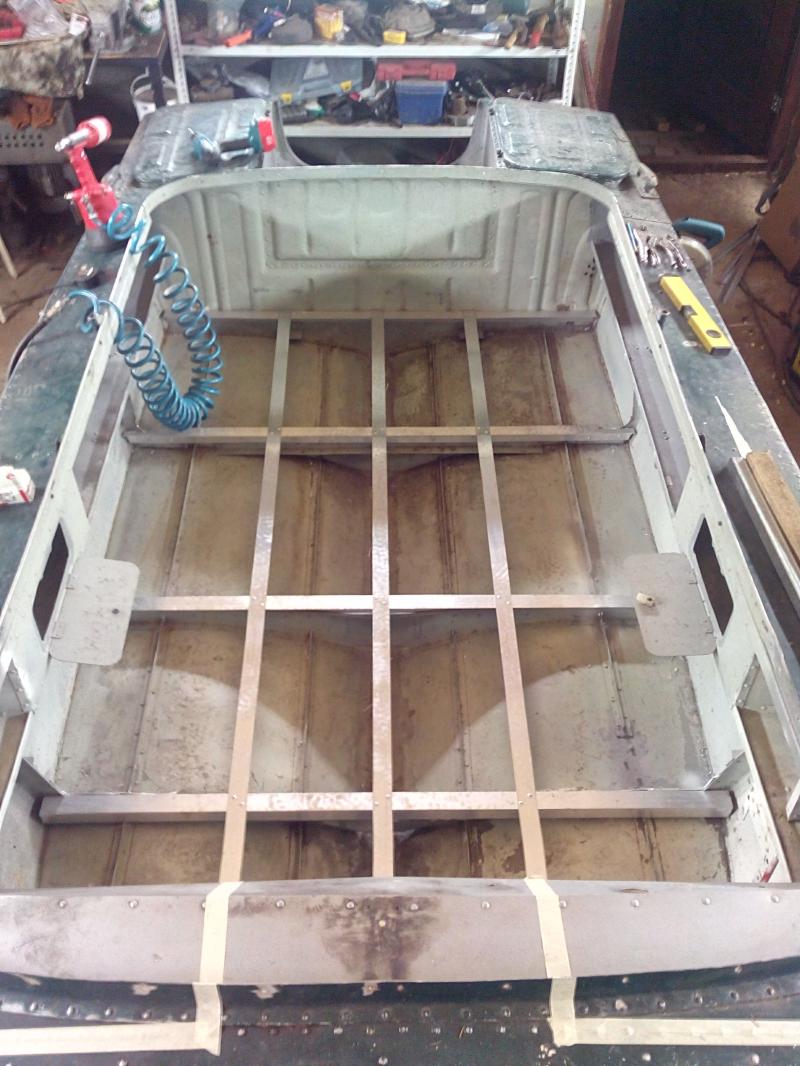

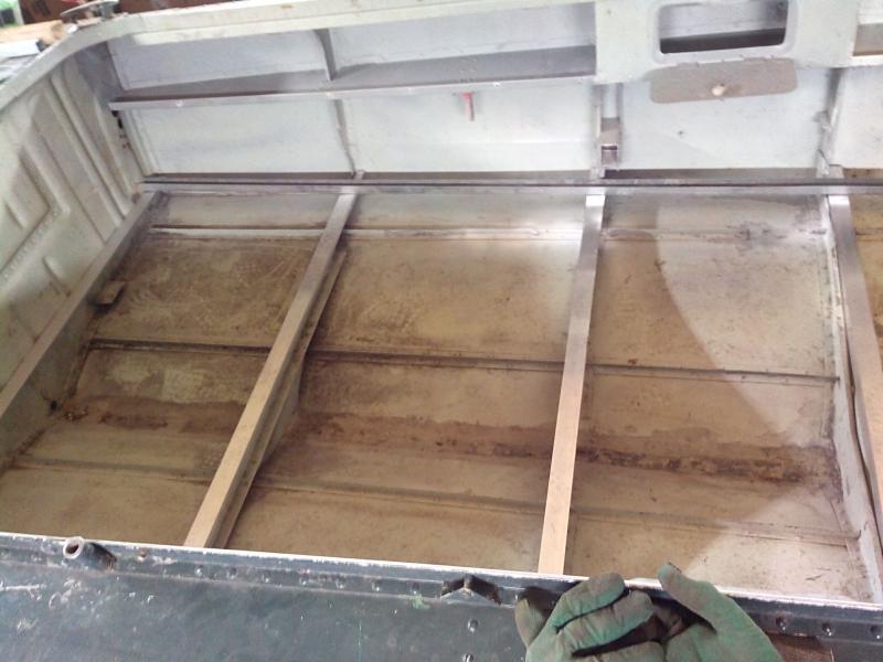

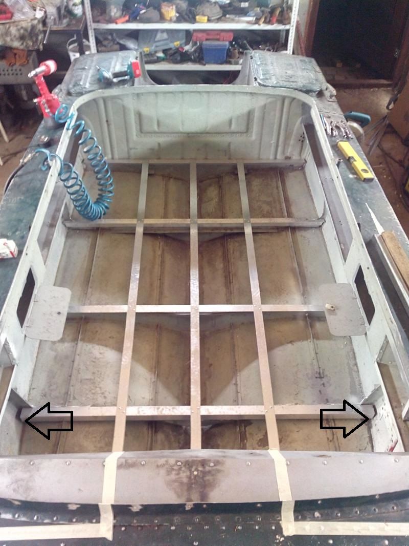

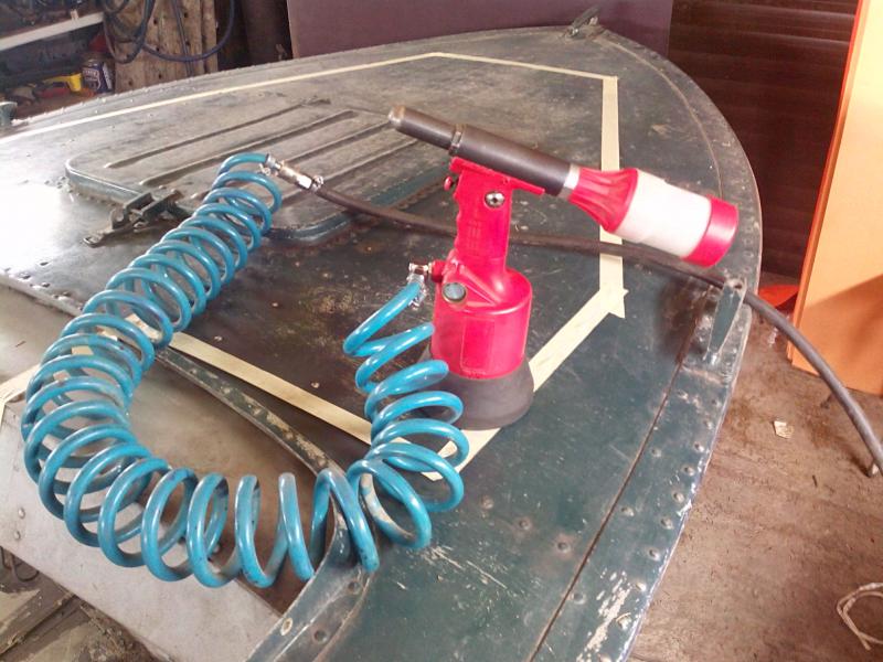

Сегодня начал эпопею с полом в основном отсеке лодки. Взял у друга вот такую штуку поклепать, сильно облегчает жизнь)

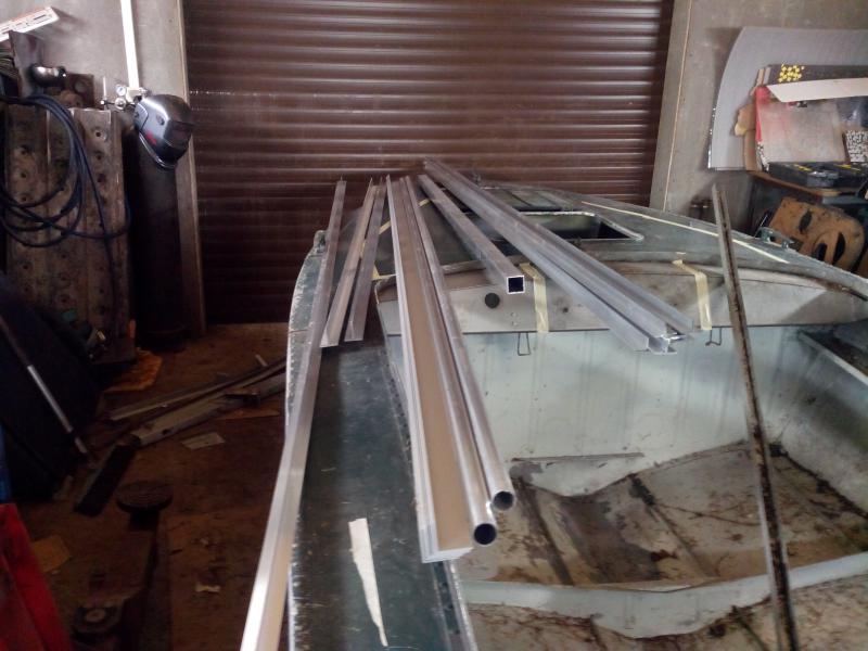

Прикупил профиль, сколько денег отдал даже не скажу, самому до сих пор худо)))
Начало положено, один квадрат 40х40, два тавра 40х40, и два уголка 40х40
Вдоль пошли три тавра 40х25
По краям уголок 40х40. Он же будет упором для вертикальных обшивок.
Лодка с удовольствием съела уже около 100 заклепок)
Кстати вес лодки без каркаса на полу 137кг. Буду взвешивать и дальше.

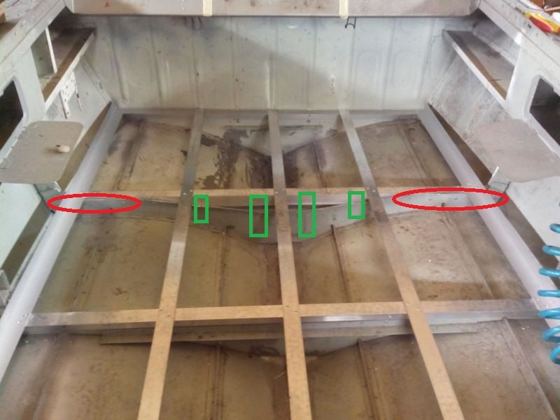

А как завешивал лодку? Где фото показателей? Ставлю в журнал 4-ку, Петя - отчет не полный ))))
И немного критики, возможно что неконструктивной:

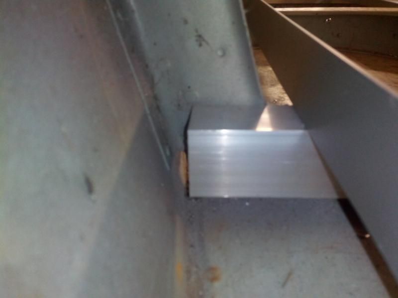

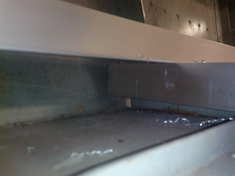

Прямо под сиденьями ты, Петр, на каркас пайолов поставил трубу квадратную. А заклепок я вижу что не более 10-ка ее держат к шпангоуту (отметил красным). Вот:
И не мешало бы поставить усиление (отметил зеленым), т.к. все-таки будет сверху сидеть два хомячка, нагрузка под 200 кг, на волне возникнут вертикальные нагрузки на этот узел, может расшатать корпус лодки... И в местах стрелок положил бы какую-нибудь резину, а то не ровен час протрешь борт или днище трубой своей...
Все по-доброму, Петр.
Может я и не прав, все-таки не специалист я...
Спасибо за конструктивную критику и советы!
У меня будет заднеконсольная компоновка. Т.е. на квадратной трубе не будут стоять сидения. Если бы оставлял классическую компоновку, непременно усилил бы как Вы показали!
Сама труба лежит на ребрах жесткости, не на полу. И около полсантиметра не доходит до бортов

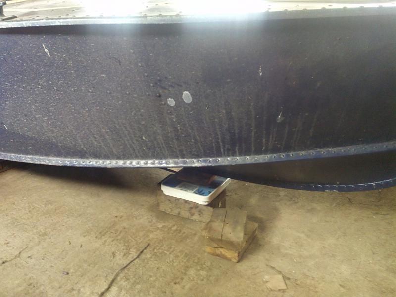

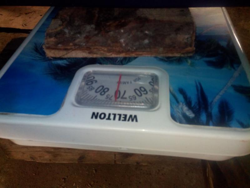

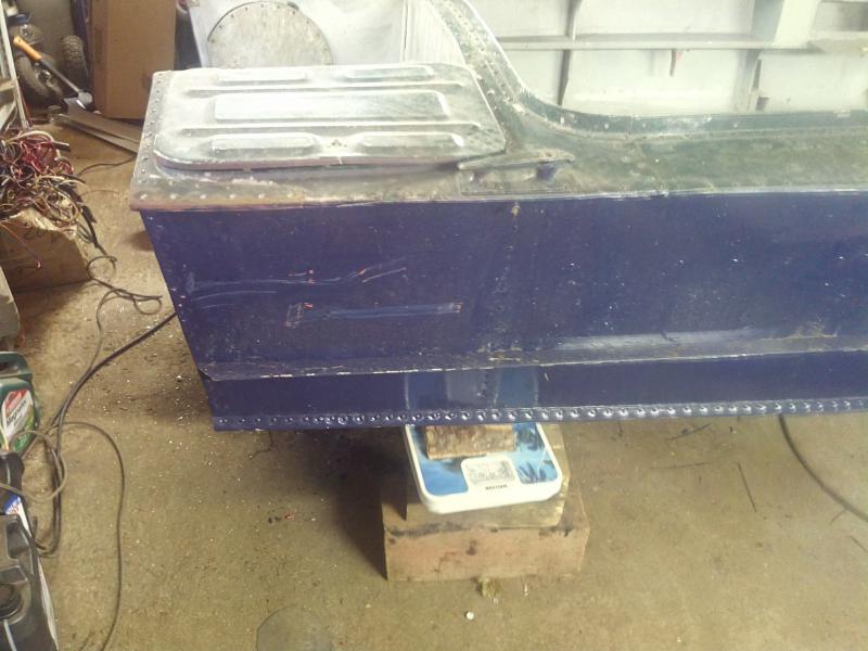

Взвешивал вот так:
Сегодня результат такой:
Итого 138 кг. Думаю погрешность у данного способа минимум килограмм 5. Хотя похоже на правду, без обрешетки было на кило меньше.

Петр, не соответствует вес, у Прогресса масса корпуса 180 кг, правда снаряженный. Нужно взвесить на платформенных авто весах, тогда будет точнее намного. Нужно лодку погрузить и на прием металла свозить, только не надо выгружать))) а то при таком методе как у тебя часть веса распределяется и общий не соответствует действительности. Для проверки, встань на напольные весы, а потом возьмись за что-нибудь, взвешиваясь, сразу показания изменятся.

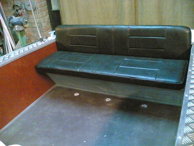

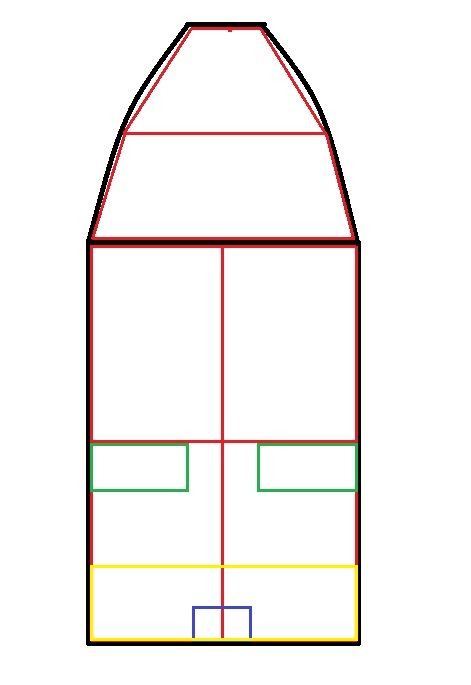

Ребята, у меня вопрос по пайолам. Я собиаюсь делать примерно такую компоновку:
Черным обозначен кокпит со ступенькой в носу, красным пайолы, желтым открывающийся задний диван, зеленым консоли, синим съемный пайол для доступа к дренажному отверстию.
Собстно вопросы появились такие:
1. Нужен ли на практике доступ к дренажному отверстию?
2. Нужно ли делать пайолы быстросъемными?
3. Видел на фотографиях народ ставит сеточки от раковин на пайолы, оно надо?
4. Чем обработать торцы ламинированной фанеры?
5. Надо ли на всякий пожарный обрабатывать поверхность по которой будут ходить?
Приветствую! Таким способом взвешивают автомобили в спорте.
Вот ссылка, правда не про спорт) http://incos.by/about/news/15-metody-vzveshivaniya

А что за фанера, с одной стороны матовая как на пвхашках? У нас такая, с торцов пропитали лаком каким то, а поверхность так оставили, нормально. Сеточка от раковин нужна потому что блестит, других причин не вижу. Да и пайолы быстро семные зачем? Мы их просто поделили на куски со стыками над усилителями и закрепили саморезами из нержавейки, чтоб случись чего нужный квадрат отвинтить не разбирая все в лодке.
Да, фанера как на ПВХшках. Про торцы понял, значит лак.
С сеточками тоже все ясно.
Остался вопрос делать ли небольшой лючек у дренажного отверстия в задней переборке и можно будет вечерком запилить пол.
"Сеточки" нужны чтобы вода из кокпита уходила под слани (у тех, кто делает слани с герметиком) и для вентиляции подсланевого пространства...
Все ясно, спасибо!
Буду делать без герметика, пока без сеточек.
Шикарный диван кстати!
1 362
С герметиком слани получаются на века, хрен снимешь. А песок как доставать? Как мы не стараемся, и ножками бултыхаем и сапожки моем, песка все равно под сланями кучи. И сам он не вымывается, в конце сезона поднимаем слани выгребаем, иногда и слани частями меняем. Значит надо на блестящие хреновинки еще фильтра ставить.

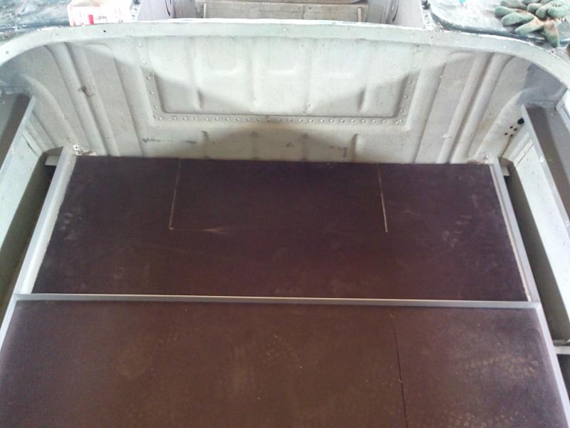

Сегодня был пожалуй самый сложный вечер, т.к. деятельность развивалась не только физическая, но и думательная. Последняя давалась с трудом.
Волевым решением все же определил будущую компоновку. Увы, но придется докупать штуртрос и троса газ-реверс.

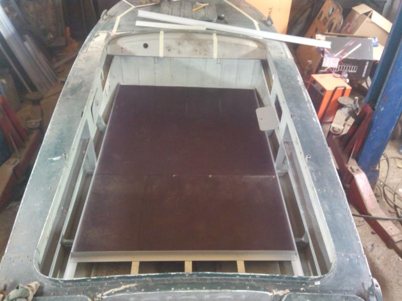

Положил на пол ламинированную фанеру 9мм. Лежит хорошо, не гуляет. Ждет обработки торцов и нержавеющих саморезов.
По скольку одного листа на весь пол в основном отсеке не хватило, пришлось изворачиваться. Ту часть пола, что находится под задним диваном, сделал из фанеры 6мм.
В этом куске пола сделал лючек для доступа к дренажу.

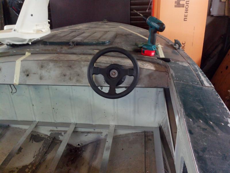

Установил рулевой редуктор с рулем.
Соответственно компоновка будет 2х консольная, консоли будут на месте передней переборки. Нос не режу, жду постановки на учет, да и не до него сейчас...
Ну и на последок пару тупых вопросов)))
1. Ламинированную фанеру как полагается класть, пупырчатой частью кверху, или наоборот?
2. Штуртрос для 2го прога нужен 14 футов?
1 362

На моём - 13ф, в аккурат.
