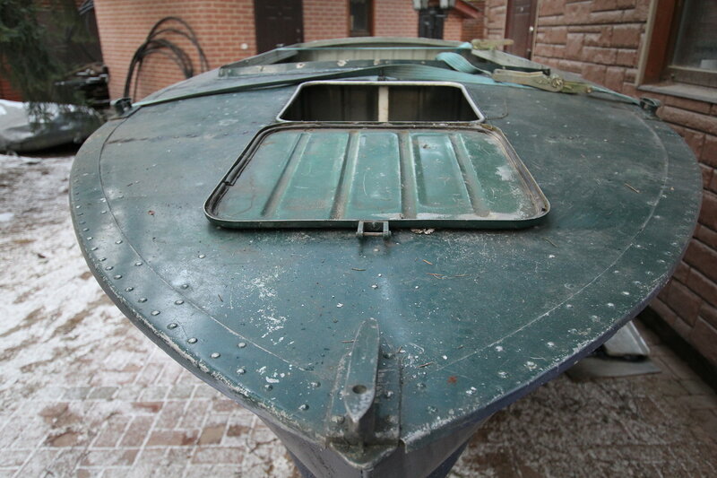

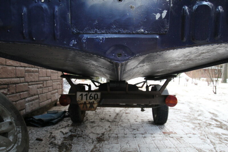

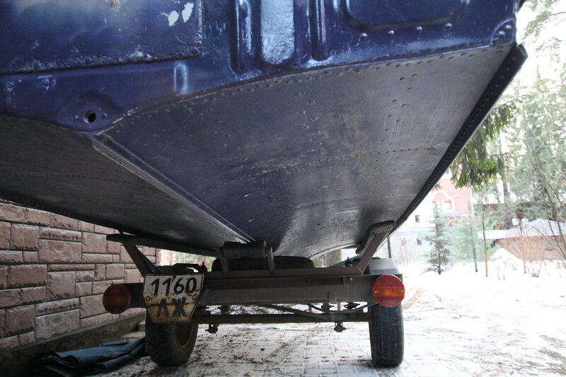

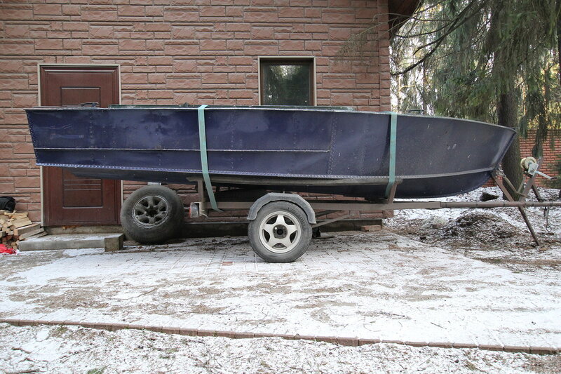

Всем доброго времени суток! Сегодня и я приобщился к племени владельцев дюралевых моторных лодок Прогресс 2.
Не скажу что я эту лодку искал и все интеренеты проглядел, нет. Мне отец сбросил ссылочку на объявление на питерском клубе рыбаков о продаже 2го Прога. И вот он у меня на участке, приехал на моем старом самодельном лодочном прицепе, который, увы, оказался на метр-полтора мал для Прога))
Прежде всего хочется отметить довольно хорошее состояние корпуса. Прежний владелец был мастером кузовных работ, он его и отдирал от старой краски и красил снаружи. Внутри родная краска, подтеков ржавчины нет. Есть пара очень странных мест на усилителях днища изнутри, в которых тавр выкрошился и выгнил, что довольно странно, при общей благоприятной картине.
В планах пока хождение под 18м Тохой, так что кардинальных изменений снизу с корпусом, по совету форумчан делать не буду. Может только реданы по схеме с этого же форума спереди приклепаю, что бы потом уже не кантовать катер и не снимать полики.
В общем пока есть еще время до открытия сезона жидкой воды, буду делать мечту рыболова)

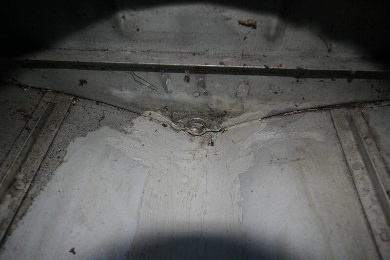

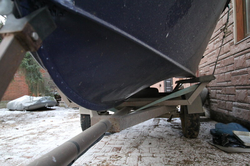

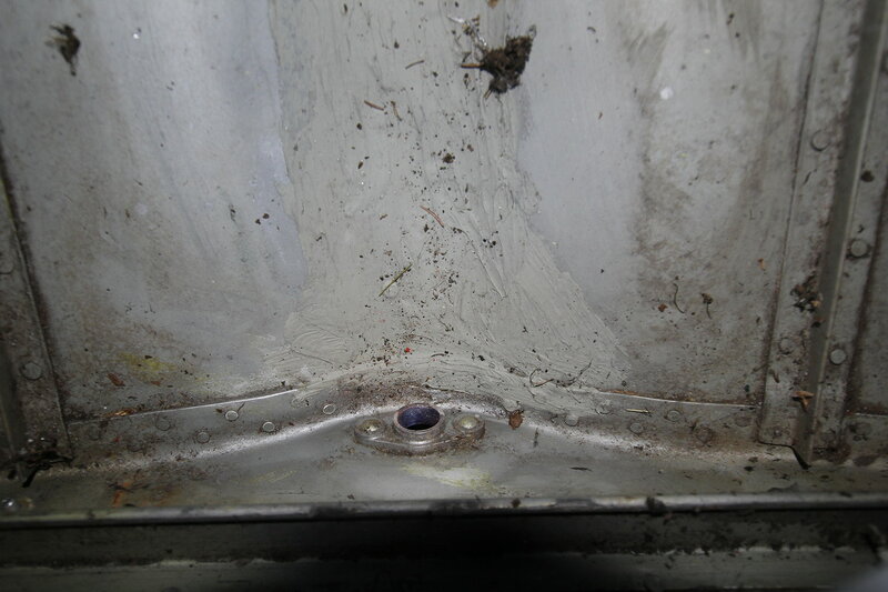

Поздравляю с покупкой! Интересный Прогресс... По бортам, нет креплений под анодные пластины/колеса, и на скулах нет крепления под водило... Никогда такого не видел. А какого он года выпуска?

Поздравляю с приобретением Петр!
Ждем отчета о переделке! Ну и может быть, вкратце, планируемые действия, вдруг я у себя что нибудь пропустил...
9 560
4 780

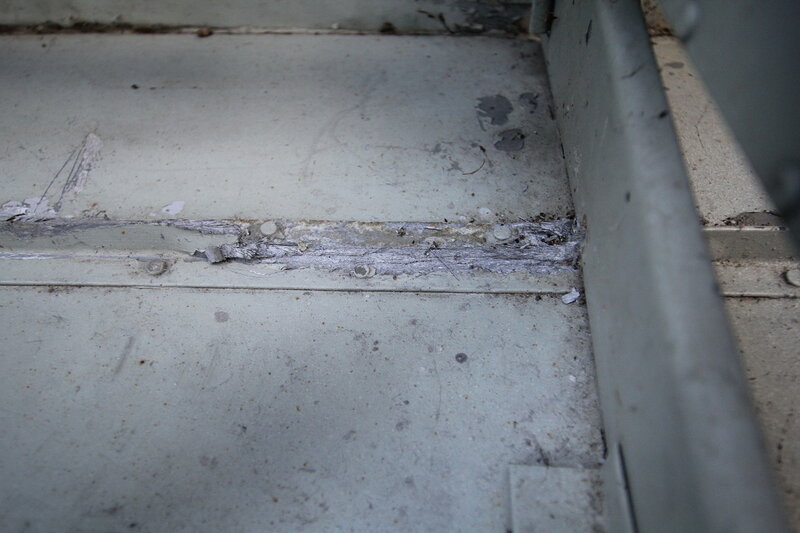

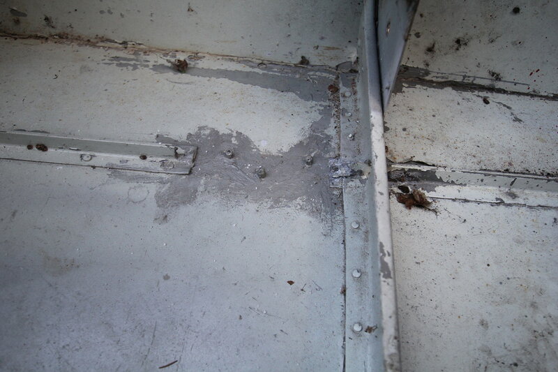

С прибытием! То что сгнило (стрингер) не удивительно,дюталь вещь не предсказуемая гниёт где хочет.

П-2м начали делать где-то в 1977 году. Судя по отсутствию узлов крепления бортовых колёс, ваша лодка была выпущена не раньше конца 80-х годов.

Были такие без колёс и водила.Шли как вспомогательные плав-средства для сухогрузов и других торговых судов. Обрати внимание на силовую накладку транца. По фото она сильно корродирует.Под ней наверника такая же кака.

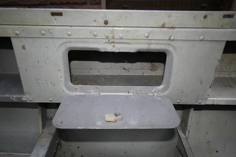

Поздравляю с покупкой но только интересно П-2м выпускали с середины 70х г. а так руки приложи и будет ласточка

да и тем более на люке одна застежка как на оренбургских он годов 80х если я правильно понимаю

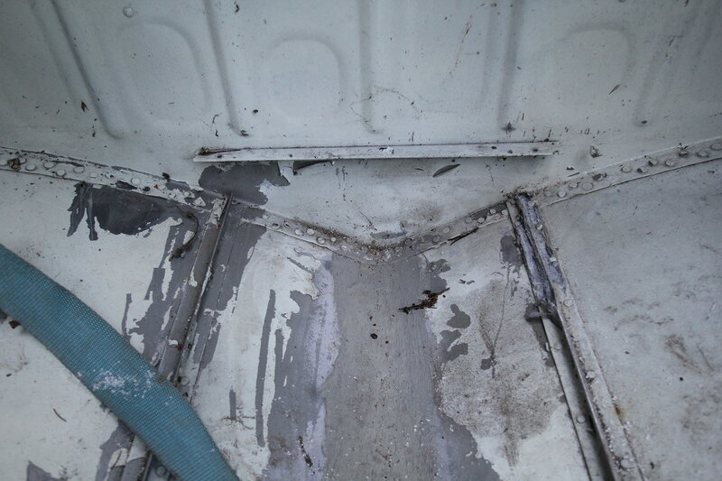

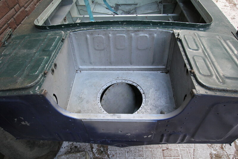

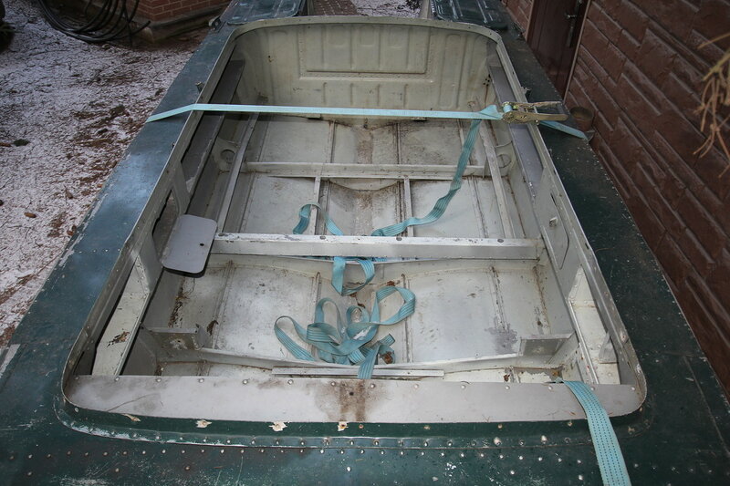

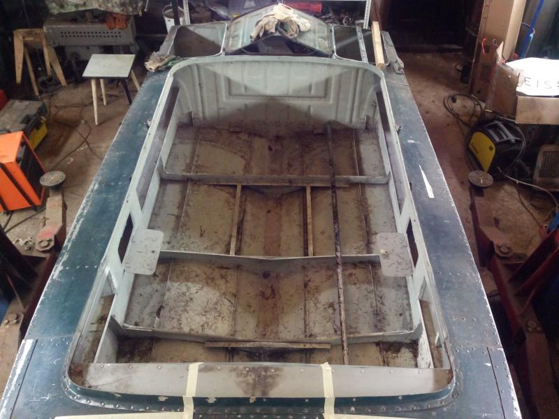

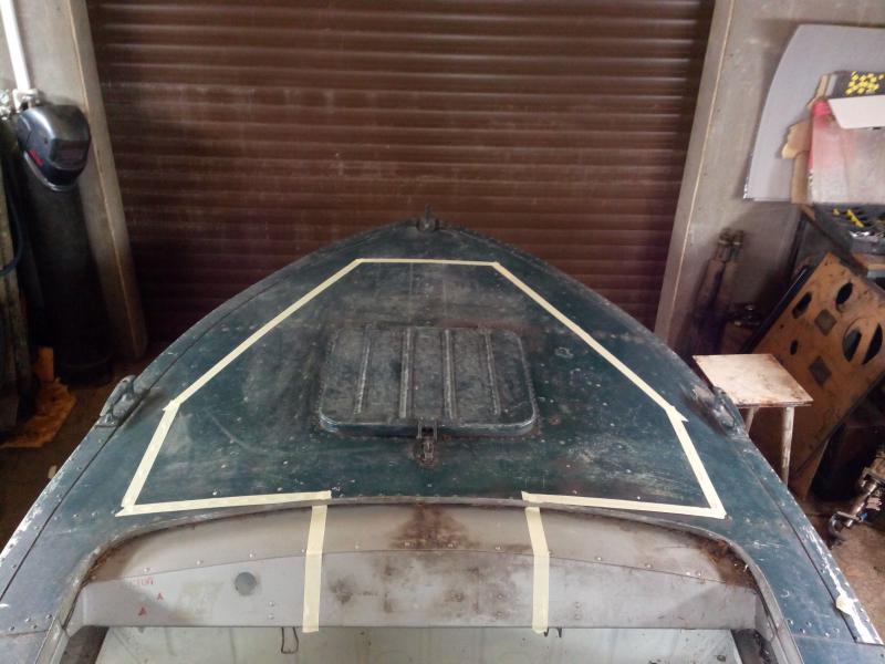

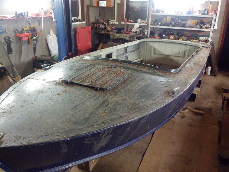

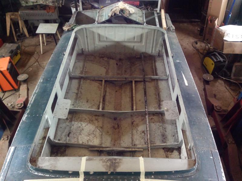

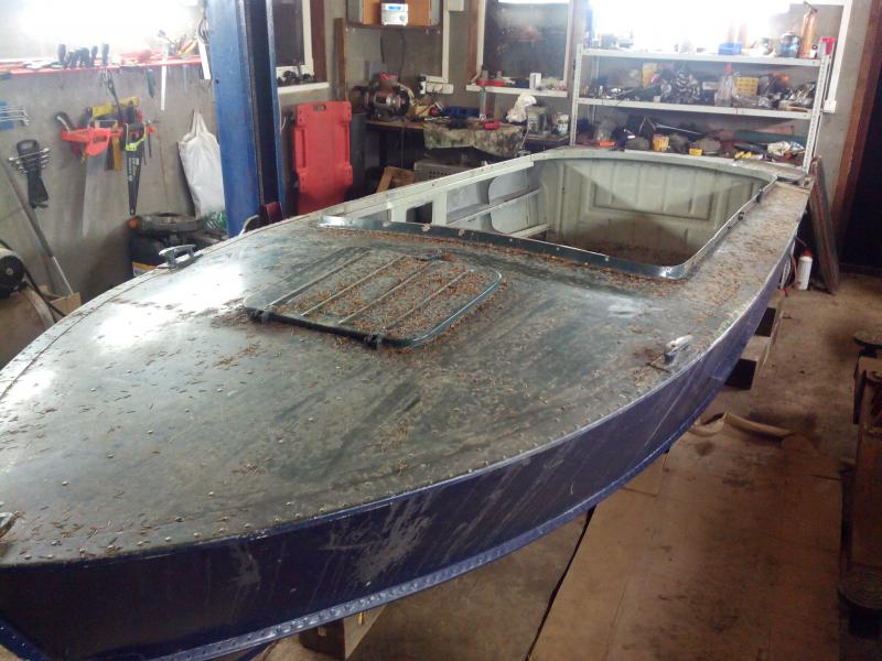

В общем выдалось немного свободного времени вечером, загнал наконец Рыболова в гараж, где его и буду потихоньку делать.

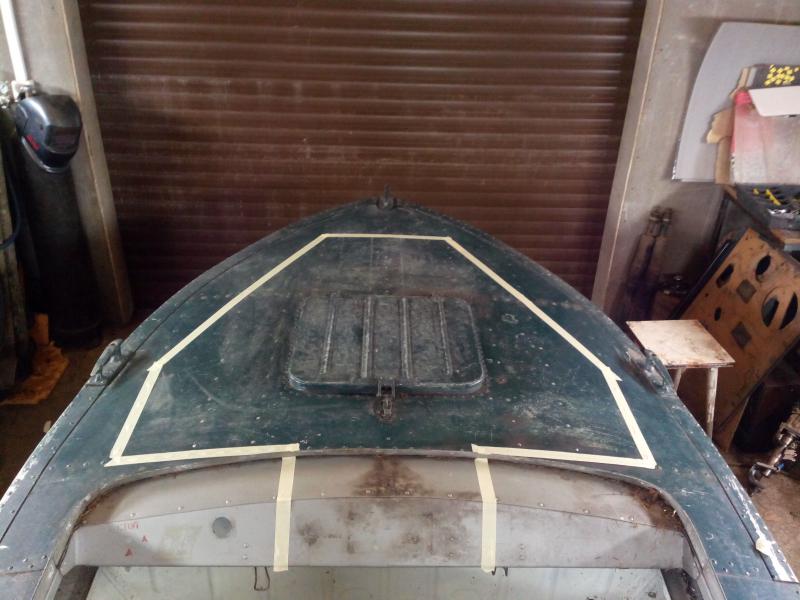

Сегодня удалось выяснить что все маркеры высохли, и наносить разметку на корпусе решительно нечем, так же выяснилось что ширина кокпита далека от идеала))
Разметил примерно как буду вырезать нос малярным скотчем, рез будет по внутреннему краю.
Чуть подготовил место под будущий ровный пол.
Вроде немного понятно в каком алгоритме дальше строиться:
1. Сделать ровный пол в основной части лодки, по образу и подобию как делают тут на форуме. Материал покрытия бакелитовая фанера
2. Вырезать носовую часть и сделать там тоже пол, видимо он будет со ступенькой
3. Сделать каркас под 2 консоли, используя часть передней перегородки и часть торпеды
4. Проклеить/проложить все скрытые полости рыжим пеноплексом
5. Заложить в борта все троса и проводку
6. Зашить изнутри все борта чем-нибудь
Буду очень рад советам по всем пунктам что написал, и всем что забыл написать, и конечно по материалам.
9 560
4 780

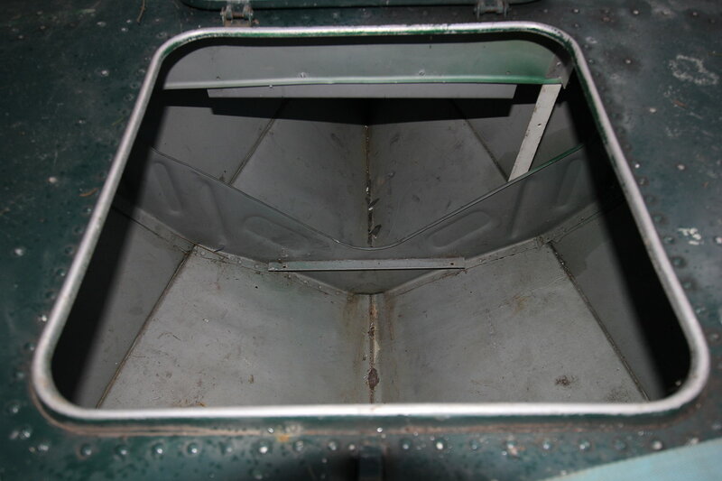

Прежде чем полы делать сгнившие стрингера поменять не забудь.Я бы дальше люка не резал бы. Там силовая поперечина под палубой. Да и носовой трюм лишним не будет. Переставь люк в перёд и перегородку по первому шпангоуту сделай глухой и трюм готов.А места для рыбалки с носа и так за глаза хватит.
Мирик
24.05.2014
140
Минская область г. Столбцы
Кайман 330, Прогресс 2, Вельбот 37, Прогресс 2М- были. Есть :ПрофМарин 380 и Салют 430 NL
Honda BF20, Suzuki DF 25 RS- были. Есть: Tohatsu MFS 20 CS
Резать? Я не могу на это смотреть. Такой катер под нож.
9 560
4 780
Не под нож,а под свои хотелки! Это большая разница.Только сначала в ГИМС сходи,а то наделаеш потом не зарегистрируют. Гимсюки ведут себя по разному. Могут и кстати на законных основаниях в позу встать и отказать в регистрации. Изменение в силовой конструкции корпуса сопряженное с его ослаблением. И будеш потом долго и нудно им доказывать что так лучше и удобней.

Ходовые качества не должны пострадать, а вот по уровню комфорта мне кажется только в плюс будет.
Владимир спасибо за советы, завтра повнимательнее посмотрю что там с силовыми перегородками твориться, и как минимально ослабить нос.
Безусловно сначала поставлю на учет, потом сделаю решительные движения болгаркой.

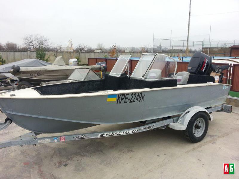

Что касается резки, ИМХО, не надо это делать, многие хотят сделать лодку просторней, чтобы рыбачить было удобно. И тут же делают кормовой диван, воруя в кокпите 40-50 сантиметров, то есть просторнее не становится. Пётр, есть основной вопрос, сколько человек одновременно собирается рыбачить в твоей лодке??? Если 2, то в Прогрессе двое рыбачать без проблем, трое чуть чуть более в стесненных условиях. Двое в кокпите, 1 в бомболюке, сидя на крышке, причем тому кто в бомболюке кайфовее всего, по моему :)
Часто встречаю компоновку с вырезанным носом на украинских форумах, любят там её, я тоже на Днепре рыбачил, неоднократно видел такие лодки. По мне, так одно из главных достоинств Прога 2, это то, что он капотник. Сидишь себе как в танке, в любую штормягу сухой(особенно если тент есть). А вот с вырезанным носом я бы например чувствовал себя не так уверенно в непогоду.
Ну а решать тебе конечно.

Полностью поддерживаю Алексея. Лодка для рыбалки. Куда вещи, рыбу... девать? А так ,забил бомболюк,рассовал по бортам, под сидушки и максимальная свобода в лодке. Каждому своё.
И если резать нос, то может углы сгладить? Снять с них нагрузку. Да и смотреться будет лучше. Моё мнение.

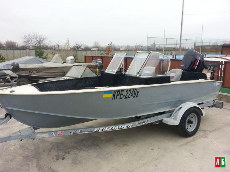

Диван может кстати и не буду делать, в последнюю очередь займусь хвостом лодки. Рыбачим обычно втроем,причем, один ребенок непоседа, у которого явно шило в одном месте, и места надо много)). Думаю через год и второй непоседа подрастет до выедания моего мозга на рыбалке)))) Так что уже будем вчетвером рыбачить.
То что именно с вырезанным носом должен быть мой катер решил уже давно. В шторм на воду не выхожу, далеко в открытый водоем тоже не суюсь, в основном по шхерам рыбачу.
Для вещей хотел делать небольшие рундуки, под сиденьями передними, в носовой части один рундук, плюс карманы по бортам.
Сгладить углы конечно можно, больше возни с подгонкой и загибами, но вполне реально, как мне кажется.

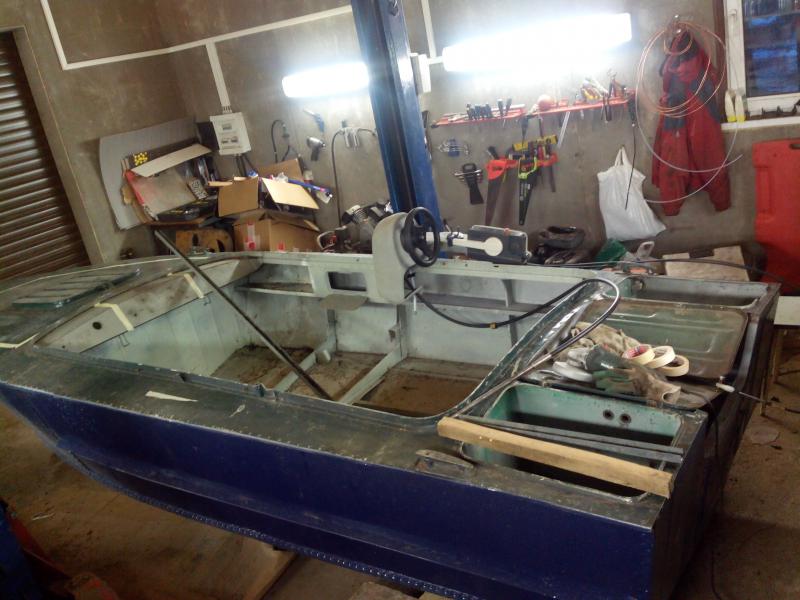

Приветствую! Сергей, я сегодня погуглил на тему весел, и в принципе, старые добрые деревянные весла с пластиковыми лопастями стоют в пределах 2500р, так что не буду заморачиваться и искать оригинал, в данном случае можно пережить подмену))
А сегодня, не купив материалы, пошел в гараж опять думать. Мысли привели к тому что надо померить тот штуртрос и троса газ-реверс, что уже имеются у меня(остались от ПВХшки). Примерка показала следующую картину:
Т.е. или новые троса, или сделать как я видел на фотографиях
Была еще фотка зеленого прогресса с лавками по бокам и тоже с компоновкой консолей прямо перед задним диваном, но не нашел так сходу. Завтра ее прикреплю.
В общем плюсов такой компоновки вижу несколько:
1. На сколько я понял прог любит кормовую загрузку, вот она загрузка
2. По-скольку электротрима пока не будет, на мой взгляд очень удобно рулить рядом с мотором, поднять его можно будет дотягувшись рукой, не вставая с места.
3. Куча места спереди и все на виду(это в плане подростающего поколения рыбаков удобно)
4. Если когда-нибудь поставлю таргу, поставлю ее почти на носу, т.е. при троллинге будет видно все палки.
Вот такой неожиданный поворот мыслей случился))))
