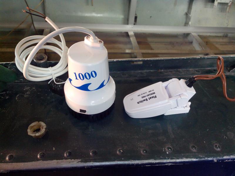

Помпа чем больше тем лучше, себе брал 63 л/мин, считаю что мало и нужно 200.
Выводить в бок на транце, шланг для нее продается в магазине где и сама помпа, штуцер в магазинах типа хозяин и проч, заодно нужен еще выключатель поплавок и пульт на торпеду для управления автомат принудительно выкл.

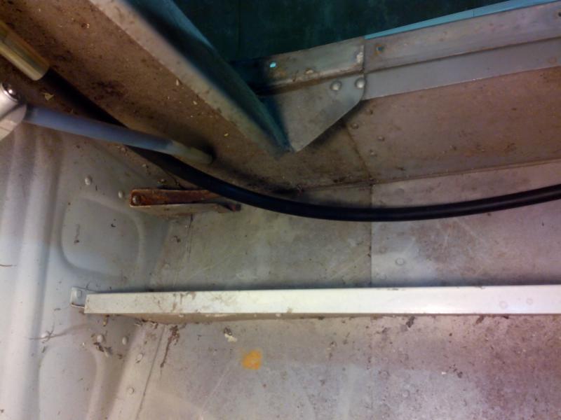

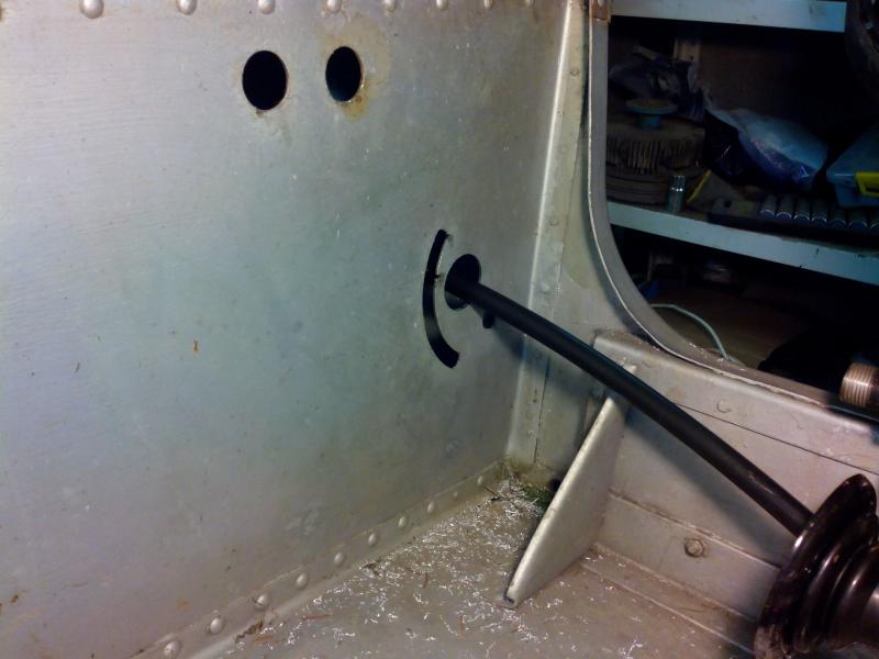

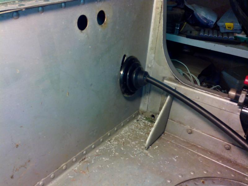

Вчера получил заказанные в Аллинаторе штуртрос, троса газ-реверс и всякие мелочи.
Штуртрос конечно сразу же помчал вприпрыжку ставить, т.к. хотелось развеить сомнения, правильно ли намедни намерил длину.

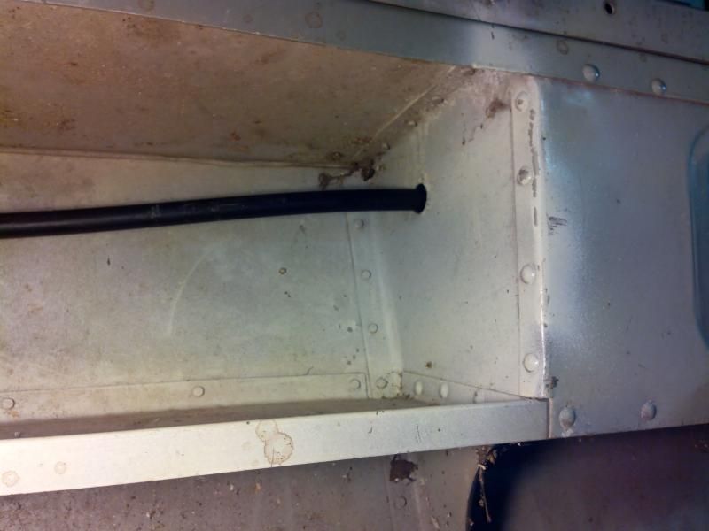

В общем штуртрос 13 футов встал как родной! Пустил его кстати по родным отверстиям для рулевого троса. Пришлось правда притащить мотор, для того что бы разметить отверстие под штуртрос.
Решил штуртрос и газ-реверс провести через одну резиновую муфту. Там же пойдет проводка к мотору.

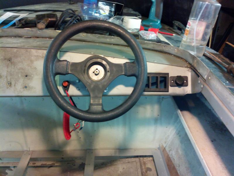

Вот, окончательная компоновка консоли. Слева от руля универсальная фишка-размыкалка, справа будет 3 тумблера и установлена одиночная разетка 12В.

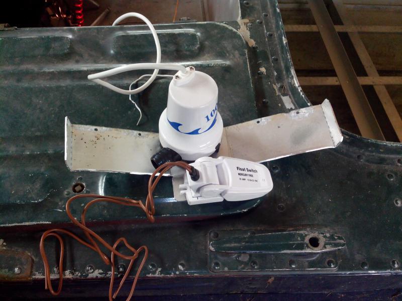

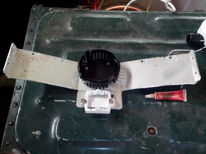

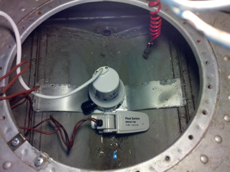

Помпу взял на 75л. В последний момент продавцы уговорили на поплавок к ней.
Подглядел тут на форуме вариант установки на пластину и решил делать так же.
Отрезал пластину и примерил
Закрепил основания помпы и поплавка
Приклепал все на место
Помпа встала почти вплотную к днищу, ниже и не опустить наверно.

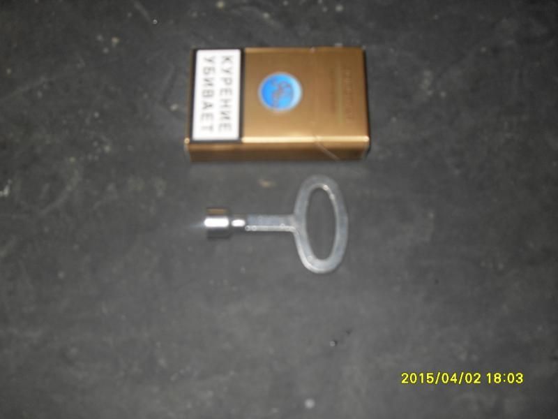

По прежнему у меня вопрос касаемо ручек, открывающих задние люки, какие они?

У меня у соседа на 2м, какие то хитрые штатные поворачивающиеся замки аля - замок от электромонтажного ящика, ключ является одновременно и ручкой, при открывании.

На моём Проге не было ни каких ручек, да и зачем? Вам нужен четырёх-гранный ключ.

Да да да. Именно так. Ключ он же ручка, и плюс на резинкахуплотнителях поднимаются

По поводу ключика все понял, так примерно себе его и представлял, как ключ от сортира у проводника))))

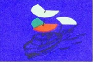

Ребята опять у меня к вам вопрос. Читал-читал, и запутался в корягу) Какой минимально-необходимый набор огней должен быть установлен на лодке? Я так понял что обязательно Зеленый/красный, причем можно совмещенный и топовый круговой. Прально все, или я что-то упустил?

Яндекс поведал мне, что вроде как, клотиковый и топовый огни это одно и то же.

http://gimsmirny-com.narod.ru/p34.htm ППВВП, пункт 69, сигнализация МС на ходу (бортовые, топовый, кормовой). Пункт 78, сигнализация МС на стоянке (белый круговой, он же клотиковый огонь)....Если будете ходить по морям, то ищите правила МППСС-72.

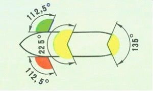

И вроде даже подходит такой вариант судна до 7м

Тоже видел эту картинку, однако пункт правил по ней не нашёл. Так что лучше уточнить в ГИМС.

Буду ставить комбинированный красный/зеленый на штанге и топовый на штанге.
