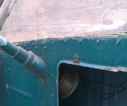

Karakul сказал(а):
По хорошему рулевой барабан на который наматывается тросик надо делать с ручьями, как стеклоподьемник на жигулях, тросик в навал, как то не очень красиво ....
Так у ТС на Оби родной р/барабан именно с канавками (ручьями) для защиты от перехлёста витков при намотке и обеспечения большего контакта штуртроса с барабаном, что-бы не было проскальзывания. Но размеры канавок на барабане и роликах сделаны под трос диаметром 2,5-3 мм, а ТС влепил туда трос в оплётке диаметром 6 мм. Это, а также малый диаметр роликов и также жёсткость троса, привело сначала к истиранию оплётки, а затем и жилок троса. Так что "размер имеет значение" :) И если меняете родной трос на более толстый, и казалось бы более надёжный, то и ставте барабан и ролики большего диаметра и с большей канавкой.

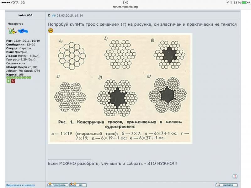

1)Трос в оплётке сгнивает на раз, ставим обычный.
2)Трос подбирать с большим шагом свивки, лучше нержа.
3)Обильная смазка нигролом.

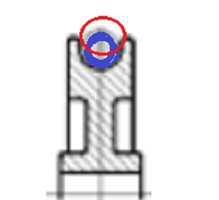

4)Диаметр троса должен соответствовать канавке на ролике.
5)Толщина троса необходима сопоставимая с диаметром ролика.
6)Текстолитовые ролики с закрытыми подшипниками.
Вопрос, что значит большой шаг свивки?
Если ставить 4 мм трос, диаметр ролика какой должен быть?
В крепмаркете видел ролики 50 мм. Только без подшипников.
Думаю токарю заказать текстолитовые, под закрытый подшипник.
Вот такой трос из нержи есть, но тоже китай.
Вид покрытия: без покрытия; Конструкция: тройная свивка; Страна-производитель: Китай; ГОСТ: DIN 3055; Диаметр: 4.01 мм; Марка стали: 03Х18Н10

Я вам скан не зря скинул,там и рассчитайте диаметр
KoMar
05.03.2014
Ульяновск
Обь-1;Badger SL 370 Al
Tohatsu 25, Ветер 12; Нептун 23 Э был
slon
Не совсем понятен расчёт. По тросу берётся не диаметр, а число прядей, число проволок, наличие органического сердечника.

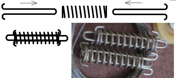

Мужики, есть у кого-нибудь пружины амортизирующие на сжатие? Я бы купил, очень нужны!!!
  • 14,1 КБ Просмотры: 1 536
24.01.2010
274
11
68
Алтайский край. Барнаул.
SEA-PRO T30E, Вихрь 30-3 шт.
Сам изготовь. Все очень просто.

Сергей сказал(а):
Ну изготовить пружину далеко не просто. Навить на токарно-винторезном станке с нужным шагом, диаметром и сечением проволоки. Чтобы концы были виток к витку, срезать торцы, на наждаке, чтобы были параллельные. Плюс, самая ответственная операция, -это термообработка: закалка при нагреве до температуры 820 градусов, затем средний отпуск. Совсем просто, если делают специалисты-профи на заводе, где есть все условия и возможности. .... :) Так что надо просто купить готовые у дедов на рынке, там есть все!
тимур
05.10.2013
642
33
Нью стайл 434, Волжанка 44
Ямаха 40 веос, Хайди 40
хорошо делать из пружины от пневматики. одной пружины на 2 комплекта хватает

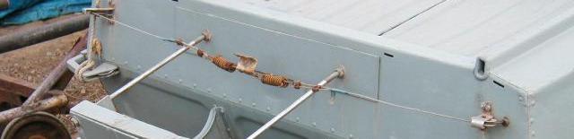

Купить подходящие пружины. Из стальной пружинной проволоки изготовить "хомуты". При установке на лодку натягивать штуртрос до тех пор, пока обе пружины не будут обжаты примерно до половины своего хода (из инструкции к Калужскому РДУ).
  • 27 КБ Просмотры: 1 589
реф-мех
16.01.2012
4 462
195
84
Мариуполь
Вихрь-30, Вихрь-45
Точно такие стоят на всех пятых Казанках. Работают прекрасно.
Встречал у некоторых "изобретателях" пружины, работающие на растяжение. Мое объяснение им о том, что в один прекрасный момент пружина лопнет и лодка станет неуправляемая, проигнорировали. Всем нельзя, а им можно.
зайди в магазин зоотоваров и купи эти пружины там. (амортизирующие пружины на поводок для крупных пород собак) они(пружины) один в один как эти и цена вопроса 100руб за штуку.
Den_Real
12.03.2012
Пермский край, город Березники
Денис
Южанка-2
Suzuki DT30 RS
ленаlena4 сказал(а):
Спасибо, погляжу!
