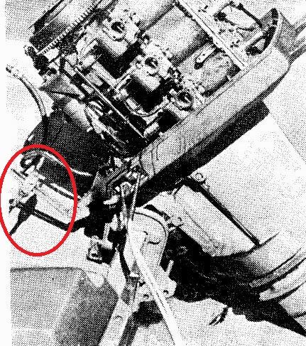

Адмирал сказал(а):
Не кашерно без пружин будет . Мотор поднимать тяжело будет , троса будут сильно натягиваться ...

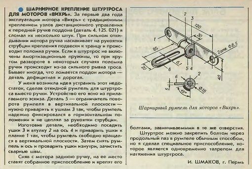

Можно соединение сделать через шарнир...
  • 69 КБ Просмотры: 1 402
16 716
1 402
Тоже вариант , но мотор при подъёме , упрётся колпаком в трос почти сразу .
Так эта конструкция из КиЯ дана как пример, по-факту надо делать такой шарнир, что-бы мотору ничего не мешало свободно откидываться.

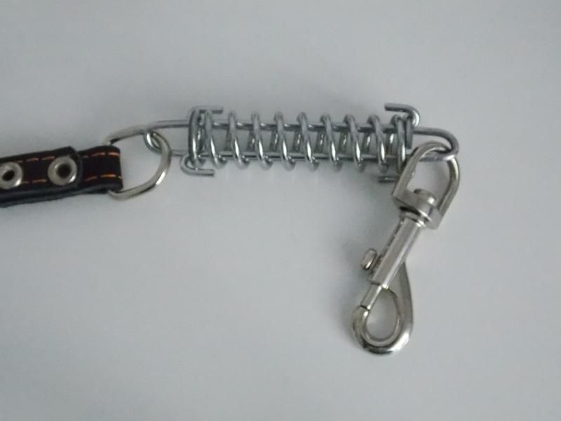

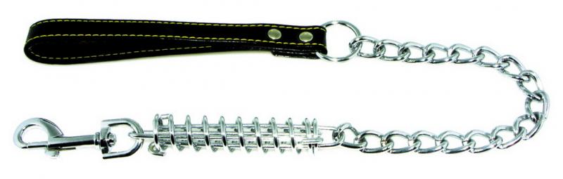

Правильно :yes: .. нужно покупать демпферы от "поводков для крупных собак" - емнип 180-200р./штука :good:

вот такой что ли ?
914
Ага :yes: ... сАми демпферы продаются отдельно :)

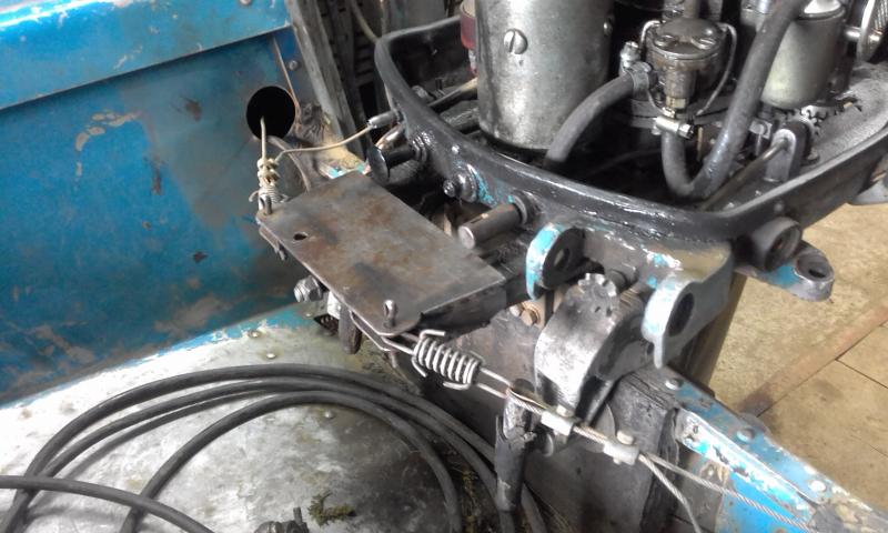

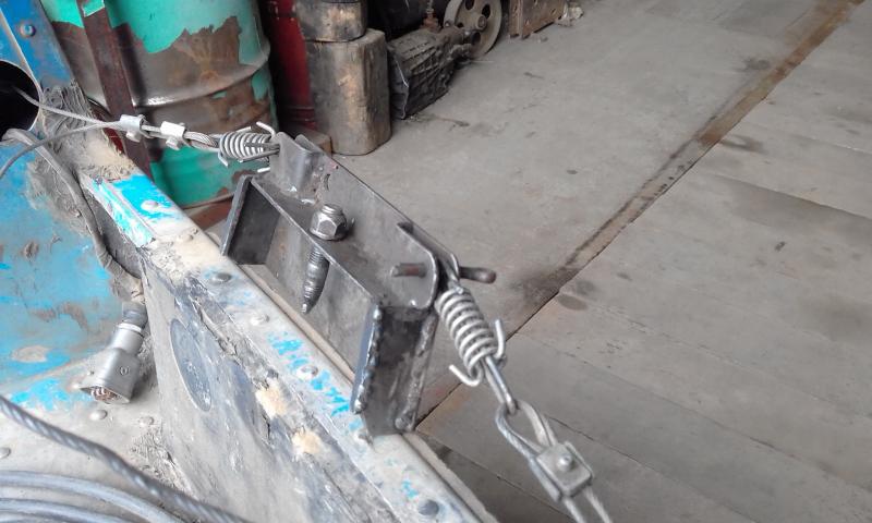

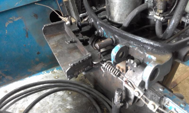

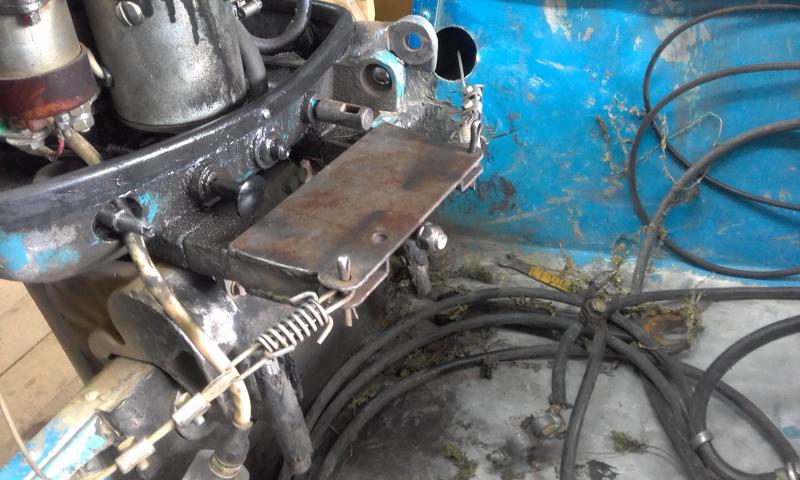

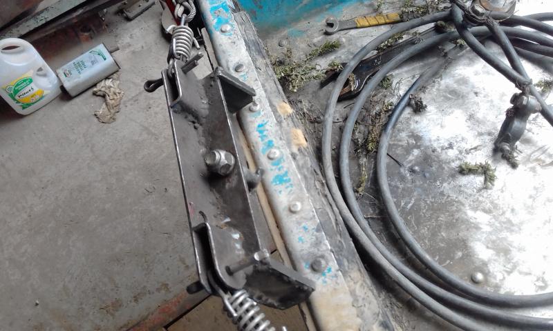

как кронштейн сделать к мотору, чтоб тросики крепить ?
3 913
914
Levigor 59
23.01.2016
15
Обь 3
Вихрь 30 HANGKAI 4лс
Вот такой кронштейн на скорую руку слепил. Даже без контрольного болта приходил.
