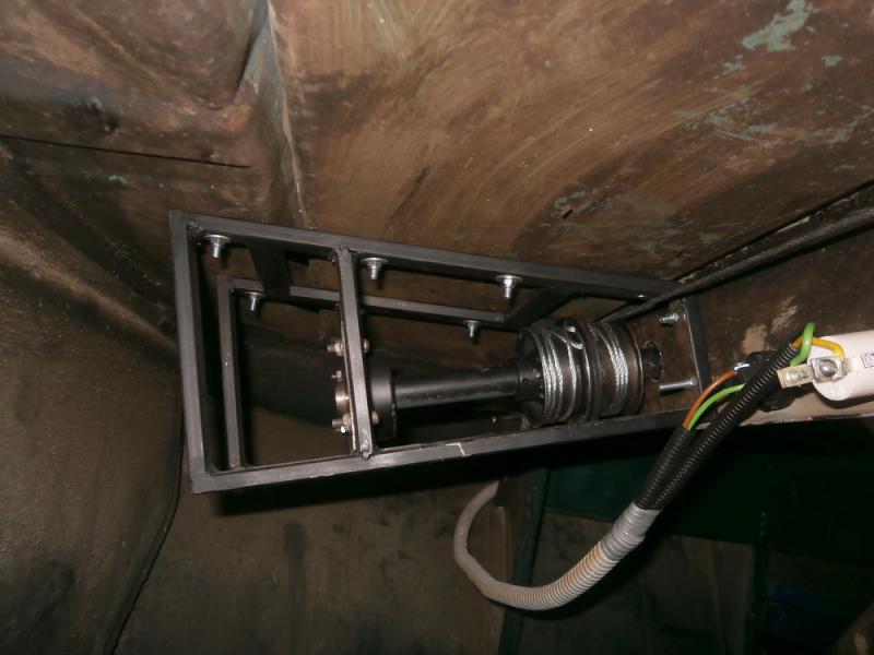

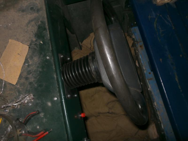

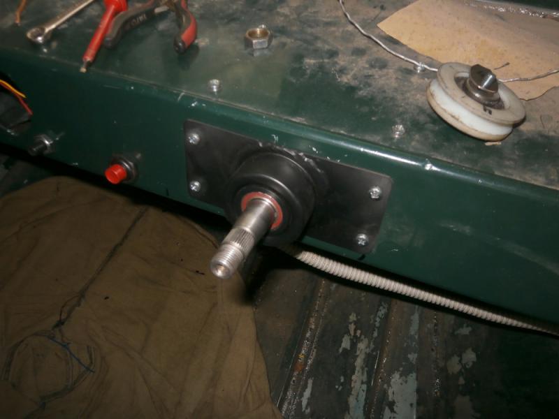

Не нашел я темы где выкладывал рулевку, но кое какие фотки остались
Karakul
25.07.2012
762
31
Тросик без оплетки, пружины делали из клапанных пружин от жигулей
912

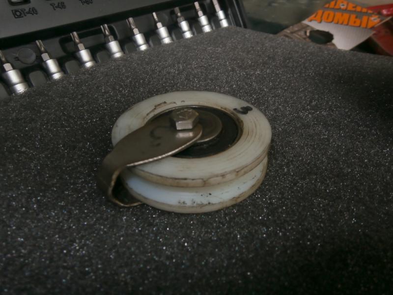

Karakul сказал(а):
вот так выглядит самодельный ролик с подшипником, ролик из фторпласта
А подшипничек то из старенького натяжного ролика :)

Достойная механика Саша :good:
