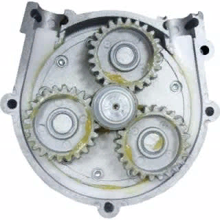

Ну чуть получше.Планетарный как бы без обратной связи.Мотор не передаёт вибраций на штурвал и не передаёт динамической нагрузки.Это делает управление лодкой более комфортным,особенно при длительных переходах. И может использоваться с мощными моторами,но с другим тросом .Под него идёт G-12.

Ситуация понятна. Буду действовать по факту. Все равно всё куплено уже. Вскрою, посмотрю, смажу. Из форумов так понял т67 на больших моторах крайне опасно. Я хожу на ямахе 15 сил 2т, максимум 27 кмч вдвоём.
Это с чего вдруг?
Т67 и т85 прекрасно крутятся за мотор и вибрируют тоже.
9 782
6 594
А если "заварить" шестерни в единый блок, то получится очень острый "редуктор" без редукции.
Но возрастёт усилие.
Кто пробовал?
Там сплошной силумин. При увеличении нагрузки все рассыпется.

Ну допустим подруливать приходится не от редуктора ,а от того что у Днепра плохая курсовая устойчивость.На Казанке я не подруливаю.А редуктор Т-67 вообще самое плохое что можно было купить за деньги.Живёт очень не долго.А если ещё и в пластмассовом корпусе то вообще хлам.Для ПВХ лодки(в консольном исполнении) с мотором до 15 сил ещё так сяк.Для Днепра слабоват.
Нет, Володя. Днепр как раз идёт как по рельсам. Болтанка в связке редуктор-трос и кочерга-мотор. Возможно мне нужно кочергу другую поставить. Есть там один нюанс с изгибом кочерги. Она у меня при движении немного проворачивается из-за своей геометрии. Все это позволяет мотору немного отклоняться от курса.
9 782
6 594
Это т67 значит, поприличнее просто наверное.
Просто спрос и Докера какой поставить и не парься. Он их много через свои руки пропустил. Тут экономия себя не сильно оправдает.
