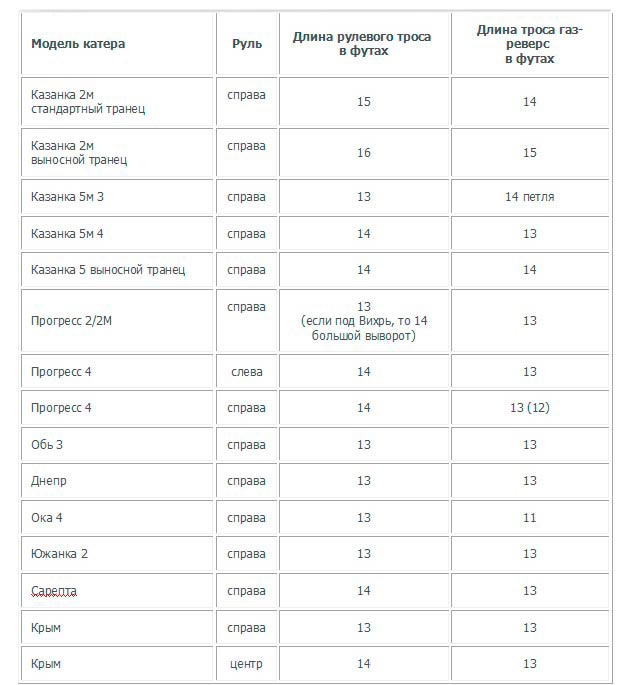

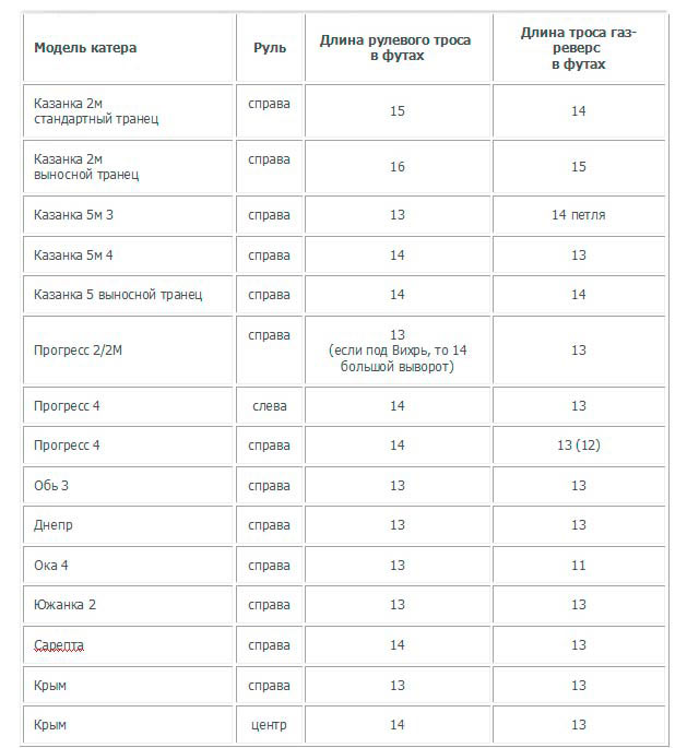

Я так особо не разобрался, все таки 13 футов или 14 футов? Прикреплю таблицу которую нашел на каком то сайте при продаже редукторов и тросов.
Так как я совсем зеленый в этом деле, еще интересен один нюанс, гайка на всех тросах одинаковая и подходит под любой мотор?

Оставь Днепру родное штуртросовое управление, восстанови родное или найди б\ушное и поставь.
Днепр отлично рулится, не порти его, тупой редукторной рулёжкой.

Вчера поставил 13 футовый трос , на радное место с левой стороны как раз встал .
