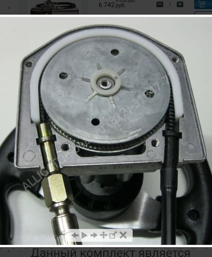

Ну допустим подруливать приходится не от редуктора ,а от того что у Днепра плохая курсовая устойчивость.На Казанке я не подруливаю.А редуктор Т-67 вообще самое плохое что можно было купить за деньги.Живёт очень не долго.А если ещё и в пластмассовом корпусе то вообще хлам.Для ПВХ лодки(в консольном исполнении) с мотором до 15 сил ещё так сяк.Для Днепра слабоват.

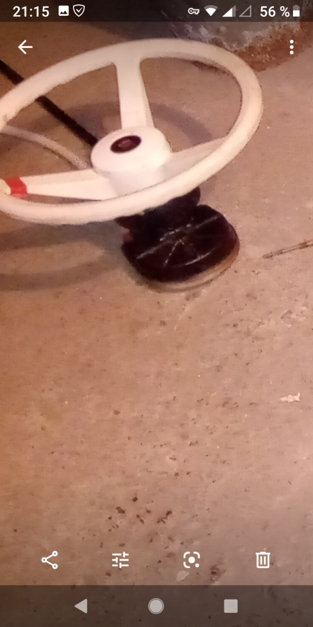

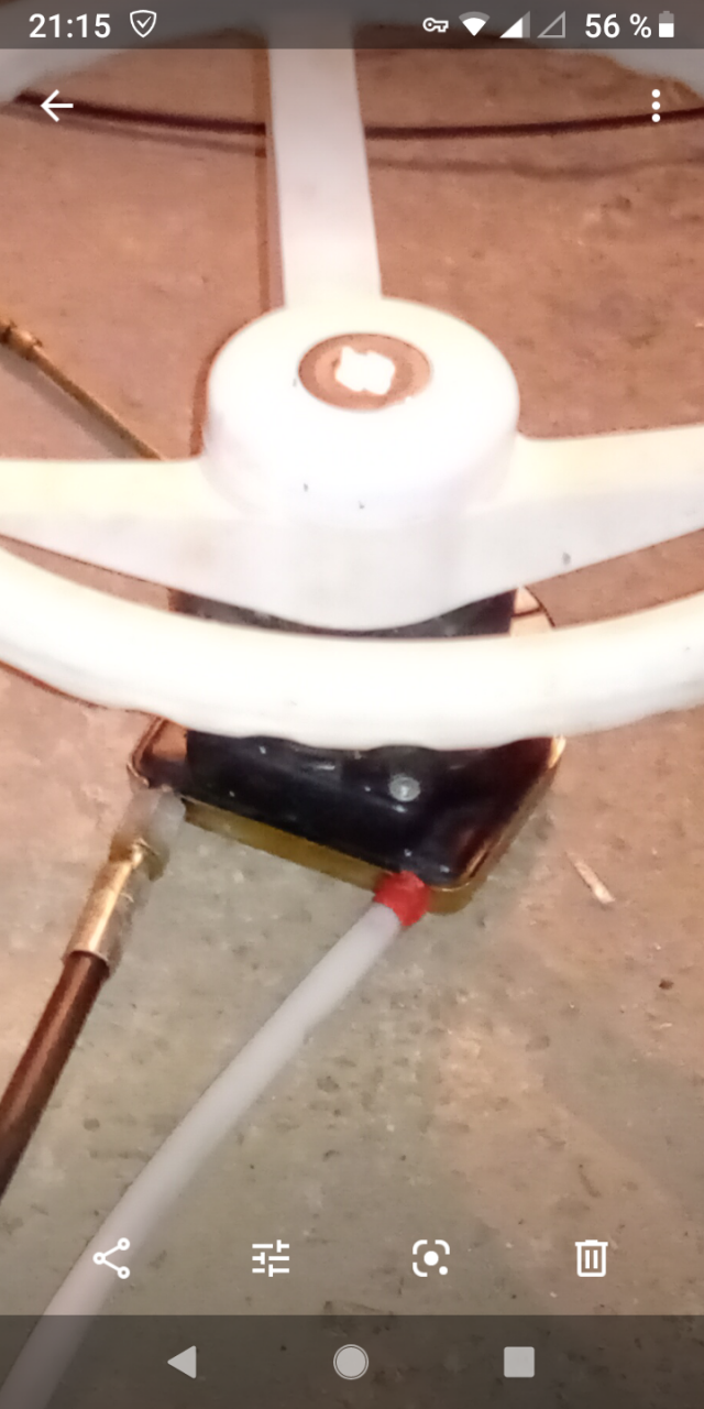

Вот видео. Редуктор g-12.

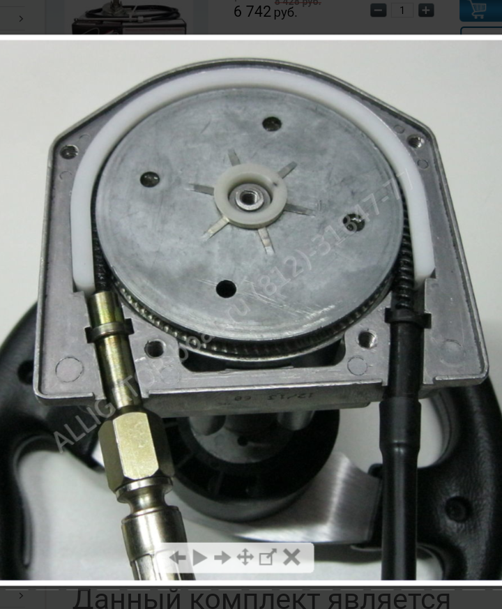

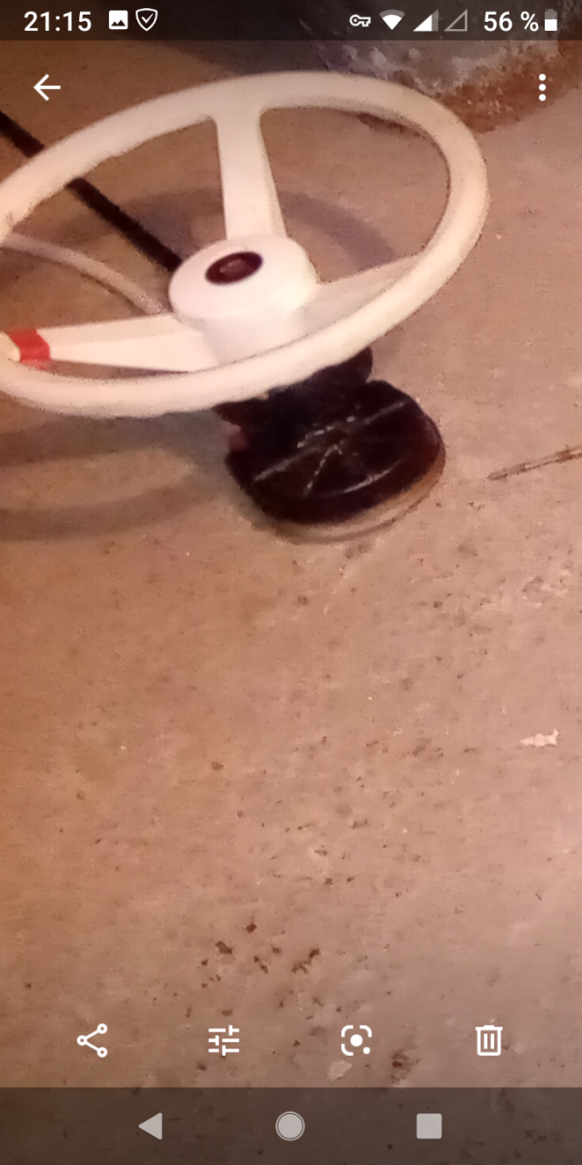

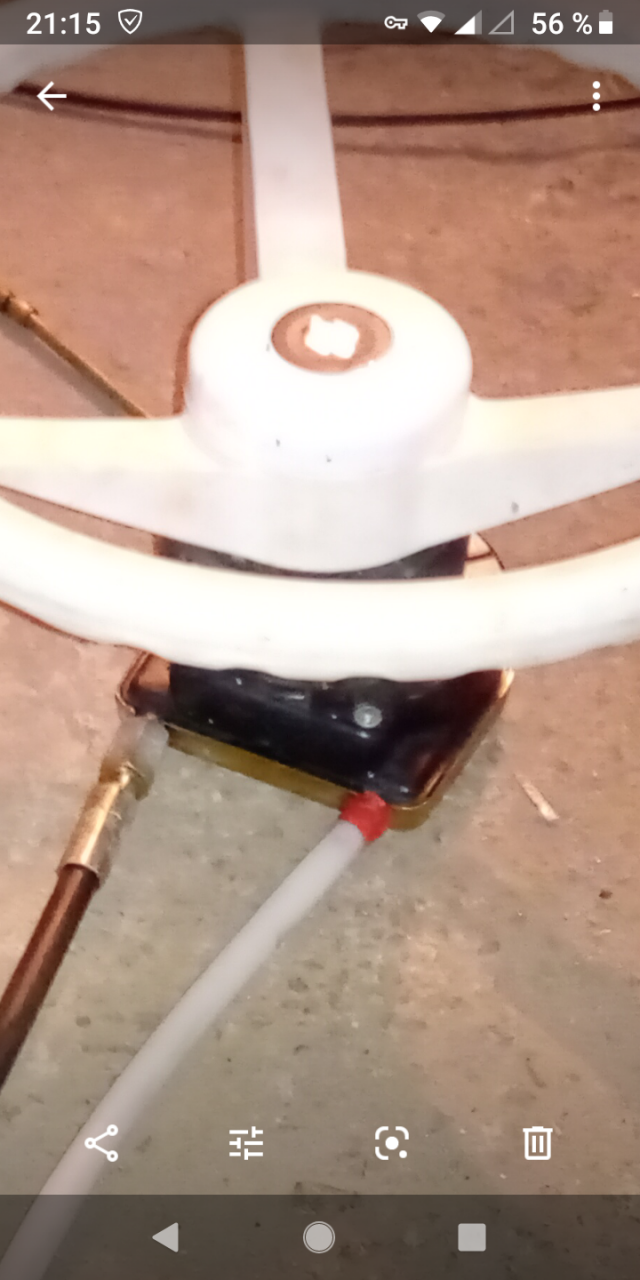

В любом случае буду ставить и пробовать этот редуктор, не продавать же, тем более купил за 2800 мало б/у. Разберу, смажу. Если уж что, тогда на этот трос один вариант, это g10 так понимаю, они вроде в металле.
9 557
4 769
GekaT
08.11.2019
132
Петрозаводск
Днепр
Yamaha 15 2T

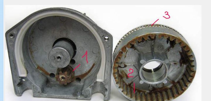

нижняя часть металлическая. Хотя внутрянка наверно пластик. В металлических корпусах тоже внутри пластиковая вставка так понимаю, а то трос об метал не очень.
9 557
4 769

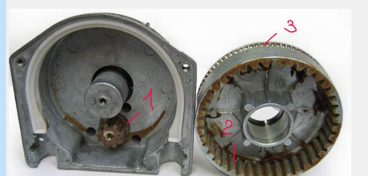

Да.Это ОНО.Запроси в яндексе (рулевой редуктор G-10) КАРТИНКИ.Открой и посмотри разницу в конструкции.Там же отзывы почитай.Всё просто! Не ленись.

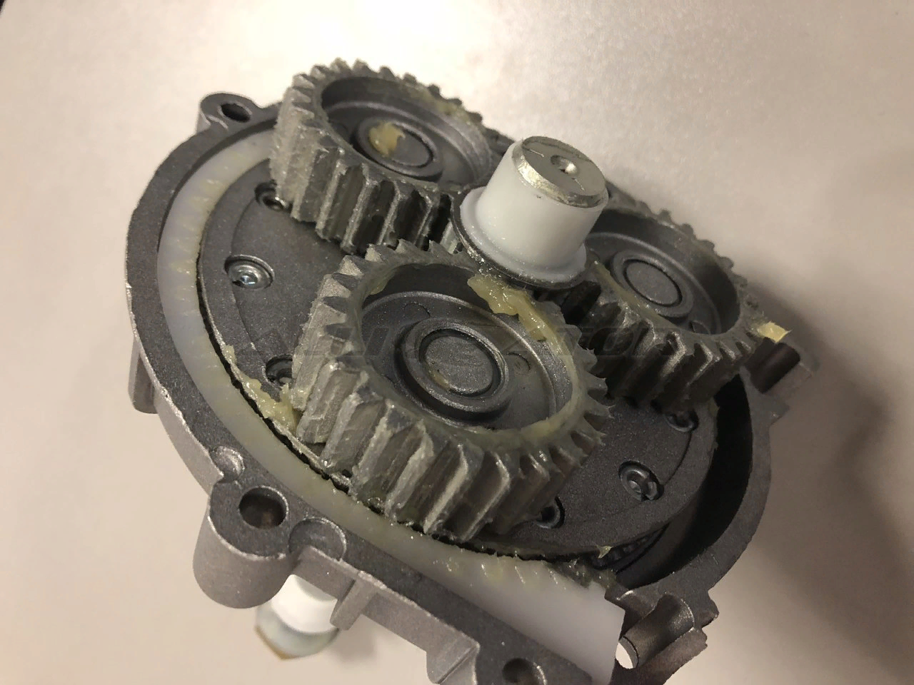

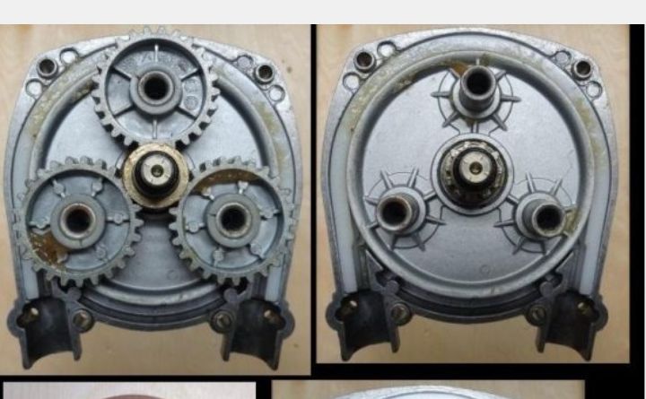

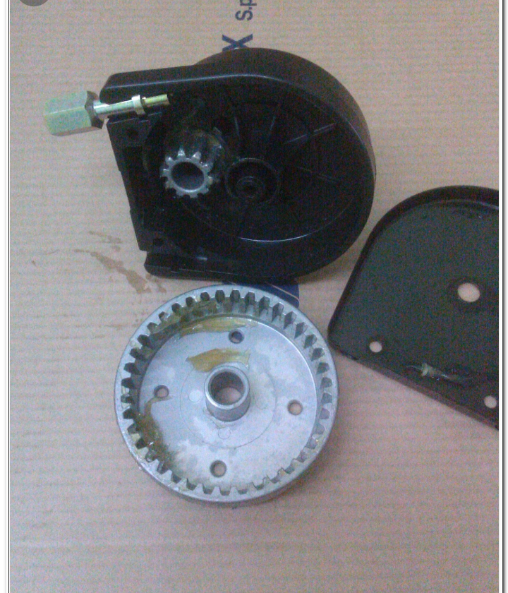

Т67 в разборе. Вроде смысл тот же. Контора multiflex, низ пластик. Ultraflex нижняя крышка металл.
9 557
4 769
Ну да.Совсем одинаковый.

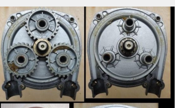

Ясно. Есть плюсы в планетарном механизме на практике? Впервые в этой теме просто, не обессудьте.
