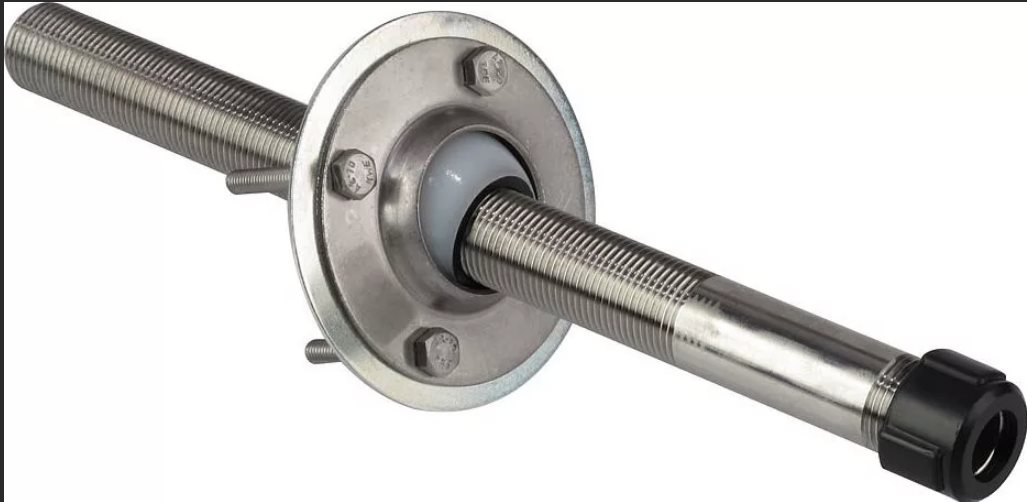

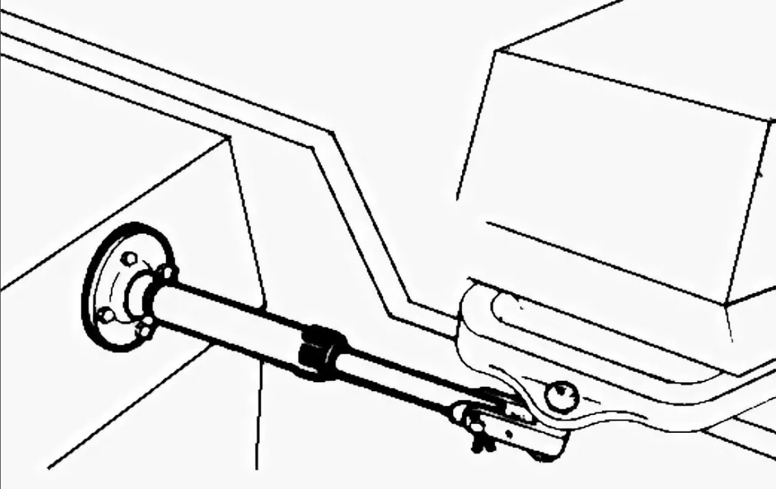

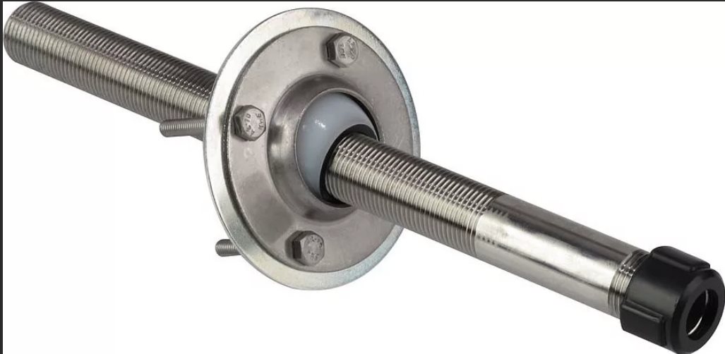

Если таки решишь ставить редукторное рулевое, то тебе под мотор 15 л\с кочерга не нужно, проще с будет опорой рулевого троса сделать.
Вот такая "хня" в борт транцевой ниши и из неё рулевой трос к мотору, и всё.
170023 170031
GekaT
08.11.2019
132
Петрозаводск
Днепр
Yamaha 15 2T
Посмотреть вложение 170023Посмотреть вложение 170031
как вариант. как эта приблуда называется? так понимаю что в месте прохода через корпус узел подвижный должен быть?

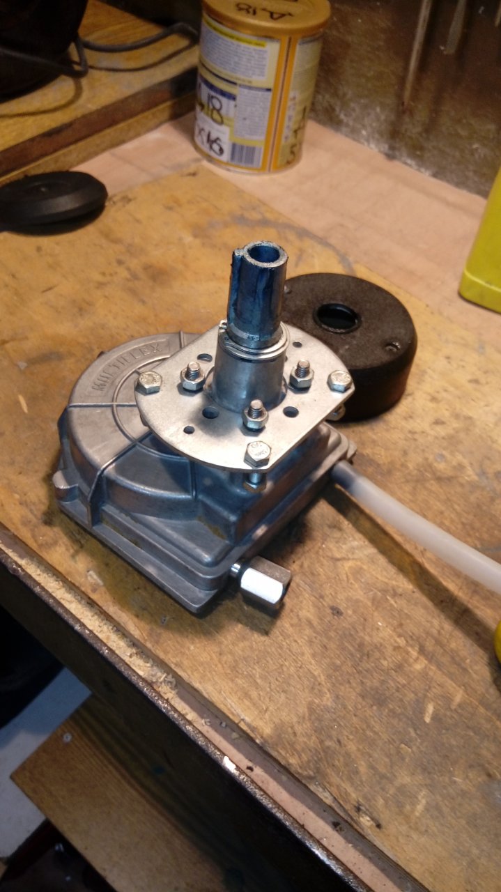

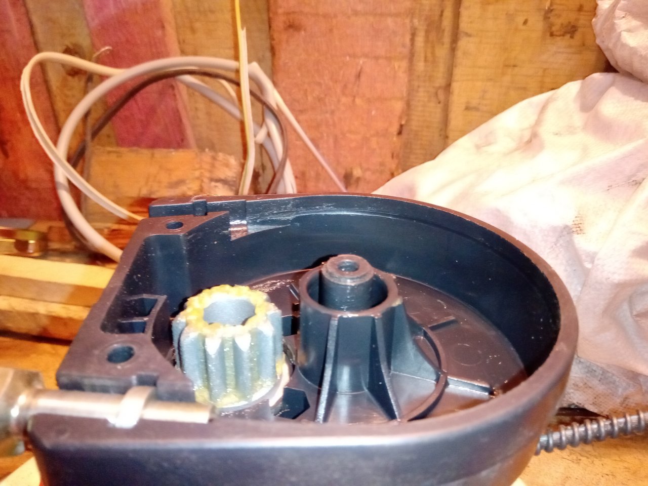

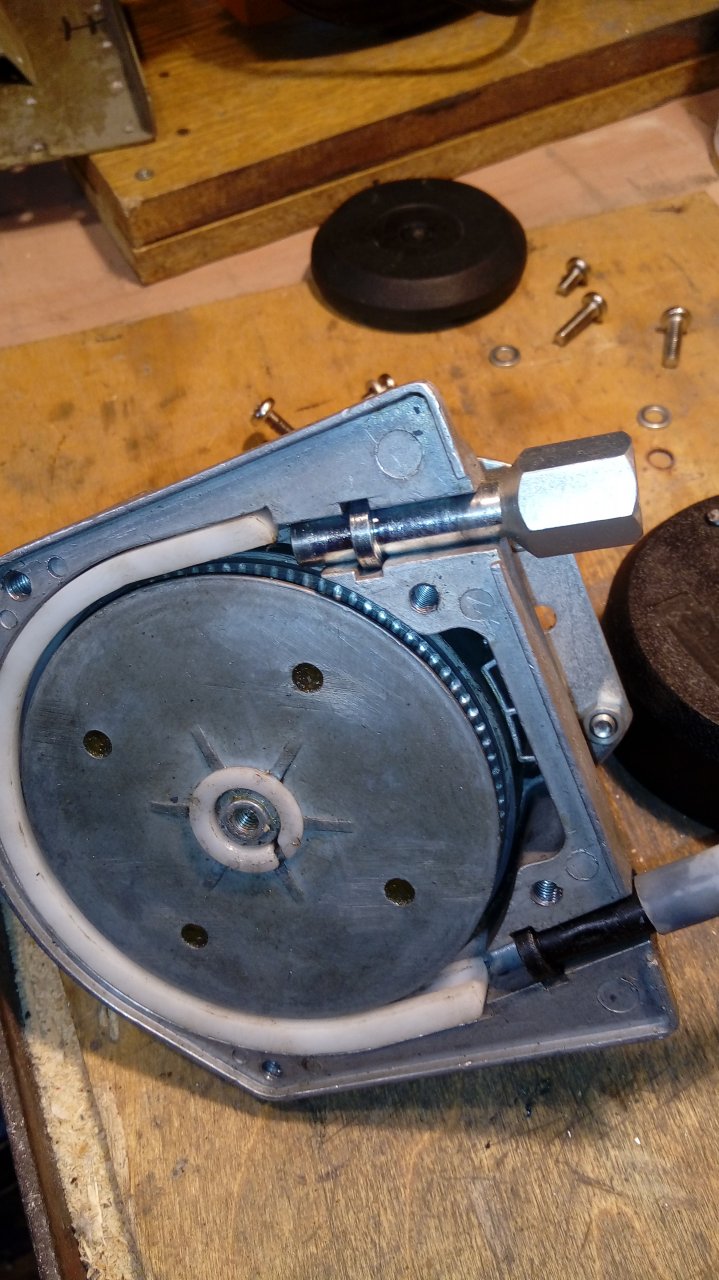

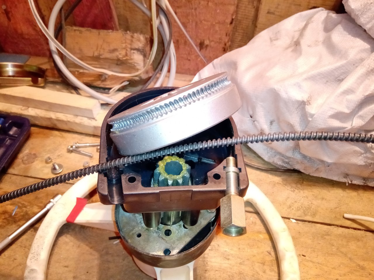

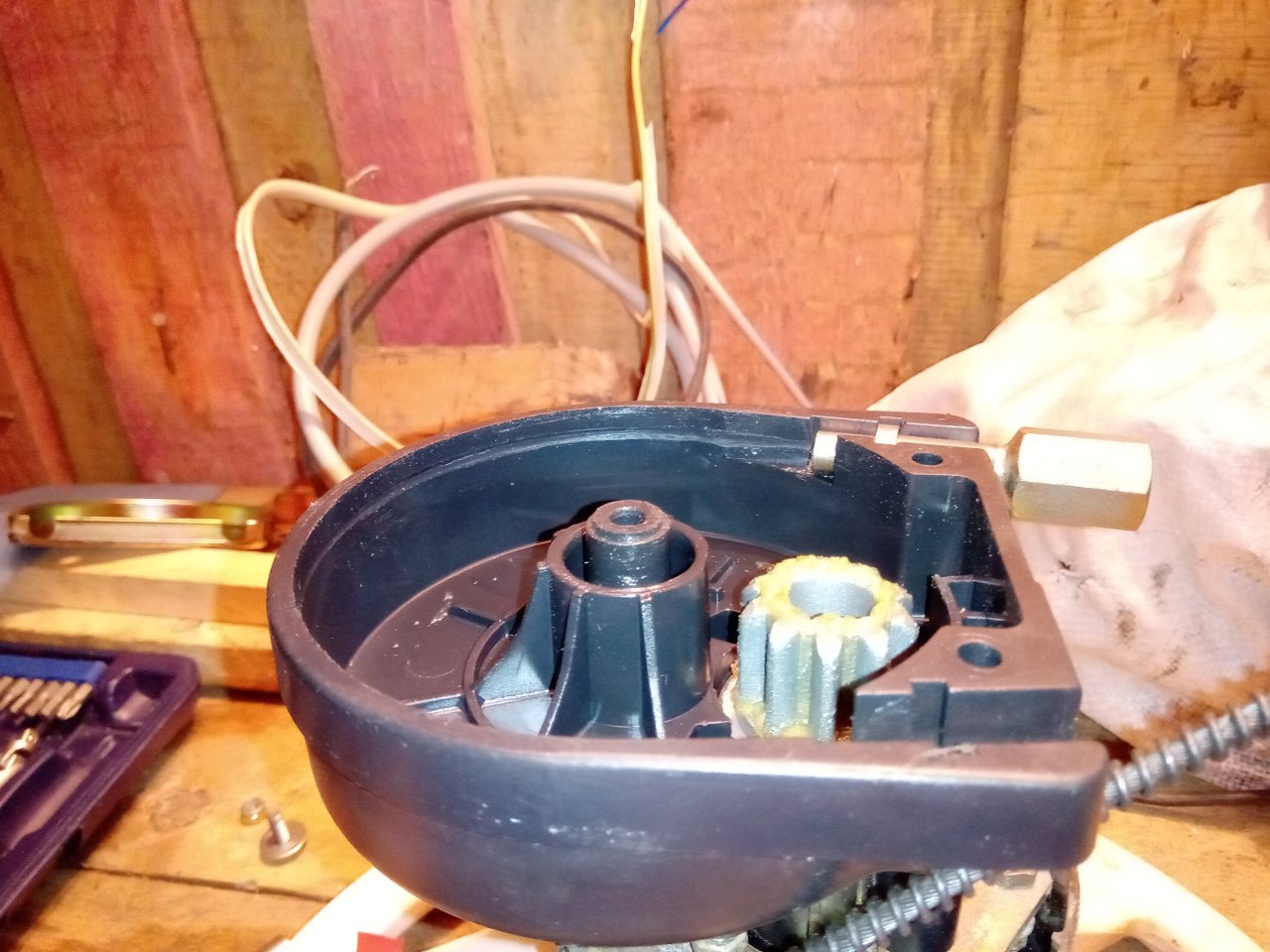

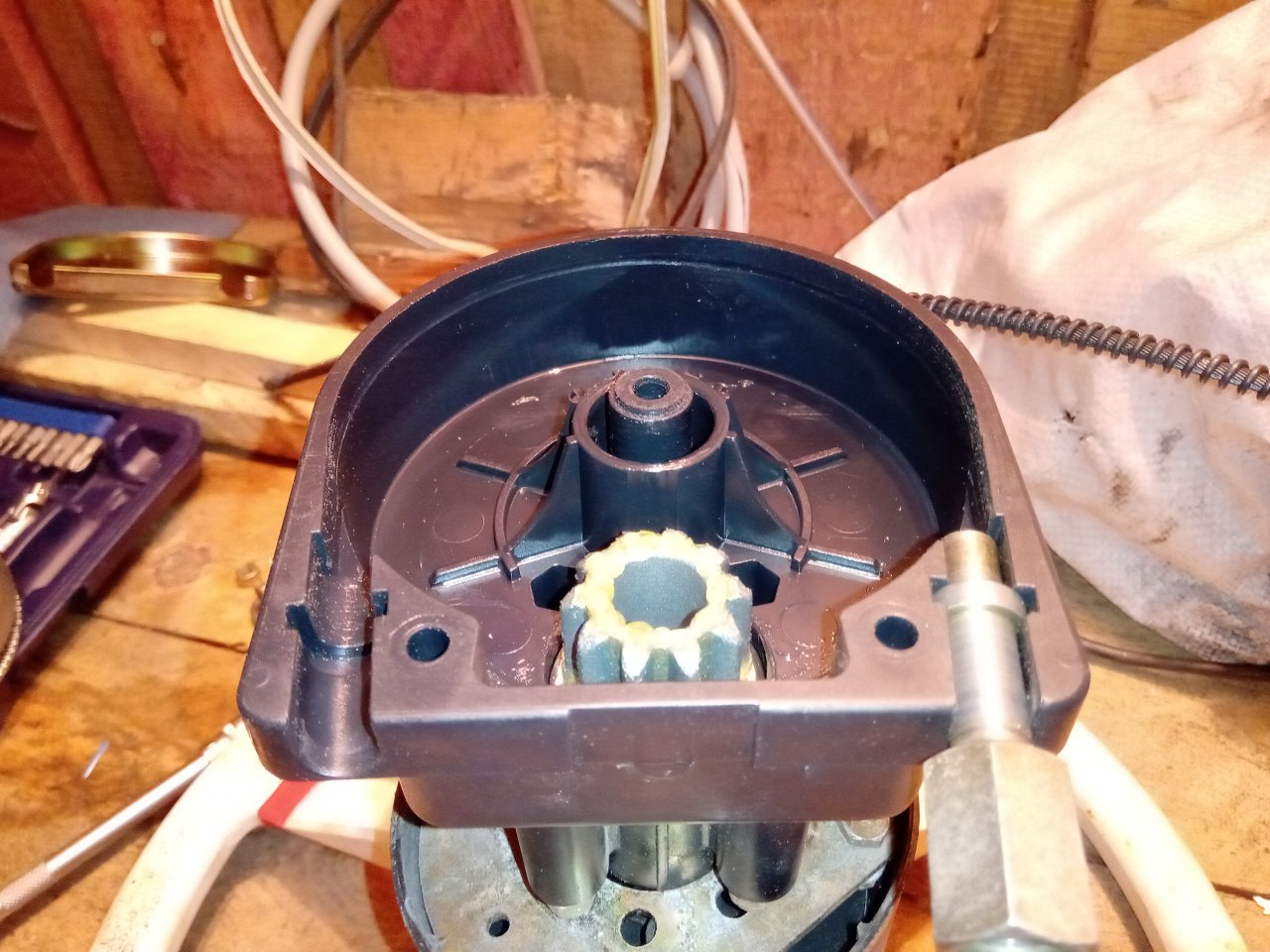

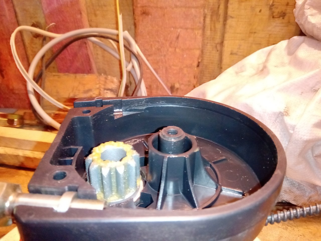

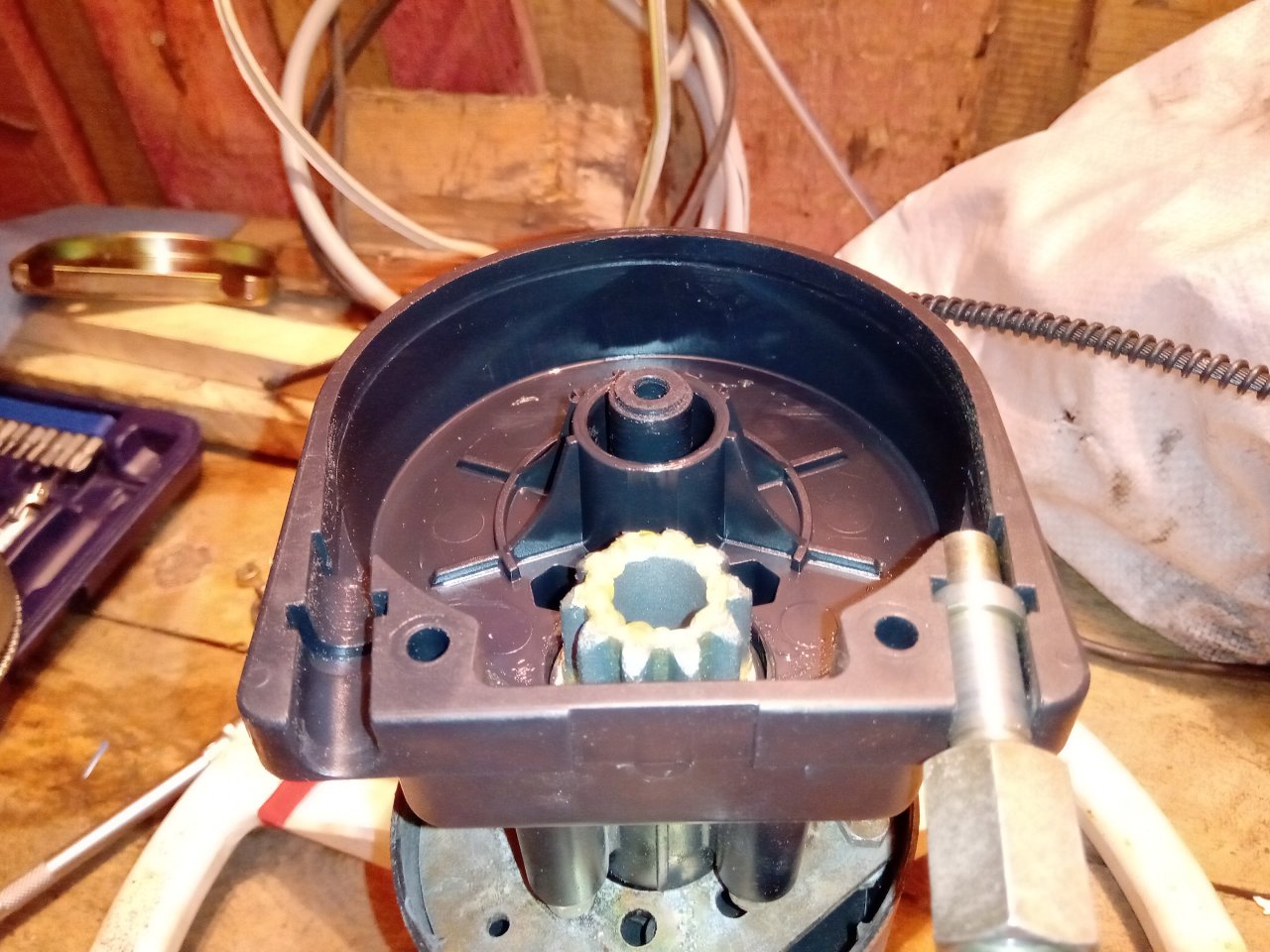

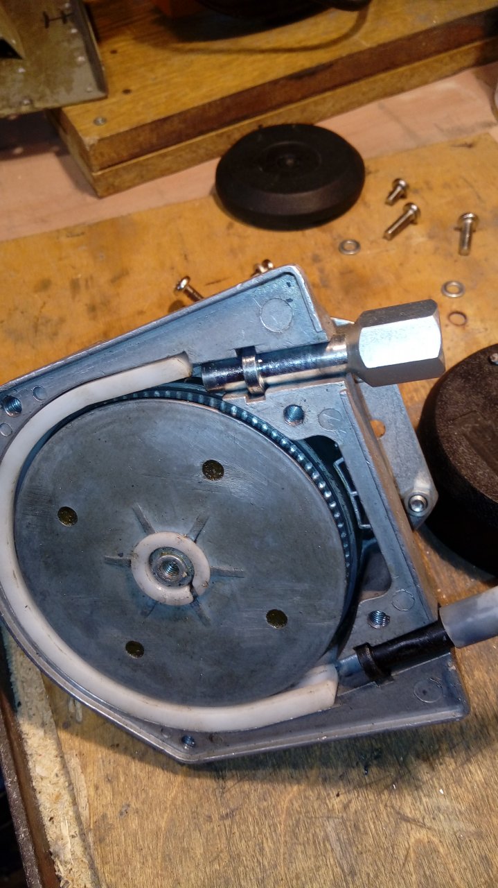

Возвращаясь к теме, вскрыл свой т67 multiflex. Есть проточка. Но трос не люфтит на барабане, есть люфт в месте примыкания шестерен
GekaT
08.11.2019
132
Петрозаводск
Днепр
Yamaha 15 2T
Трос был без смазки, только на шестернях немного смазки. Может эта канавка сразу с новья? Разбирал кто новый такой?

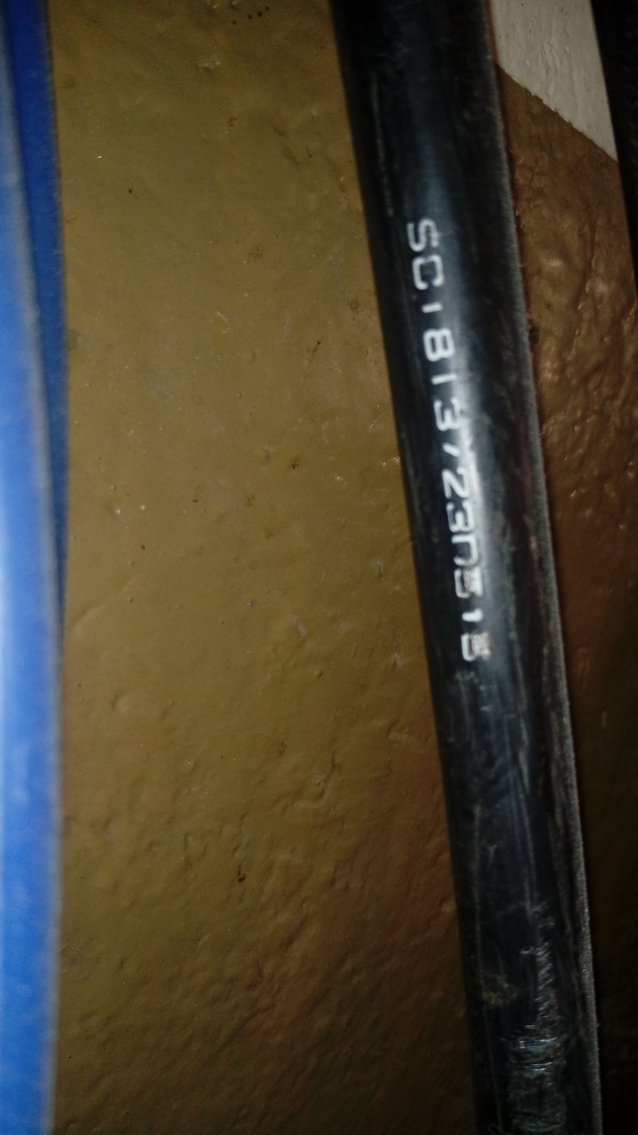

Мне с лодкой досталось и штуртроссовое управление мотором, дал ему ревизию, помазал и сделал прибуду для стыковки с мотором.

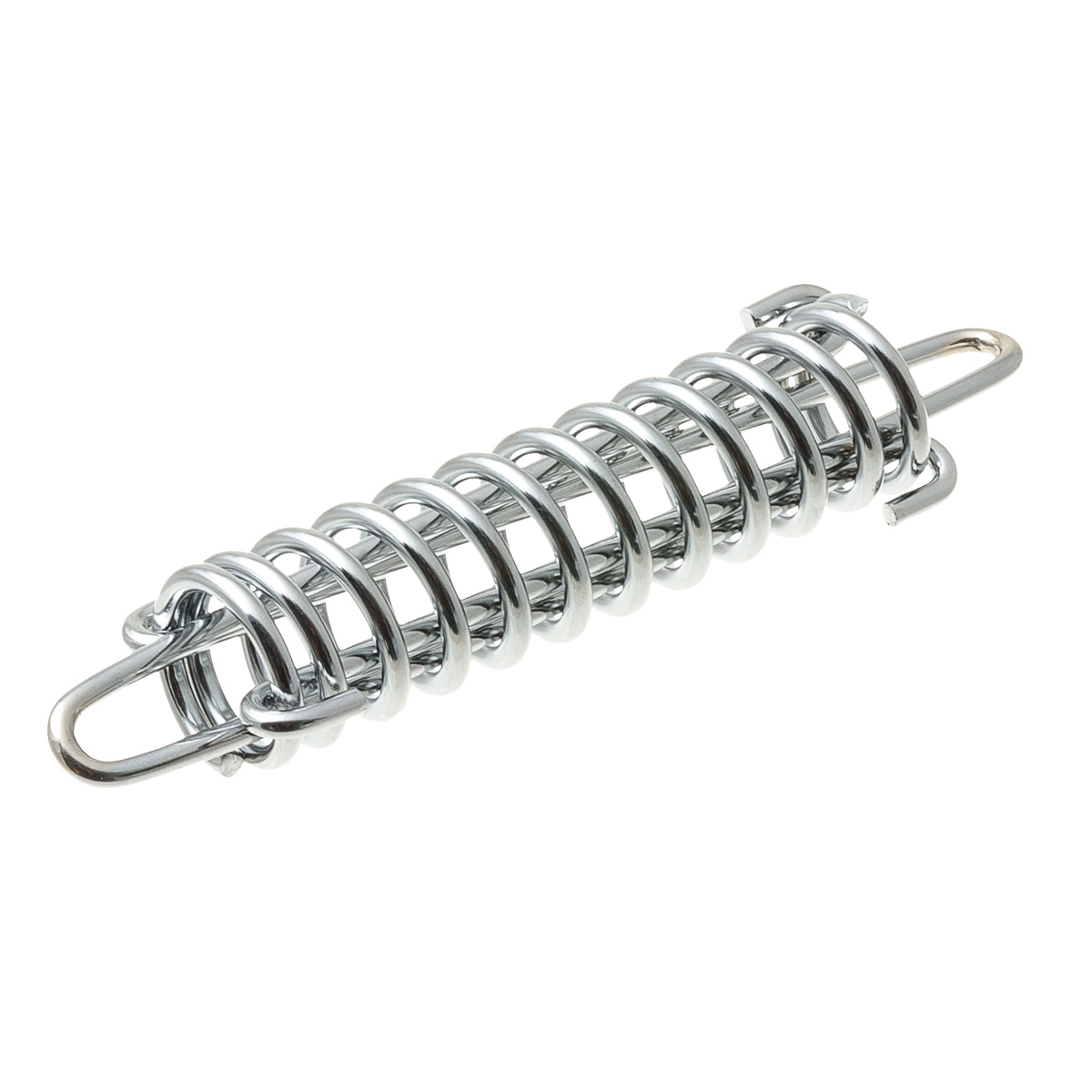

В таком управлении нужно ставить пружинные аморты в разрыв троса или нет?

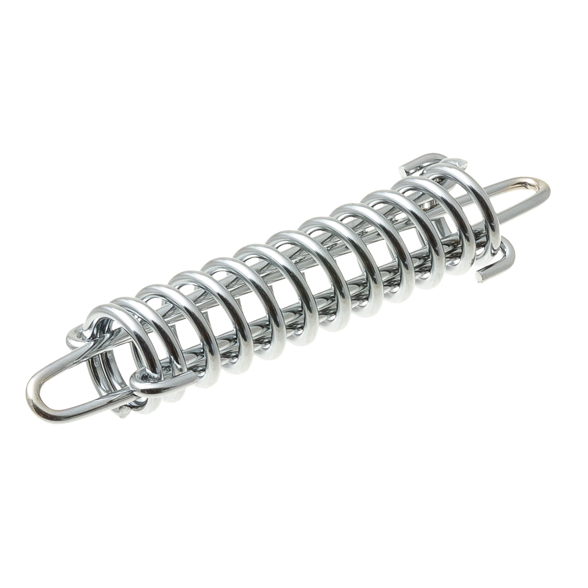

Не в тему, но по теме...
Вопрос:
Лучше две, с двух сторон от твоей приблуды. В голодные годы на Вихря ставил отрезки оцинкованной дверной пружины.
moses
996
372
Питер
Спасибо. :snimau shlyapu:
Буду думать что поставить.
