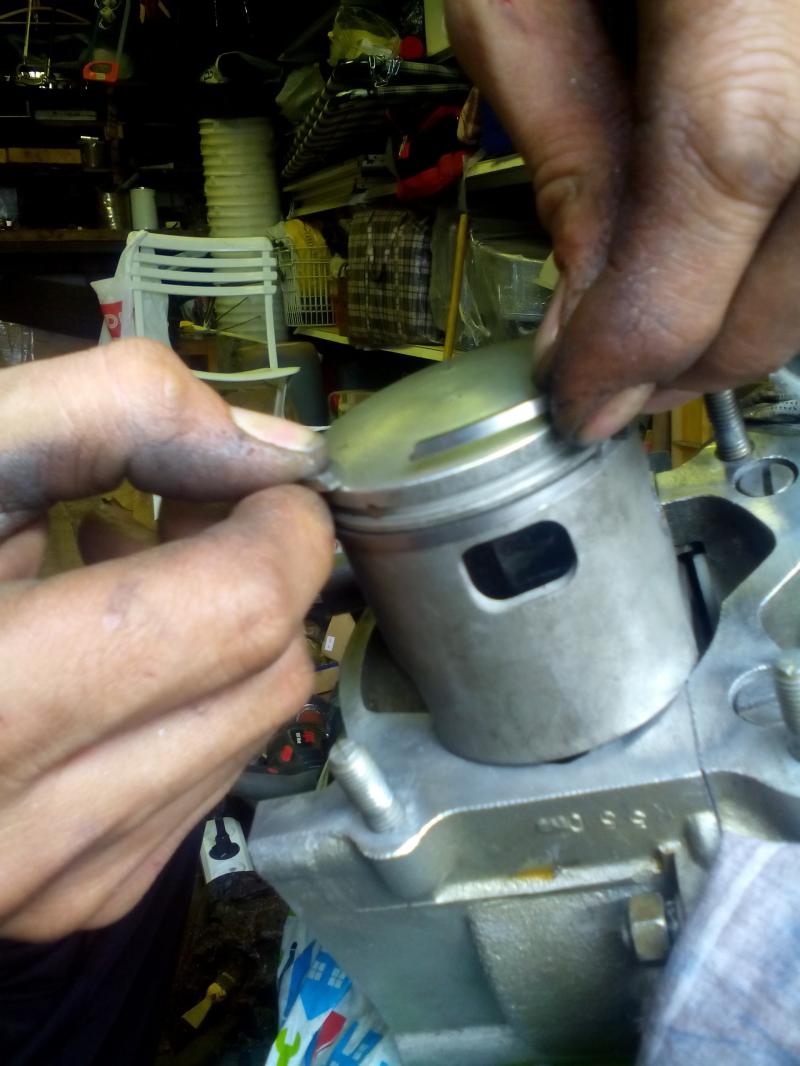

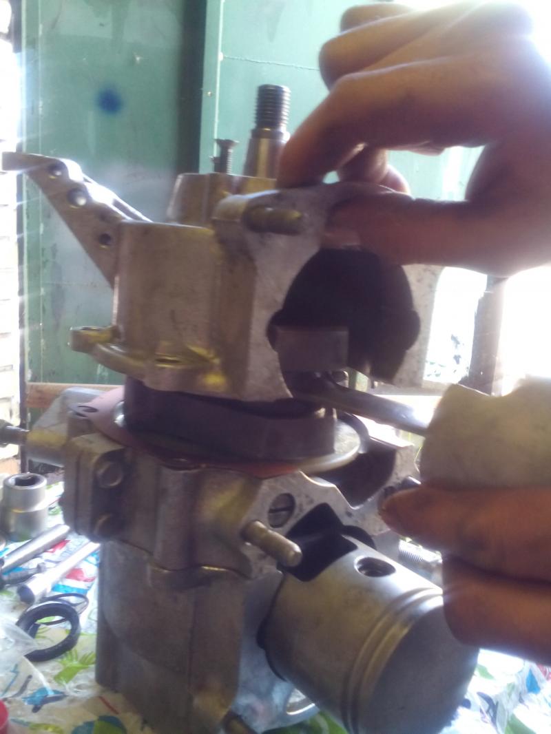

Новые поршневые кольца...дааас....я своими ручищами как сжала...и треснула нежное колечко. Из чего они?
Кирюха
01.03.2013
1 213
257
Кирилл
Re: 92 НЕПТУНА (реанимация моторов)
Чугун, но не просто чугун, а с спец добавками. Поэтому и лопнуло.
Гаррик052
ст. мичман
13.02.2015
193
Санкт Петербург
Флагман 400U
Меркурий 9.9
Чугуниевые,надо очень осторожно,натягивая на поршень лучше его поцарапать чем колечко похерить.После сборки коленвала обязательно накапайте во все подшипники масла и втулки бронзовые тоже прям из шприца все обкапать как следует и зеркала цилиндров когда поршня вставите тоже моторным маслом смажте.
Нежно нужно :yes: Вещь хрупкая :unknown:
Нее,в эти кольца спецдобавки положили не те,видишь они гнуться ,а не должны.

Гаррик052 сказал(а):
А поидее то с добавками должно быть, в данном случает то что лопнуло полюбому чугун.
Чугун же хрупкий. Зачем тут чугун? Старые кольца пружинят и не деформируются.
6 465
788
Посильнее нажмите своими ручищами, они тоже лопнут. Чугун хрупкий, но до определённой степени выдерживает. Ищите норамальные кольца, это фуфло какое-то.
Ищите другие кольца,найдете-первое, - сразу вставьте их в верхнюю часть цилиндра и померяйте зазор в замке,0.2 должен быть,поправьте если ошибся кто знает,больше можно а меньше подточить иначе заклинят при первом нагреве и поломаются.Каждое кольцо подгоняется под тот цилиндр в котором будет работать.

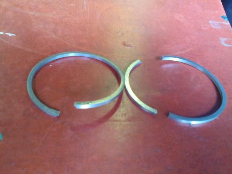

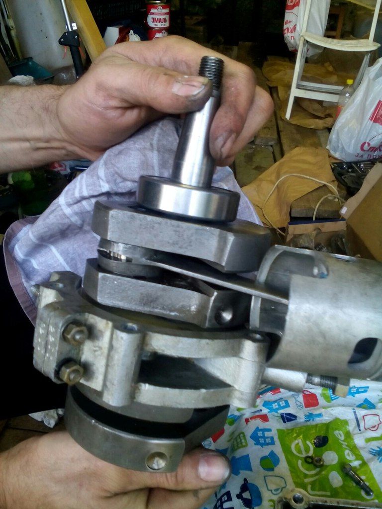

дело было так...
GnoM
11.04.2014
782
32
Украина, г.Киев
Прогресс2м
2хН23; 1977 и 2003г.в.
Очень красивые моторы получаются!
Я, при покупке поршневых колец, всегда их проверяю. Немного развести в замке, как на фото, левое погнутое... Если сделаны из пластилина, то будет как на фото. Если нормальные, чугунные, то при отпускании, кольцо вернется в нормальное положение...
вот такие теперь и поставили :yes: фирменные кольца встали как положено!
