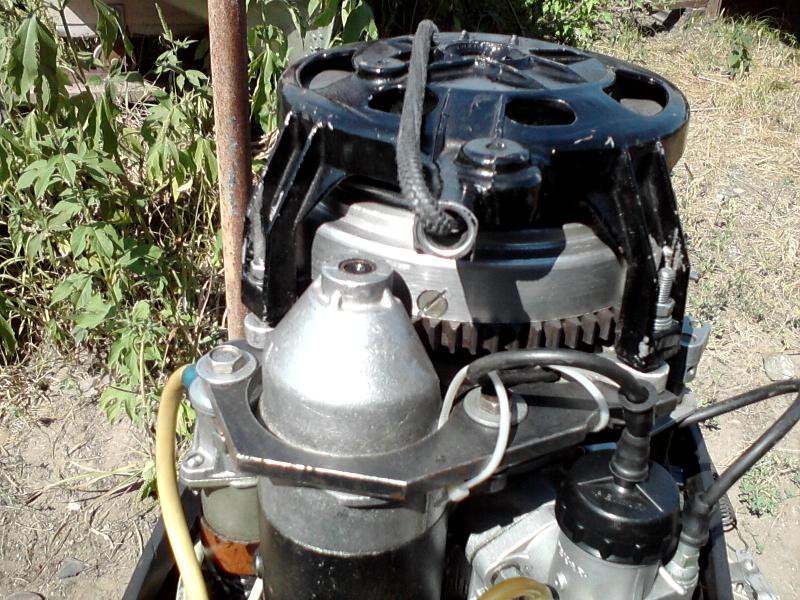

ленаlena4 сказал(а):
а используя ст-369,надо будет чего подрезать для его установки?
Картер не пилится, фрезеруется корпус СТ-369. В теме, topic1991-175.html , на которую была ссылка, на стр 8 есть фото установленного стартера, а на стр.3 фото фрезерованного бока стартера.
Мой венец сидит низко на маховике, поэтому стартер пришлось от кронштейна шайбами опускать.
Zolotko
23.05.2012
315
19
69
г.Таганрог
РИБ Аполлон 420Z
Нептун 23Э
Re: 92 НЕПТУНА (реанимация моторов)
Вообще-то он не должен становиться без подработки блока картера. Не понятно как он у тебя встал - может венец не от Вихря, а специально для Нептуна?
Проверяется просто нужно пилить или нет. Прикладывается стартер вплотную к картеру, измеряется расстояние от оси стартера до оси маховика, отнимается радиус (внешний) венца и радиус шестерни стартера. У меня был зазор - пришлось делать выборку в картере несколько мм для того чтобы его выбрать.
Я сам ставил этот комплект на свой мотор.
Венец брался от загубленного вихревского маховика, снимался с него и отдавался токарю.
На первой странице ссылки есть обмерный чертеж пластины (на чёрном фоне в автокаде) для СТ-369.
А в посте номер 351 этой темы фото этой пластины на моем моторе.
Буду на базе гляну ещё раз, куда как и почему влип этот стартер.

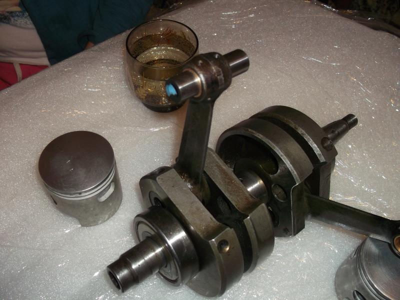

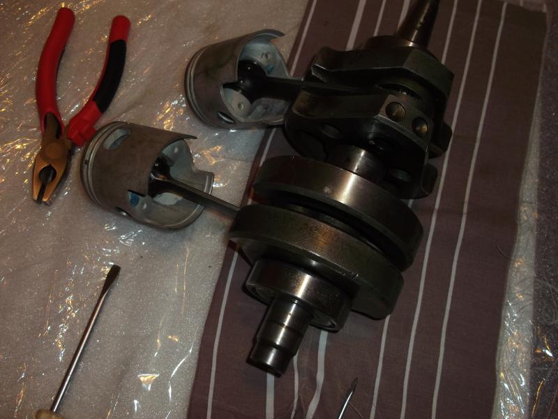

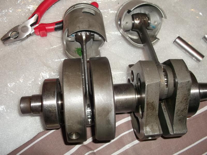

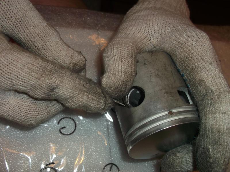

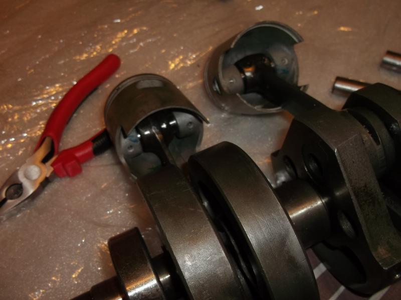

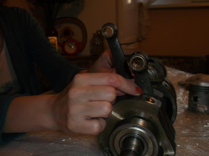

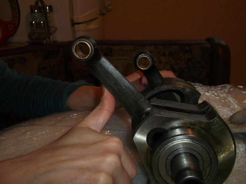

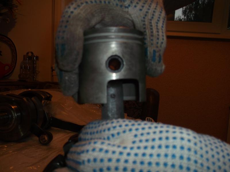

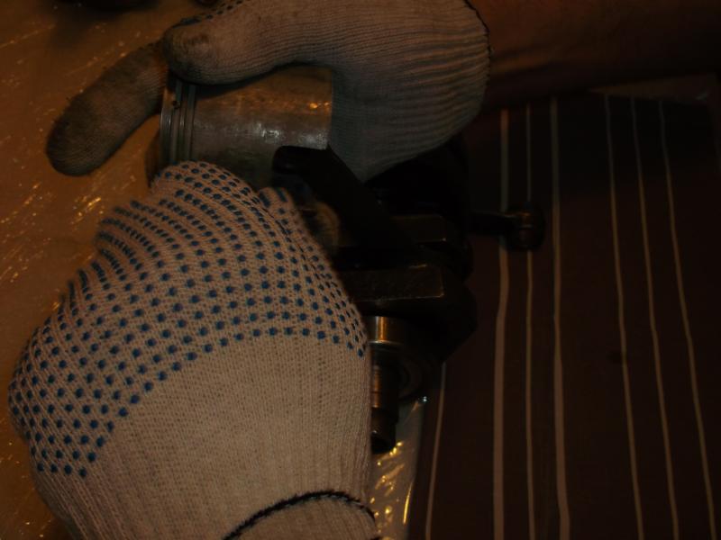

сегодня,благодаря Максиму(Макс43),который приобрёл для нас и выслал по почте к-т. райберов и втулок на шатуны,запресовали втулки и развернули их до плавной посадки пальцев! а вечером стали устанавливать поршни :yes: таким образом:
Так вы уже оба колена собрали? А где втулки на второй коленвал взяли?
ленаlena4
Капитанша
03.05.2014
1 902
120
санкт-петербург
лена
прогресс 4
HONDA BF 50,
Максим,пришлось пройти сверлом 14.8,а после развёрткой :yes: но у нас ещё 3-й мотор! так что если можно,то просьба остаётся в силе :sorry:

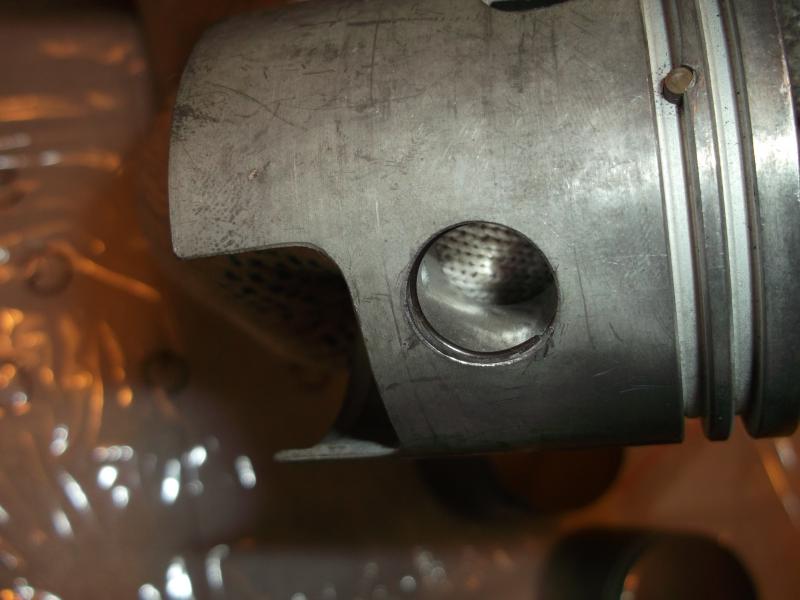

Гаррик052
ст. мичман
13.02.2015
193
Санкт Петербург
Флагман 400U
Меркурий 9.9
А мне понравился поршень на вилке!!! :lol:
Саня С
16.03.2012
3 263
134
Badger Duck Line 300 AL
Merkury 8М
:hahaha: наваристый!!!

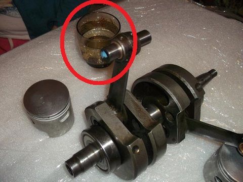

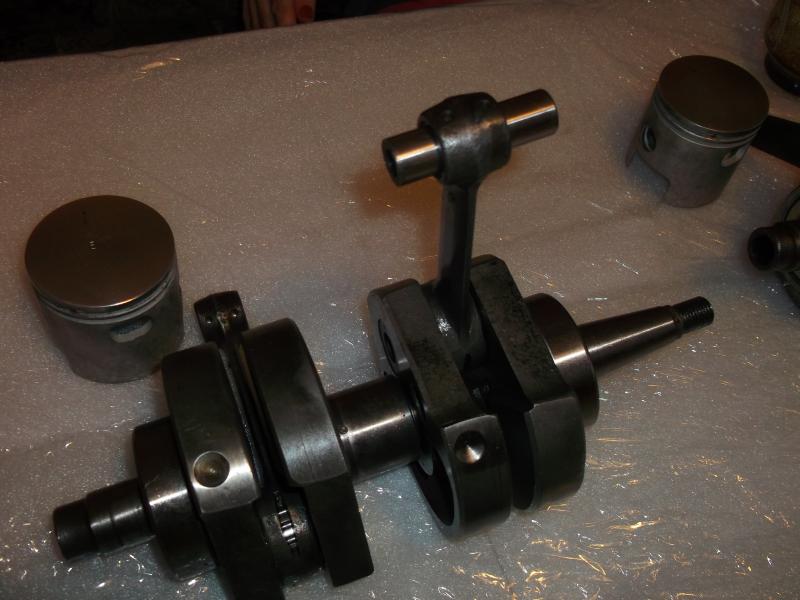

А подшипники 305 зачем закрытые? Или просто пока чтобы мусор не попал?
ленаlena4
Капитанша
03.05.2014
1 902
120
санкт-петербург
лена
прогресс 4
HONDA BF 50,
точно,что б грязь не попала :yes:

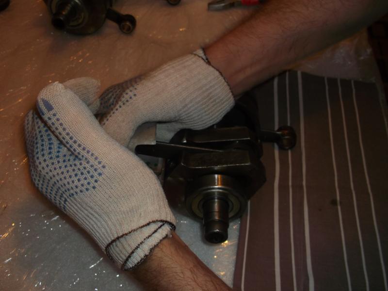

Это теперь чтобы пыльники открыть с 305х, их снова будете снимать? Или они у вас от руки снимаются с вала?
ленаlena4
Капитанша
03.05.2014
1 902
120
санкт-петербург
лена
прогресс 4
HONDA BF 50,
да,сделали плотную ручную посадку.вытаскиваются двумя отвёртками с двух сторон.

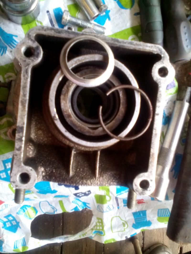

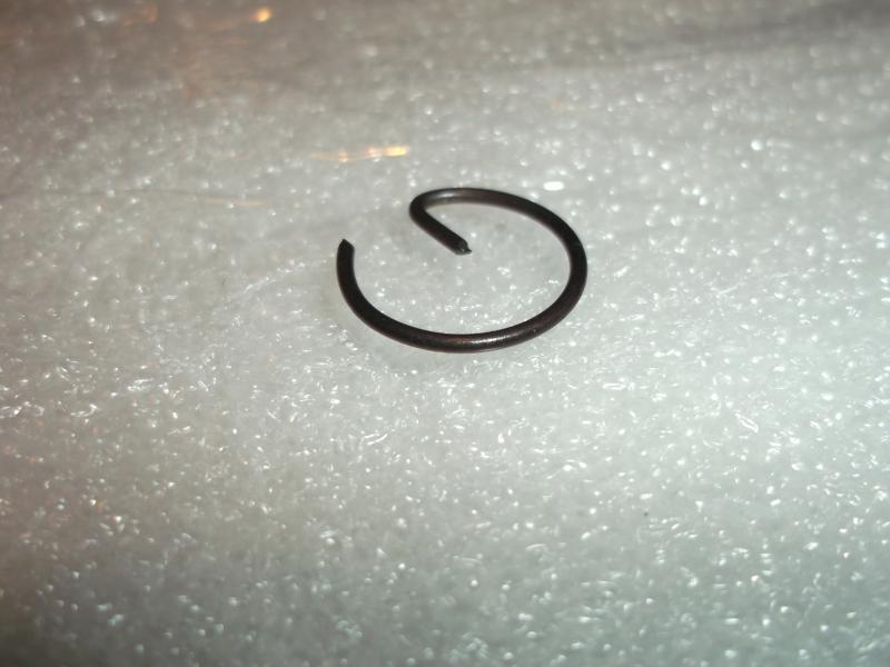

Вопрос ....обязательно ли устанавливать маслоотражательное кольцо? Тк с ним не установить стопорное кольцо, потому что импортные сальники чуть выше.
Гаррик052
ст. мичман
13.02.2015
193
Санкт Петербург
Флагман 400U
Меркурий 9.9
Сальник двухкромочный,фирмовый,нафиг ему эта шайба не вперлась,абсолютно бестолковая вещь.
