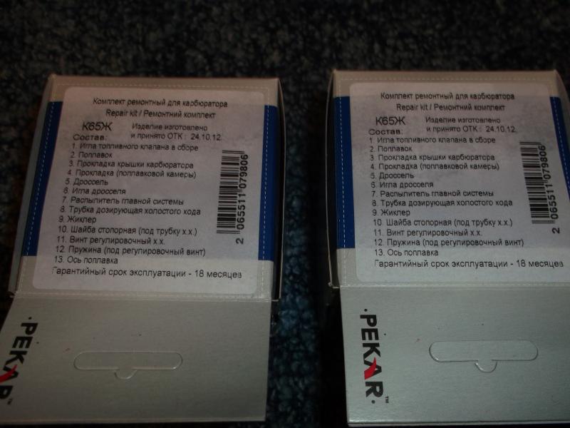

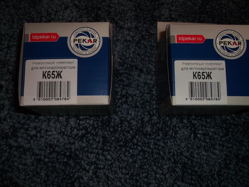

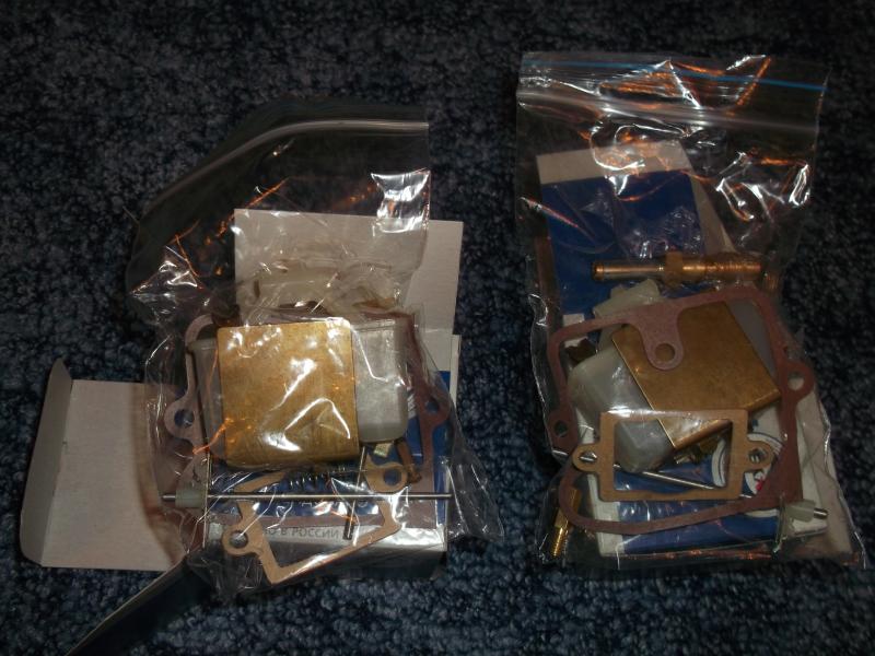

сегодня купили ремкомплекты Бурановские-будем переставлять жиклёры.
ленаlena4
Капитанша
03.05.2014
1 902
120
санкт-петербург
лена
прогресс 4
HONDA BF 50,
жиклёры переставили,поправили уровень поплавковой камеры. оба карбюратора на заводе проверены, т.к. внутри были остатки проверочной жидкости. готовы к установке.
