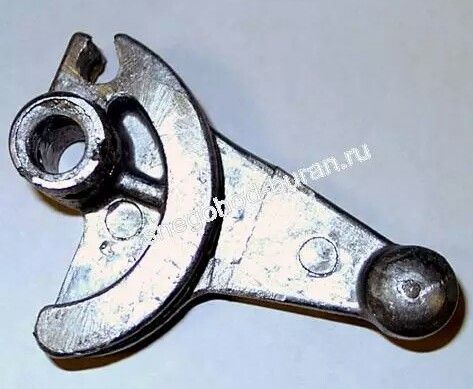

однако, хочу повториться.... :) а нет ли у кого инфы, где взять пару таких штучек?

Ты не поверишь,я две такие имел ,одну Пузырю отдал вместе с ногой и поддоном,а другую выкинул,месяц назад.Кто ж знал.

Я так понял это на газульку? В автомагазинах или на разборах посмотрите,на карбюраторах стоят или приводах инжектора,вид конечно немного другой но принцип тот же.

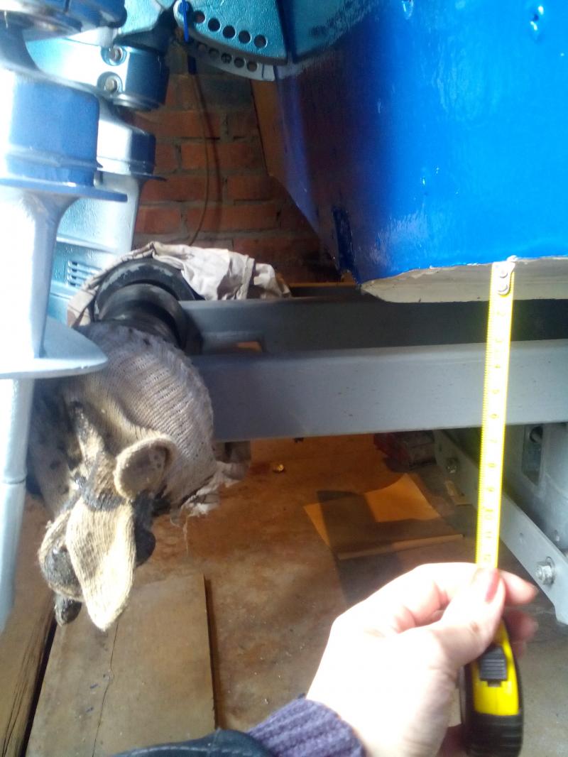

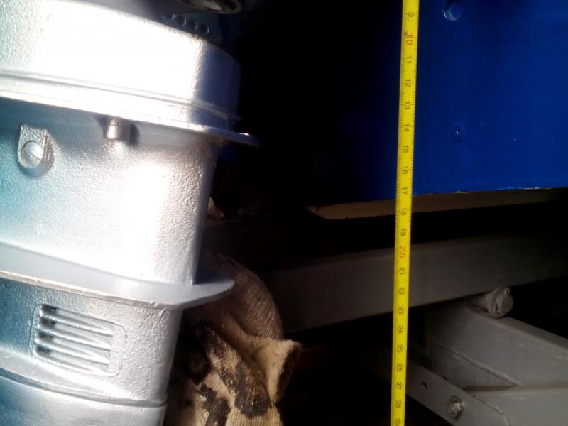

Кстати вот фотки с другого ракурса. Моторы пока висят не на своём месте и не опущены, но по-моему транец изменять не нужно

У меня валяется одна со свернутым одним бортиком для троса - второй паз целый. Но выслать ранее августа не смогу - уезжаю на неделю к брату в Астрахань порыбалить... Покупал себе пару - думал зажигание на датчике холла забацать... Где покупал в инете не помню - не нашел ссылок. То ли на 15-ти сотках...
Если надобность не отпадет - кинь свой адрес - вышлю рабочий но дефектный :)

По моему видел на snowsport.ru

snowsport смотрели,там нет этой хреньки к сожалению. :unknown:
3 907
Re: 92 НЕПТУНА (реанимация моторов)
Окончательная примерка по месту установки с углом наклона (четвёртое отверстие от транца) Лена покажет другую картинку :yes:
К стати и 4е отверстие точно не выводит АКП в одну линию с днищем, просится небольшой клин примерно в 2-3 градуса в сторону поджатия мотора к транцу, с другой стороны ход на двух моторах немного отличается от одного и думаю мощность и носовая загрузка компенсирует эту разницу. :pardon: Всё покажут ходовые испытания.

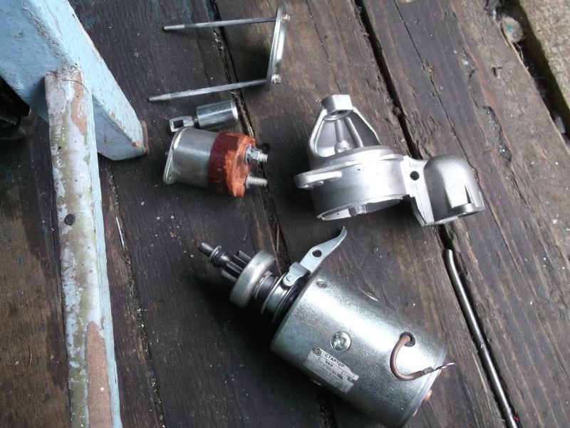

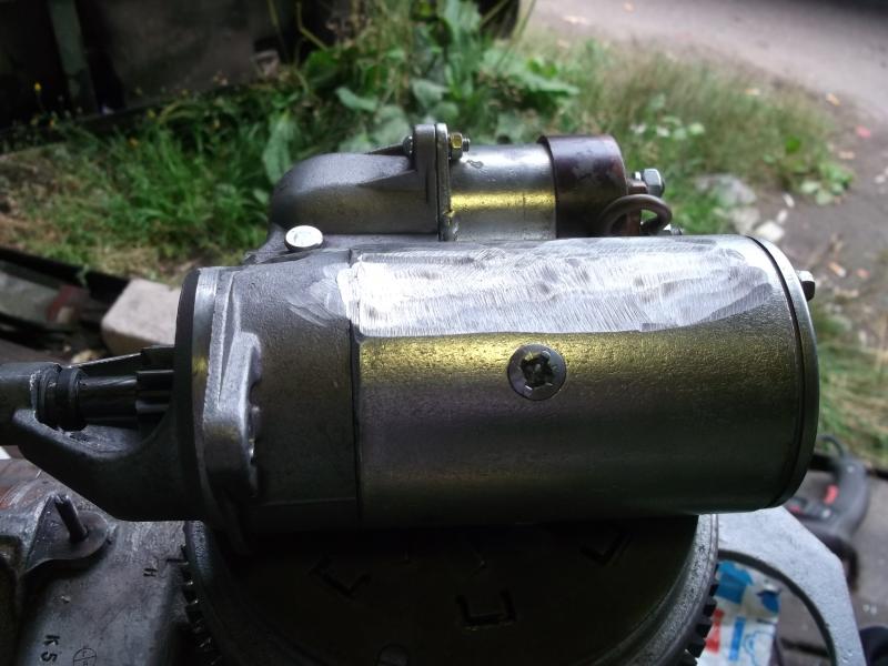

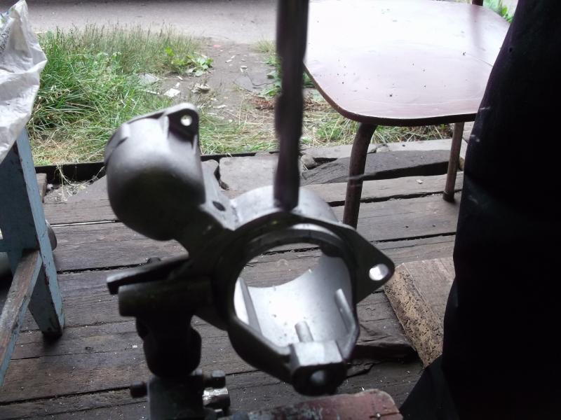

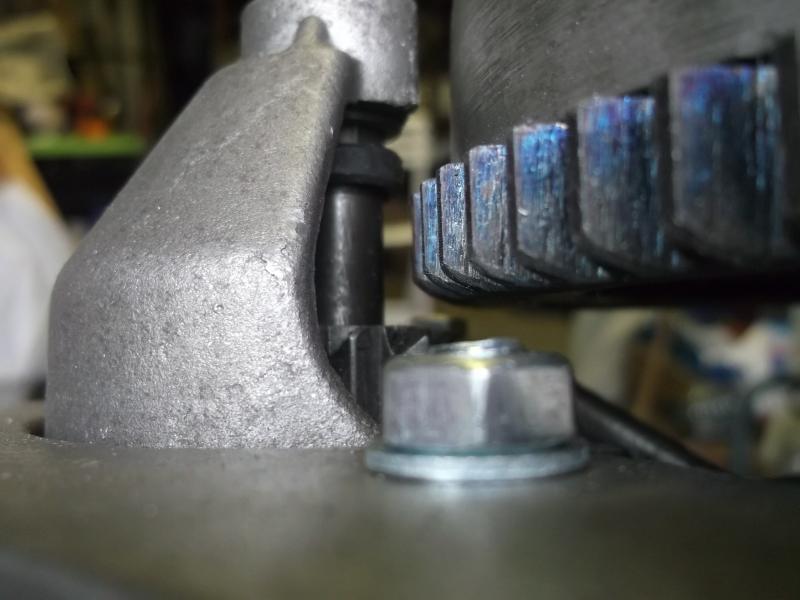

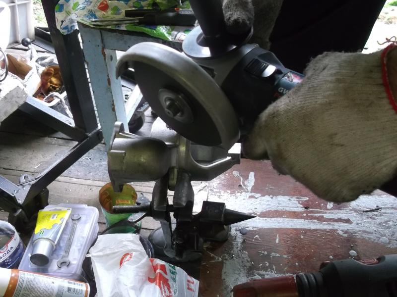

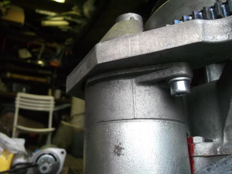

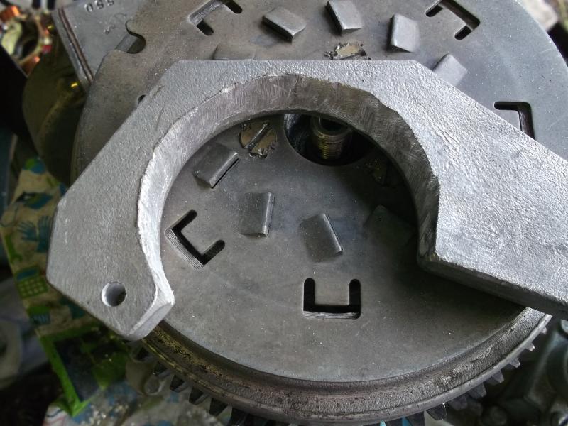

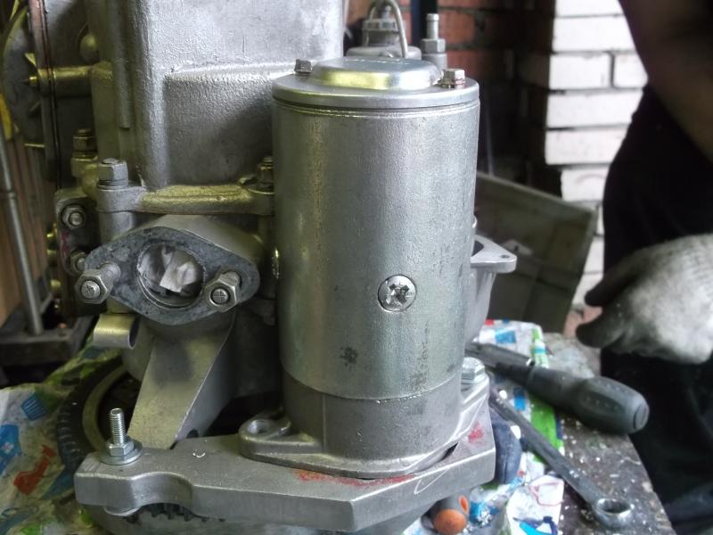

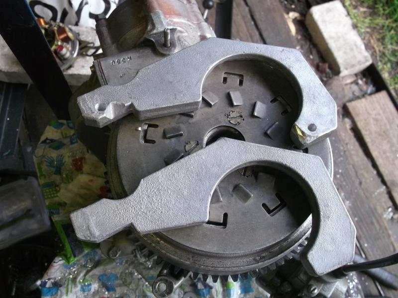

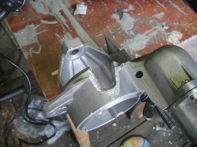

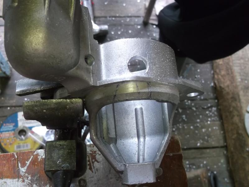

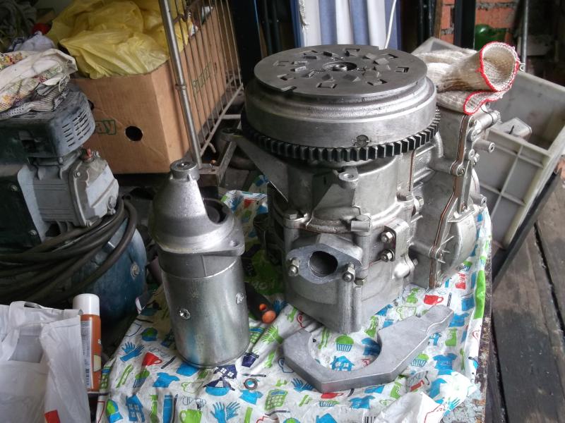

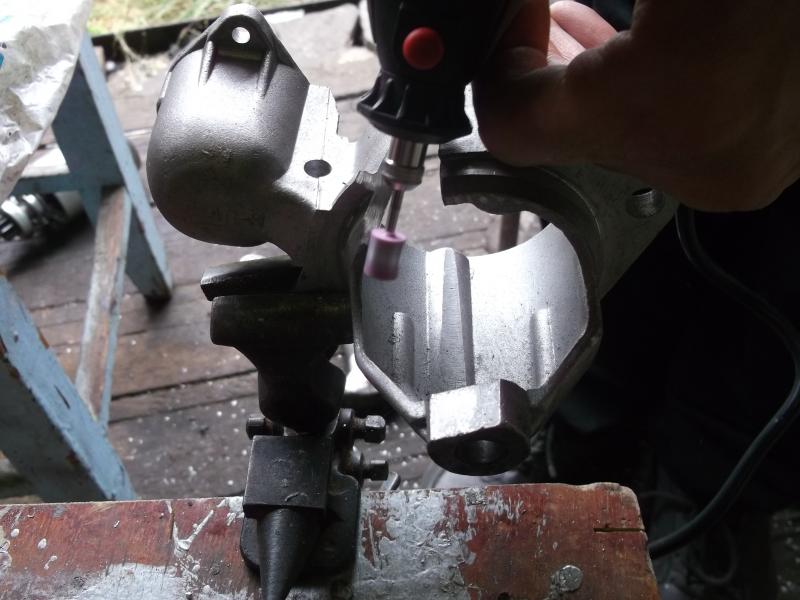

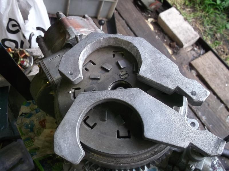

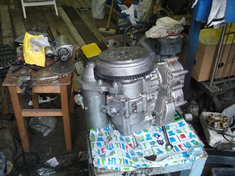

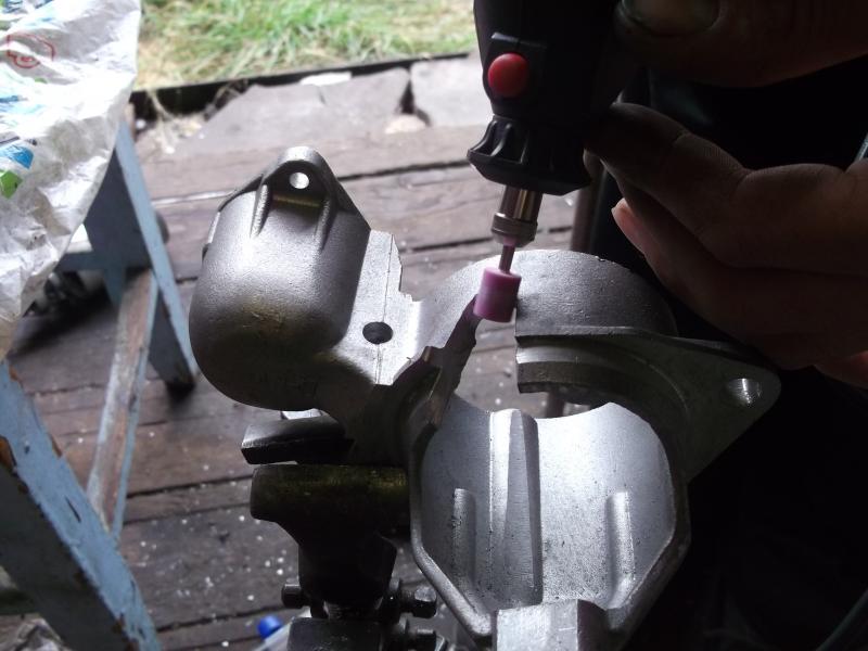

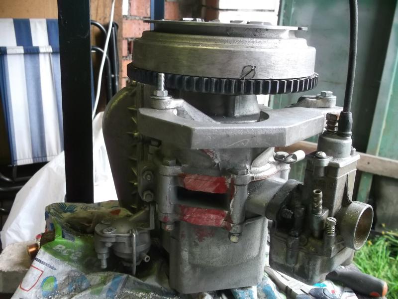

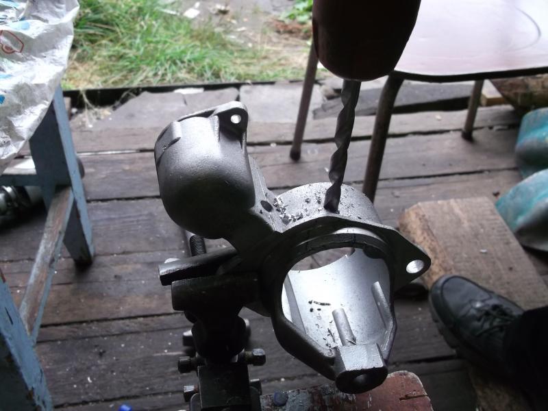

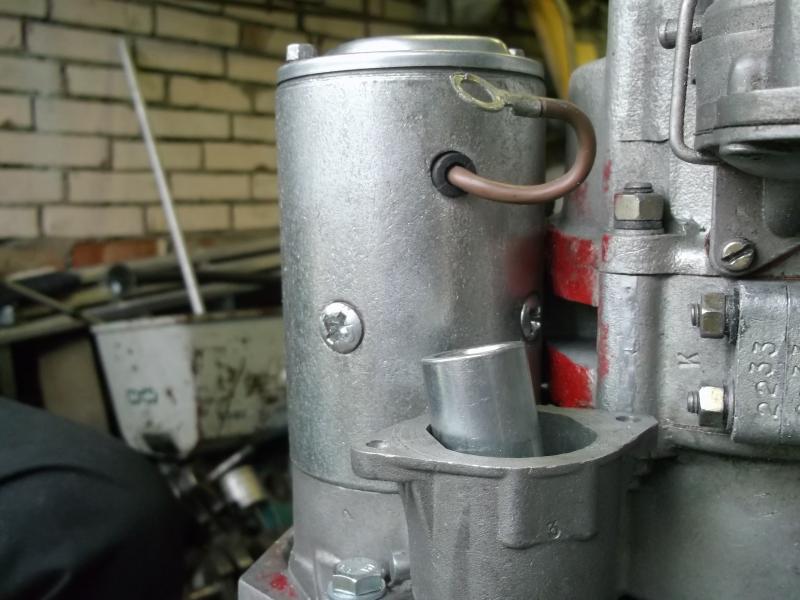

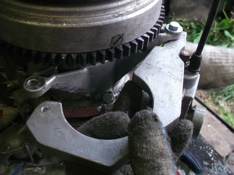

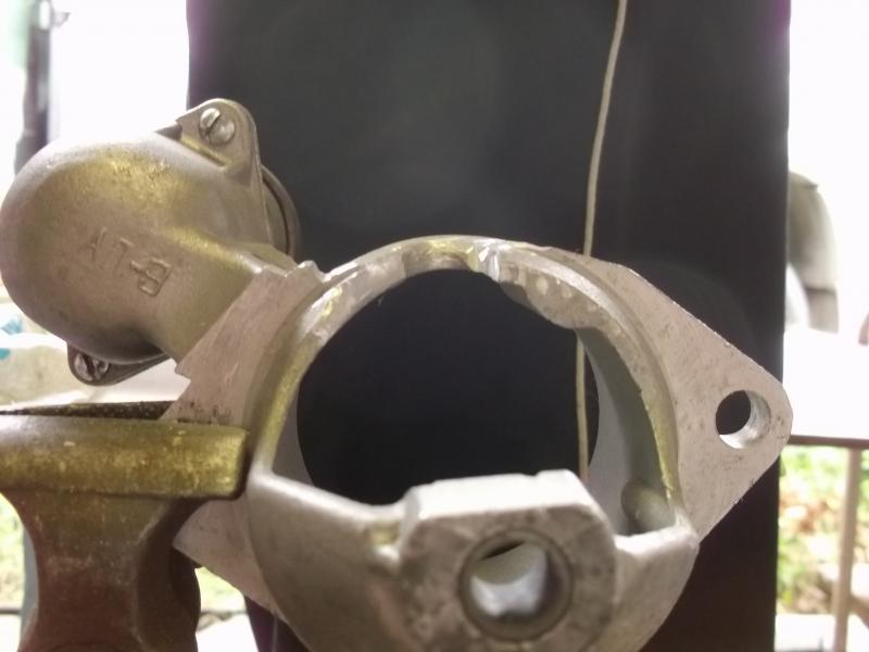

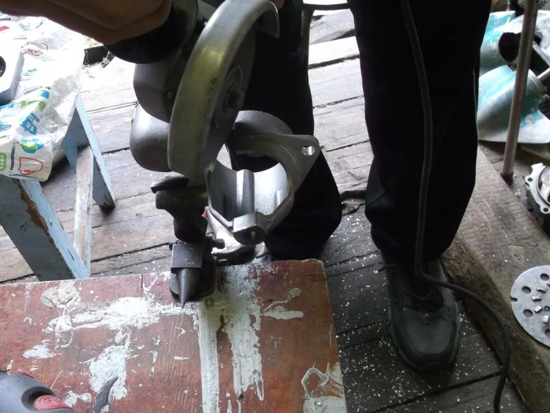

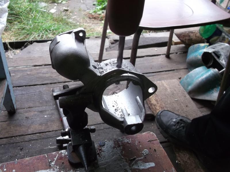

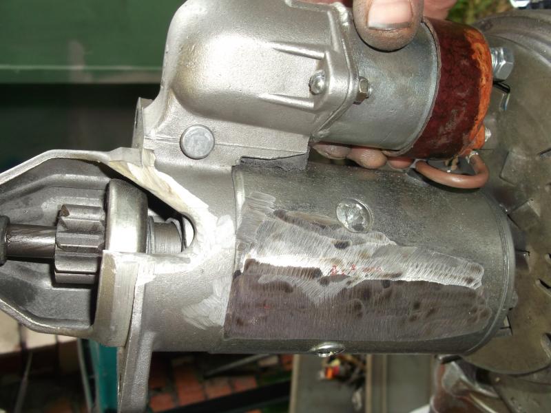

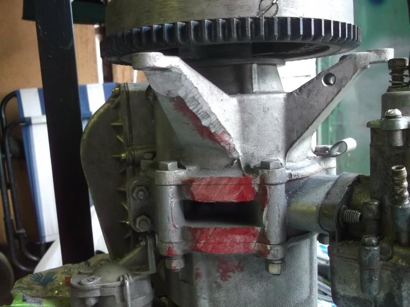

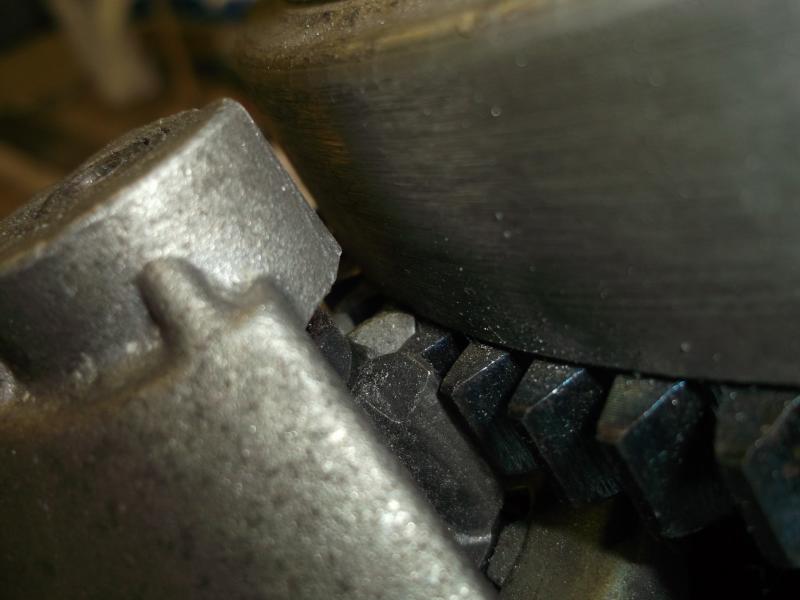

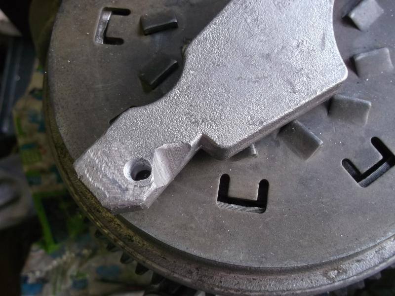

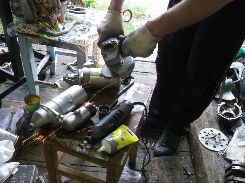

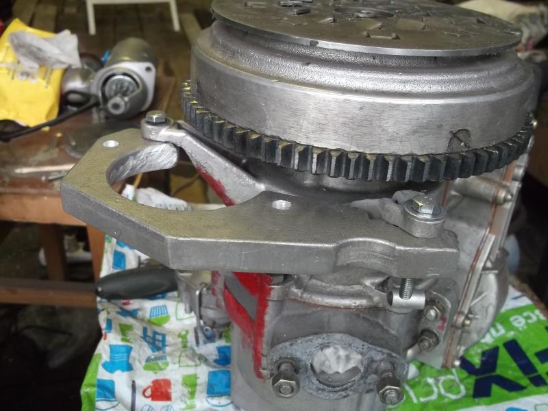

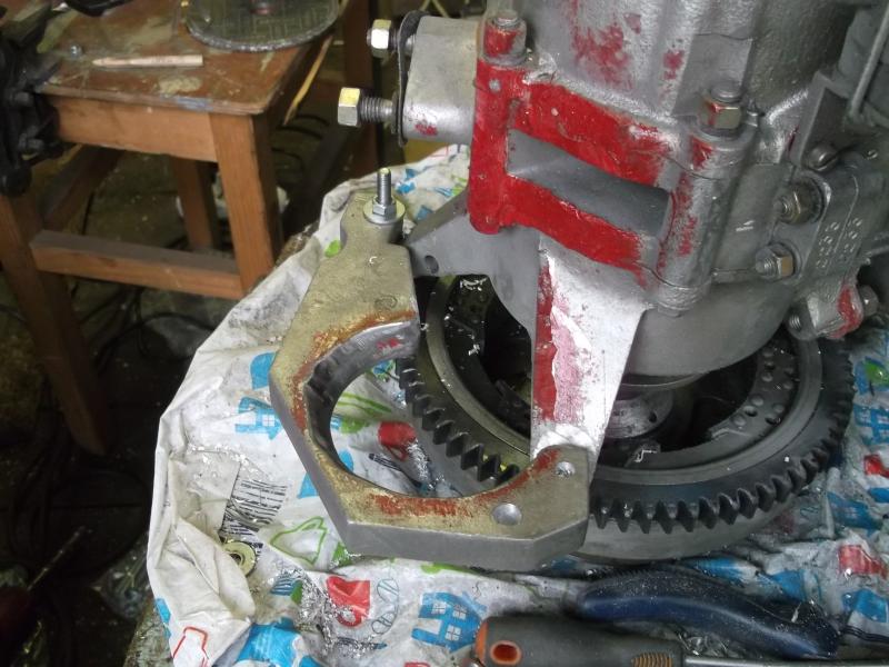

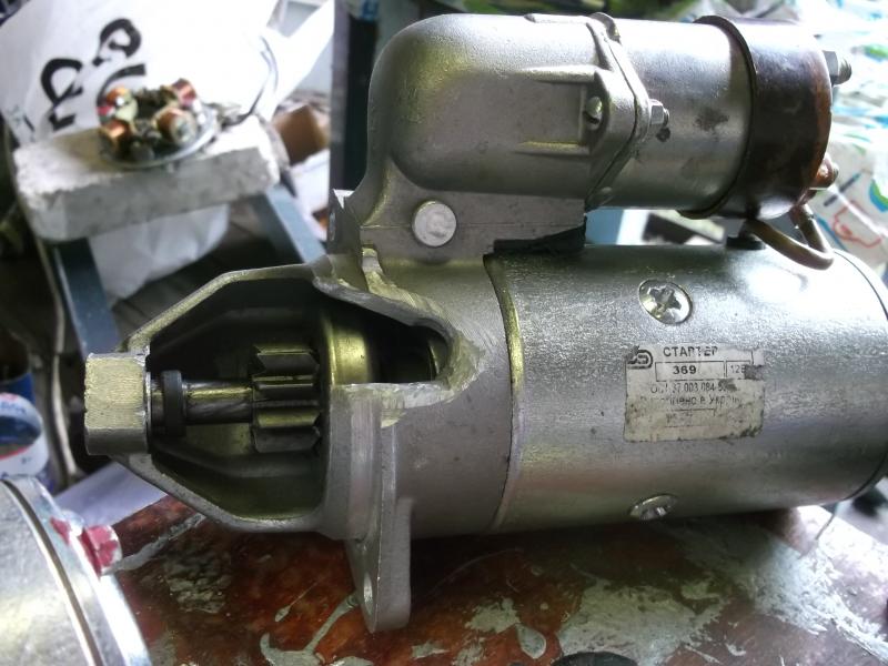

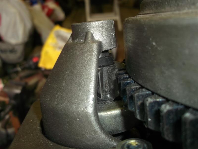

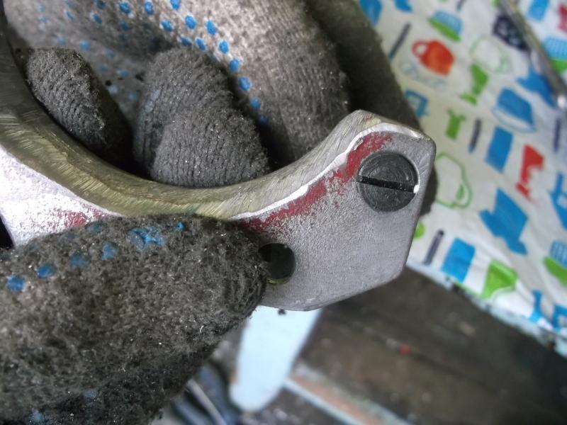

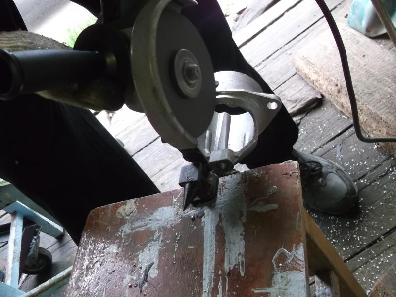

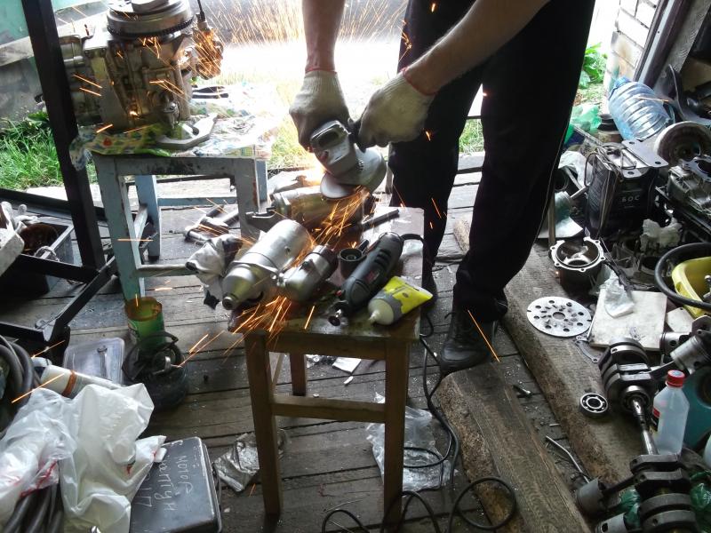

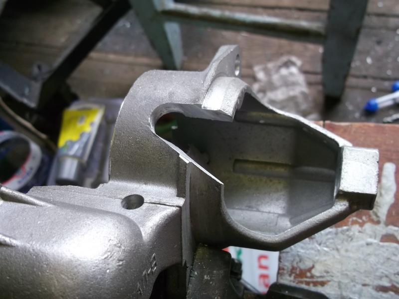

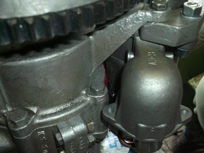

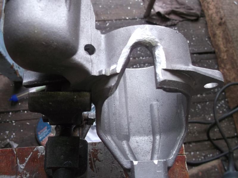

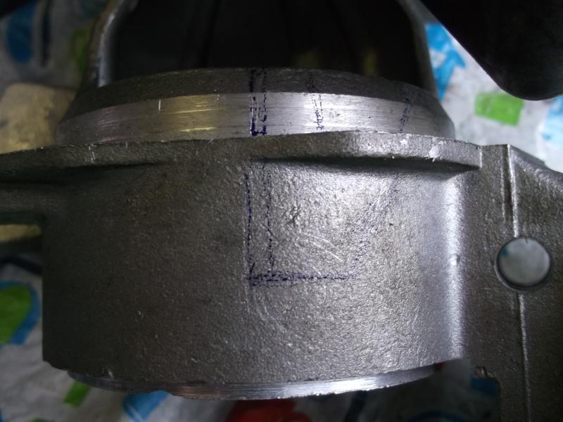

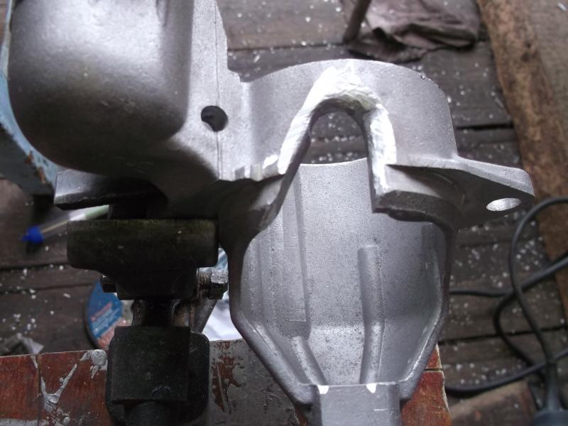

сегодня начали устанавливать эл.стартёр! успели только один установить :pardon: как и обещали фото :yes:
левое отверстие крепления кронштейна к лапе (в нашем случае)необходимо снизу рассверлить под болт м6 с потайной головкой,т.к.стартёр установлен вплотную к кронштейну! сам кронштейн пришлось дорабатывать (видно на фото)!!! :) ВАЖНО :) !!!делаю правку после установки стартера на второй мотор. сначала идут фото первого,пробного варианта.далее фото с учетом ошибок :) работы значительно меньше! советую просмотреть оба варианта и сделать выводы. :)
ну и ещё :yes:
второй,будем делать ,на следующей недели :pardon:

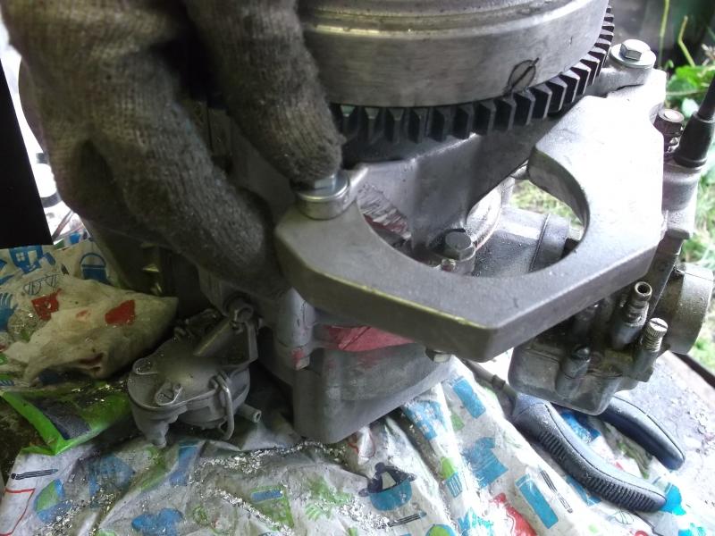

ещё забыла фотки :)

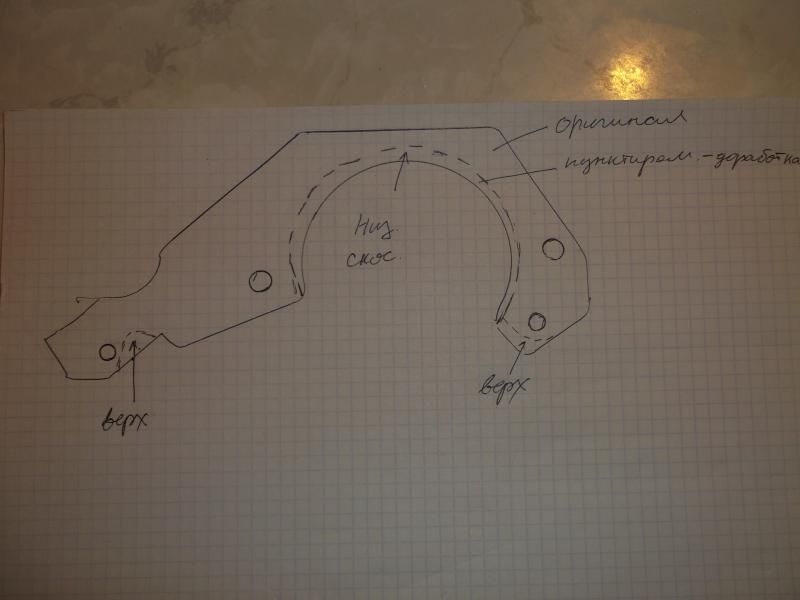

рисунок кронштейна
Гаррик052 сказал(а):
Это должно войти в анналы истории,Лена спасибо вам только за то что вы с мужем команда которая. нЕ поленилась сфотать каждый шаг,мАлАдцЫЫЫЫ!!!!!
так рады помочь! мало ли какие отчаянные чайники идут по нашим стопам!!! :crazy: наши шишки помогут им идти к цели более прямой дорогой :D
Т.е. картер пилить пришлось? Стартер не доставал венцом до маховика?
ленаlena4
Капитанша
03.05.2014
1 902
120
санкт-петербург
лена
прогресс 4
HONDA BF 50,

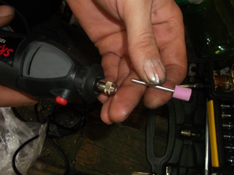

Zolotko сказал(а):
Т.е. картер пилить пришлось? Стартер не доставал венцом до маховика?[/quot
самую малость и то на втором попробуем обойтись шлифовкой только в районе крепёжного болта картера и самого стартёра!!!
Лена, я правильно понял твой чертеж? Вы ставите стартер наискосок к оси маховика, т.е. ось маховика и стартера не параллельны? Не боитесь что будут проблемы с зубцам на маховике и стартере? ИМХО лучше все-таки соосность оставить...
