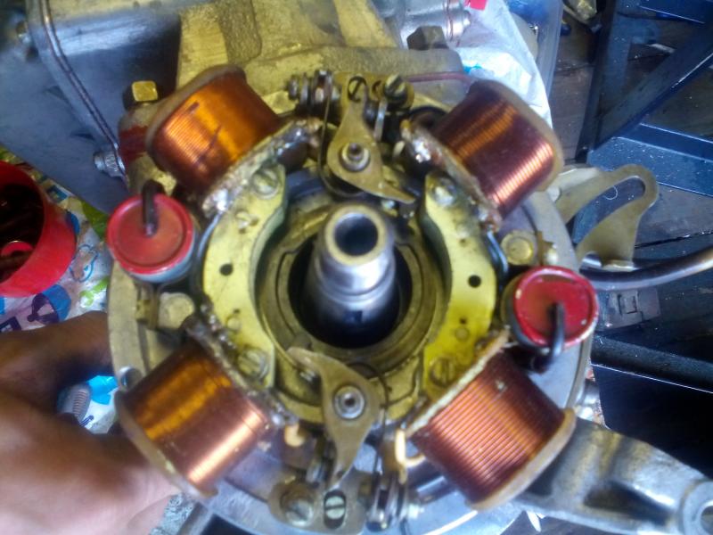

конденсаторы стоит сразу проверить.
все магдино проверены и пропаяны сыном!

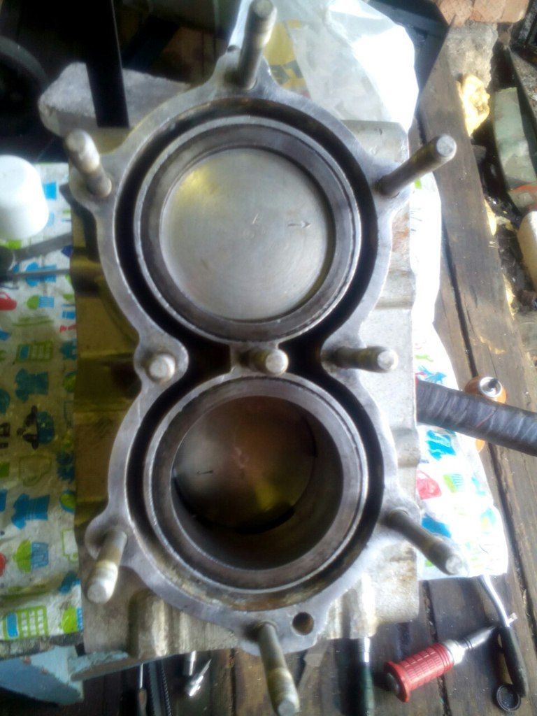

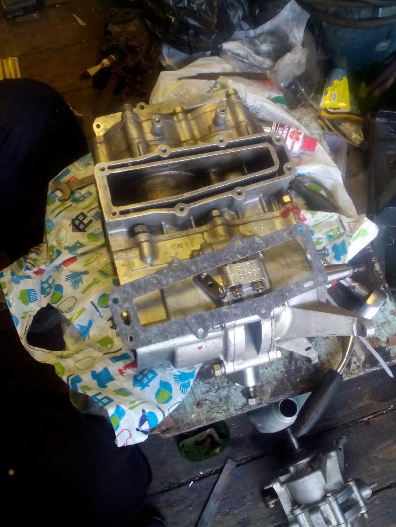

Если будете бошки красить, то берите ту краску которая после высыхания становится бензо/масло стойкая, а то потом такая грязь будет под колпаком....

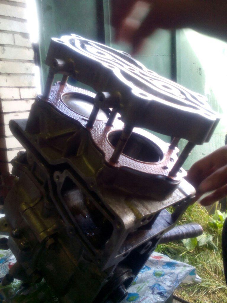

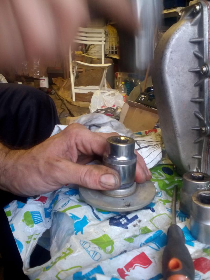

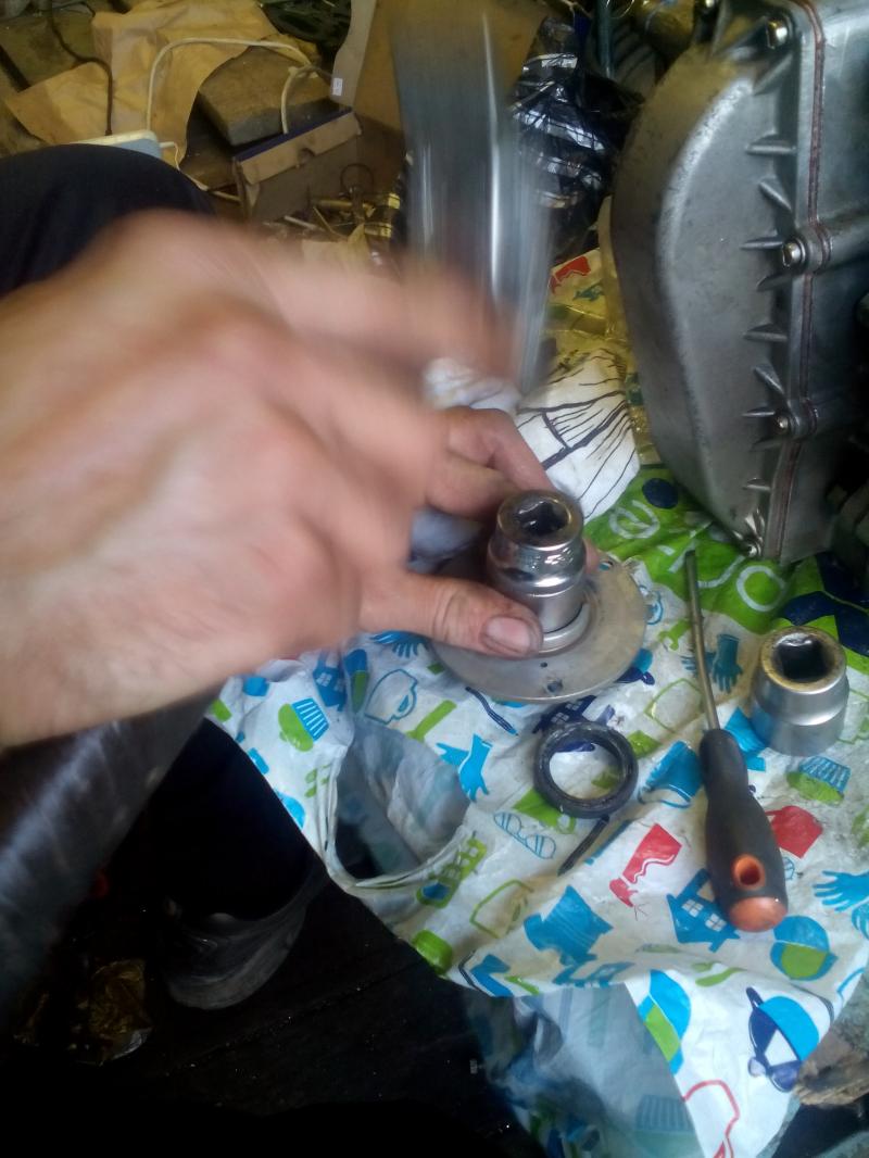

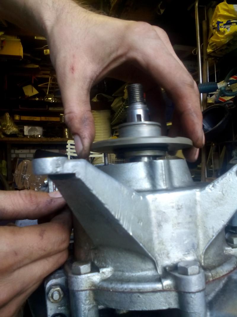

Кольца вы как то интересно надеваете))))

Re: 92 НЕПТУНА (реанимация моторов)

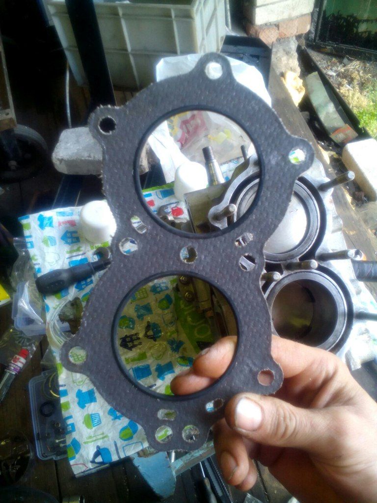

нет ,красить не будем!!! без приспособы обычно он всегда так одевает кольца, а приспособа автомобильная для этих колец не подходит.
Макс43
22.10.2013
586
69
Краснодарский кр. Кропоткин
Днепр, МКМ, Норд-Сильвер 390
Да я тоже приспособ для этого дела не признаю, всегда руками, просто он как то его держит непривычно что ли) За всю свою практику не одного кольца никогда не сломал. А на вашем первом фото кольца негодные.
да,мы их уже выкинули,благо нашли мешочек со старыми запасами-они чётко встали!

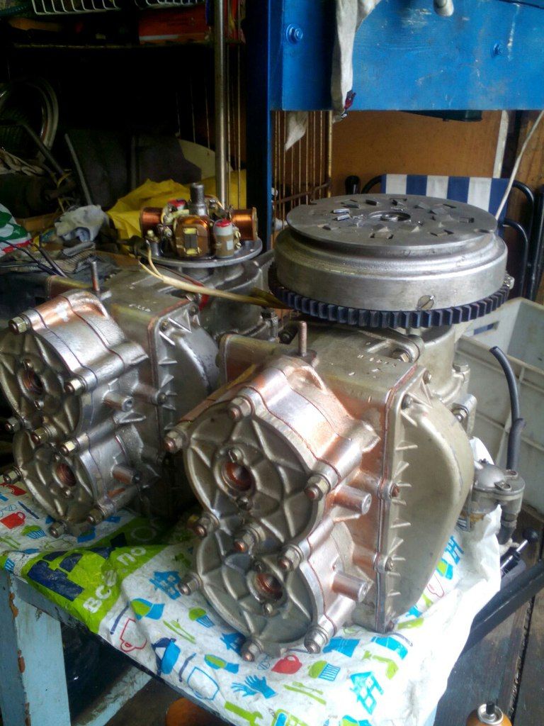

сегодня веселее дело пошло! в два раза быстрее! :)

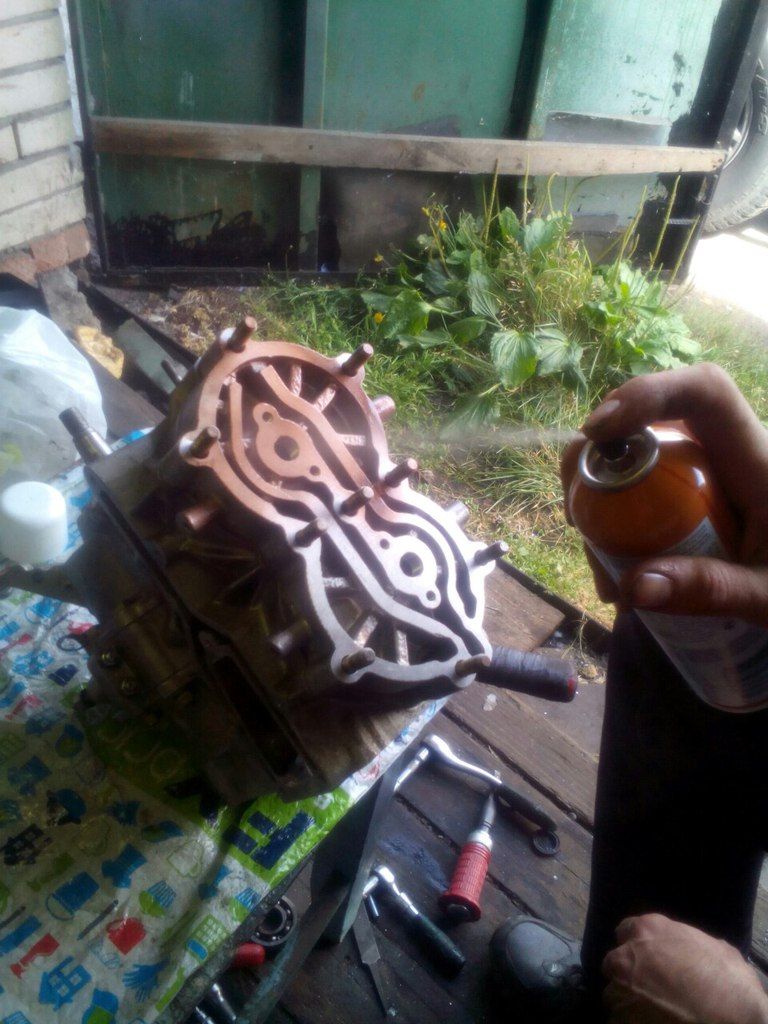

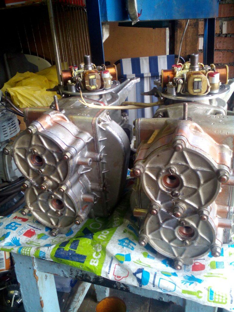

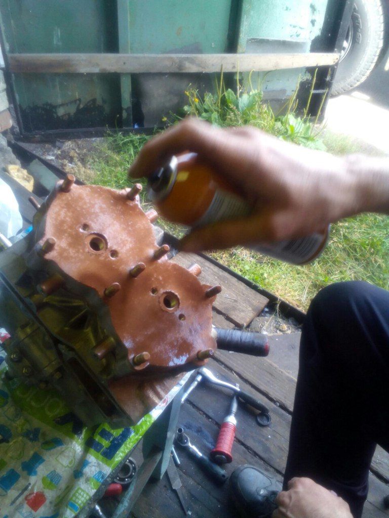

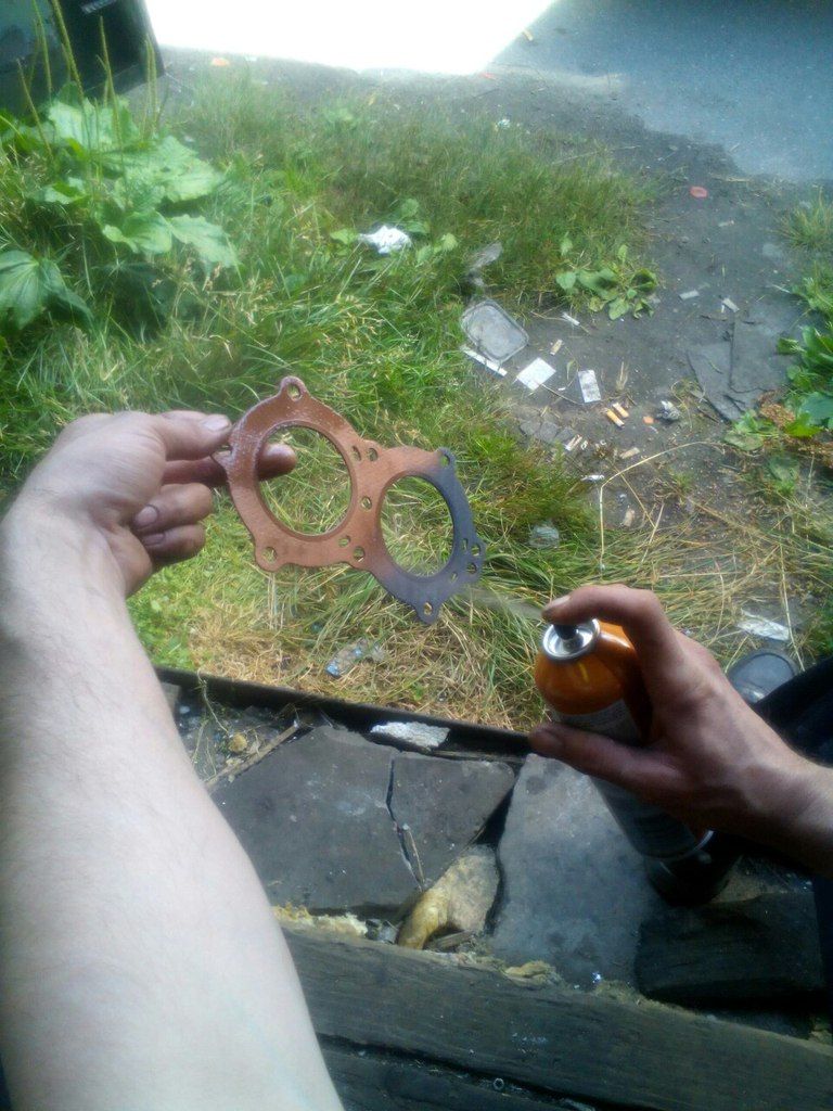

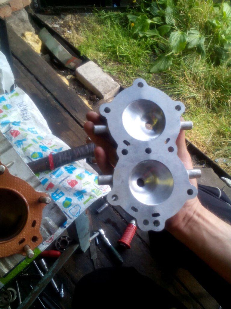

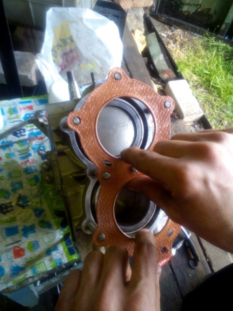

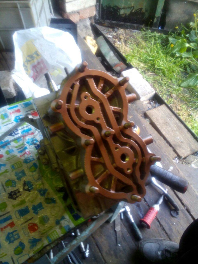

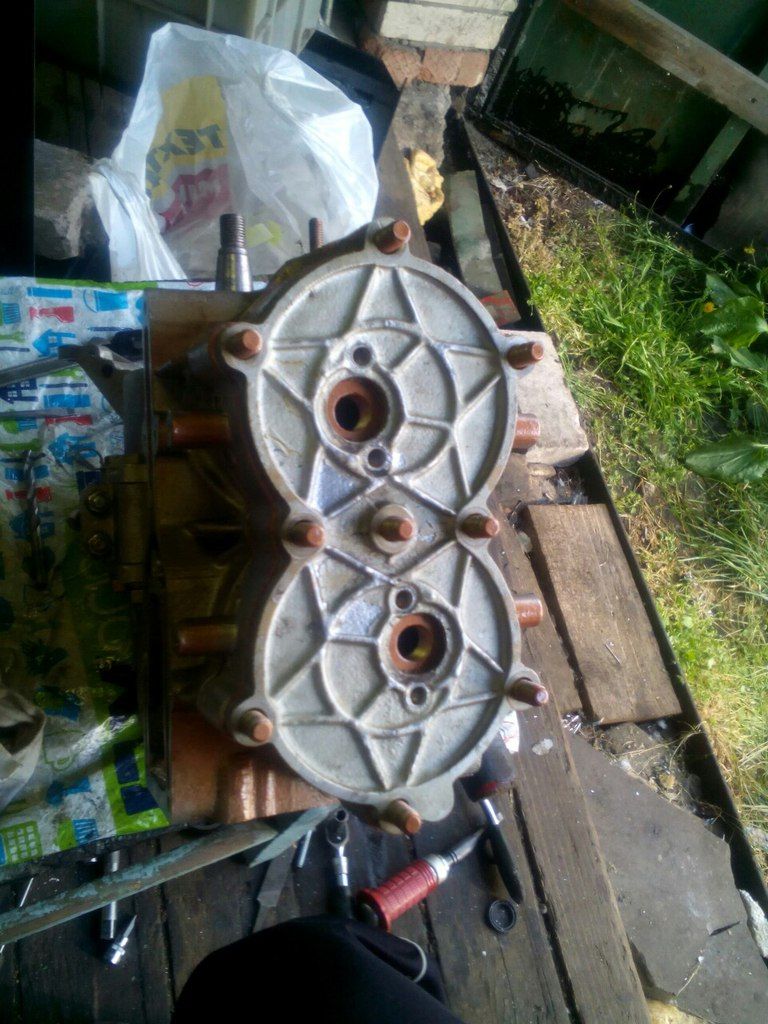

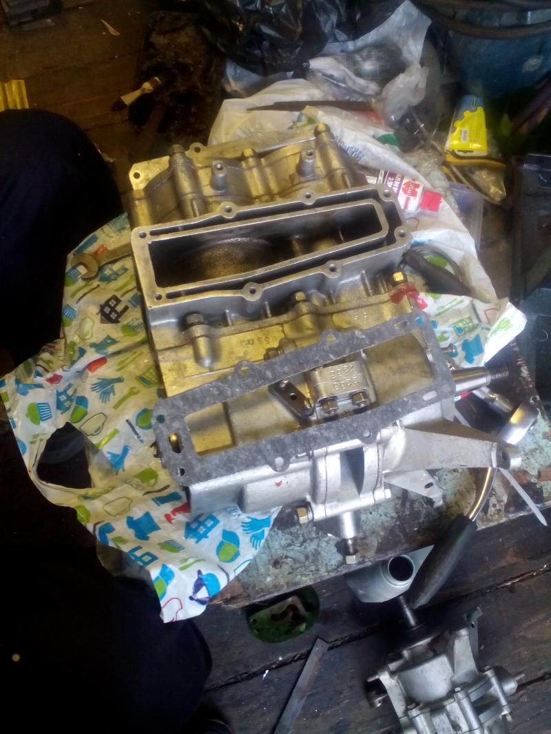

А что это за аэрозоль, герметик такой?
11 458
5 074
ент жидкая медь!
Весчь даже на старую прокладку ГБЦ.
6 483
796
Она застывает, прямо в полноценную медь превращается? :-D Или как застывший герметик медного цвета?
ленаlena4
Капитанша
03.05.2014
1 902
120
санкт-петербург
лена
прогресс 4
HONDA BF 50,

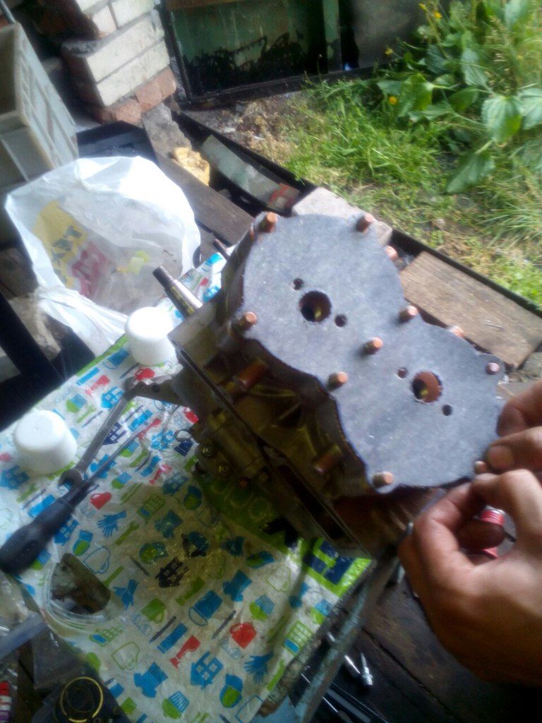

это медный аэрозольный герметик для ПГБЦ.сегодня пришлось купить ещё 1 балон фирмы Пермотекс,но стоит в 2 раза дороже Абровского-550руб. :shock: мой,на работе,все моторы собирает на такой герметик :yes:
11 458
5 074
кстати с абровским не доводилась,а от пермотэкса в восторге.(гбц оторвали на мерке 90-4х т. с кусками прокладки,облили,закрутили,3 года полет нормальный)
вот верно говорят: "век живи - век учись, а все равно дураком помрешь". До чего дошел прогресс: медный(!) аэрозольный(!) герметик! я такого еще не видел. Лена, наблюдаю в теме за вашей работой - восхищен! Желаю удачи!
Гаррик052
ст. мичман
13.02.2015
193
Санкт Петербург
Флагман 400U
Меркурий 9.9
Особо впечатлительным.
Не стоит вестись на медный цвет,это обычный силикон с медным порошком чтоб всех неучей впечатлить,именно неучей,кто физику и химию хоть немного в школе знал тот , ................... будучи предприимчевым к тому же и забодяжил эту херь в баллончики,и теперь нормально баблов подымает которые ему несут и несут нескончаемым потоком.
Лена,вас не хотел обкакать,покрыть тонким слоем силикона прокладку это скорей страховка от скрытых дефектов поверхностей,что в условиях заканчивающегося сезона очень может помочь его захватить хоть краем.
Мне кажется, что если покрывать прокладку термостойкой аэрозольной краской перед установкой, то эффект ещё лучше чем от медяхи.
Гаррик052
ст. мичман
13.02.2015
193
Санкт Петербург
Флагман 400U
Меркурий 9.9
Не, Максим,силикон действительно сила,может и прокладку головки блока старую оживить,всё должно быть с умом,перекрыть десятку это одно, а пытаться перекрыть пол миллиметра можно только в охлаждении и то не всегда.
