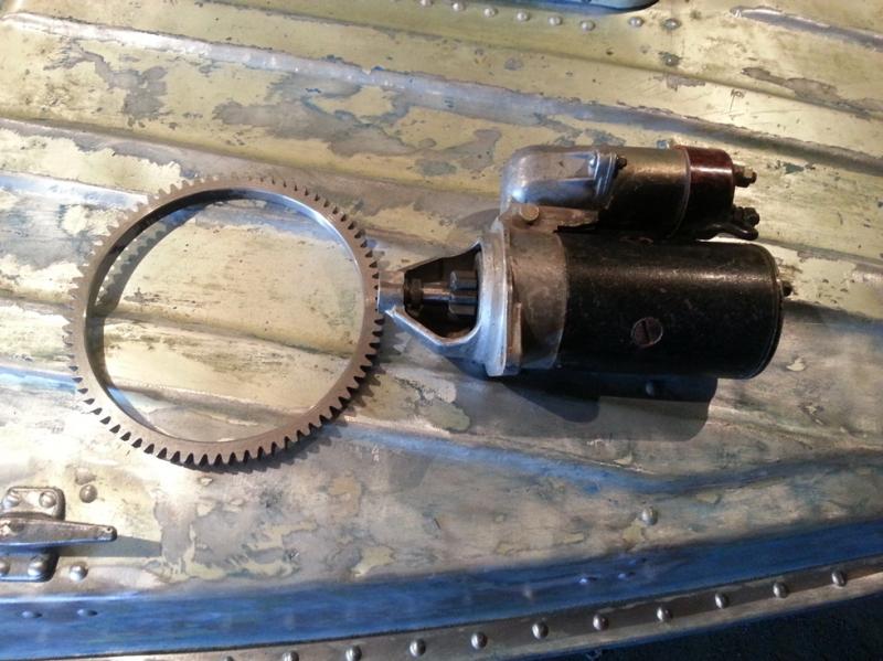

а используя ст-369,надо будет чего подрезать для его установки?
Макс43
22.10.2013
586
69
Краснодарский кр. Кропоткин
Днепр, МКМ, Норд-Сильвер 390
Re: 92 НЕПТУНА (реанимация моторов)
Я точно не знаю, по тому что не ставил на Нептун стартер никогда, но если я не ошибаюсь 369 это же по моему Вихревский? Вроде он становится без переделок. Саня "Karakul" ставил девятошный стартер и запиливал картер. А я потом его снял и научил Саню шнурком мотор заводить))) Ему понравилось)))

да,это Вихревский,мы их 2 купили :)
Нужно на самом стартере вырез сделать треугольный и картер чуть подработать болгаркой для прилегания. Я бы на вашем месте не поленился - сделал бы венцы из немагнитки и чуть большего диаметра чтобы картер не пилить... Посмотри в инете там была на "катерах и яхтах" статья с размерами венца под этот стартер и всеми пропилами.
369 это от запорожца :) Возможно его и на Вихри ставили

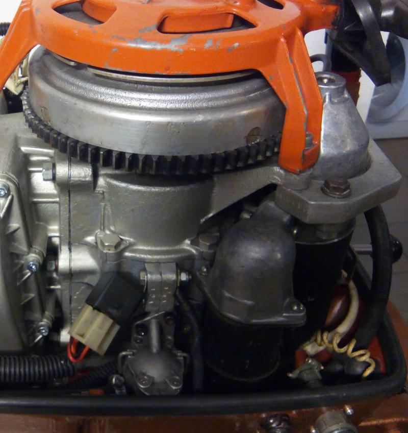

Лен,к сожалению осталась только одна фотка.может чем то поможет.Пилить там много,вернее чтоб лишнего не отпилить очень много подгонки,картер надо пилить используя круг болгарки как фрезу и вытачивать в картере как раз канаву под корпус стартера, у меня получилось очень плотненько,стартер тоже пилить под ногу от ручного,но ещё раз повторюсь-очень много подгонки.

Наверно если венец просто напрессовывается то ненадо картер пилить,у меня же он был как видно на фото перед напрессовкой проточен под размер венца,примерно сантиметра и не хватает,если у вас куплен венец который просто напрессовывается на горячую без проточки то ...... посмотрим,самому интересно.
Игорь,отдавали токарю,а как он их там сажал-ХЗ !

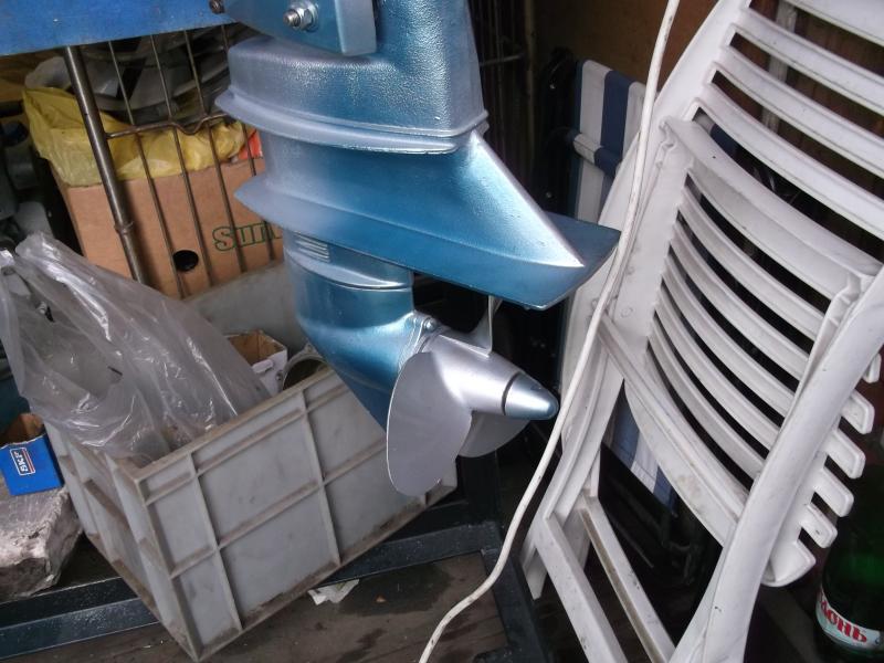

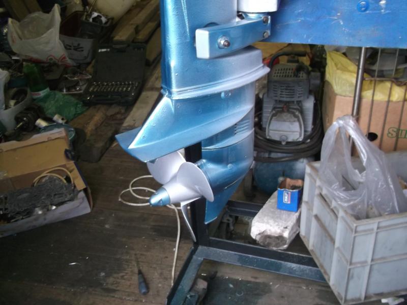

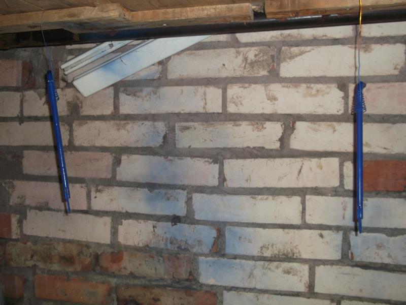

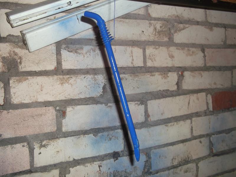

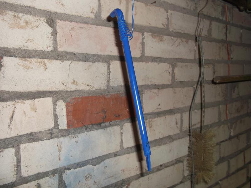

на пару часиков заезжали в гараж,поставили тяги реверса(новые пальцы изготовили из пальцев тормозных колодок ВАЗ-01,фото забыли сделать :pardon: )поставили винты,покрасили винты и фиксаторы наклона моторов(были ржавые) завтра повезём корпуса моторов устанавливать на лодку :yes:
