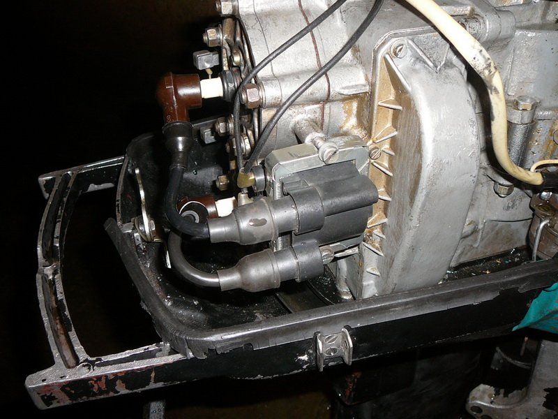

Всем привет! После переборки двигателя, редуктора установки зажигания от Дмитрия и к68д первые ощущения:
1. Мотор завел в бочке, держит обороты на холостых;
2. В карбе был заменен гтж на 330 из ремкомплекта к65ж, хх поставлен от к65л;
3. В к69д из под прокладки сочится бензин при работе грушей...
4. Капли воды на всех шпильках головки как сверху так снизу... прям капает... был сильно озадачен
5. не знаю как примастырить двухискровую катушку от оки..
3 907
Вот так просто и незатейливо подпилив по 3мм железо катушки с каждой стороны
Lebedevvad
08.03.2013
Lebedevvad
Казанка, Фрегат
Ветерок 8м, Нептун 23
Что значит опыт. Большое спасибо, так сразу и не сообразиж
