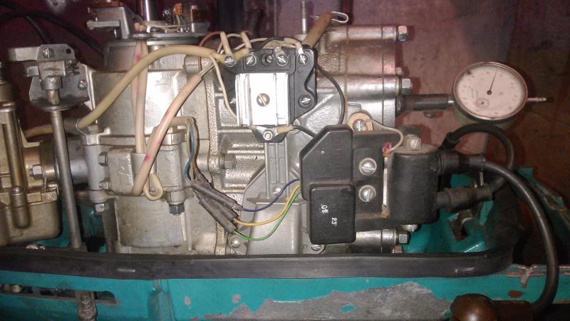

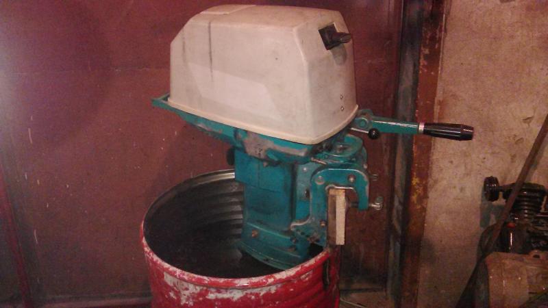

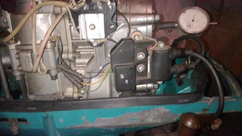

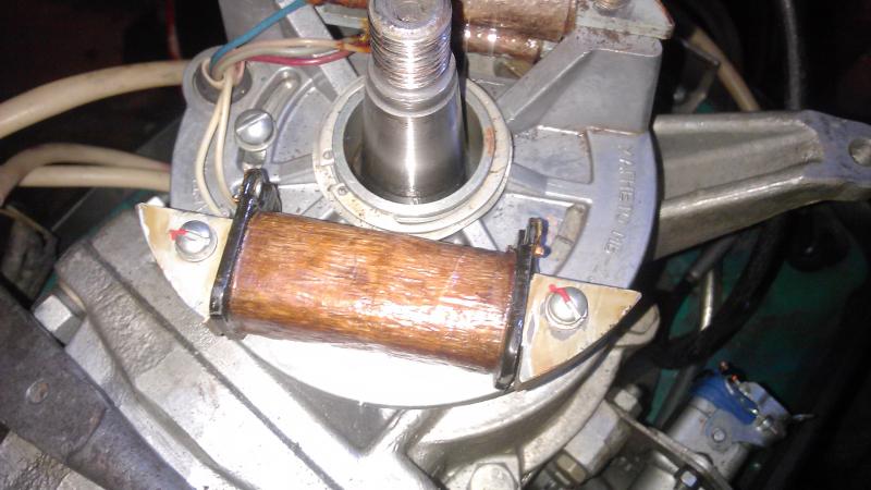

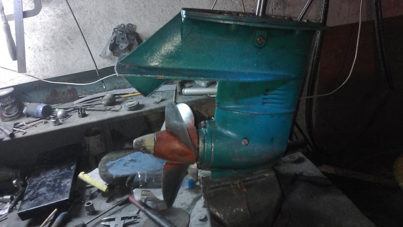

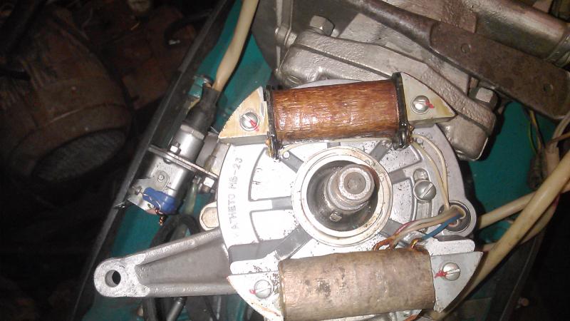

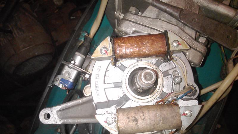

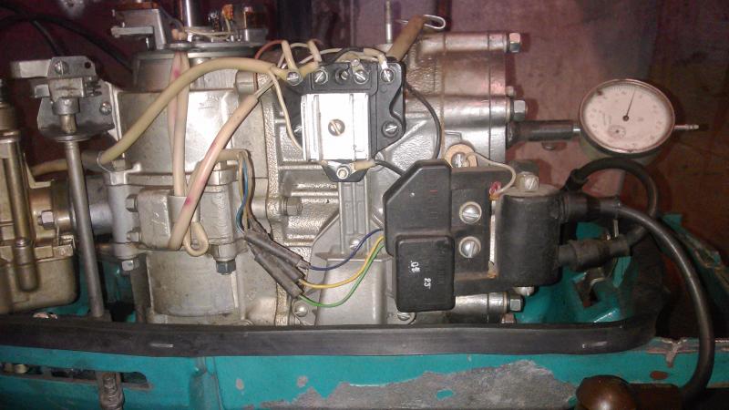

не стал уже плодить темы их и так одинаковых много! я думаю топик стартер не против будет. как я уже говорил приобрел нептун 23 2000года рождения. с виду мотор похоже походил совсем чуток но успели убить винт вхлам. видно нарвались на топляк, потому как на двине в совковое время сплавляли лес так он и по сейчас торчит или лежит на дне. поствил в бочку завел. завелся нормально с третьего рывка. помпа тоже не работает. с этими мелочами разберусь не впервой. сделал ревизию карбу. зналл бы и не лез все там в норме и в него еще никто не лазил- уровень точно в норме- проверял на банке. но раз залез так уже продул все что бы душа была спокойна. промазал тросики привода газа и обогатителя. снял маховик при этом изогнув ветерковский сьемник в дугу. да и болт коротковат для нептуна пришлось подкладывать свтавку под болт. под маховиком тоже муха сектым не делала- все еще девственное. торцы магнитопроводов с завода промазаны лаком и он везде сохранился,это говорит о том что подшипники на колене тоже в норме. переделал правда пружинку в переключении передач что поджимает фиксирующий шарик. родная была видно утеряна и там был неграмотный колхоз . в зажигании есть риски я так понимаю что средняя большая это есть ноль градусов- то есть ВМТ. на какую риску лучше поставить опережение? с завода походу стояло на второй в сторону раннего. я так думаю это маловато. но и раньше поставить так руки повыдергивает! бросилось в глаза что нет опережения в зависимости от оборотов как это сделано в ветерках или вихрях. да про карб! гтж стит 320 обогатитель- 55 а вот хх маркировки нет. когда заводил у меня сложилось впечатление что на холостых богатит так как дымит что подбитый месершмит. на качество смеси реагирует но мне кажется что жиклер великоват. сейчас вожусь с помпой. попробую сделать вставной катридж с капролона. не возился бы если бы можно было купить новый корпус. крыльчатку новую нашел. винт тоже был у меня нептуновский- заменил. в общем представление о моторе такие- купленый мот всадили в топляк потом отказала помпа и самопроизвольное включение передач добило хозяина и он его закинул в дальний угол. мот со всеми доками. и стоял на учете в гимс на имя лейкин л.л в одинцово. мот кто узнает свой мот? :pardon: в беларуси его даж на учет не ставили. считаю чо повезло. двигло в отличном состоянии похоже а эти меллочи сделаю было бы с чего. цена тоже смешнаяменьше полтоса обам. как сказал хозяин -он место занимал и мешал. у меня гараж большой :lol: пусть теперь стоит у меня в ряду трех ветров.одна только беда!!! теперь и лодку надо под него :D не мог я пройти мимо моторчика! :crazy:

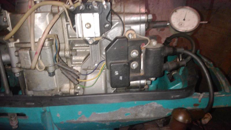

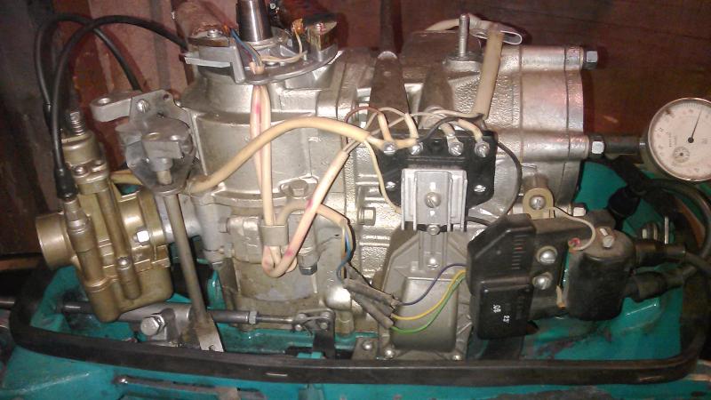

У тебя стоит МН-23. Там априори нет механического опережения как на ветерках и вихрях. Хотя на вихрях с МБ-22 тоже нет мехопережения.
