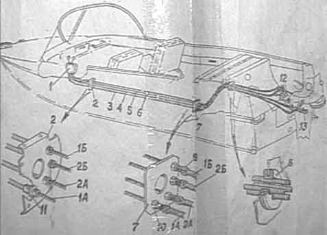

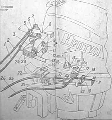

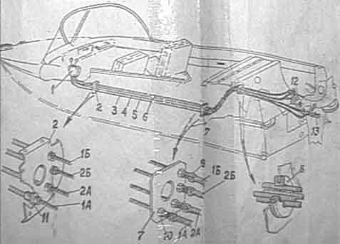

Вот, изучайте "Руководство по эксплуатации", пункты 13 и 15, http://www.motolodka.ru/boats/kazanka/k5m2_man.htm Ещё должны быть кронштейны-упоры тросов, № 2 и 7 на верхнем рисунке.

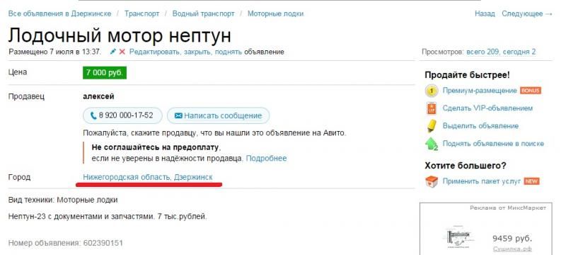

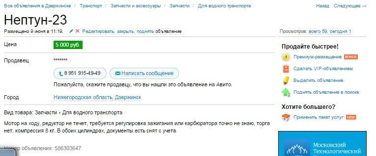

здравствуйте! извиняюсь за вторжение ! сейчас использую плм Прибой , но хотел-бы приобрести Нептун , но столкнулся с проблемой приобретения , я из Нижегородской обл .
9 761
1 017
Без проблем )))

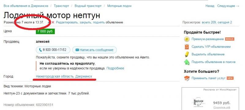

На выбор:
https://www.avito.ru/dzerzhinsk/vodnyy_ ... _602390151
https://www.avito.ru/nizhniy_novgorod/z ... _247580462
https://www.avito.ru/dzerzhinsk/zapchas ... _586303647

спасибо за ссылки , видимо я так далеко по дате не заглядывал
9 761
1 017
Да 10 дней - это вообще не срок :hahaha:

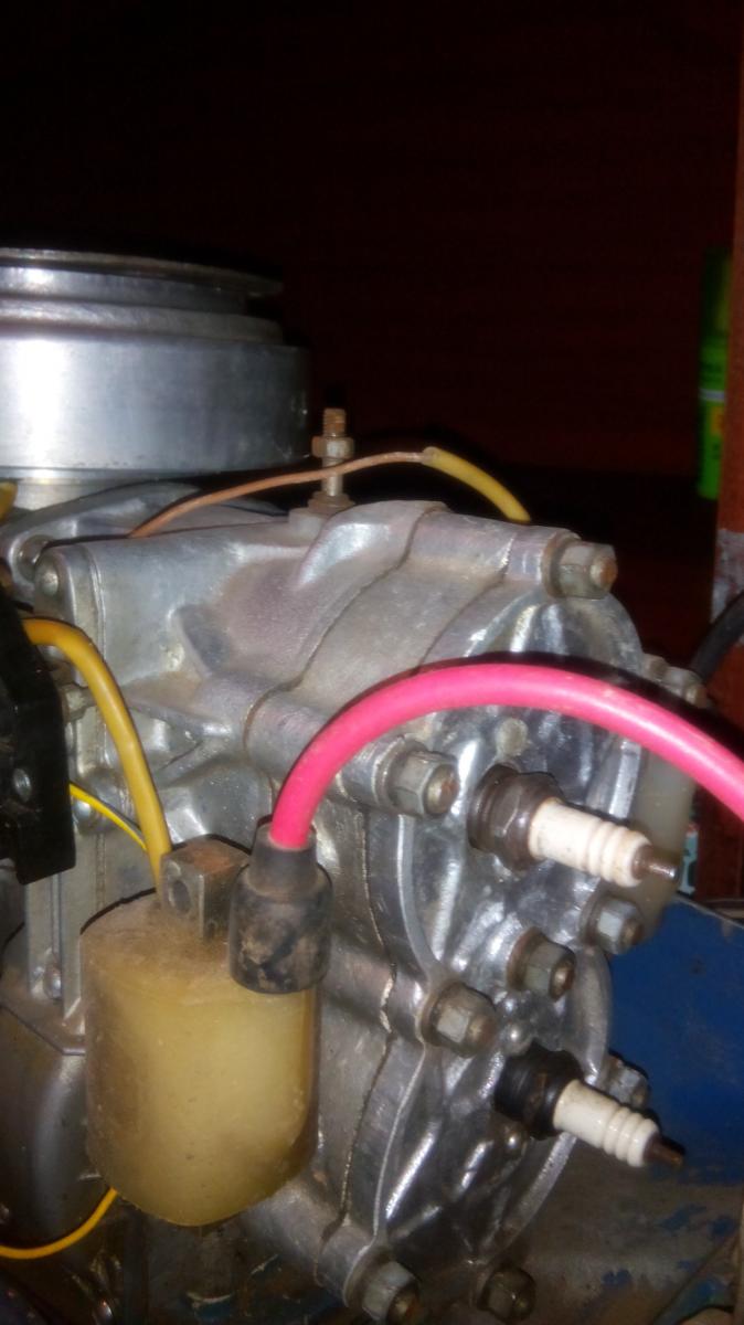

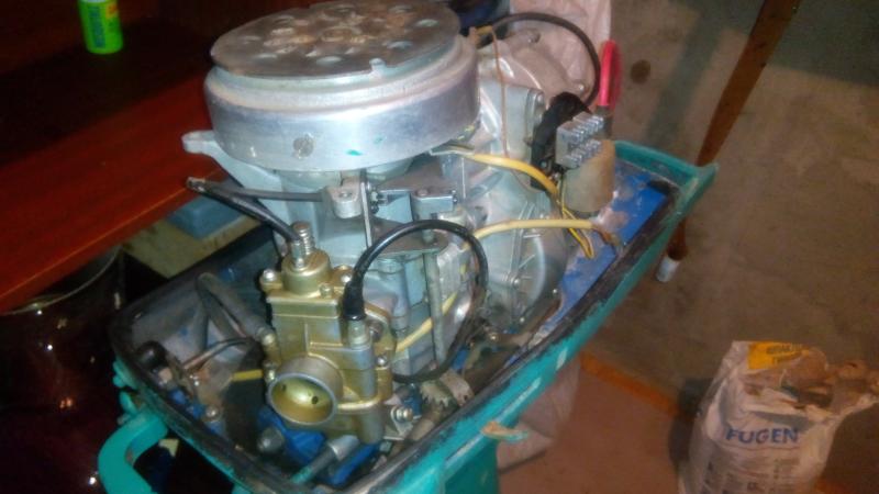

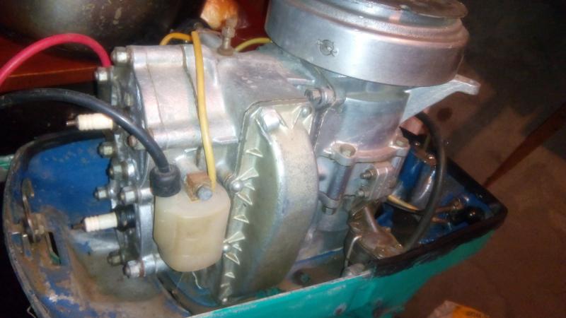

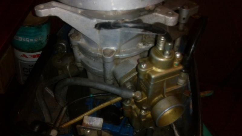

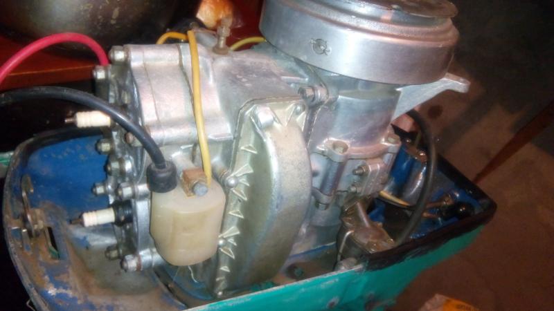

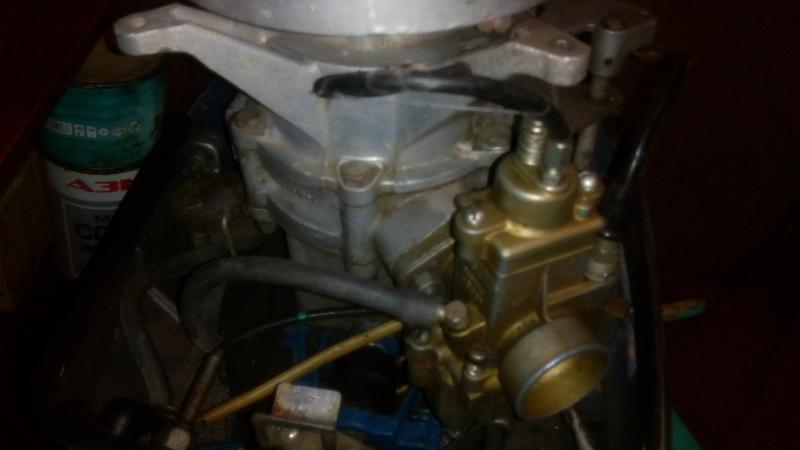

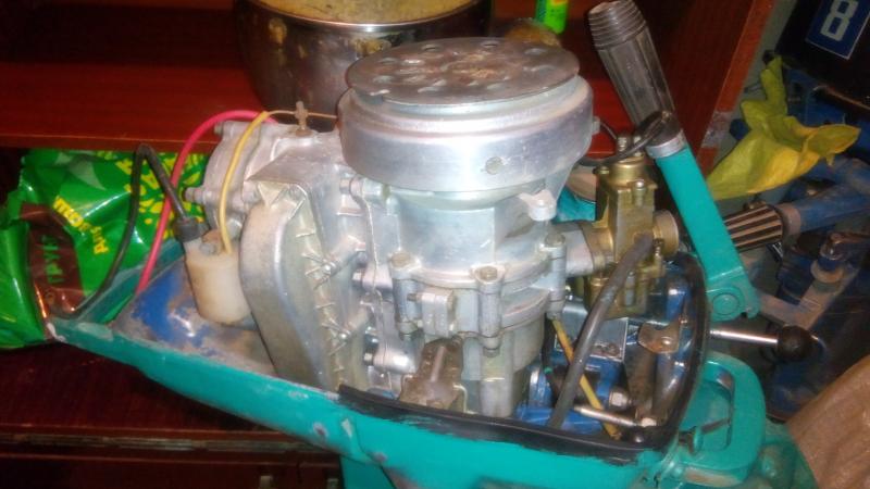

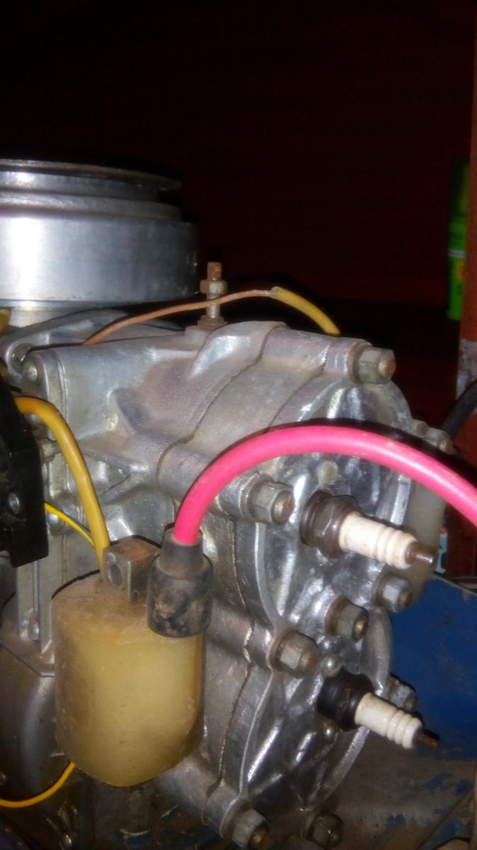

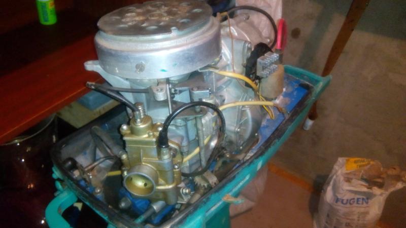

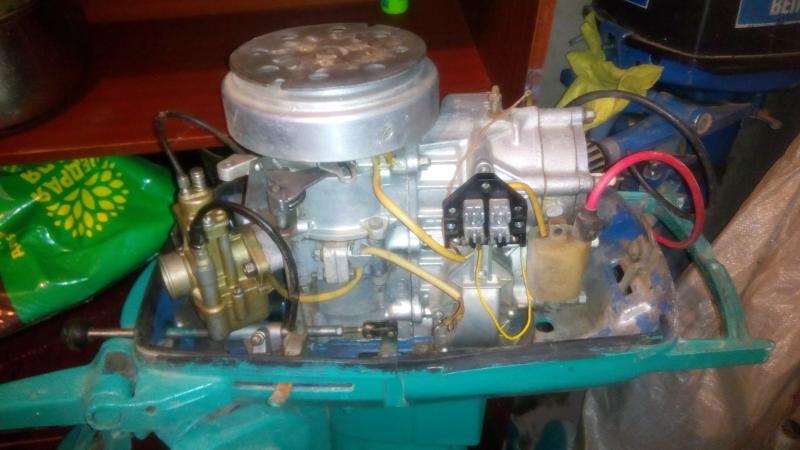

Ну вот привезли аппарат, ничего не понимаю...
Олег 1974
12.12.2012
572
73
Ветерки-8 и 12, Нептун-23
А что именно не понятно? Это Н-23 с карбюратором К-65 и контактной зажигалкой. Ручного стартера нет, что не очень хорошо. Изготовлен скорее всего в начале 90-х годов. Что не понятно-спрашивай, не стесняйся.

Привет! Я тут читаю, читаю и все все разное пишут. Хотел бы наладить Аппарат. Мне бы желательно пошаговую инструкцию. 1 меняем карбюратор на к-68д, 2 зажигание меняем на ?????, разбираем редуктор, надо купить 3 сальника, каких???, заменить 3 подшипника только каких??? ну как то так...
зачем сразу менять? редуктор течёт?
может стоит завести, проехать?
11 514
5 110
Lebedevvad сказал(а):
Ну вопервых к65 на к-68,зажигание-незажигание, допподшипники,модернизация редуктора..........- это все для "гурманов"
Для того чтоб войти в их ряды нужно как минимум завести мотор,повесить на лодку,покатавшись месяц-два понять что" хочу больше,толще,быстрее,сильнее",но денег нет........тады и приходи.
Пока давай первые пункты выполним,вдруг там" ваааау класно,здорово"?
