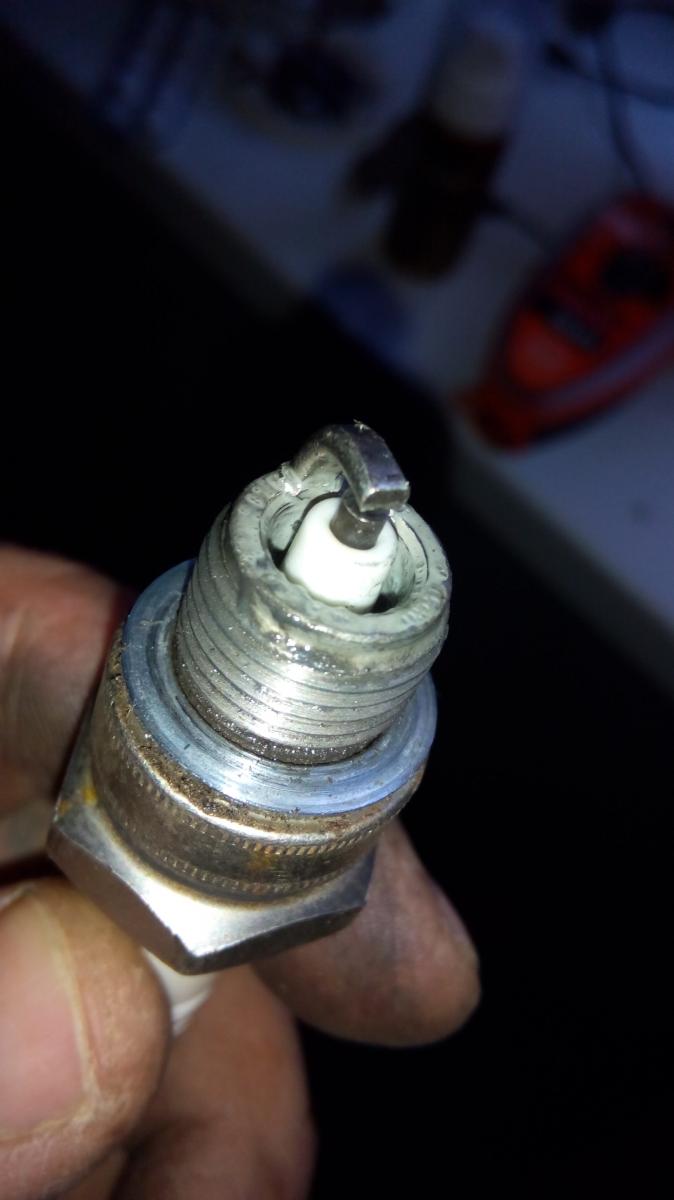

Всем привет! Поменял ГБЦ, прокладки, На нижнем цилиндре свечу выворачиваю - она нормальная, на верхнем - эмульсия.
Меняй прокладку и проверяй геометрию головка-блок.

Попробуй прогреть мотор хорошо потом посмотришь наличие воды на свечах, тут есть несколько нюансов, если ты в бочке гонял мотор то возможно уровень воды сделал большим в этом случае попадание воды в цилиндры возможно через выхлопные окна и второй нюанс мелкие капли на свечах это может быть конденсат что является нормой для Нептуна.
Судя по фото на твоих свечах не конденсат а уже вода. По конденсату вот из инструкции на мотор.

Да гонял в бочке минут 20, до этого спускал на воду и около часа катался, результат был выше, сейчас только в бочке... вроде не давит, но в верхнем цилиндре все же что то не так, работает ровно, на газ реагирует хорошо, заводится с первого, максимум со второго раза, обороты держит устойчиво, тянул казанку м ранее с запасом, вот и не пойму??

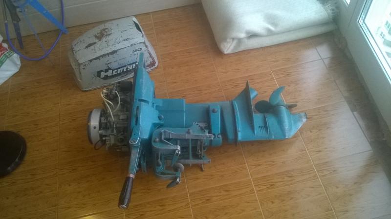

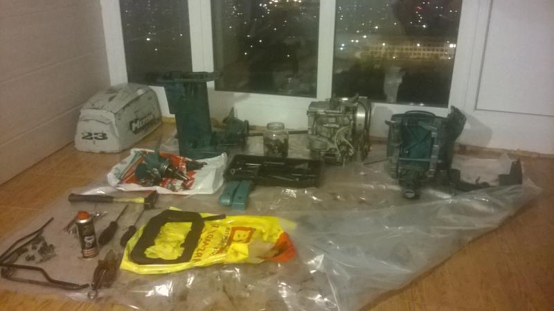

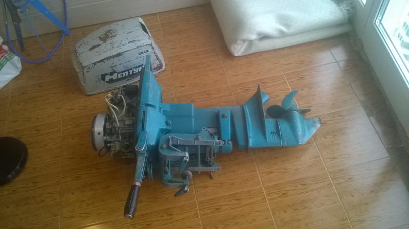

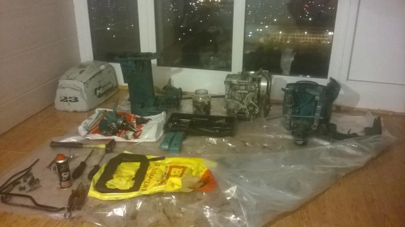

Приобрел вообще случайно)) поехал с друзьями на дачу к их друзьям и в старом доме доставшемся им по наследству нашел мотор, за не надобностью они отдали мне его за 2500р.
На нем нет свечей, выкручены провода с катушек, нет ручного стартера, сняты все бензошланги. Голова с виду в идеальном состоянии, видно, что не крутили)).
Проверить наличие искры и завести к сожалению нет возможности.
В общем решил его привести в порядок, все разобрал кроме головы, редуктор в идеальном состоянии, масло в нем было, воды нет, это уже порадовало. Люфты тоже отсутствуют.
Приобрел к нему следующие запчасти:
1 Колпачок в/в с проводом СИЛИКОН L = 25см.(Нептун, Иж, Ветерок, Вихрь)
2 Кольцо помпы Нептун (160250075)
3 Крыльчатка Нептун  (160601400)
4 Окантовка поддона Нептун (160250093000)
5 Пластина Нептун резиновая поддона (160250127)
6 Прокладка Нептун дейвуда (поддона) (160250066)
7 Прокладка Нептун помпы (160250119)
8 Уплотнение Нептун водной трубки (160250035)
Корпус отдал в покраску, жду пока покрасят. Стартер куплю как покрасят.
В общем такое вот начало истории))
3 907
Поздравляю с покупкой Денис и рад приветствовать на форуме! Судя по информации выше, мотор стоял без действия к тому же ещё и без свечей, плюс в неотапливаемом помещении и как я понимаю консервацию ему то же ни кто не делал каждый год хранения, тут однозначно разбирать голову смотреть наличие заржавевших деталей ЦПГ (подшипники, гильзы и так далее)
То что мотор не разбирался (или по крайней мере бережно перебирали) это хорошо, но одновременно это подтверждает и необходимость разборки и диагностики головы, сколько мотор отходил то же ведь неизвестно а значит и степень износа то же неизвестна.
