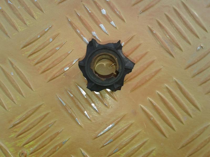

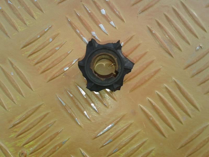

заметил то, что в корпусе помпы была выработка на стенках и царапины глубокие. Может что то попало!?
GnoM
11.04.2014
782
32
Украина, г.Киев
Прогресс2м
2хН23; 1977 и 2003г.в.
Кроме песка и травы врят ли.
От старости могла резина задубеть, когда лопасти "завернули", она и не выдержала..
Если корпус помпы сильно изношен - плохо бы качала помпа.
А вот если корпус имел раковины от коррозии - могло и оборвать лопасти.
Судя по останкам, крыльчатка новая была. Совсем немного поработала. Если современная крыльчатка - качество резины не ахти какое, тоже могло оборвать.

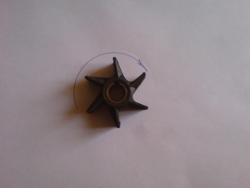

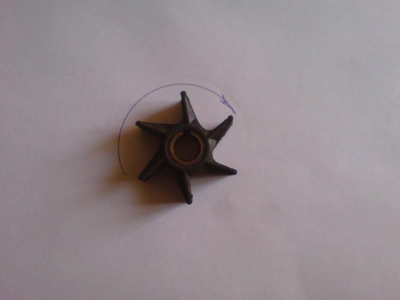

вращение помпы по часовой получается!? Надписью в низ, то есть надписью к редуктору?
GnoM
11.04.2014
782
32
Украина, г.Киев
Прогресс2м
Вот так, надписью "НИЗ" к редуктору.
Фото из сети.

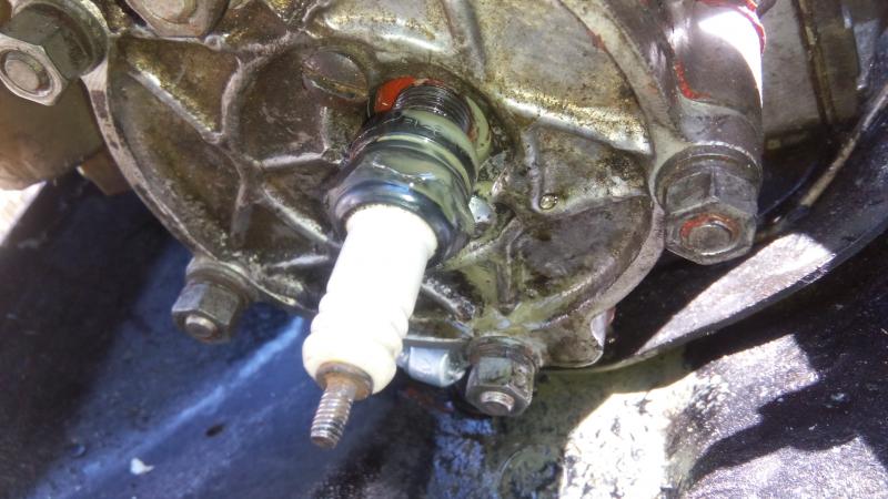

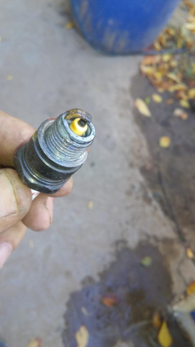

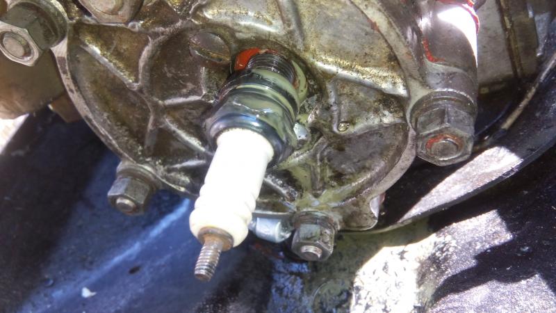

Всем привет! Сегодня в течении полутора часов, катался на моторе, все прошло нормально, вывернув свечи обнаружил эмульсию на свечах(((. С нижнего цилиндра выдавливает.
Нижний сальник КВ, прокладка крышки головки БЦ(может из под нее поддавливать). Судя по фото, сальник...
При работе моторчика, нижний цилиндр не отрубается? Если отрубается, или моторчик начинает как говорят, "подтраивает", прокладка ГБЦ.
Lebedevvad
08.03.2013
Lebedevvad
Казанка, Фрегат
Ветерок 8м, Нептун 23
Всем привет! Поменял ГБЦ, прокладки, На нижнем цилиндре свечу выворачиваю - она нормальная, на верхнем - эмульсия. На работающем бронепровод с верхнего скидываю на нижнем работает, с нижнего скидываю на верхнем глохнет. После сборки с одной шпильки немного капало, подтянул перестало вроде.
