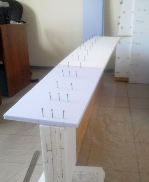

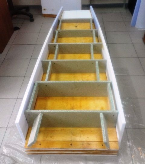

Снял со стапеля и рассоединил секции.
Носовая секция короче - будет удлинняться за счет бортов.
Сейчас обработка боковых поверхностей и доработка стапеля (подгонка по фактической ширине днища).

Выравниваю боковую плоскость ножами и шкуркой № 40...

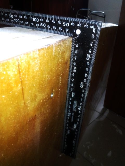

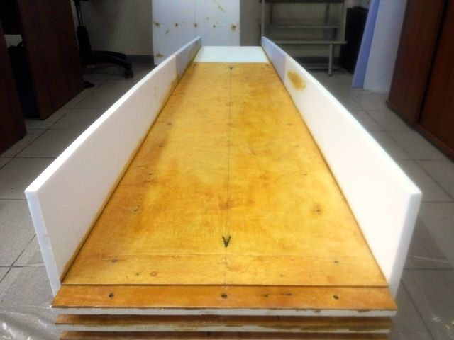

17 апреля....
Ударными темпами обработал боковые поверхности днища и доработал стапель.
Сейчас он превратился и в стапель для бортов.... ;). (фото будет)

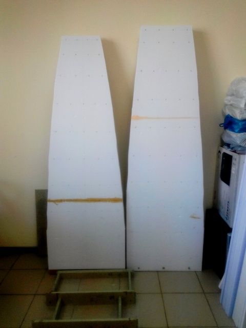

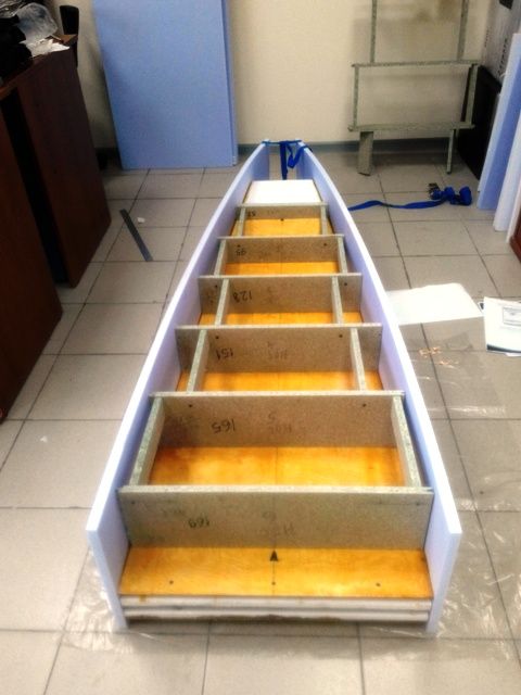

23 апреля...
Продолжаю стыковать листы торцами и начал приклеивать борта...
Решил саморезы "похоронить" (не выкручивать из первых листов...).

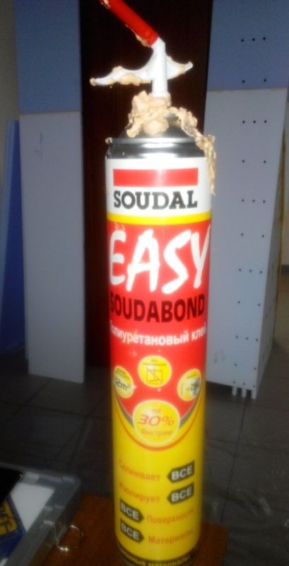

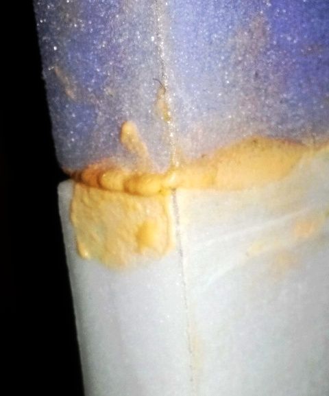

Еще раз про склейку полиуретановым клеем...
Купил вот такой баллон (это из самых дешманских... под пистолет этой же фирмы в два раза дороже)
Про технологию...
Просто пена из баллона получается слишком низкой плотности. Хоть она и якобы мало-пенная.
Поэтому я мочу мокрой тряпкой торцы и наношу на один из них прямо рукой в прорезиненных перчатках размазывая сплошной слой пены (около 0,5 мм), затем между двумя столами (совпало расстояние) укладываю на пленку стыком листы, сверху досочка и груз и столами сжимаю стык... Клей все равно немного расширяется и равномерно заполняет шов...

Приклеен первый слой бортов носовой секции...

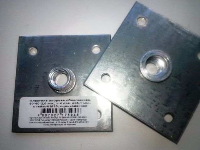

Сегодня нашел в Леруа опорные пластины 60 * 60 *2 мм на М10... Вес 60 гр
...будут использаваться на корме для крепления мотора и на бортах для фиксации каяка под палубой катамарана
