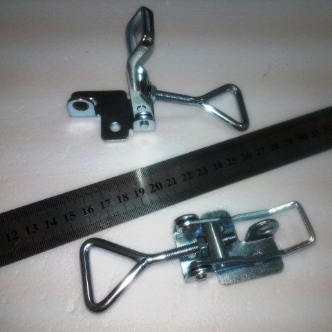

Приобрел "бортовые замки"... С регулировкой. Резьба М6, дужка с отверстием для фиксации, три точки крепления...
Пока не выбрал куда буду ставить... ( сверху или сбоку...??? :crazy: )

От чего замки?

Просто замки... в "Вираже" есть три типа-размера... Это средние. Есть поменьше в два раза и побольше тоже в два раза...

Да уж! Рафаэлич, а типа-цена? :shock:

Михалыч, 70 руб маленький, 140 руб средний и 195 руб большой...

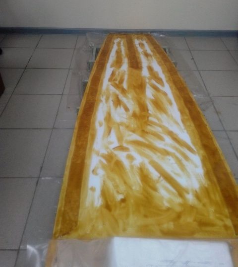

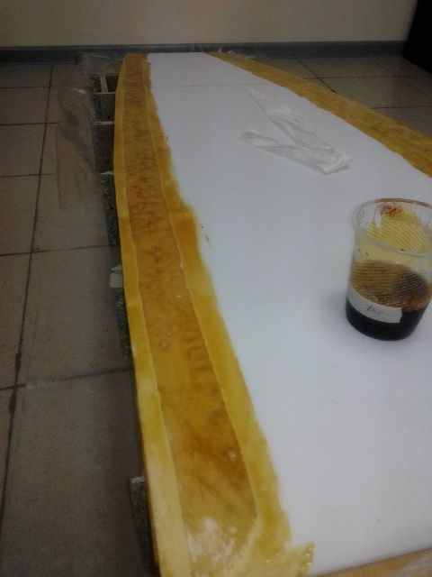

Сегодня приклеил 2 листа - полностью третий слой. Возле стыка между листами положил кусок ткани 600 х 250 мм с нахлестом на 50 мм на фанерные закладные... для укладки ткани и стеклоленты наносится тонкий слой смолы и жесткой кистью "пробивается" ткань, чтобы не было пузырей и лишней смолы. Через минут 10 смолу наношу с избытком поверх ткани, но не "сплошняком". Всего сегодня израсходовал 450 мл смолы....

Кстати стеклоткань сегодня пытался "отмывать" ацетоном... (Стеклоткань примерно 65 года рождения плетение "саржевое" - диагональное). В 65 году отец строил лодку по мотивам "Москвички" - была оклеена такой тканью.
Отмерил два куска 600 х 250 и в литровом ведерке из под капусты часов 6 мурыжил в поллитре ацетона. Скорее всего нужно суток двое мочить... Ацетон стал мутный и взвесь на дно осела, а ткань в двух местах размером с пятак осталась не промытая.... (Сразу формовка кисточкой эти места показала - так и остались белесые) Остальная поверхность пропиталась до "прозрачности". А стеклолента из "Виража" шириной 50мм - без парафина - пропитывается сразу до прозрачности. Да, еще с касторкой закончил пробы - на 150 мл смолы 1 мл касторки добавляю... Через сутки остатки клея умеренно эластичные, через трое уже шлифуются шкуркой.

Рафаэлич! Как РЭпин работаешь с холстами и кистями.
Спасибо за инфу. Я их в инете находил по 500 руб, да плюс пересыл. Мне они для крышки кана приглянулись.

Снял со стапеля 3-х слойный сандвич... расстыковал две половинки... Прочные... жуть! (до командировки больше не буду пока клеить...- а то уже обнаглел слегка). Вклеил вместо шурупов половинки зубочисток... на 100 штук ушло 15 мл клея...

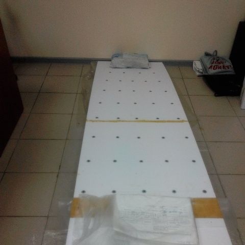

Взвесил полуфабкакат... Урря!!!! Вес семи приклеенных листов с фенерной палубой палубой и армирующими слоями ровно 11 кг!!!! Оставшиеся 3 листа весят 2,2 кг плюс 800 гр на их склейку с армировкой... Итоговый вес днища 14 кг! пусть около 8 кг будут борта.... стороим дальше :roll:

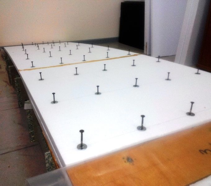

Доклеил четвертый слой сандвича днища... технология та же... смола... стеклоленты... смола.... лист... 50 шурупов с шайбами... (шурупы использую сейчас подлиньше - по длине зубочисток... :hahaha:

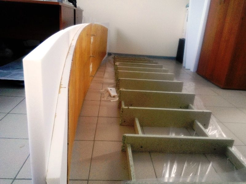

10 апреля... подготовил два последних листа пятого слоя. (засамарезил - наживил саморезы). Клеить буду после выходных... Начал готовить листы для бортов - режу повдоль на 300 мм шириной. буду готовить полосы 3900 мм длиной... Докупил 10 листов ( с запасом) на борта и отделку и стеклоленту шириной 50мм. конечно получается дороговато - 220 руб/м2... Но остальная стеклоткань в вираже вся парафинированная... от зажигалки дым валит столбом...

13 апреля... приклеил два последних листа... дальше будет обработка-подготовка боковой поверхности
