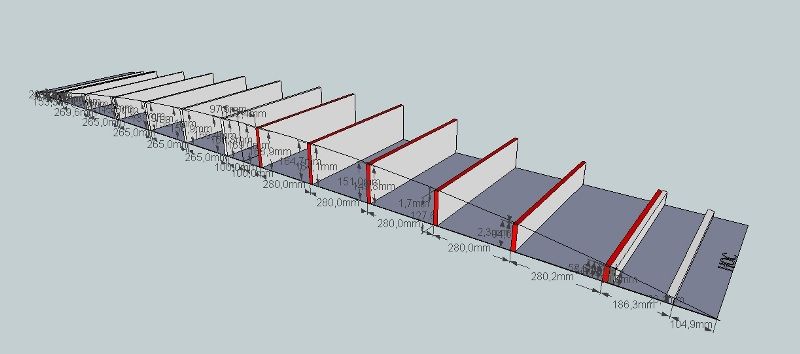

Заскочил в Леруа... покрамсали мне листик дсп по размерам - высотам стапеля.
Стапель с учетом подъема носовой части на 200мм от горизонта,а кормы (тоннеля) на 150 мм. Т.е. прогиб днища у меня будет не симметричный. (Лист размерами 2440 х 600 распилили на 17 реек разной высоты - согласно моих размеров)

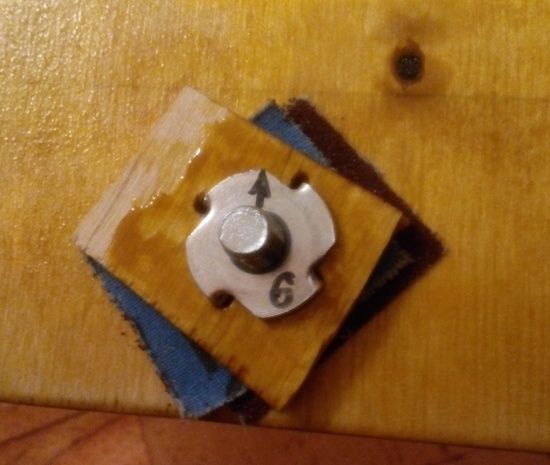

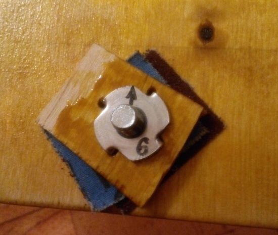

Чтобы были выдержаны все зазоры в узле стыковки половин корпуса, приходится "согласовать" резьбу. Для этого используются кусочки фанеры равной толщины с закладными пластинами и выдержав одинаковый зазор прокладками, определить направление установки забивной гайки... (что то мудрено написал... но ладно)

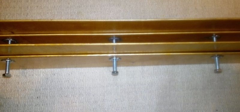

Вот все забивные гайки приклеены. Зазор между смежными закладными 1мм, а между нижней и средней парой 41мм. Болты все крутятся от руки без заеданий... Можно вклеивать закладные в листы пенопласта....Вес пяти закладных деталей с гайками и болтами 1,1 кг.

Я дико извиняюсь. А собрать две секции с фланцами до верха бортов и соединять как обычно без проблем на протечку и проблем на поперечный слом. Продольной нагрузки наверное только толкающая. Тогда это баальшой запас прочности.

Михалыч, фланцев у меня не пулучается... хочу гладкие борта и снаружи и внутри...

Ильдус, а в какой проге чертил? В вектор можно перевести эту модель? А в 3D? Я к тому, что фрезернуть болванку в пенопласте на 3х координатном достаточно быстро.

Алексей, я все рисую в скетчупе 3D. фрезернуть из монолита - теряется идея прочного изогнутого сэндвича... Ведь я не собираюсь оклеивать корпус всплошную...
