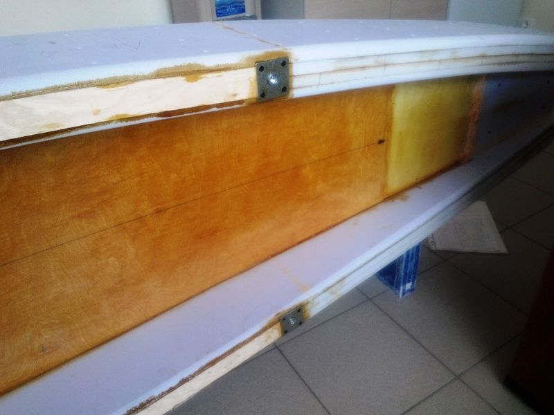

выпилил фанерные накладки на верх бортов и днищевые "скеги"... 2,5 кг... купил простые дюралевые веслы :sit-on-top:

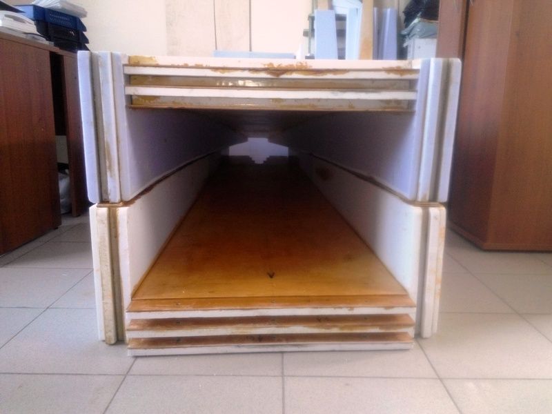

... вполне обитаемый "спальный саркофаг"... :pardon:
(размеры на входе 600 х 400 х 1700 мм)

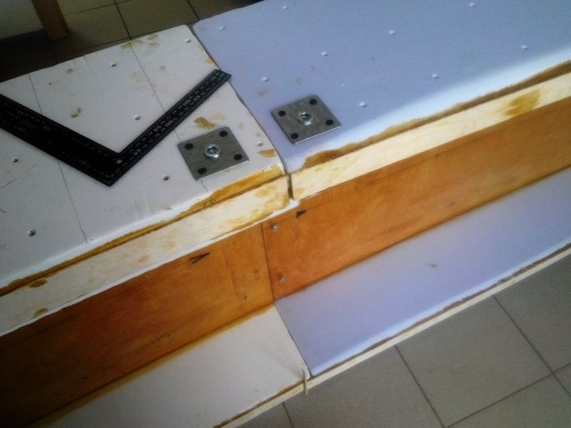

Опорные площадки для бортовых стяжек
Опорные площадки для превращения катамарана в каяко-тримаран... :crazy:
Фанерные накладки на бортах будут обточены по N-му радиусу и закрыты стеклотканью...

И сколько вся конструкция будет весить? Ты писал, чего то около 30 кило.

Будет даже меньше... (до оклейки 25 кг...)

У меня один баллон столько весит, а будет ещё тяжелее. :crazy:

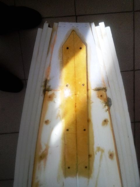

...клею накладки на днище и оформляю киль

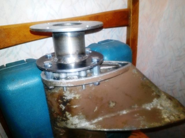

Еще с мотором позанимался... Собрал редуктор с "катушкой"...
Вес редуктора с переходником и винтом 4,5 кг + 12,5 "Чемпион 200"
Итого винтомоторная установка с креплением и рулем получится около 18 - 19 кг

13 ИЮЛЯ...
Приклеил накладной киль. Внутри вертикальная пластина из фанеры. Ее приформовал с двух сторон уголками из стеклоленты с захлестом по 25 мм. На киль пошел "термит" толщиной 50 мм. Всего 4 вертикальных слоя + 20мм уголки. Фото позднее - как встанет клей
