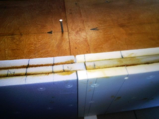

Оппа!!! Меняю конструкцию замка для бортов...
Нахрен ящичные замки! Будут вклеены такие опорные пластины и скрепляться будут стяжкой...
Вес ящичного замка 110 грамм, а двух опорных пластин 120!!! Но они будут фиксировать половинки намертво, а замки могуть только стягивать... Нужно подумать где располагать... Скорее всего снаружи... их можно будет и для якорной системы задействовать и для других целей. А может и сверху их поставить на борта...???... :crazy:

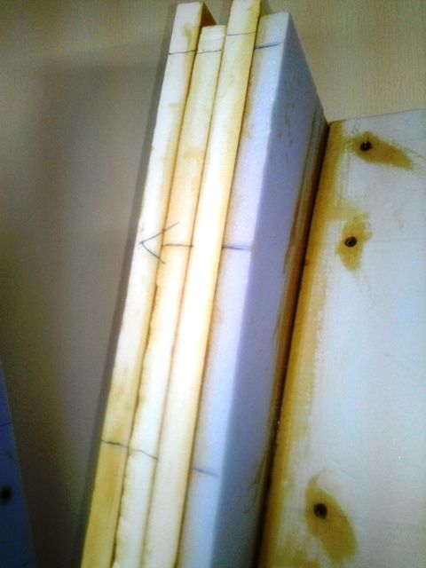

Сегодня 7 мая выкраивал последние бортовые листы и все выкройки склеил по торцам.

гайки на пластинах приварить надо,или еще что сделать...я сидения на них ставил,заколебался...из 8ми 6 провернулись.тоже в леруа брал....

Угу спасиб... учтем... капельку капнем сварки

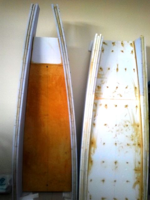

половина бортов приклеена... осталось приклеить 7 "выкроек"

Сегодня 15 мая есшо 2 листа приклеено. Осталось 5

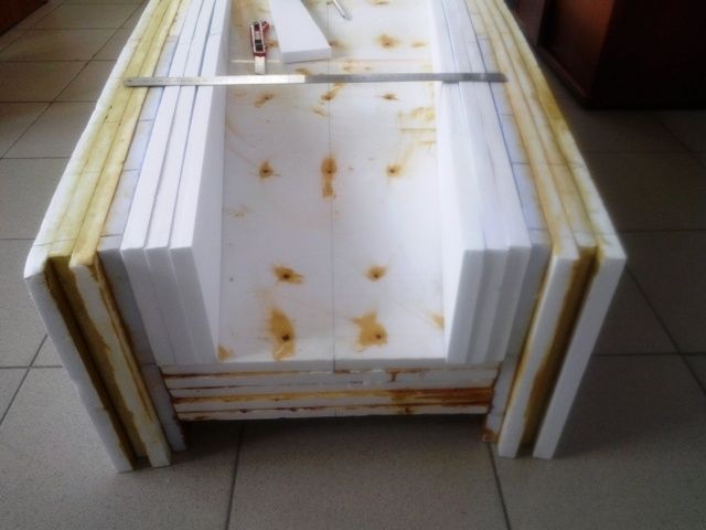

Проверил стыковку бортов...
У хвостовой секции один борт полностью склеен...

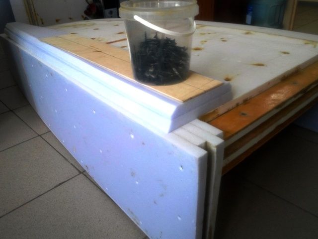

Все подготовил для приклеивания последних двух листов... "Суперструктура" ;) гадкого утенка почти готова... Дальше предстоит сделать из него "леблядя"... :crazy:

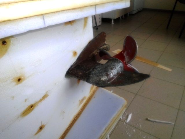

Сегодня взвесил секции после формирования "суперструктуры"...
Кормовая ровно 11 кг, носовая 10,3 кг. Пока идем по "весовому графику"... :crazy:

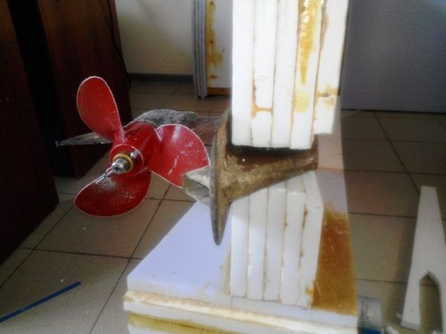

Врезаю "заю"... (редуктор)... ;)
Его предстоит "утопить" примерно на 40мм и выровнять ось винта по "горизонту"...
А есшо все это всместе с мотором доложно подниматься-откидываться... :) :crazy:
Вообще винт будет не стандартный, а проточенный до диаметра 155 мм

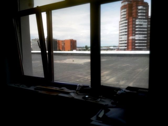

...обтачивал-шлифовал носовую секцию на крыше офиса... любопытные с соседнего дома активно наблюдали за процессом :?

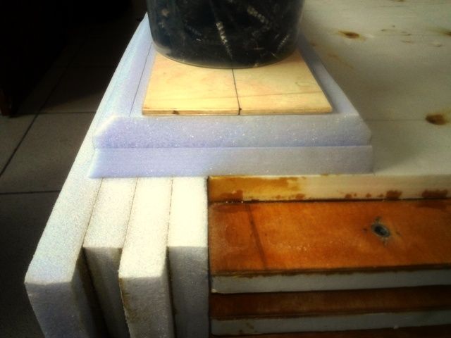

Завтра в командировку до 4 июня... а пока вырезал заготовки накладных "баллонов"
И вот что я подумал... а не закрыть ли энти "баллоны" сверху глиссирующей фанэрной плоскостью... :crazy:
И защита получится одновременно....

Ильдус сказал(а):
И вот что я подумал... а не закрыть ли энти "баллоны" сверху глиссирующей фанэрной плоскостью... .
Ну фанера, как тот не очень. :unknown: Может лучше пластик какой, неломкоскользкий. :good:
