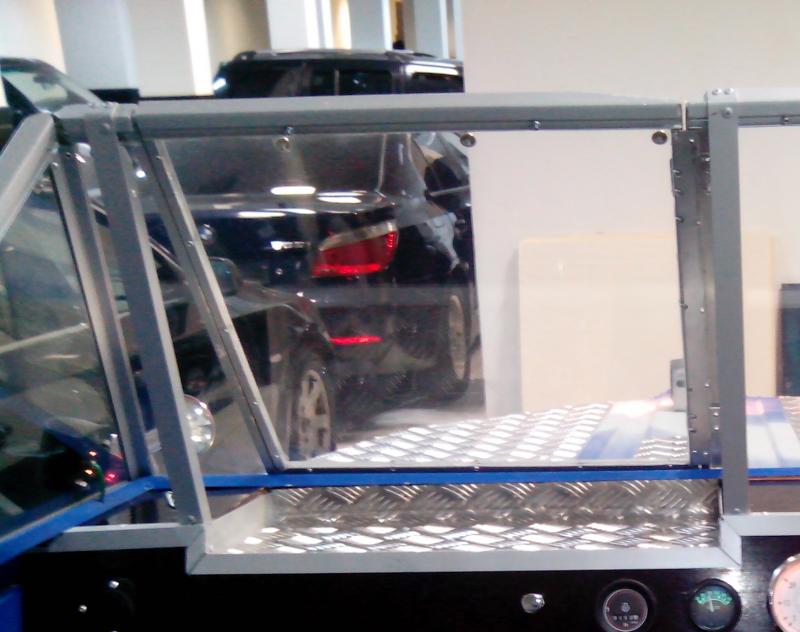

Калитка на крыме очень даже нужная вещь, оценишь сразу же!
я себе вот так сделал
а можешь детально сфотать крепления , стыки ,углы соединения , хочу себе делать лобовик

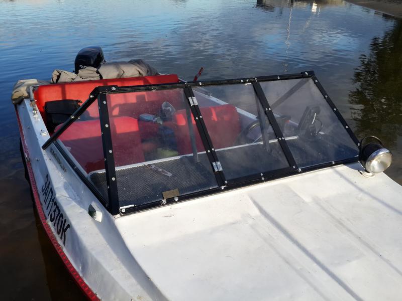

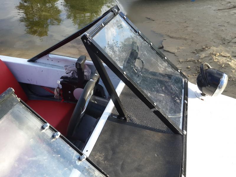

Re: купил крым нужны советы
Tamerus сказал(а):
Сделаю фото, но позже сейчас лодка разобрана, стекло поставлю через неделю.
Если есть вопросы объясню на пальцах там все сделано из уголка на болтах.
sten88
19.02.2016
18
Киев
Крым-М
Parsun 30
Вот нашел еще пару фоток
ну подскажи , а она не хлипкая , тоже думаю окно с калиткой из уголка делать но сомнения по прочности закрадывается в подсознание
