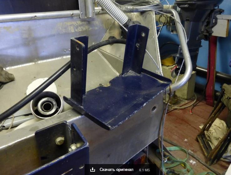

Вот и я после веги повзрослел и купил Крым в оличном состоянии фото чють позже, и так вопрос уменя мотор сеа про зо, к нему купил водометную улитку , но ходить планирую и на винте и на водомете .Хочу сделать выносной транец из четырех уголков что бы регулировать выше ниже ,может у кого есть фото или размеры, и вообще как это хорошо или плохо выносной транец ???

ИМХО выносной транец прямо говоря - не очень хорошо, но тебе с таким вариантом двойного использования мотора - единственно правильный выход :yes: ... только делать не классический выноскной транец "а ля Казанка-5", а небольшую регулируемую конструкцию из 4х уголков двигающуюся вверх вниз, и точная регулировка будет - супер! :good:

А почему не хорошо, вот бы еще кто чертежей скинулили фоток, и еще почему на некоторых уголках отверстия под углом :как бы регулируют и высоту и угол , ана некоторых просто ровно .?

Да интересный вариант, я так понялуголки прикручены к вихревским струбцинам а между ними доска ?ну не попрет так я еще вегу не продал , да и пвхлежит ну или на крайняк редуктор

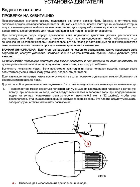

По этому вопросу лучше обратится к Калашникову, в личку....Здесь, http://www.moto-market.ru/lodochnye-mot ... 5-ml.shtml, выложена инструкция (PDF) к джету, по установке ПМ смотрите стр. 19-20.

Ребят явот тут подумал, то что я делаю выносной транец я как бы отдаляю мотор от лодки то есть отдаляю водозаборник от транца а это что то за собой повлечет ?

Re: купил крым нужны советы
Нет ну это понятно , а есть ли разница между тем что водозаборник водомета дальше или ближе к транцу , не будет ли каких завихрений
Я же давал ссылку....Не читаете :? ....А в этом случае, если конечно понадобиться, нужно всего лишь сделать пластину....

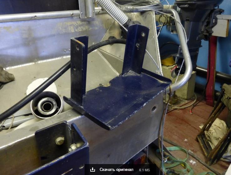

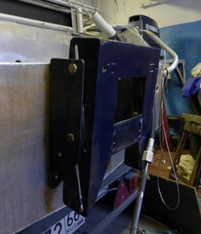

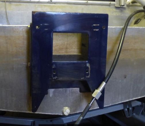

Ну вот наконец то несколько фоток
