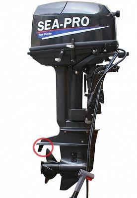

Ничего не понял :? ....Если сильно тянет лодку влево мотор с винтом, а РДУ работает нормально, то виновата установка мотора на транце (например кривая), или отсутствует, или неправильно стоит "килёк" на АКП мотора....По водомётной насадке можно почитать или пообщаться на форумах водомётчиков, например, http://www.forumjet.ru/viewtopic.php?f=4&t=305

Килек у меня отсутствует я его потерял, но дело не в этом лодка ровно идет а руль очень туго крутится на ходу

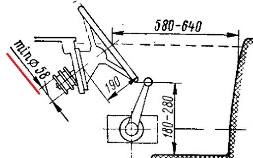

Тогда надо снять усилие на штурвале. А для этого обычно увеличивают диаметр штурвала или рулевого барабана, или же обоих одновременно. Если подойдёт по шлицам р/вала, то для начала можно попробовать поставить руль от жигулей.... Ну и если придётся подбирать барабан большего диаметра, то вроде самый большой он у Оби. Если же не найдёте подходящего р/барабана, то придётся точить новый.
Серёж, при увеличЕнии барабана на штуртросовой рулЁжке усилие возрастает, рычаг то увелИчится :pardon: .

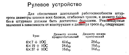

А вот как в книге....При увеличении диаметра рулевого барабана усилие на штурвале уменьшается. Поэтому и определён минимальный (а не максимальный ! ) диаметр р/барабана в размере 58 мм (при штуртросе диаметром 2,5-3 мм). Да и предпочтительные диаметры шкивов на 1/3 больше критических диаметров....У ТС к тому же штуртрос 4 мм, что требует увеличенного диаметра барабана, м.б. отсюда все беды, толстый трос плохо сгибается при намотке на небольшой барабан.

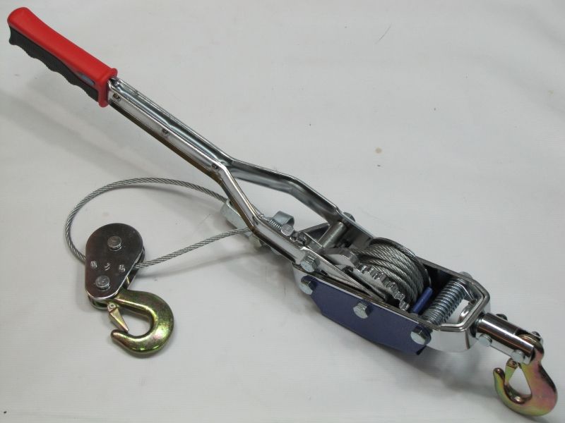

угадайте какое будет усилие если на ручной лебёдке увеличить диаметр намоточного барабана... тот же принцип!
cubash
19.03.2015
68
Вологда
Южанка-2, Казанка-М
Honda, Tohatsu
На крюке лебедки крутящий момент (усилие) увеличится! Или же (иначе) при увеличении плеча (радиуса барабана) можно уменьшить силу приложения чтобы оставить крутящий момент прежним. То есть при увеличении барабана лебедки, чтобы сдвинуть некий груз лебедкой нужно приложить на рукоятку рычага лебедки меньшее усилие.
