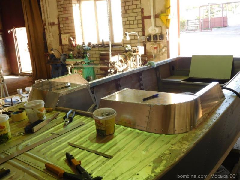

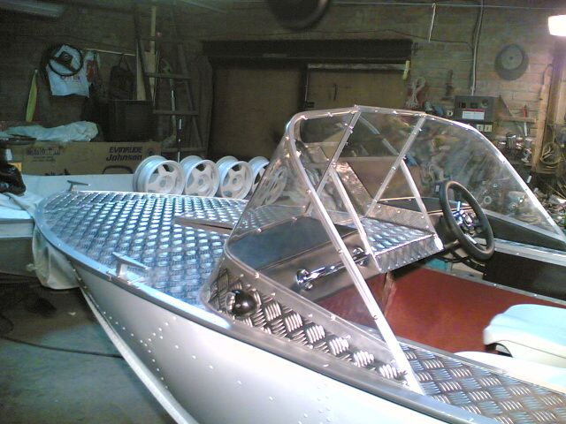

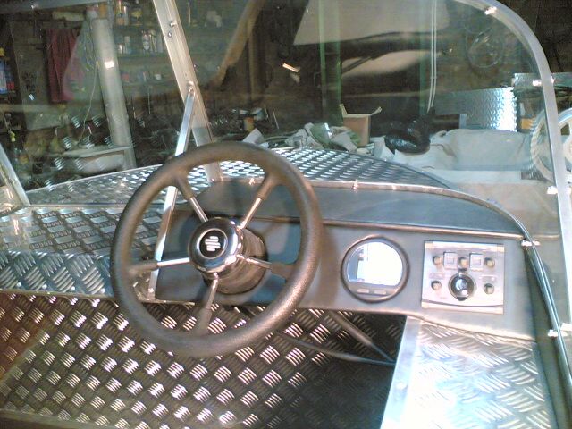

:) Привет,Серёга! Ну как ты сделал каркас ,понятно.Только вот почему обшивку частями? :unknown:Делал нечто подобное на Прогрессе.Как то так. :pardon:
kness
04.05.2016
Набережные Челны
Кэтфиш 310
MFS 5 C SS
Привет, Владимир. Накладки изнутри для жёсткости всё равно пришлось бы добавлять. А при сборке из частей меньше времени на подгонку уходит и расход материала надо учитывать тоже. Не могу же я по пол листа в отходы выбрасывать. :pardon: Я знаю, что клиент платит, но как то не рационально. :)
А Прогресс красивый, мне понравилось.
9 555
4 762

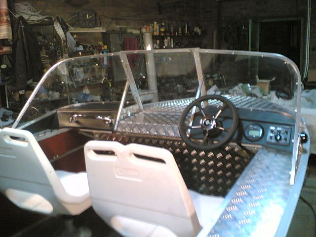

:) Да,согласен. Но там другой случай! Заказчик армянин для того чтоб ВСЁ блестело три листа привёз! :hahaha: Реж не хочу!Корма такая вышла.Кстати! При таких полу консолях я бак поставил к передней переборке(в ноги)вертикально на 80 литров!И прикрыл рифлёнкой.

ваще канешь такое количество рифленки - адъ... мне одному режет глаз?

:hahaha: Андрей! При таком богатом русском языке,выражай мысль по проще :D Ключевое слово в той работе"заказчик АРМЯНИН"!!! Сказал чтоб блестело,вот и блестит! :pardon:

если я начну выражать свои мысли прощще - у тебя возникнет ненужное впечатление. а так - я даю тебе поле для самопроизвольного моделирования - что в общем меня никчему не обязывает.

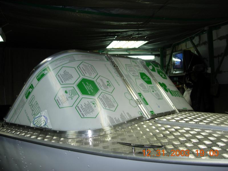

Халс классные стёкла делает. Только надо оговорить применение защищённого от УФ поликарбоната. А то простой ставят. Я осенью лодку сделал. Там заказчик как и ты стекло крутое хотел. Заказали. Поставили. А позавчера приехал с микротрещинами на стекле. Просит поменять. А работа не наша.)))
Legendарный МИГ
06.07.2014
228
11
мск
фламинго кт8с
ямаха 25
дозвонился до халса - говорят сделают. насчет УФ - спасибо записал.
9 555
4 762
Микротрещины на стекле не от УФ ,а от того что гнут на холодную!Поликарбонат позволяет ставить себя в довольно малые радиусы без нагрева.Этим и пользуются.Внутреннее напряжение(после сгиба на холодную)остаётся.Вот оно и даёт эффект микротрещин.Для начала формирования поликарбоната ,его надо нагреть до 160 -180 градусов!Причём равномерно по всей площади.На коленке этого не сделать.

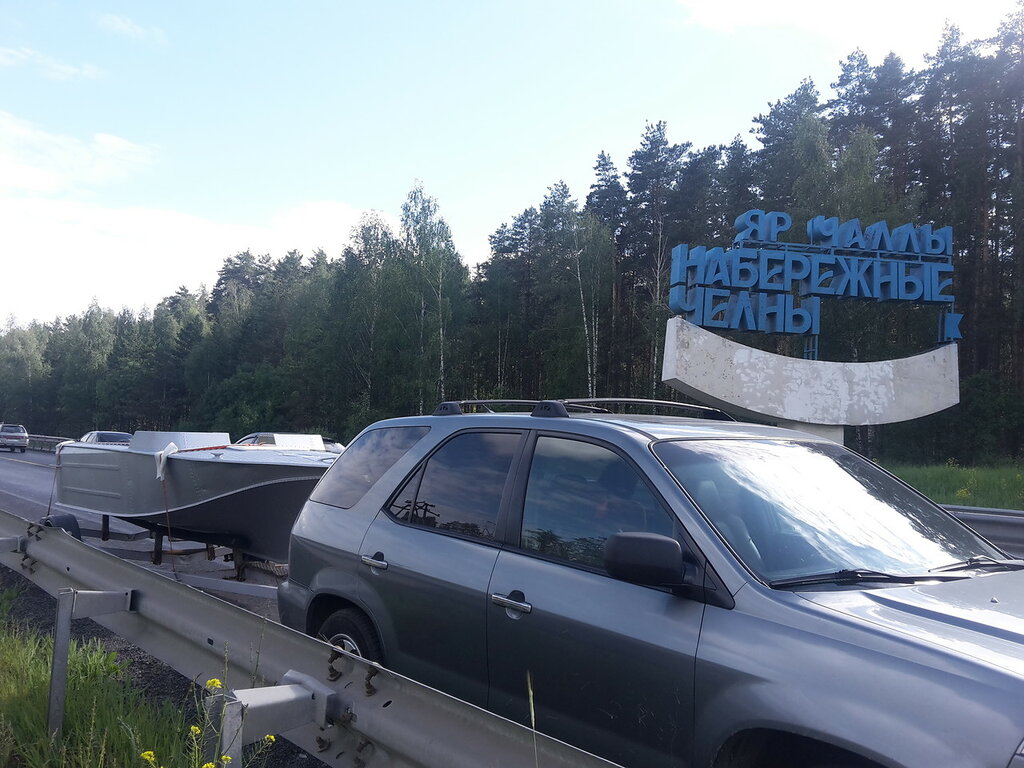

забрал лодку в челнах.
Команде Сергея :) - огромный респект.
но вернулся в Москву - попасть напрямую в Халс - не получилось - после полутора суток попыток дозвониться - трубку все-таки взяли - и я услышал о каких то производственных проблемах - но мол решим на след неделе.
я немного озадачен такой нестабильностью в плане прозвона и всего остального.
пока взвешиваю свои перспективы и ищу тех - кто может в Москве - сделает интересующую меня красоту.
