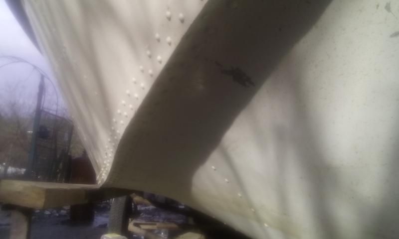

приговорили скуловые накладки.
говорят сгнили... килевая накладка - понятное дело - меняется.. но вот скуловые....
часто такое бывает???

Мне тоже пришлось убирать скуловые накладки. Нормально ходит.
А чего тут удивительного? Черное железо, вода, полста лет времени... Думаю замена должна происходить как само собой разумеющиеся, без вариантов. А вот ликвидация оных удивила изрядно - Стрелок, очень интересно!, есть ещё фотки процесса?

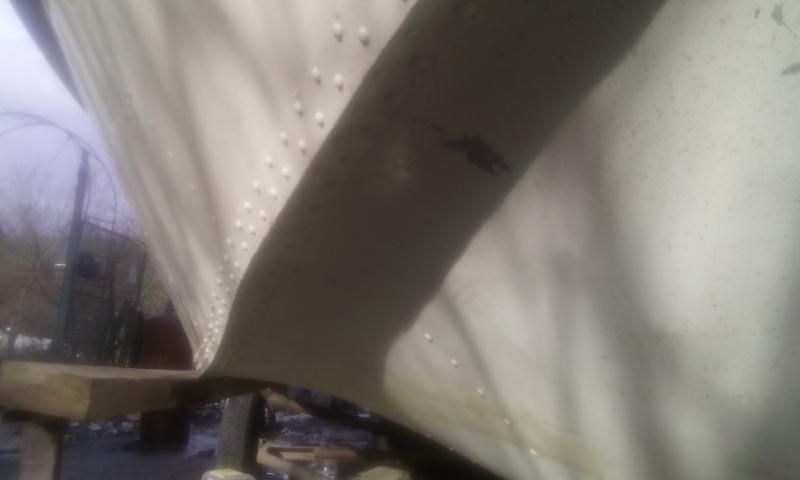

Сильно Фоток нет,т.к.утопли с телефоном,но если надо то сфотаю,расскажу. Это прог,скулы были не столько гнилые,сколько поломаные об бетонный пирс(это я так думаю).

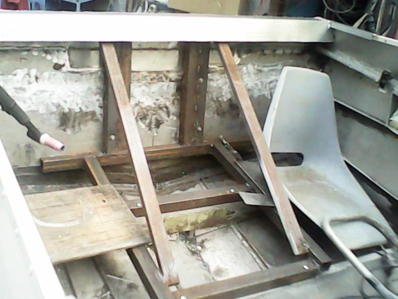

Конечно надо! Признаться я и сам такой вариант продумывал. Но не рискнул, т.к. по трудозатратам он превосходит простую замену сгнивших накладок, а эффект чисто теоретический - первый раз такое вижу, по этому спросить не у кого было. Я имею ввиду что при таком раскладе её перестанет "зарезать" в сторону разворота, т.е наружу радиуса. Может это и происходит из за этих торчащих рёбер. Вот в этом месте оч интересен результат "ампутации".

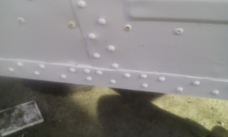

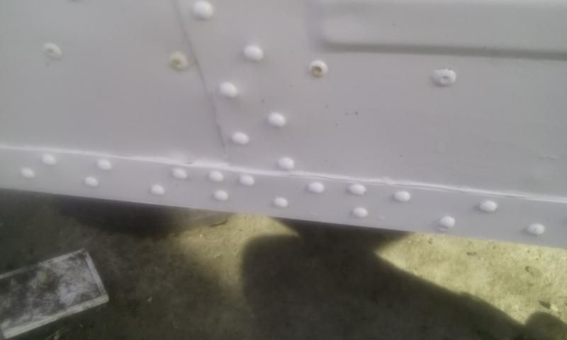

А что приклёпано вытяжной клёпкой?

карась сказал(а):
К2 болела скуловым "первертосом"в развороте и на попутной волне наискосок.Вполне возможно такая переделка этот эффект уберёт или снизит "зарез" существенно.

Ныряние носом и "зарезка" в вираж совсем разные явления. Первое сполна компенсируется мягким ходом на полном газу по волне поменьше. Меня лично второй момент заинтересовал - помогла ли ампутация? Теоретически должна была... Стрелок, не томи :)

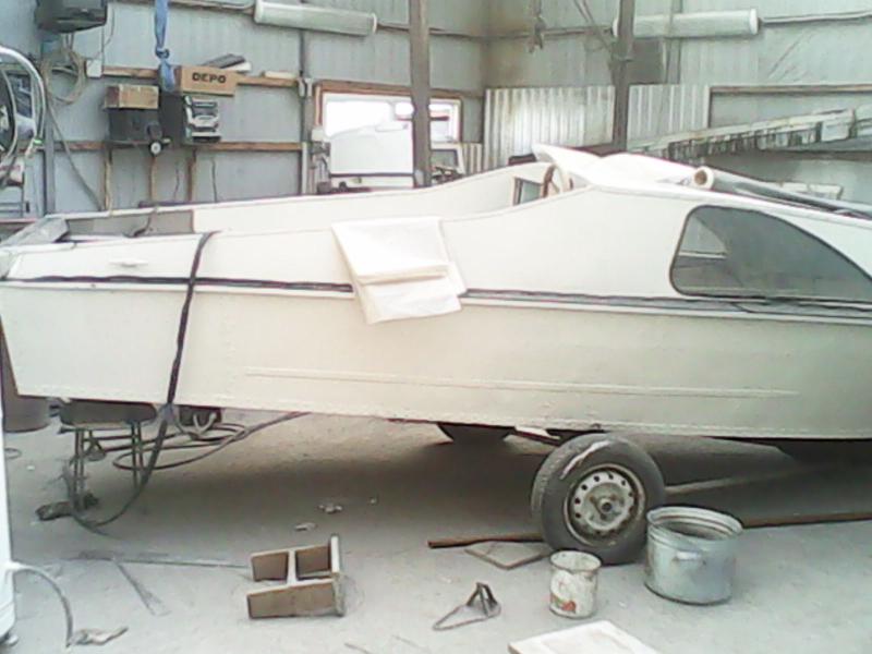

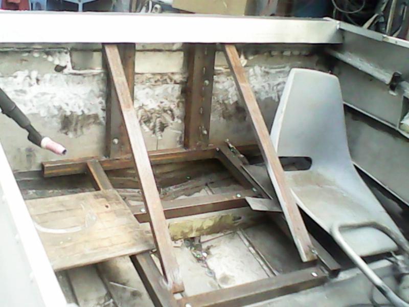

Вытяжной приклепан уголок изнутри,который дает немного жесткости и стоит гораздо выше уровня воды. Отсюда он дорощен до 5,5 метров.

Вот тут помоему понагляднее.

Понятненько. Как долго стоят и как себя ведут эти клёпки?

Стоят года четыре,ведут себя норм. А что им будет? Они ведь силовую нагрузку не несут.
9 558
4 769
Ясненько,спасибо!

Где силовая нагрузка там рама. К стати мотор 90 сил с ногойUL и ни какого рецесса не нать,гидравлика вся на воздухе сухая. В общем одни плюсы.

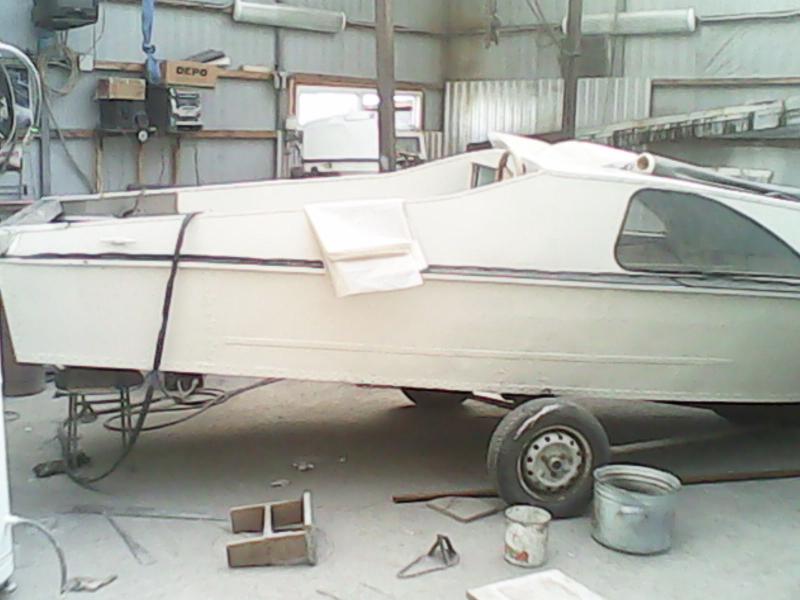

Рама.

Уголок,который приклепан вытяжными видно за сиденьем.
