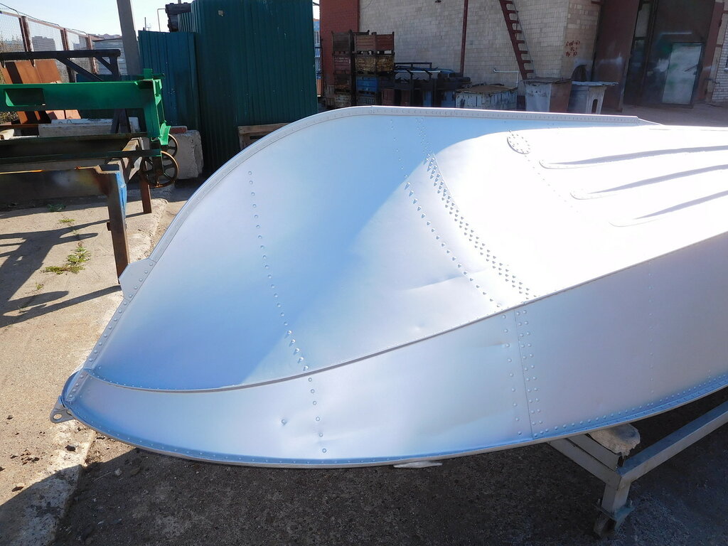

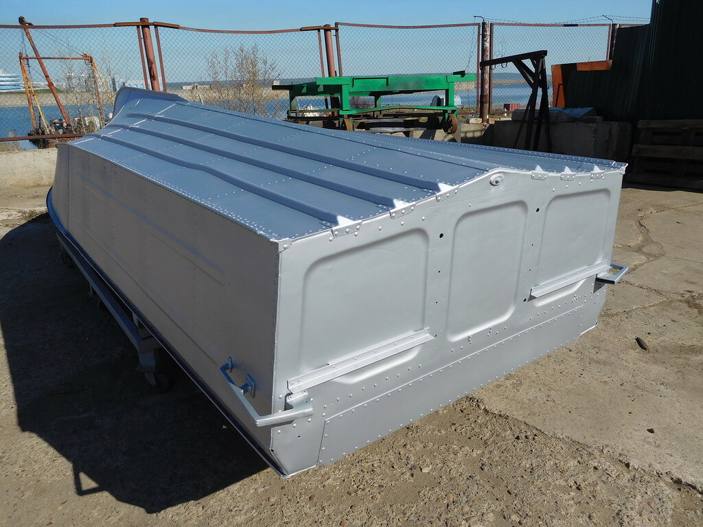

значит волжанка не фонтан... понятно... я ваще на перспективу присматривался к салютам.. - но ето казань надо сносить. :))

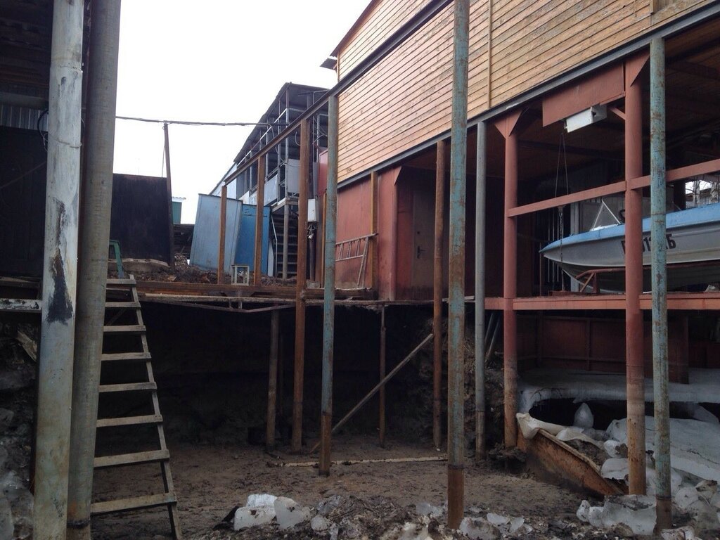

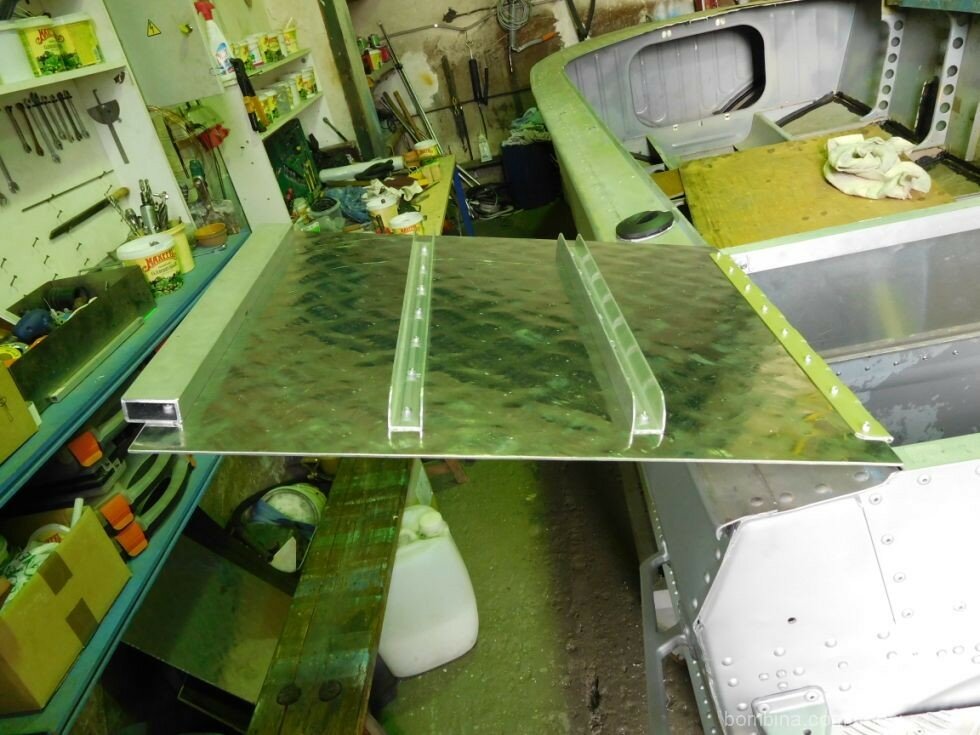

сейчас ждем штевневые накладки с завода.
параллельно идет строительство береговой инфраструктуры в месте базирования.
Legendарный МИГ
06.07.2014
228
11
мск
фламинго кт8с
ямаха 25

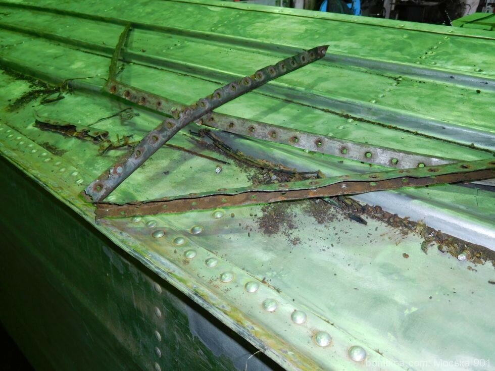

помимо штевневой накладки пришлось поменять скуловые.. они сгнили.
ну и с корпусом снаружи - почти закончили
кое-где не обошлось без заплатки - годы..

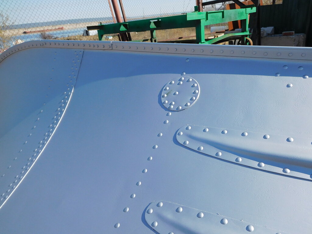

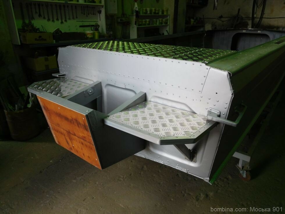

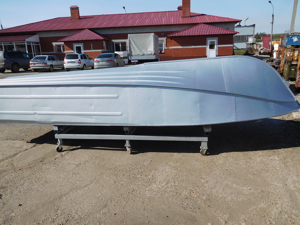

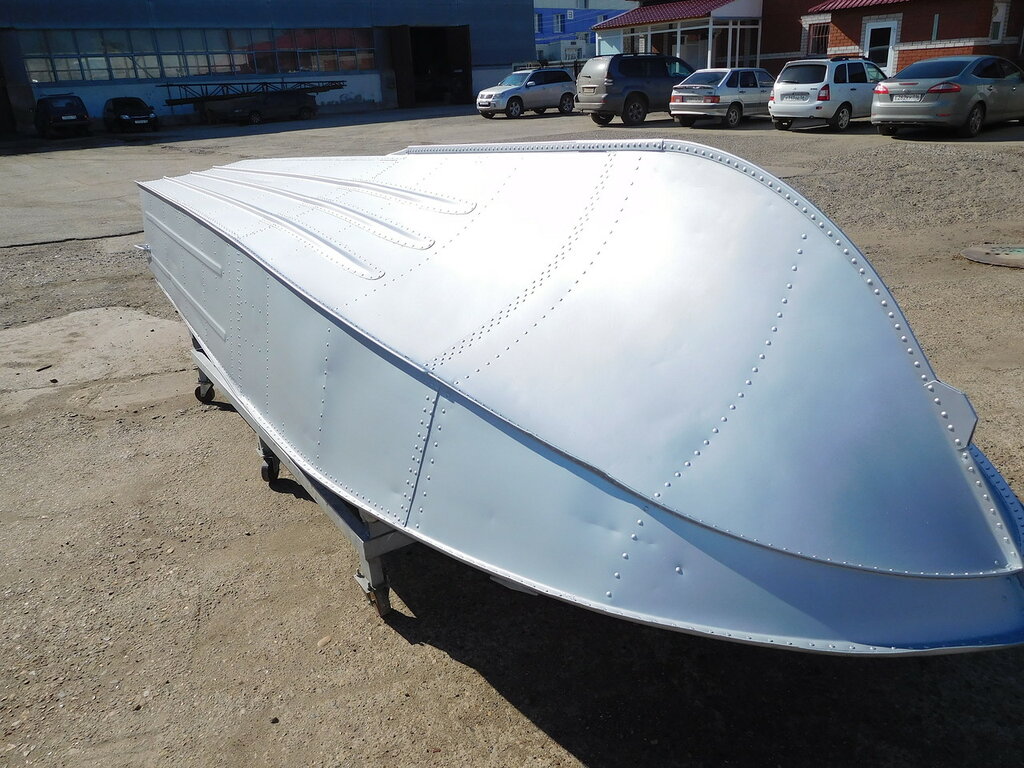

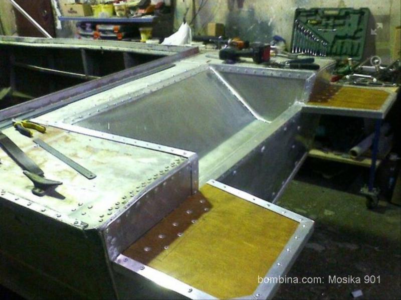

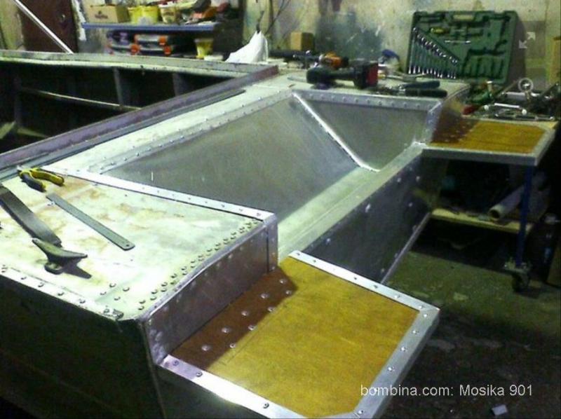

Андрей,я знаю что к моим комментариям ты относишся с сомненим,но почему так много вытяжной клёпки?И ещё один вопрос.При такой компоновке транца ,хватит ли места для откидки мотора?Не будет ли мотор упираться в лодку?И как тросам газ-реверс там быть? Не тесно?
Legendарный МИГ
06.07.2014
228
11
мск
фламинго кт8с
ямаха 25
все уже украдено до нас
это такой же корабль этого же мастера.
у меня будет сейчас хонда 50.. она такая же как эта яма.
вытяжные клепки там - где не нужна герметичность. герметичность выносного транца - не нужна. герметичность выравнивания кормы - не нужно. и спереди подиумы под стекло и само стекло - тоже будет на вытяжных.
там где завод - там клепки нормальные.

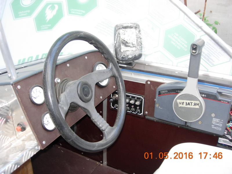

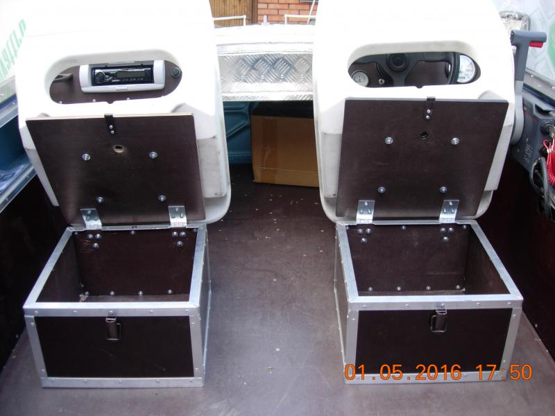

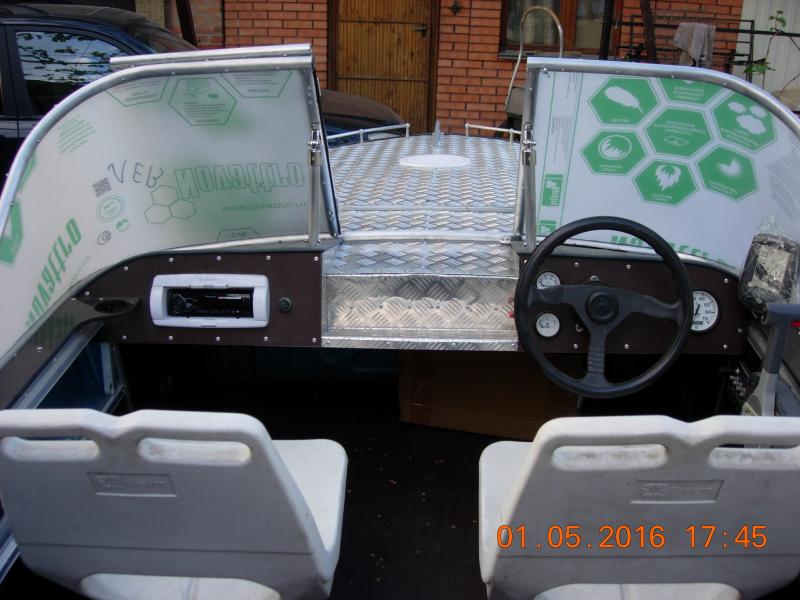

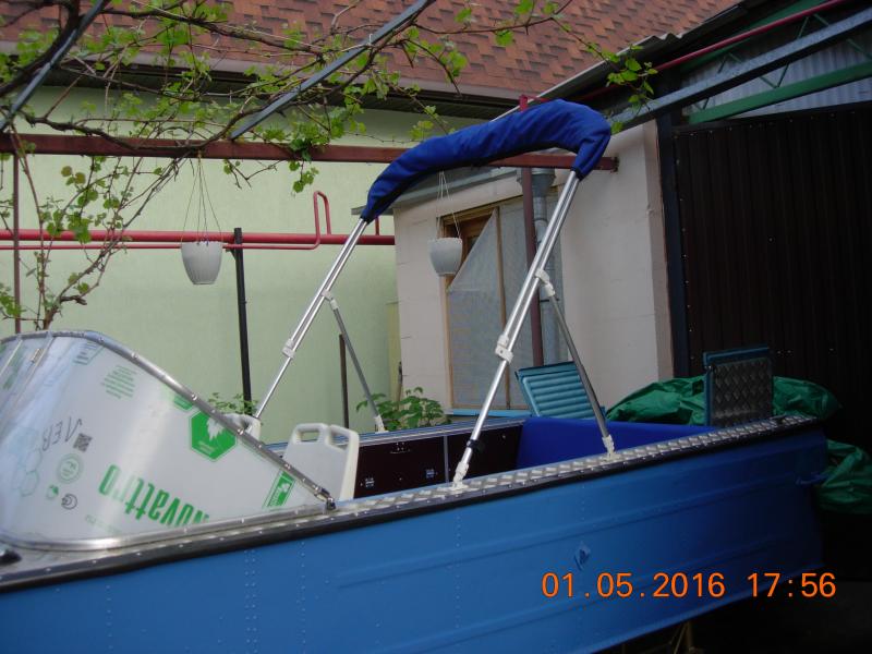

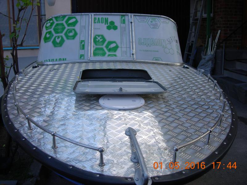

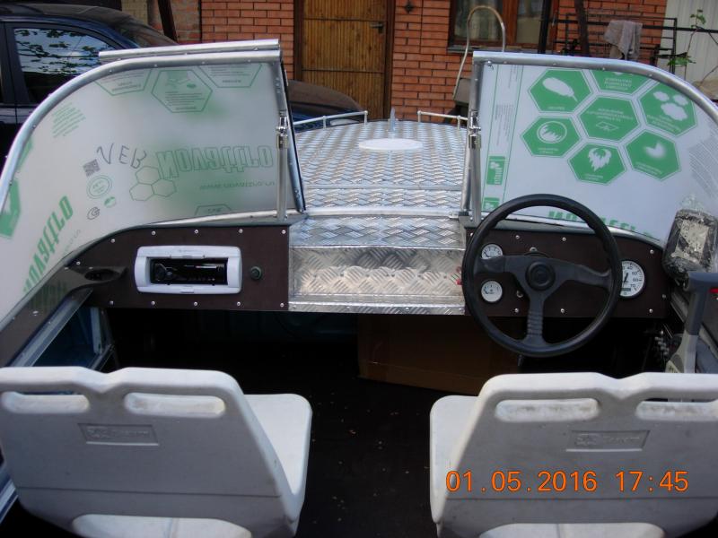

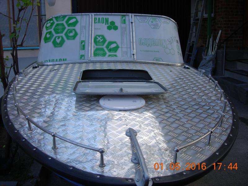

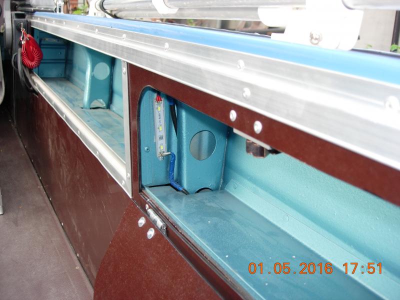

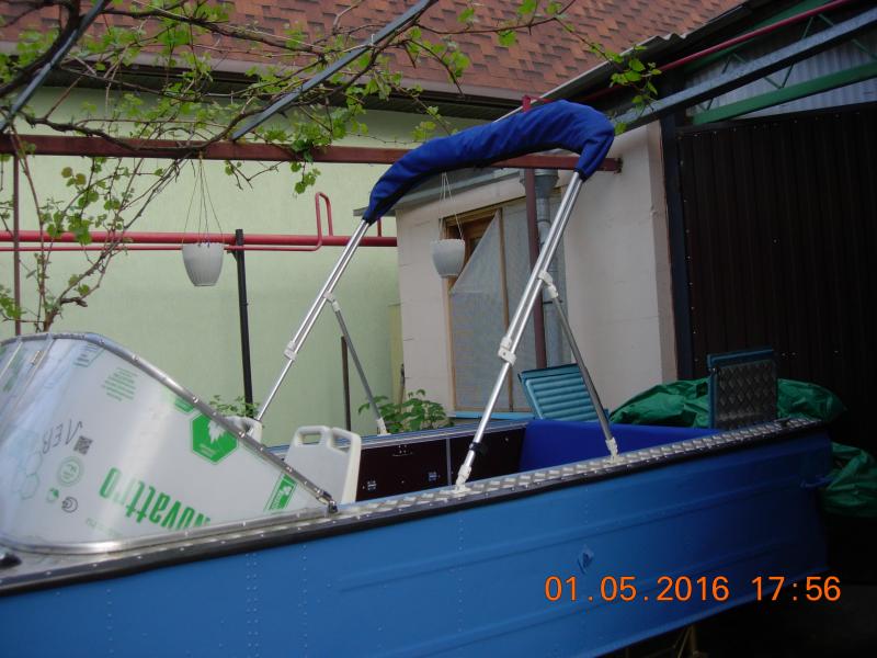

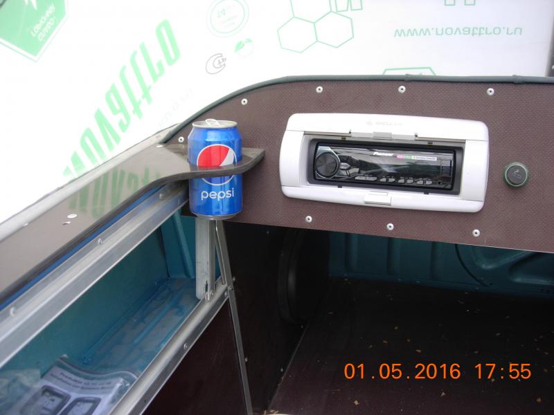

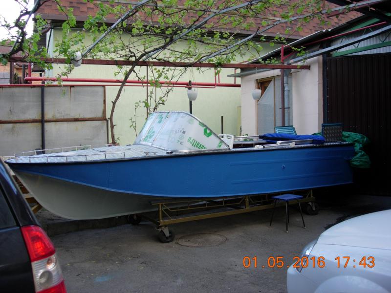

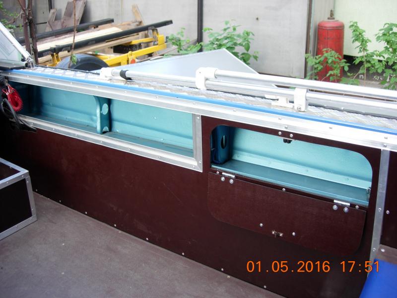

:) Ну вот как обещал ,немного фоток. Лодка готова и ждёт хозяина.Первый раз такое.Обычно ждут когда доделаем,а тут наоборот :shock: Ну да ладно,вот она,классика ничего лишнего ,всё функционально.Даже рифлёнка на палубе(для тех кто не любит) :pardon: Ну как без такого девайса! А выпить ,закусить!Подсветка в бардачках и полках свето- диодная тёплого оттенка чтобы не раздражала.Она присутствует на обоих бортах а также в заднем рундуке.Тенд многофункциональный трансформер .Можно использовать только верх, бокавины с мягким стеклом отстёгиваются(на молниях) .Кормавая часть открыта полностью,ЧТО ОЧЕНЬ УДОБНО ДЛЯ РЫБАЛКИ.При необходимости укрыться от дождя и ветра задний клапан тенда пристёгивается.Ну вот пока всё.Как вариант что можно сделать со старой Казанкой.

докер тема транца совсем не раскрыта :( какой моторчик будет?
9 558
4 769
Мотор Ямаха 55 .А фотки транца я выкладывал в твоей теме.

ну хорошо сделано.. по советски.. тоесть видно что ето совколодка в руках энтузиаста.
рифленка на палубе - как и везде - как грится вес - это надежно :)
у меня задачи стоят немного другие.. я не хочу продукт энтузиазма. я хочу казанку 2м в версии 2.0.
и в общем - пока все к этому и идет. я не говорю что это будет какой то либо значимый прорыв. это будет просто лодка неплохо себя зарекомендовавшая в прошлом - но в новом исполнении.

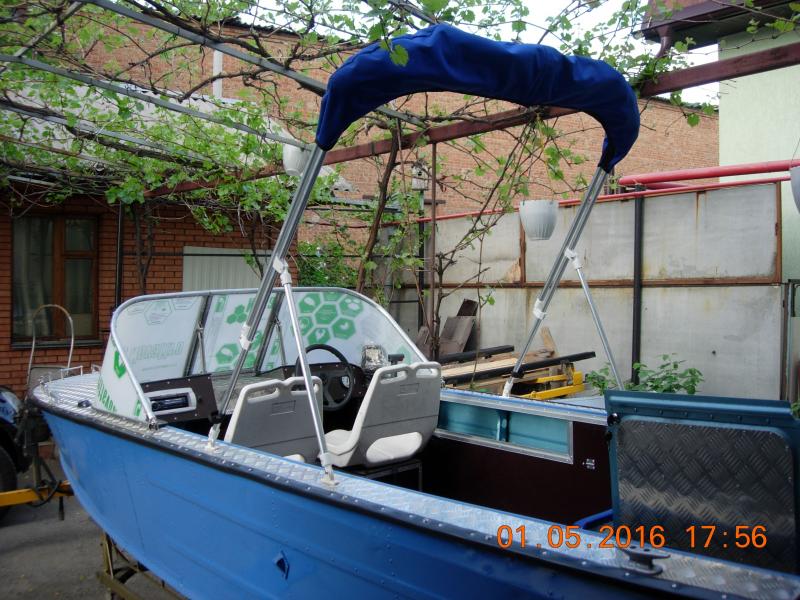

Спасибо что тапками не забрасал! Лодка после браконьеров и палуба истоптана прилично.Поэтому после рихтовки и ремонта было принято решение укрыть это безобразие люмишкой.А вес ни о чём.16 кг вес листа 1.5 мм.

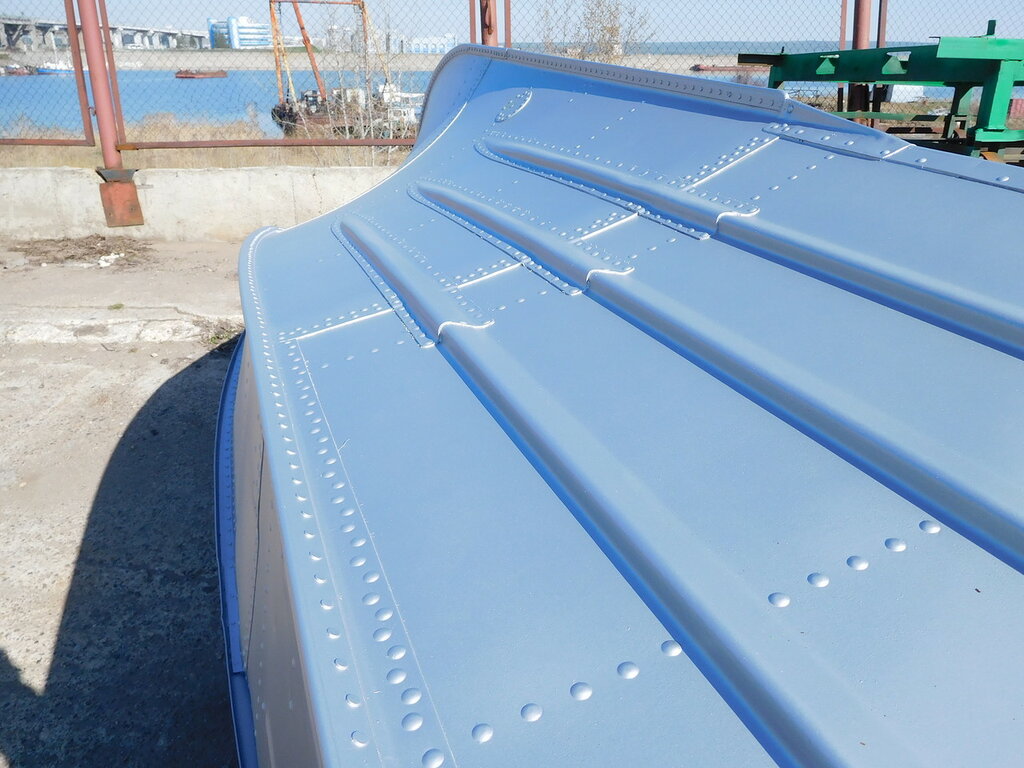

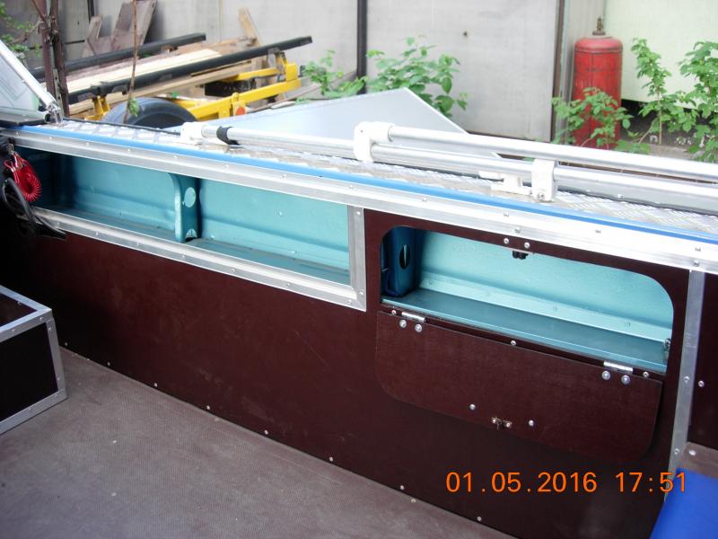

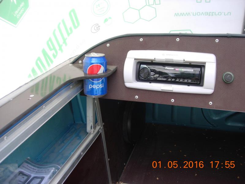

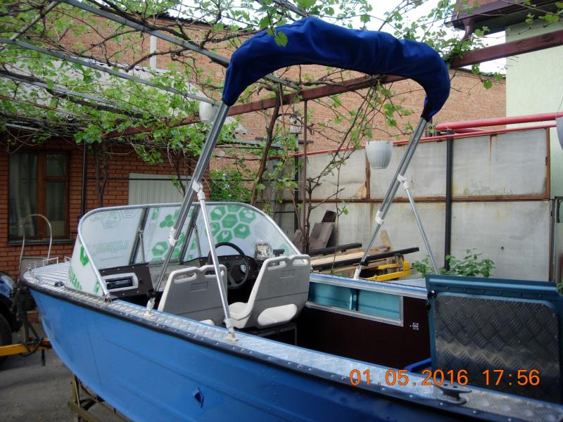

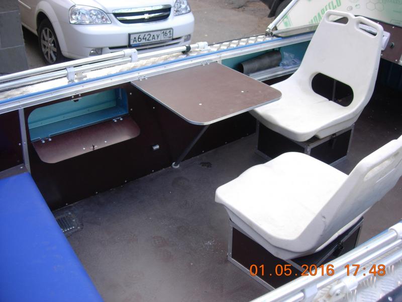

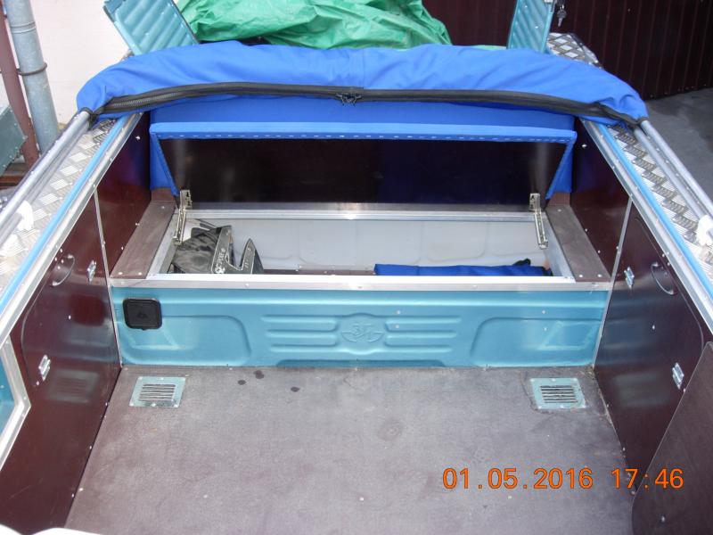

Парни, я далеко не новичёк в лодках. Просто не хочу лишнюю волну поднимать. Здесь проскочило обвинение в применении вытяжных заклёпок. Так очень просто отвечу: При грамотном применении хорошего герметика эти заклёпки можно совсем высверлить и всё равно не получится деталь от корпуса оторвать. Сам герметик держать мёртво будет.)))
А насчёт фоток: так пожалуйста. Это первое, что быстренько накопал.:

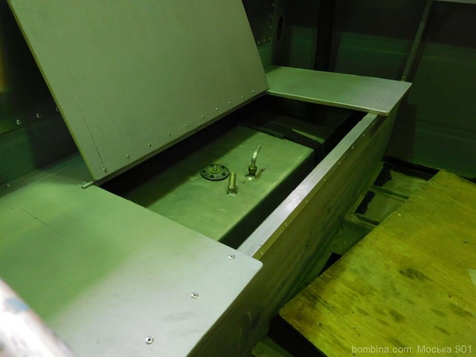

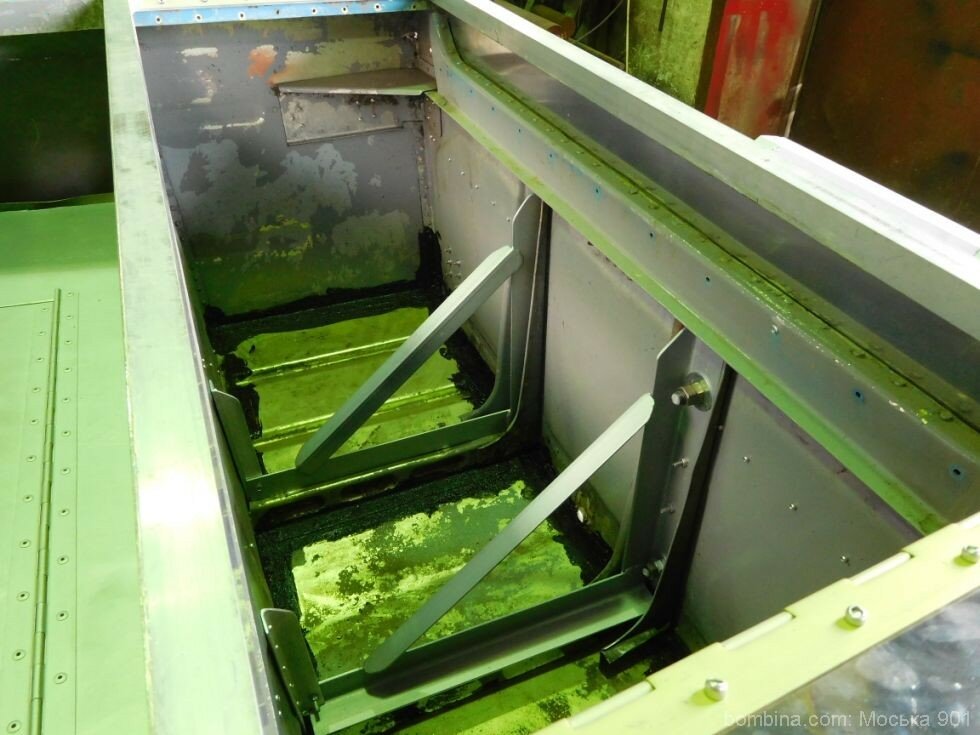

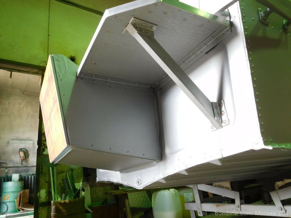

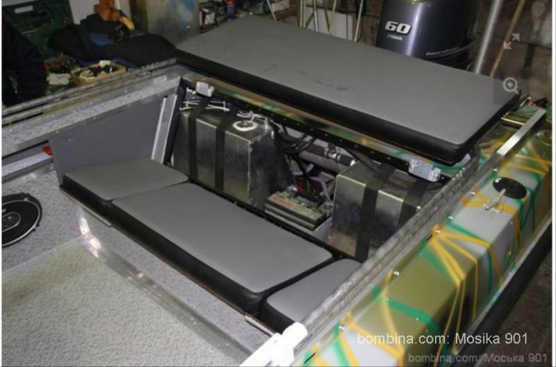

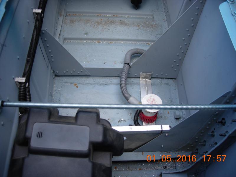

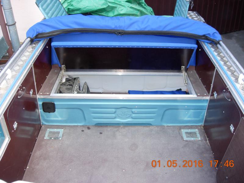

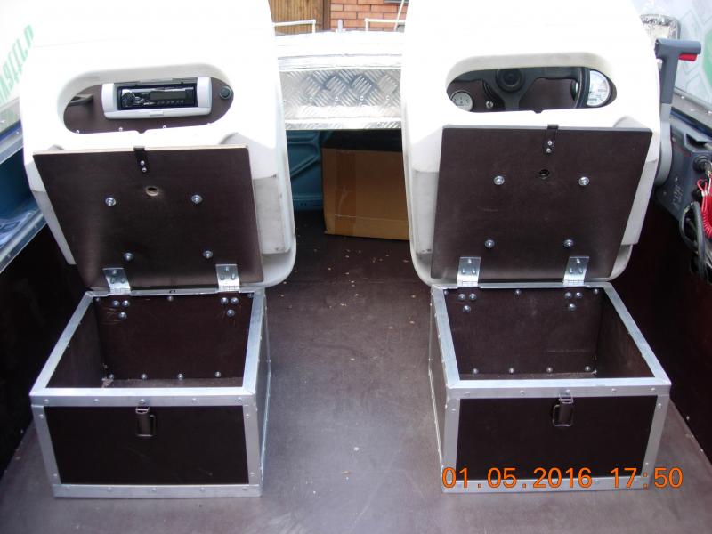

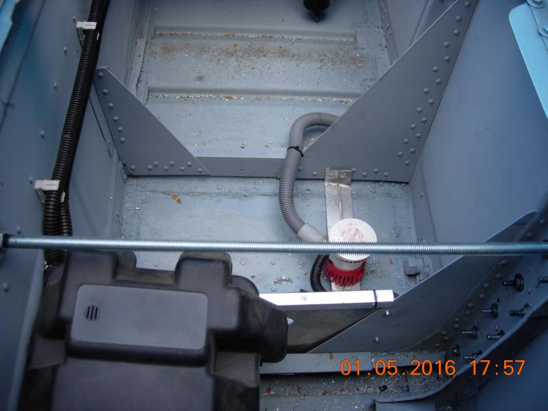

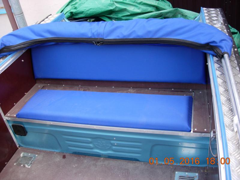

Задняя спинка съёмная?И батарея (без ящика) рядом с баками,не опасно?А глухие полы без тапов.Вода как отводится будет при дожде или мойки.Как организован дренаж? Опиши,интересно.
kness
04.05.2016
Набережные Челны
Кэтфиш 310
MFS 5 C SS
Спинка установлена на мебельные разъёмы " краб" , их видно на фото.
Аккумулятор стоит в боксе. Его установили перед сдачей лодки клиенту, вместе с его АКБ. На фотке наш , пробный АКБ.
Насчёт слива воды из кокпита. Клиент хотел врезать в задних углах нержавеющие сетки от умывальника или от ванной. С пробками. Где то так видел. Еле отговорили. :)
А вода сливается под слани возле шпангоутов. Там как раз для этого оставлены зазоры в окантовке. Останется немного протереть тряпочкой. А поскольку заказчик этот аккуратист, то грязно в лодке не будет.
Слив из корпуса как и обычно, через пробку на транце. Ну и помпа в наличии. :)
