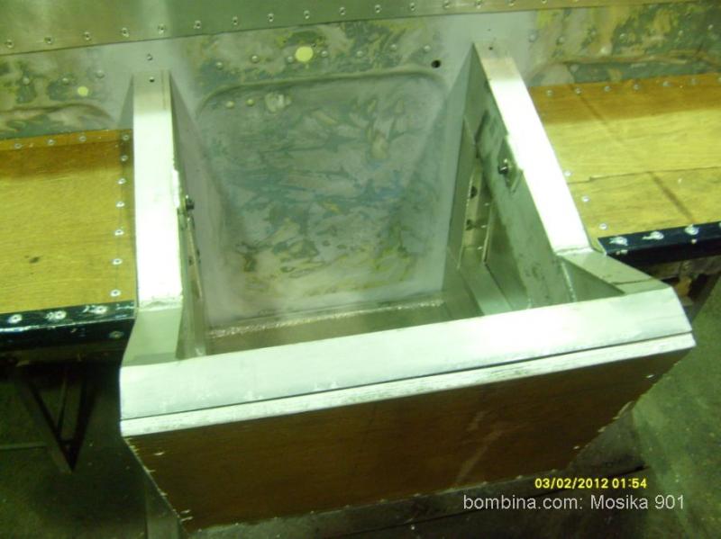

Саша, видишь там штырьки с шайбами и шплинтами???
Так вот, это - стремянки Ф14 мм с резьбой на концах. Проходят через передок каркаса,и родной транец лодки и через усилители из стального уголка сваренные. Ещё между ними стоят 6 винтов Ф6 мм. Винты служат направляющими.
Кроме этого ещё на стремянки надето уплотнение, зажимающееся при затягивании гаек .
Ну и много хорошего герметика между накладками и жёсткостями.)))

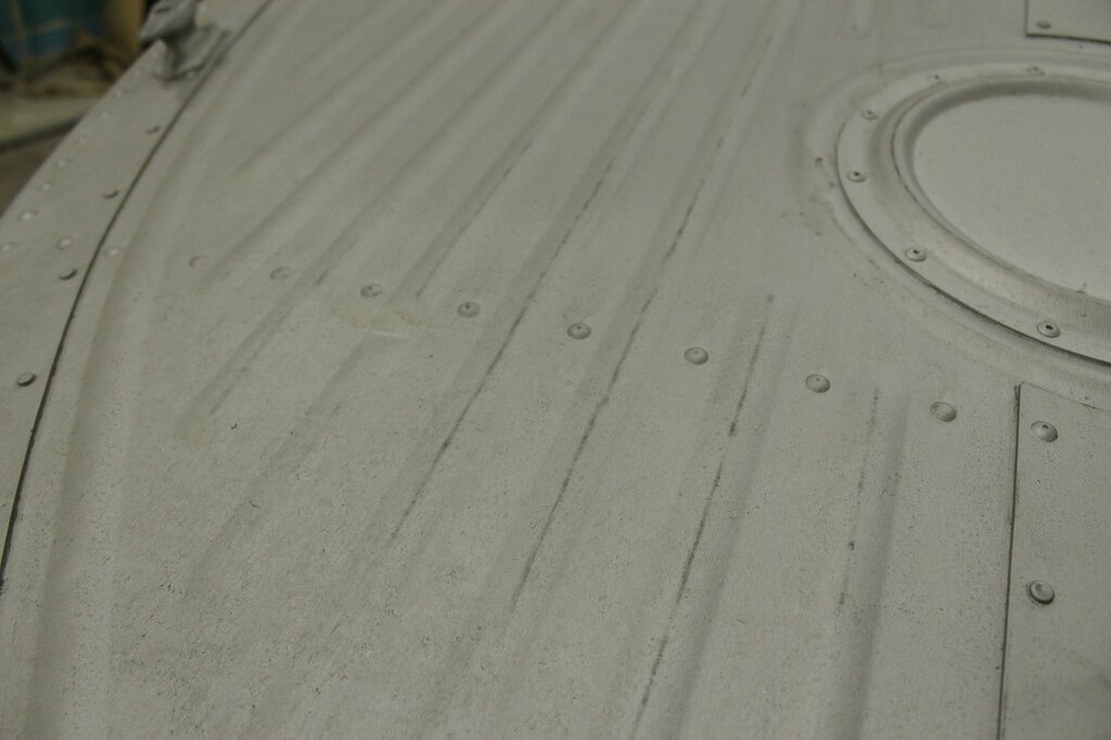

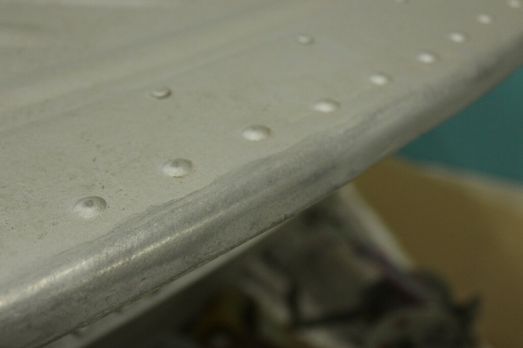

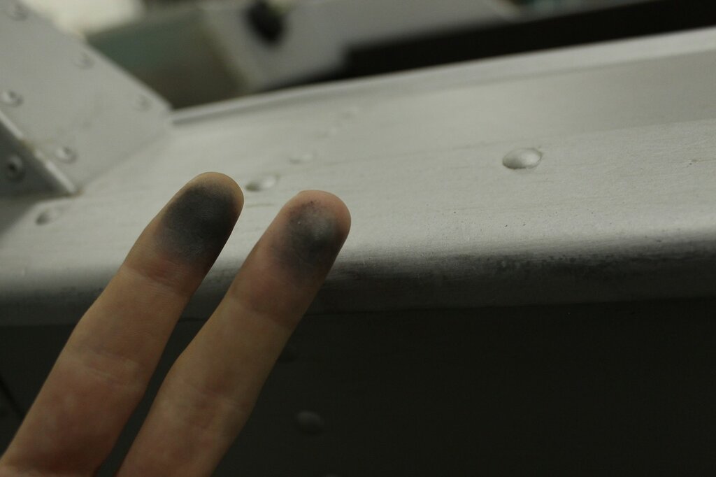

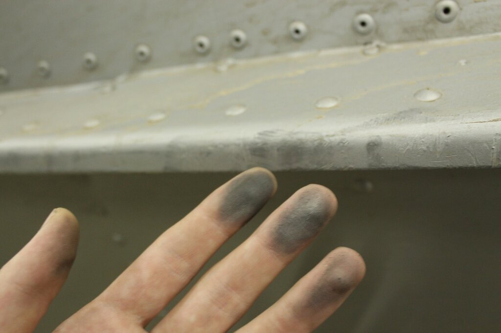

у меня вопрос кстати - краска... немного грязи на лодке с водой... начинаешь пальцем возит и слезает до алюминия..
под лямками уже даж не на углах а на прямых участках... буду перекрашивать походу... просто понять что это за субстанция - и можно ли ее как базовый слой использовать?..
Legendарный МИГ сказал(а):
.. кстати - краска... немного грязи на лодке с водой... начинаешь пальцем возит и слезает до алюминия..
ИМХО так ведёт себя древняя ПФ-ка, которая уже в пыль вЫгорела... использовать куда либо не рекомендуется от слова СОВСЕМ ;)

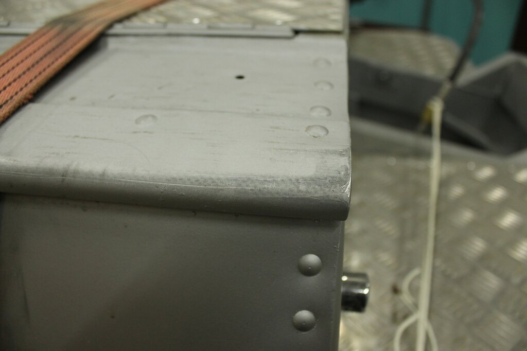

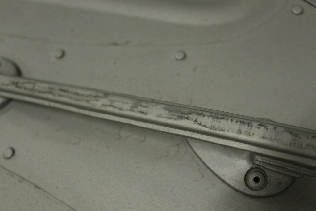

лодку как полгода покрасили и на солнце не была.. мы ее привезли и банером накрыли.. и не окунали.
с челнов шли дождем... и сейчас до костромы дождем... вот и история... не думаю что чото в пыль рассыпалось но хочется понять чо делать...
Тщательно удалить её, что бы не угрОбила труд и деньги последующей покраски.

Озадачил. Странно. Красилось как обычно. Теми же грунтами и заводской краской. Даже отвердитель не заменитель, а родной для ХВ-453 - ДТБ-2.
Очищали смывками.

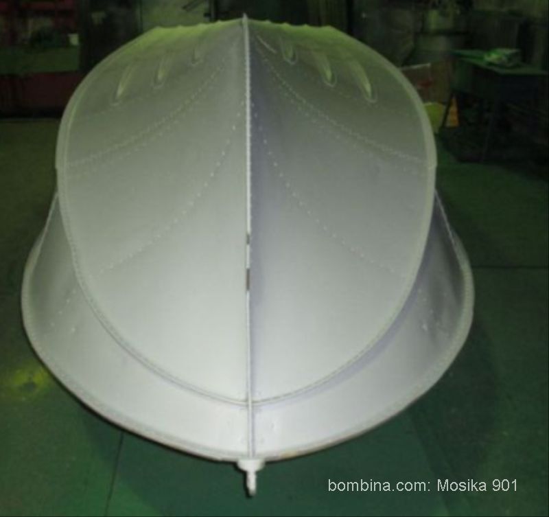

Перед покраской всё пройдено скотчбрайтом с растворителем, обезжирено ацетоном.
Положен кислотный грунт. Выдержан 6 часов и положен эпоксидный грунт- выравниватель.

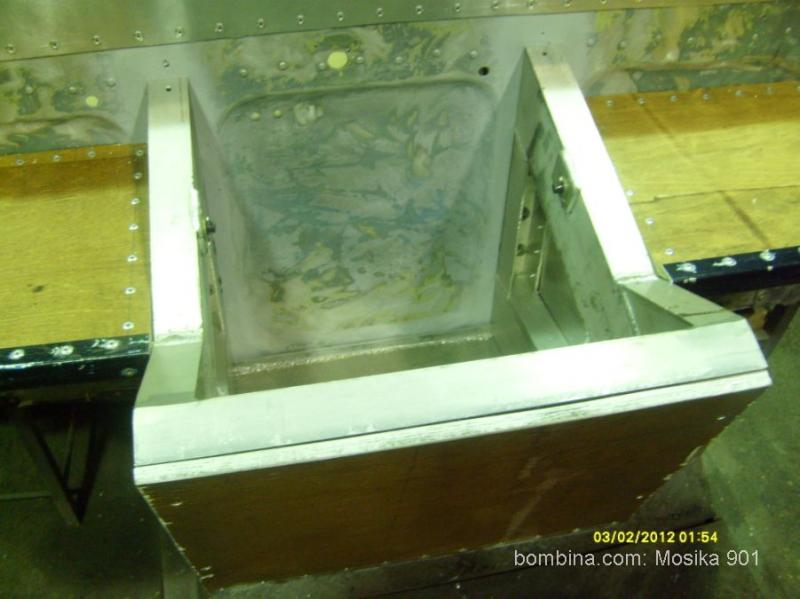

Нет у меня фотки про кислотник, но вот фотка после выравнивателя.

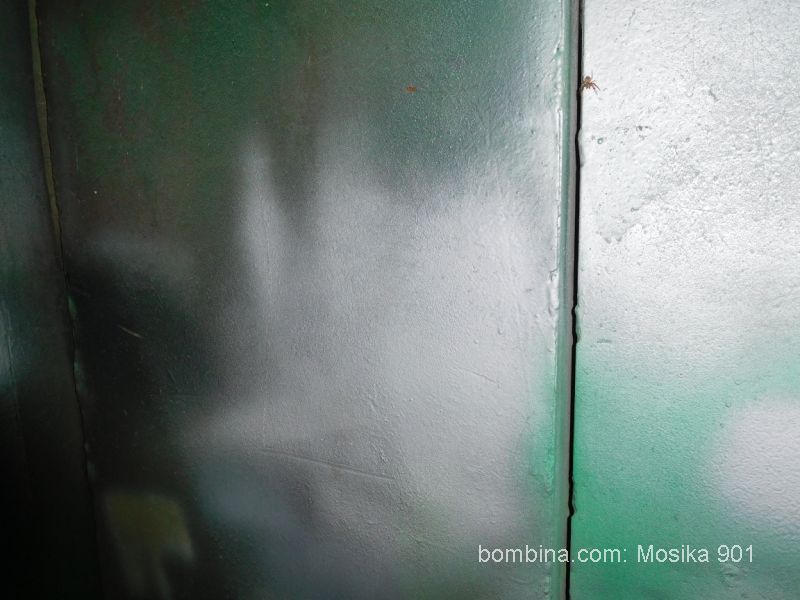

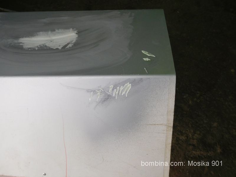

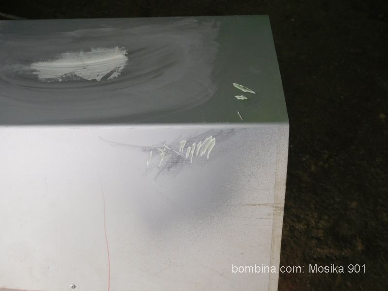

Этот шаблон был покрашен перед началом покраски лодки. От царапанья остаются только тёмные следы. Сапожным ножом краска срезается только с основой. Сверху видно снятое пятно. Но краска там снялась только после 15 минут под тряпкой , обильно смоченной в растворителе.

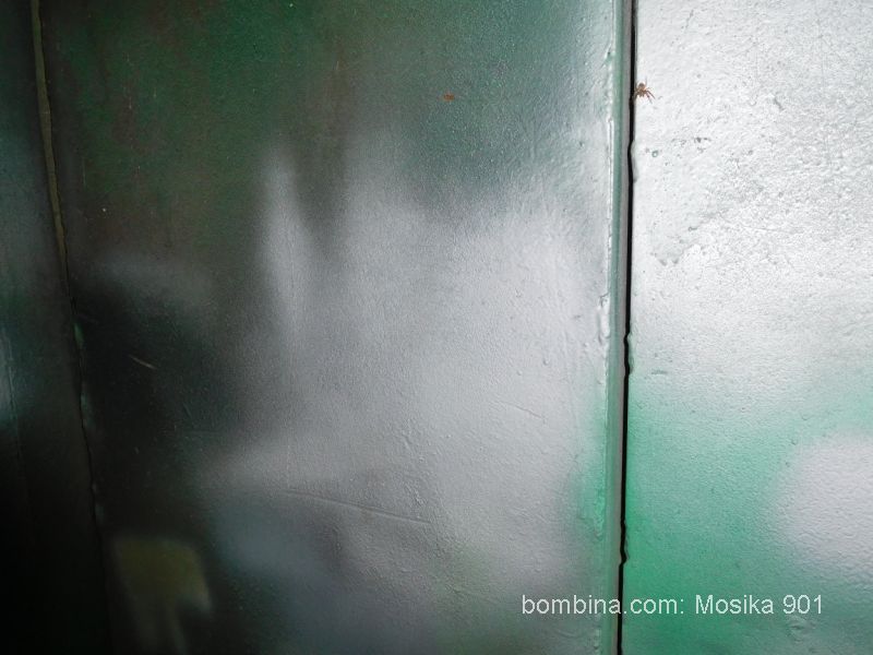

Настройка угла распыла пульвика. Держится и не пачкается до сих пор.

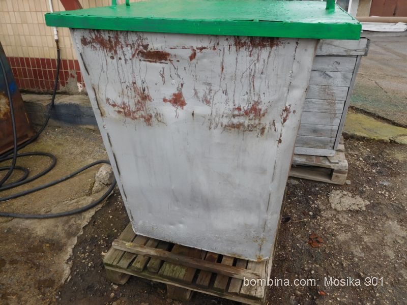

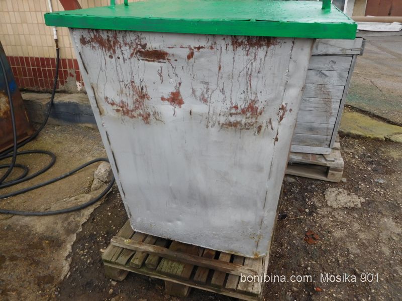

Будка, покрашена при мытье пульвика после покраски.

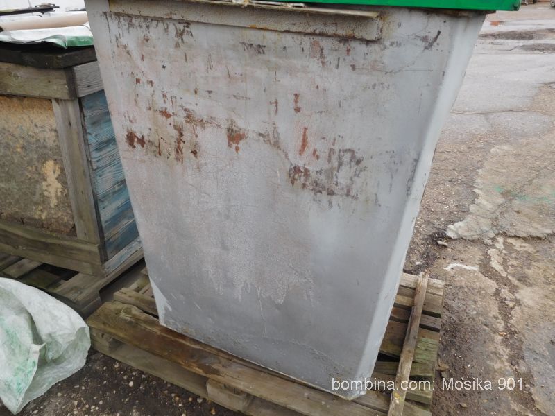

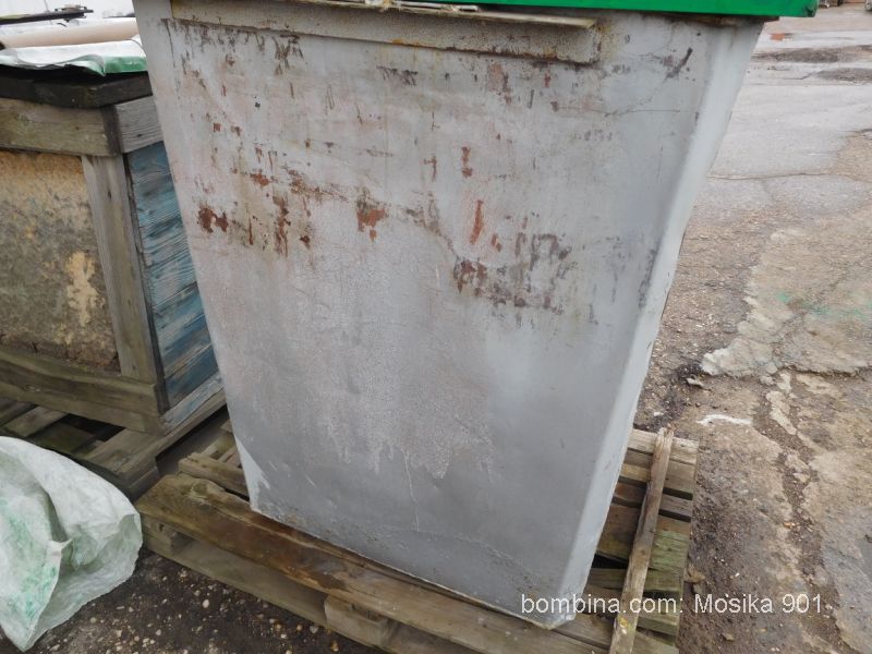

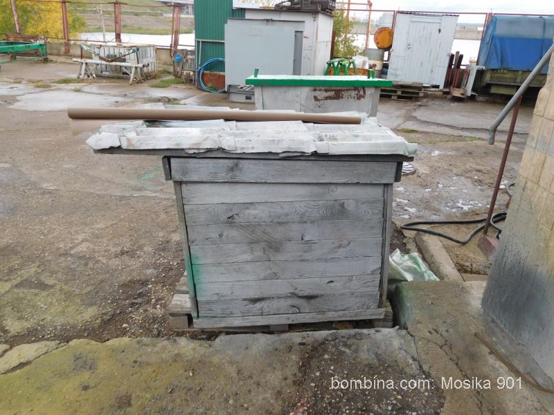

Мусорный бак, покрашенный при промывке пульва. Краска ободралась только в местах механического воздействия гидрозахватов. Красилось только для вида и по грязи. Даже без протирки. Просто, чтобы израсходовать краску в бачке.

ну.. яж не придумал.. - баннер лето болтался сверху - тож на носу протер дырки.. сделают фотки.. я оклемаюсь - позвоню. попрошу ..

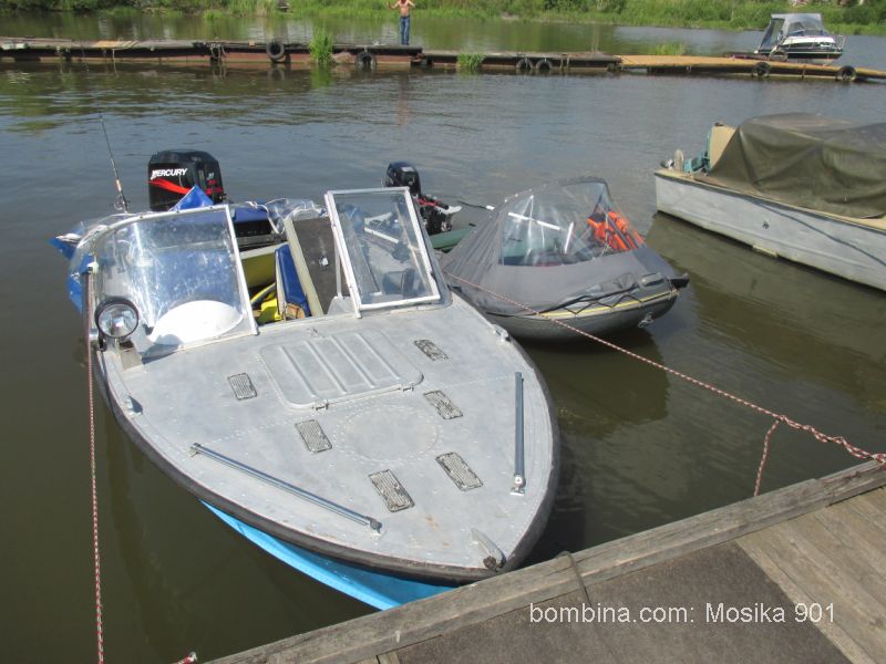

Ну и самое интересное.: Моя ПВХшка рядом с Прогрессом, палуба и потопчины которого покрашены остатками краски от лодки. Покрашено кистью. Красилось через 3-4 дня после отъезда лодки из Челнов. Фото сделано примерно месяц=полтора назад. Ободралось только в местах ударов якорем и на резиновых потопчинах.

ну хз.. раз ты говоришь что все нормально - значит все нормально..
мне казалось что когда ты пальцами трешь по поверхности которая окрашена - и на ней еще присутствует дорожная пыль.. ты не можешь стереть краску. ты сотрешь пыль..
баннер мотыляясь от воздуха протрет краску насквозь?.. печалька.
