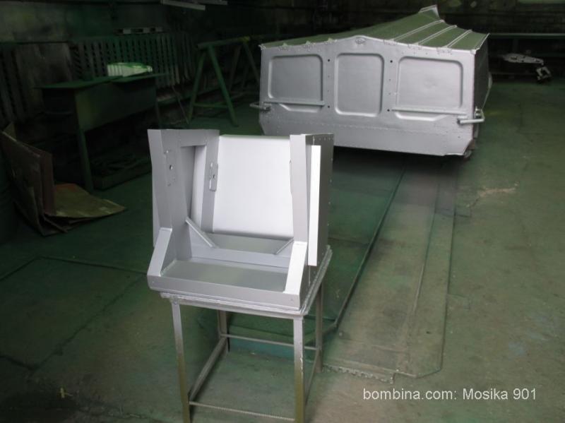

Как дела с казанью? Были ли ходовые испытания, как ведут себя вытяжные клёпки на выносном транце?

Мне знаешь что интересно, как рама выносного транца организована? Сварена и потом обшита листами, или же как то иначе?

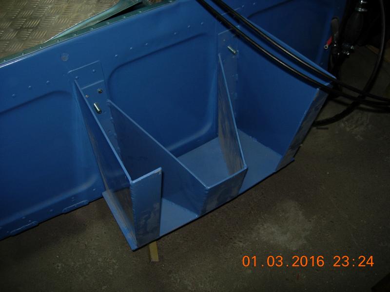

Рама выносног транца собрана на вытяжных заклёпках. Сама жёсткость обеспечивается листами дюраля толщиной 0.6 мм.

:shock: 0,6мм!? И на вытяжных :? Не хлипковато? Я варил из 6мм АМГ.

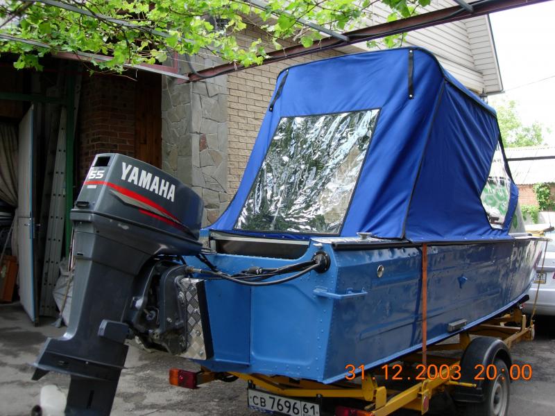

:) Такой же(по модели) корабль но с Ямахой 55 сил ,с тремя тушканчиками на штатном винте 56км час ходит.Я думаю вполне достойно. :pardon: :good:

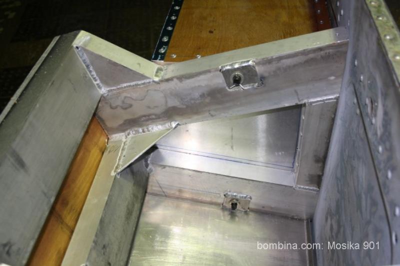

На самом то деле рама сварная. Нижняя накладка из амг двойки. Боковушки чисто для декоративно-эстетического восприятия и сделаны из дюраля 0.8 мм Прототип транца пять сезонов катается на двойке с мотором Я-50 , разогнанным до 60 кобыл.

А изнутри есть какая-то ответная часть? Между собой болты нержа 12?

Каждый может своё крепление придумать. Я своё придумал.)))

А в чём проблема то? Что не нравится? Вроде всё правильно сделал. Разве что надо было повторить профиль днища на выносном. Или поднять низ выносного над килем. Высота навески какая? Я не увидел на фотках.

Высота 530. Вот и хочу сделать по днищу и из люминя

Если будешь делать из AL , то лучше поискать АМГ уголок 100х100х10 (9) мм.
Тот бокс, который я использовал выше 90 лошадей не знаю как себя поведёт.
