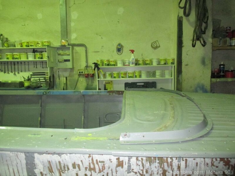

волнорез из сталюги.
сзади крышки - да - переделка - я пригляделся.
выносной транец - какой то на вид слабый.. неужели туда можно повесить что-то больше 30 2т.?
общее состояние - я посмотрел - походу ее кто-то хотел делать.. покрасил.. но в воду так и не спустил.
мне местные говорят что 15 лет точно на одном месте пролежала.. сильно удивились когда я мимо них ее протащил. говорят - мы и не думали что она все там лежит..

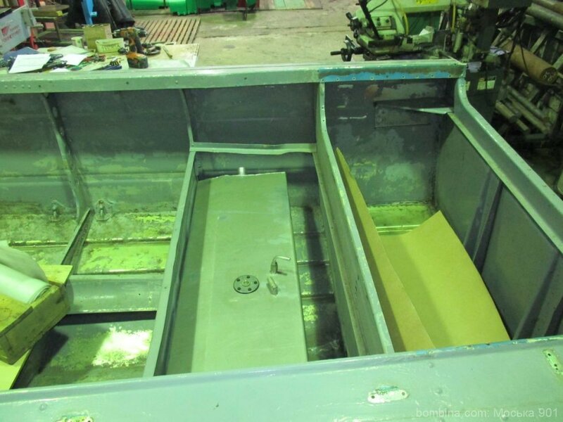

за лето купил полтинник хонду. карбуляторную. с побитым редуктором.
недавно купил еще одну - поломатую - но инжекторную. теперь ломаю голову что оставить.

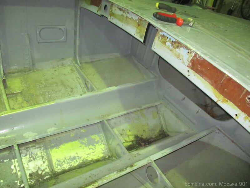

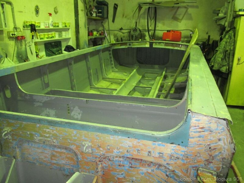

по осени выправил таки доки.
решил сам не делать.
сломался на процессе смыва краски с бортов. 6 слоев... некоторые смывка не брала - снимали феном.
погрузил на прицеп и на прошлой неделе - за 15 часов долетели до Набережных челнов. Сдали лодку в мастерскую. почему туда?.. на мотолодке увидел казырно сделанную ими казань. захотел так же.
понеслась.
контора предлагает готовое решение - бак на 100 литров с горловиной заливочной в борту - думаю брать
9 558

Не советую ставить на корму и вот тебе две причины.Во первых лишаешся прекрасного рундука и во вторых получаешь почти сто процентную гарантию познакомишся с дельфином.Прекрасное место для бака впереди под ногами.Ну не сто литров а где то 60-70.

вперед двигают сидушки передние. спереди конструкцию утяжеляют. будет подиум с дверкой.
да и технология обкатана.. поднять на дельфин казань 2м.. при длинне почти 5 метров... чото мне кажется сложновато будет.

Ничего доказывать не собираюсь! Время покажет кто был прав. Я такие лодки уже делал и как раз сейчас такой же моделью занимаюсь.Так что технологии переделок и споры с заказчиками и ихними хотелками для меня пройденный этап.Транец под совремнный,мощный мотор действительно слаб,поэтому при сохранении выносного варианта варю новый ,цельный из АМГ в 5мм.Да и длина К2м равна ровно пяти метрам и судя по фото у тебя именно она.

И это ФСЁ вытяжными заклёпками??? Ну что нельзя нормальными глухими что ли? :( :( :(

Re: чего вот с этим делать?
все что не имеет контакта с водой - смысл ковыряться с глухими?.. все что в воде - ессно такими же как были.
к тому же - сверху все грунтуется - красится.
Это конечно, ваша лодка, но я не считаю, что глухие заклёпки в конструкции лодки, применяют только ЗА РАДИ не протекания...
А вот за ради чего применяют вытяжные, ... да просто и так сойдёт, чего там КОВЫРЯТЬСЯ... :?
