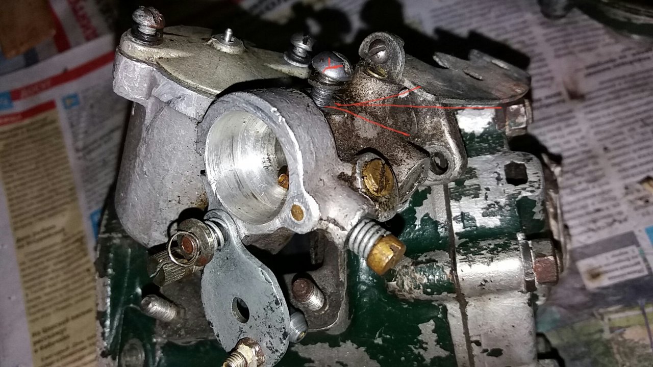

Здравствуйте! Достал из сарая Зиф5м, который пытались приспособить под внешний бак, при детальном осмотре возник вопрос по карбюратору. В диффузор сверху вкручен винт м4 насквозь. Для чего он?
158128
158129
4 196
Думаю, кто-то пытался чистить распылитель проволокой. Шарик из технологического отверстия этот кто-то выковырял, а заглушил винтиком.

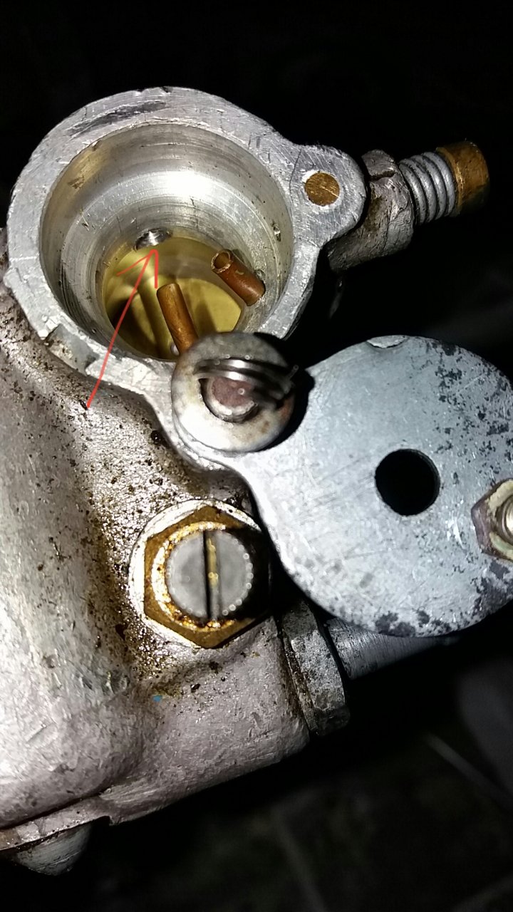

Перебрал несколько Стрел себе и приятелям и вот что интересно. У всех этих моторов не выставлен как надо уровень топлива в поплавковой камере. Низкий уровень. Стоило подложить под жиклер шайбу 1-1,5 мм. появлялась капля топлива над трубкой (как по-инструкции) и мотор оживал. Моторы-то все от рыбаков, им техникой некогда заниматься, рыбу надо ловить.
adi15
14.09.2015
93
мурманск
владимир
казанка-м
ветерок-8м
Всем привет. В предыдущем посте сообщал про уровень топлива в поплавковой камере. Убедился в правильности инструкции ещё раз. Принесли карб от стрелы (1кв-65год). На мотор сразу ставить не стал, установил вертикально, залил смесью. Не видать капли над срезом трубочки распылителя. Нажал на поплавок- плюется, но видно, что бензин где-то глубоко. Выкрутил жиклер, где игла, и подложил шайбу 1мм.-поплавок стал позднее закрывать клапан. но капля над распылителем не обозначилась. Укорачивать трубку распылителя не хотелось, но вычитал, что она должна на 2 мм не доходить до центра диффузора. (а тут как раз по центру!). Осторожно укоротил надфилем. Теперь нормально заводится. Вот как на этом карбюраторе ездили? Как заводили? Уму не постижимо. У меня есть бензобак от стрелы - на нем все шпильки крепления (8мм 6шт) отломаны и приварены заново. Не удивительно, что стреловские стартеры теперь редкость.

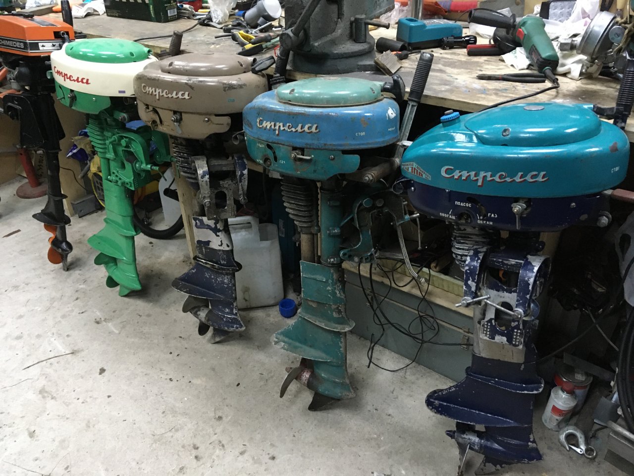

Не знаю почему, но нравится мне Стрела. С моими самодельными нижними кожухами из уличного фонаря и штатным стартером реально красивый мотор.
Не будет-ли у уважаемого
chebarik лишнего стартера для Стрелы ? Собираю себе второй экз. Могу предложить мои "дизайнерские" нижние кожуха(алюм), изготавливаю электронное зажигание, или за деньги.
4 196
Владимир, запчасти почти все раздал. Остались четыре комплектных мотора. Второй справа, сине-зеленый готов поменять на какую-нибудь технику. Мотор другой марки, мопед, мотоцикл. Нужны некоторые запчасти для определенных мотоциклов, но это совсем сложный вариант))) За деньги пока не готов продавать.
