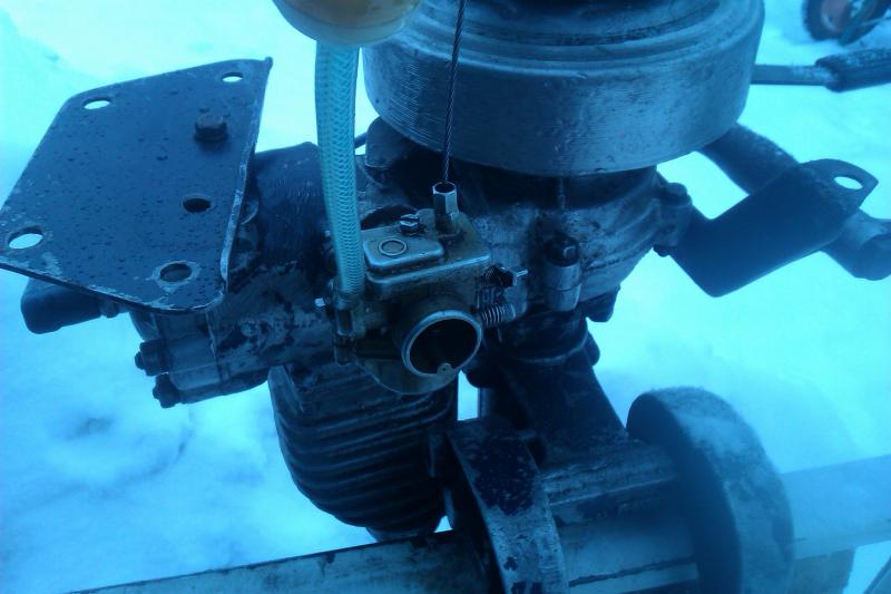

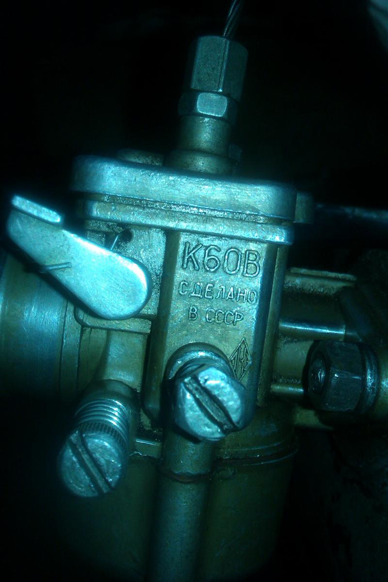

Пробовал ставить К-60В, производство Китай, купил явно неудачный экземпляр, сколько ни крутил ничего не вышло, льёт как из ведра, поплавок оказался на 3 мм толще чем положено, по креплениям подходит, единственное необходимо подумать над тросиком дроссельной заслонки, упираеться в бак, нужно или бак резать или карб отдалять от крепления к цилиндру, из-за бракованности карбюратора решения пока не придумал.

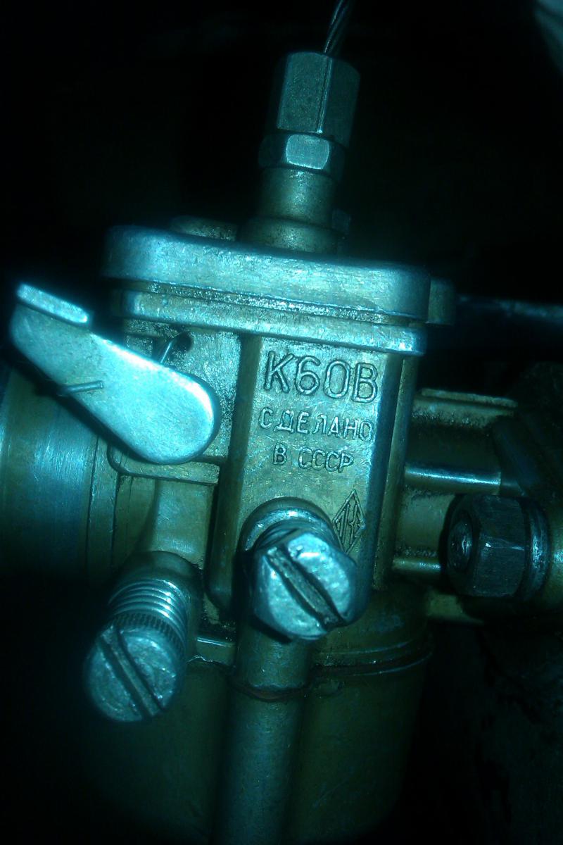

Стрела с карбюратором К-60В (Сделано в СССР), похоже современные карбюраторы совсем не то пальто делают. Бензин АИ-80. http://rutube.ru/video/8b2a5e5d4b238bff ... d7929829a/
Думаю следующий эксперимент будет с карбюратором от китайского мотоблока 6 л/с. Там какой-то механический ускоритель установлен, может знает кто, что это за приблуда такая?

Родной карбюратор вообще ни как настроить не могу, завести мотор с ним без дополнительного впрыска шприцом 1,5 мл бензина не получается, похоже до меня его очень сильно расстроили и он приказал долго жить, остановился пока на К-60В. Нашел нормальный карбюратор, пришлось только в жиклёре холостого хода отверстие немного увеличить, холостой ход не мог выставить, горючки не хватало.
Думаю с К-60В мотор совсем неплохо работает и винта качества хорошо слушается. В минус 30 только плоховато заводится, раза с 15-го :D

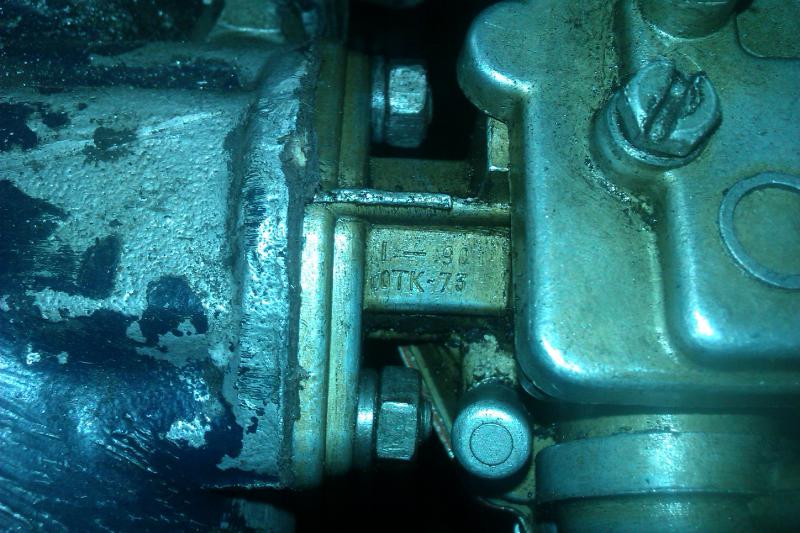

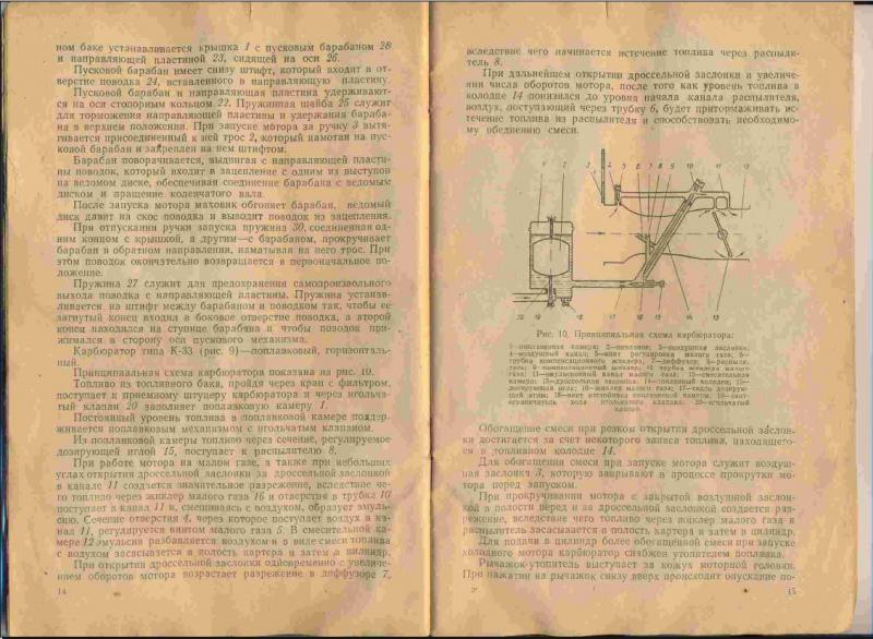

Не буду утверждать, но видел пару Стрел с родными карбюраторами.Карбюратор в точности К-33Б от В-8. Если на этом карбюраторе добиться стабильного уровня, то работать будет отменно. Вообще считаю этот карб самым удачным.

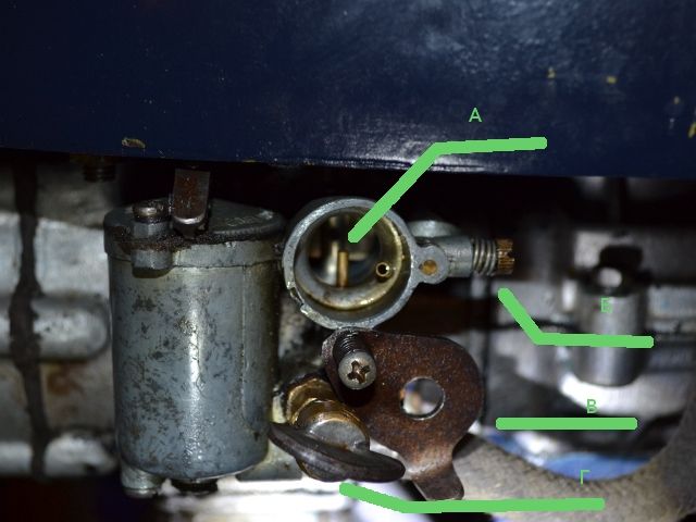

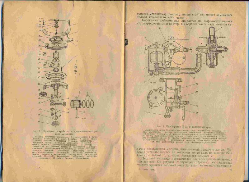

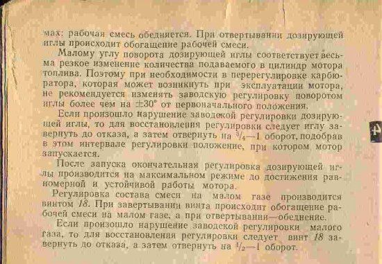

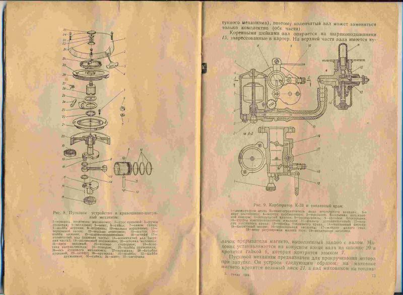

Это то что есть в книжке. Фотки завтра. Вы после переделки зажигания ручку не забыли переставить?
savik
03.08.2013
354
15
Курская обл
Хантер 320 LK, самодельная фанерка
Стрела-5 была, Ветерок-8М, Салют-2, Гибрид-был

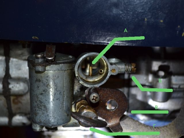

Первый рисунок.
Буковка А, это я отметил уровень топлива. Когда кран открыт из этой трубочки бензин торчит как горбиком, но не течет. Если там бензин не видно, не заведешь.
Буковка Б. Болт качества смеси на малых оборотах. У меня выкручен на четверть оборота, по книжке пол оборота- оборот. Был опыт выкручивания его на два оборота, руки раньше оторвутся дергать чем он заведется.
Буковка В. Воздушная заслонка. У меня было когда её закрываешь, мотор заводится и сразу глохнет. Получалось как будто заливает. Рассверлил отверстие в ней сейчас нормально. Сразу сверлить не надо, может у вас нормально будет. Страшная она у меня потому как самодельная, родную потерял. Заслонка должна плотно прилегать к карбюратору, без щелей. Если что подогнуть.
Буковка Г. Главный дозирующий типа жиклер, на самом деле его там нет. Регулирует смесь на всех оборотах. Начальная настройка от трех четвертей до оборота. Универсального положения у него нет. Эту иглу крутишь постоянно в зависимости от погоды, загрузки мотора, оборотов. Завел, лодка пошла, крутнул иголочку туда сюда, выбрал наслух лучшее положение и пошел. Лучшее на слух это и есть самый оптимальный режим. ИМХО. Если настроить на обороты близкие к максимальным, тогда на средних оборотах противно стрекочет. На каждый режим эту иголку подстраивать. Под этой иголкой есть гайка, под ней сальниковое уплотнение. Можно сальниковую набивку, я фумки напихал и периодически гаечкой поджимаю. Подсоса воздуха здесь быть не должно, это очень важно. Естественно с карбюратора не должно течь и капать. На горячую она у меня заводится с первого второго раза, как на лодку повесишь с 4-5. Вроде как все. :pardon:
Maxim_01
10.01.2015
15
Томск
Лодка-Находка
Стрела-5 (она же мозоль)
Очень доходчиво и понятно, большое спасибо, думаю всем будет интересно.

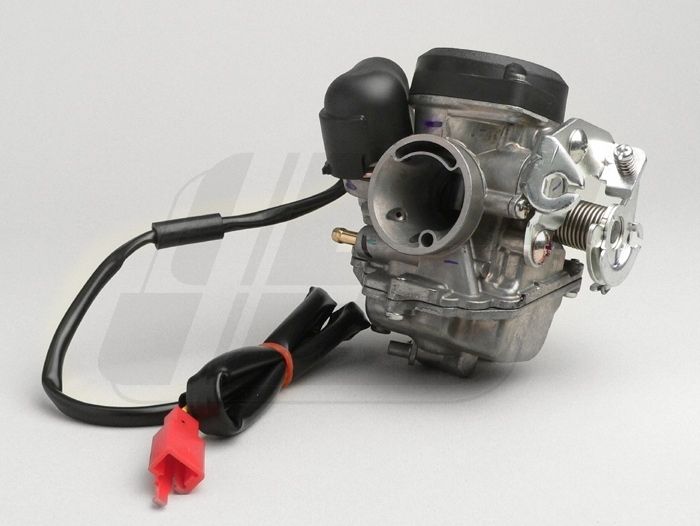

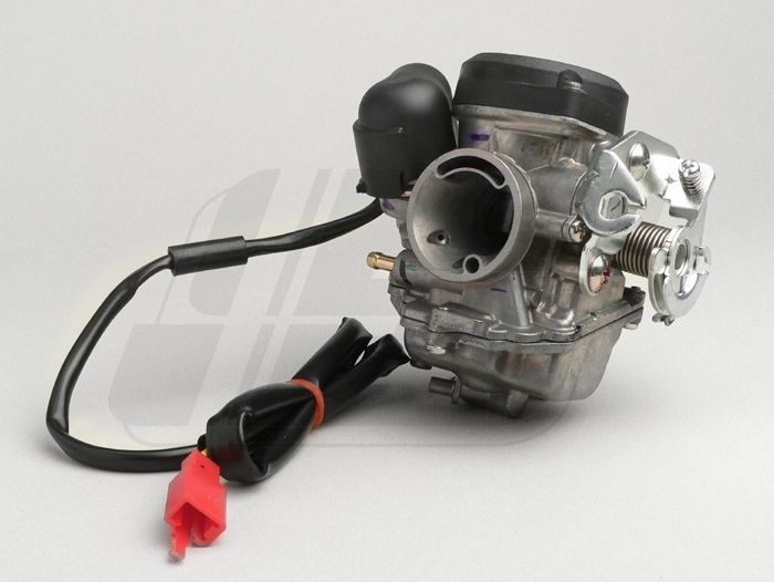

У меня на стреле стоит карбюратор от китайского 50-ти кубового 4-х тактного скутера. Заводится можно сказать с первой протяжки.
На родном так и не смог завести, течет зараза изо всех щелей)))
Марка скутера и карбюратора, как его соединили с планкой газа. Фото было бы очень кстати.
Rus1987
15.08.2013
106
Руслан
Ривьера 2900
Стрела, Ветерок-8
триА сказал(а):
Подскажите как разобрать родной карбюратор, стал подтекать видимо игла не держит. Пробовал достать поплавок но вверх он не выходит.
В соседней ветке topic1755-525.html
542 пост. Этому карбюратору нужен обязательно воздушный фильтр, ну или что-то его заменяющий, т.к. карбюратору нужно разрежение, без него не заводится. Я нашел, что-то наподобе женского чулка)))
Вот и видео из той ветки http://www.fayloobmennik.net/4076926

Вот такой карб.

попробовал К-60 , вроде бы неплохо. Пробовал рассверливать жиклёр до 08 только расход и нагар резко увеличился. Вернул родной 06. Да и бензобак родной мешает. Примерно вот что получилось https://youtu.be/iwW4somYalc
