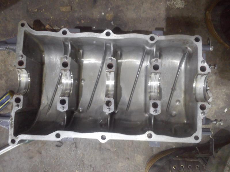

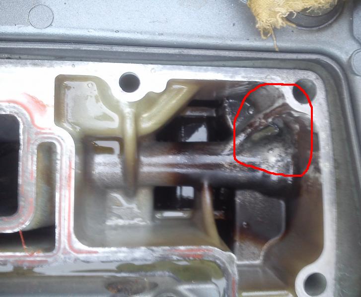

Парни,я один вижу в дейдвуде швы от сварки?
ИМХО,он уже был с эмульсией после чего его разморощили,заварили и собрали.
Не знаю что в движке,но перед его установкой нужно плоскость тереть,т.к. при сварке ее повело.

Алексей а где швы,что то я не видел?на фотке покажи.
вот тут как то стрёмно, не?

нет там точно,я просто особое внимание уделил этому месту и осмотрел,так как что оно от перегрева потемнело.Я хочу сказать вроде как хорошую новость для себя вроде,если колено не придется менять)))

у него даже в этом месте нет воды,вот левей 3 канала.

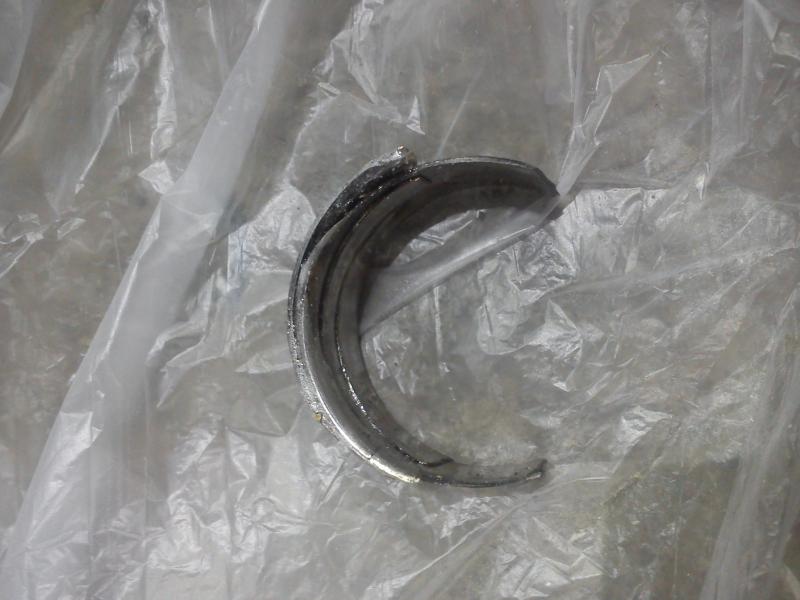

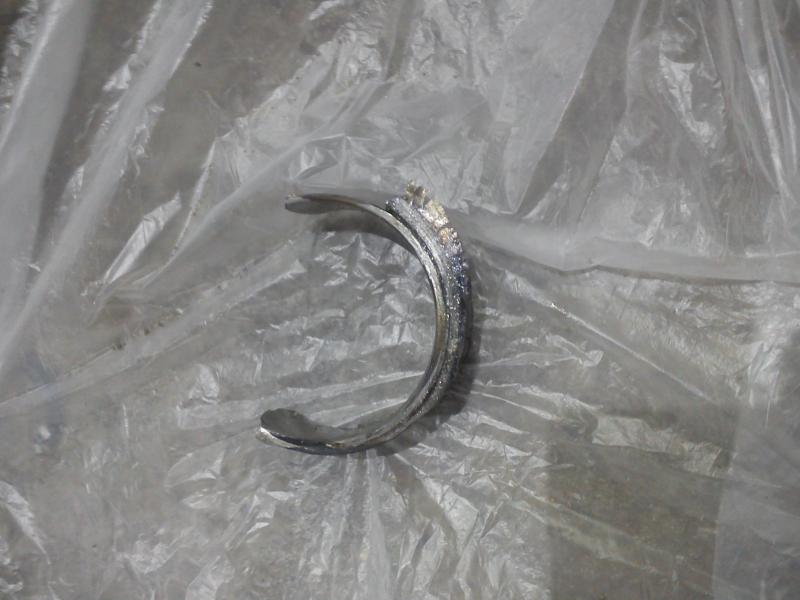

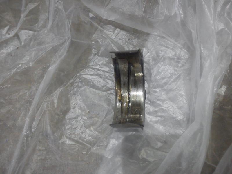

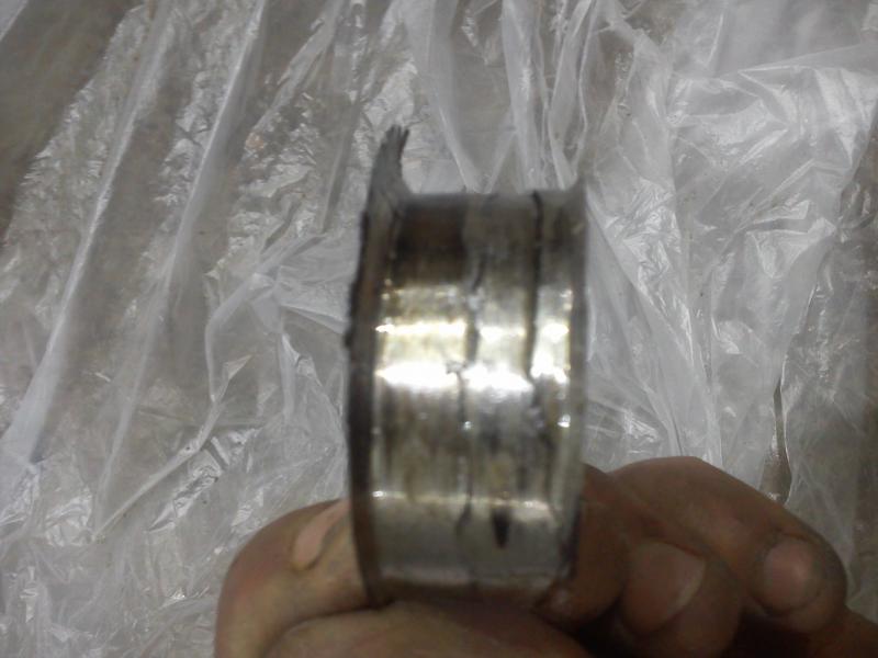

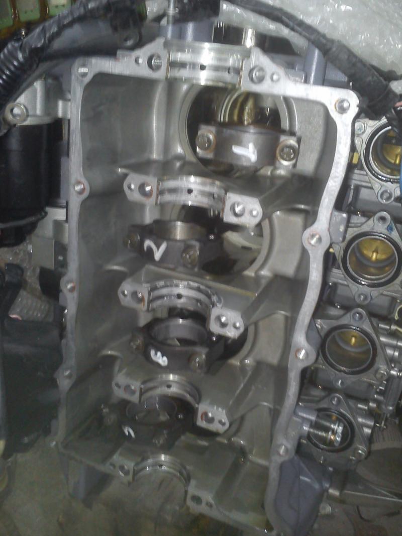

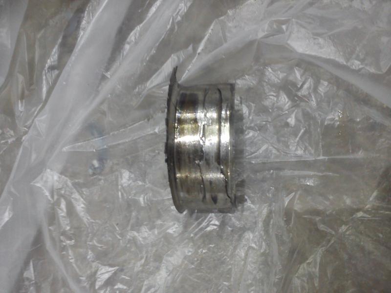

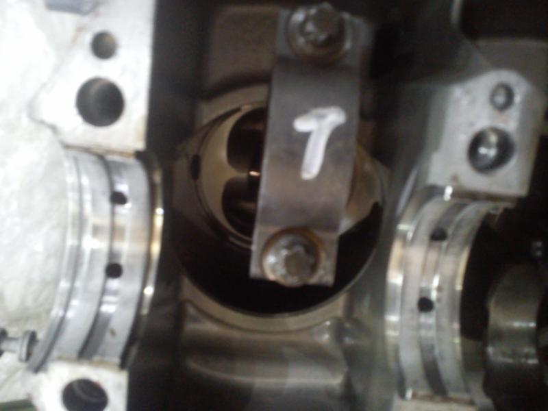

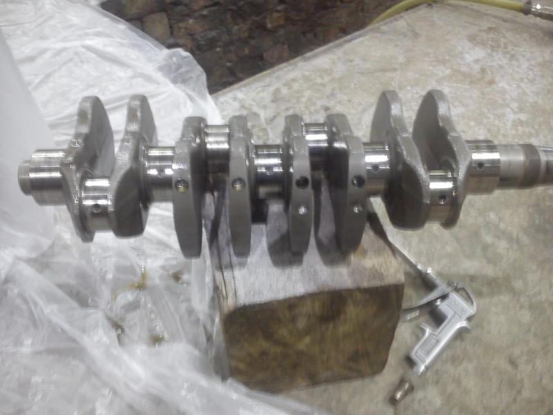

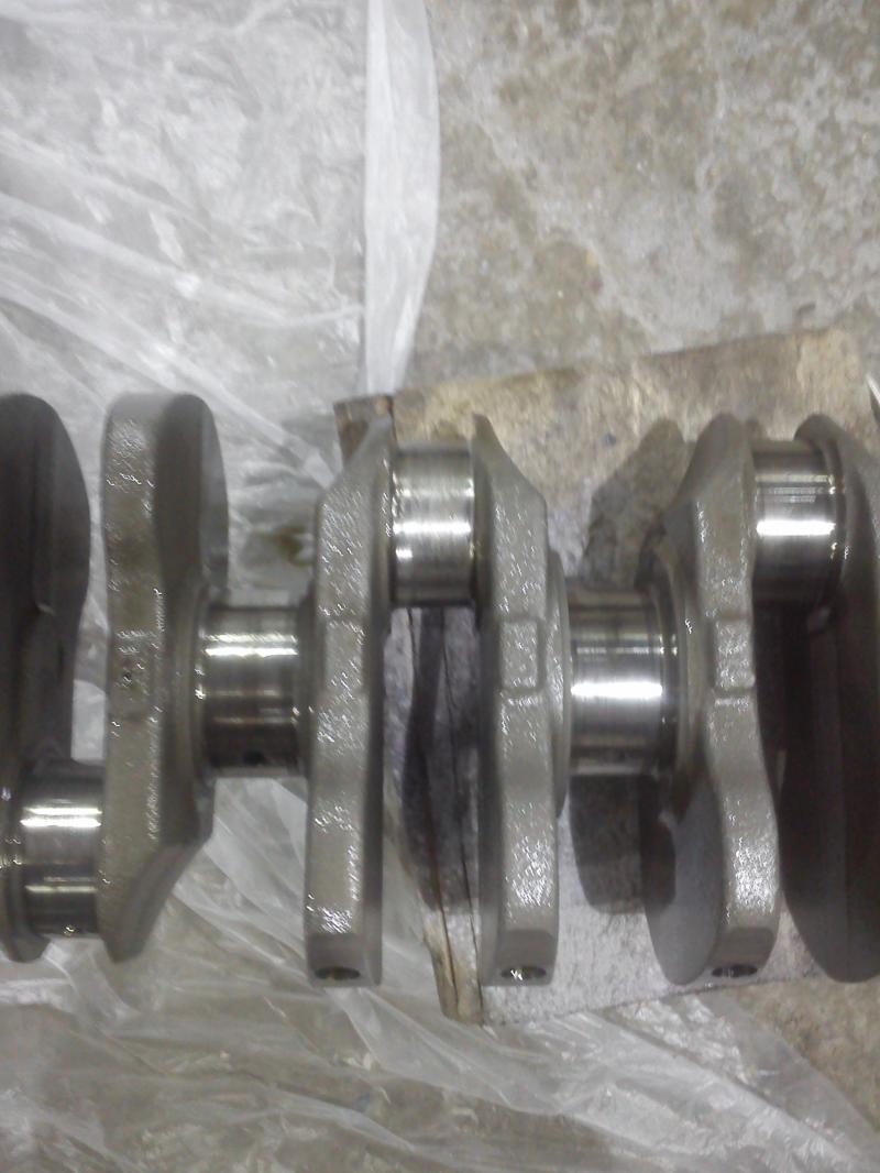

Конечно вот фото отчет,я думаю всем тут все понятно)))завтра лечу к друзьям в зеркальный цех,будут вердикт по колену говорить,и если под ремонтный размер подойдет сразу проточят его))))
volchara28
23.05.2013
1 670
258
Рязань
Вот же плин....а по видео хрен скажешь что шатун стуканул :unknown: ведь плавающий падла был,короче повезло тебе как и в теме с тохой :jokingly: а могло быть как у меня,так что можно сказать отделался легким испугом
и сколько выбило?
шатун по ходу тоже надо.
volchara28 знаешь почему был плавающий? провёрнутые вкладыши иногда друг на друга "залезают", зазор уменьшается - стук становится тише.
ps стуканувший двиг, не сказал бы, что повезло...

нет,в этот шатун вставил вкладыши с другого цилиндра,затянул,попробовал пошатать,а они как мертвые стоят.Вот только сейчас я сейчас лазию по инету и не могу найти вкладыши по ремонтным размерам,они только в одном виде как оригинальный номер идут,получается фигли толку точить колено!?кто нибудь подскажет по этому поводу?есть вкладыши рем.размеров?

Вкладыши можно по размеру сделать,какие нужно,у меня на форуме есть ребята из НАМИ ,делают любые абсолютно двигатели.Правда ценник был 2 000 руб шейка,сейчас не знаю,аналоги подобрать можно и от авто но это надо мотористу толковому делать и тому кто точить будет. Стуканувший шатун лучше поменять-спокойней так,обидно будет если из-за него потом на весь движек попадешь,цена шатуна не сопоставима с потерями
