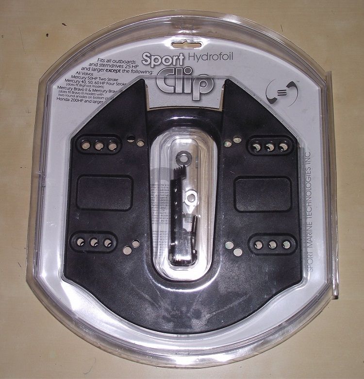

Андрей спасибо! Одним словом обычный болт. На них кстати шло какое то крепление без сверловки ноги. Я за полторашку взял .

Да есть,вот оно,но его цена просто убивает,проще просверлить))))

11 800
5 294
Кстати на днях видал такое чудо на лодочной- изплевался.
Такая хрень я Вам скажу приспрсобы для крепления топчат под кав.плитой и создают доп.сопротивление.
Сверлить,сверлить,и только сверлить.
