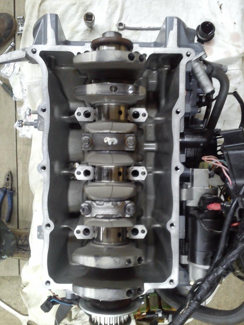

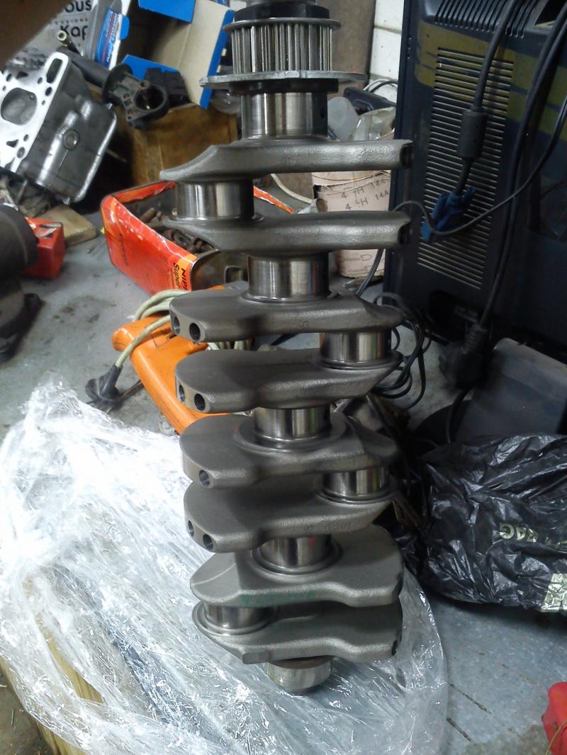

Здоров всем.Сеня вернулся с поездки за коленом и шатуном и купил(отдал за всё 17 рублей).В Липецке заехали в моторный цех,замерили размеры и на биение все зергуд.Кстати парень который продавал вроде на общение нормальный,так мин 50 потрещали с ним как чего и так далее,он сказал больше в жизни ямаху никогда не возьму,вот Суза говорит атас,купил и говорит не нарадуесь никак)))Ну каждому свое.кстати если кому нибудь на Яму 100 что нибудь надо то могу связать с ним(дам телефон),у него она 2012 г. была и оборвало шатун(задрало блок),вот на разбор и пустил.На днях планирую все остальное заказать до последнего(2-3 недели заказ будет идти) и буду приступать к сборке(ох просто жопец))))вот фотка колена

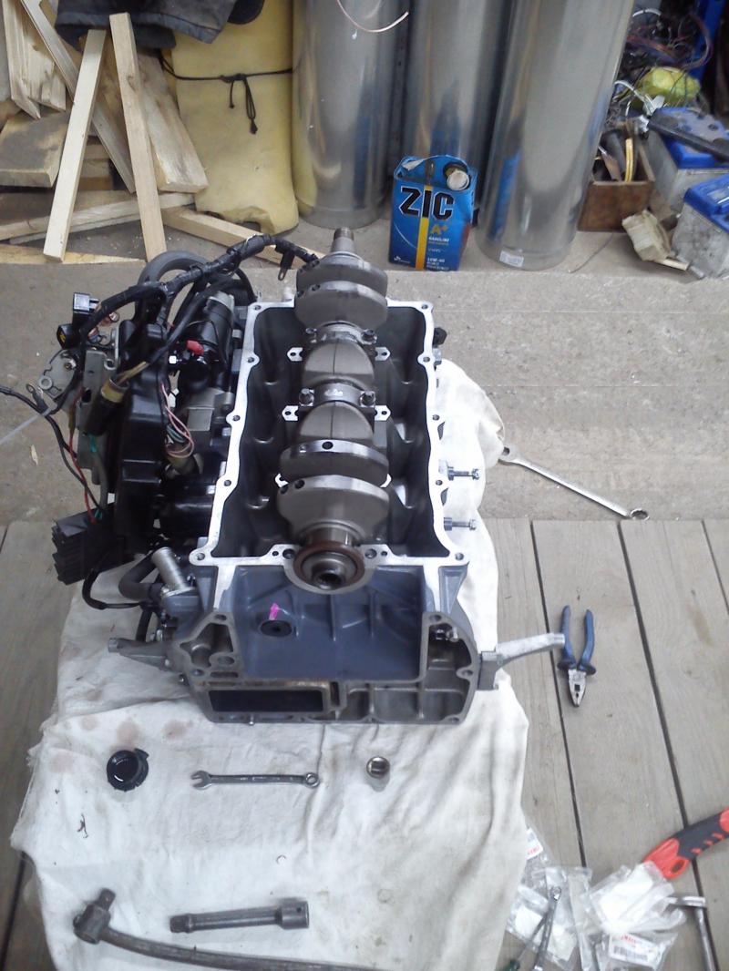

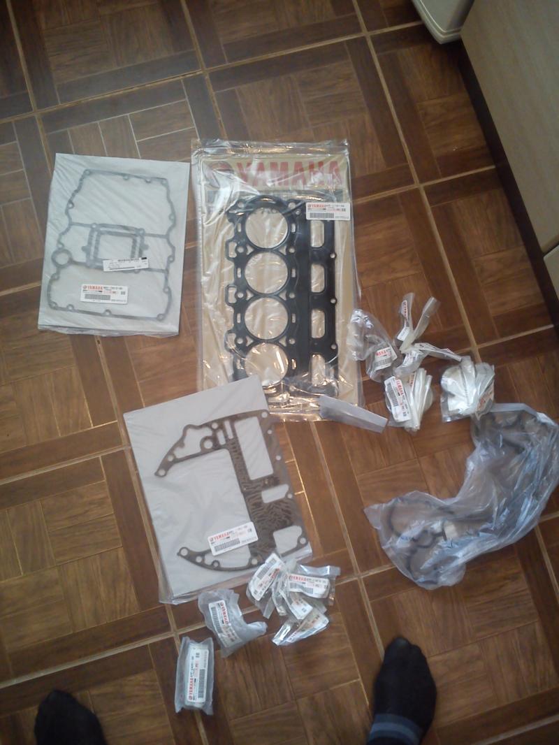

Привет всем.Сеня пришел заказ с Японии.как мне понравилось что быстро и оперативно,20 июля заказал,а 30 уже принесли домой.теперь самое важное не спеша собирать.заказал:прокладки все,под проставку прокладка,датчик масла двигателя,фильтр тонкой очистки,все вкладыши.

вот это правильно. теперь главное проконтролируй все зазоры, ну и сборка, моменты затяжек - всё по мануалу.

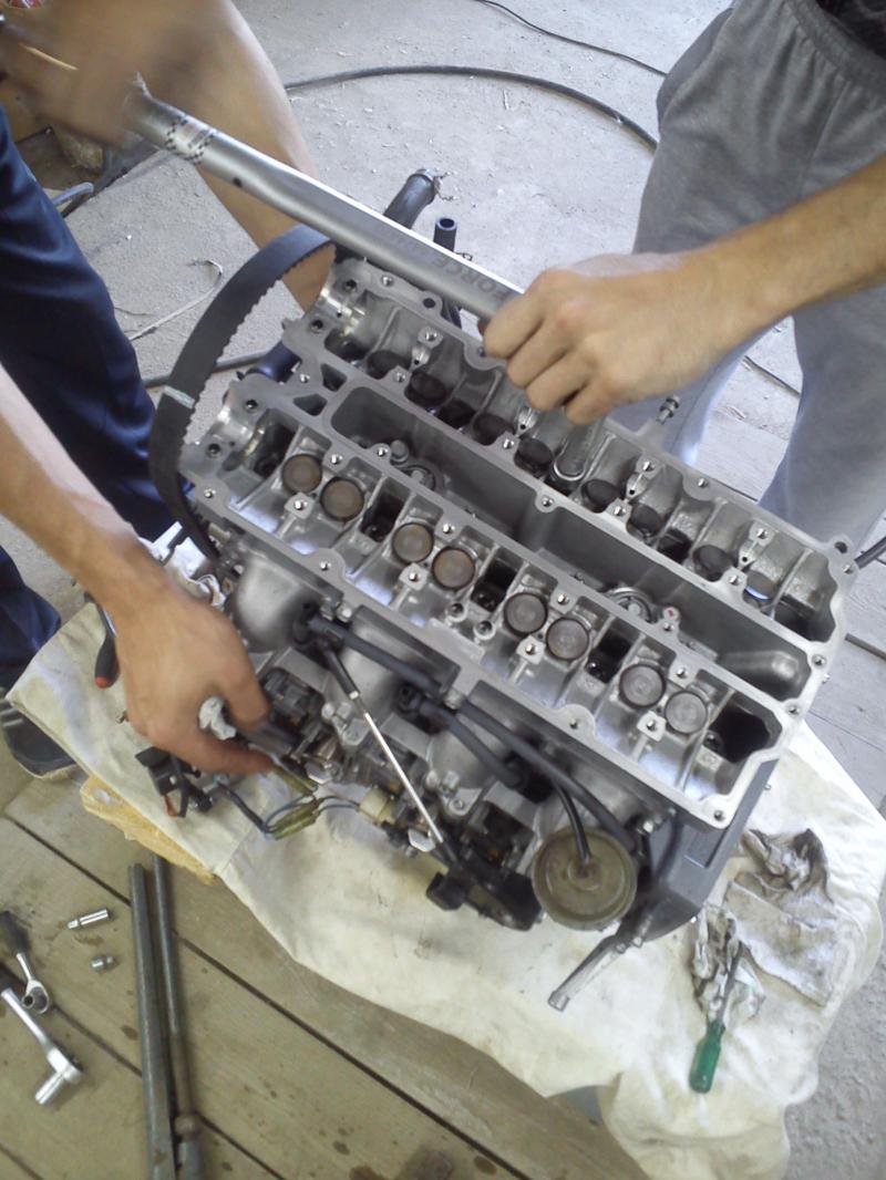

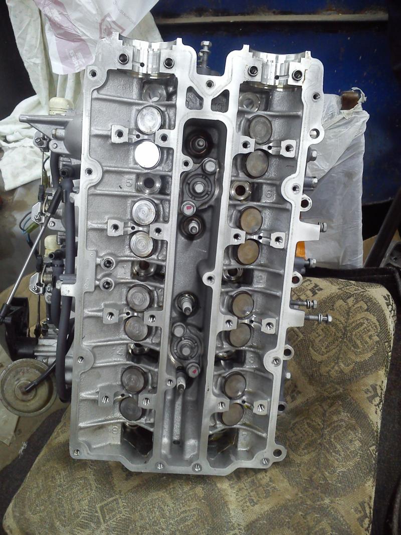

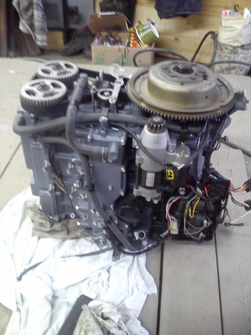

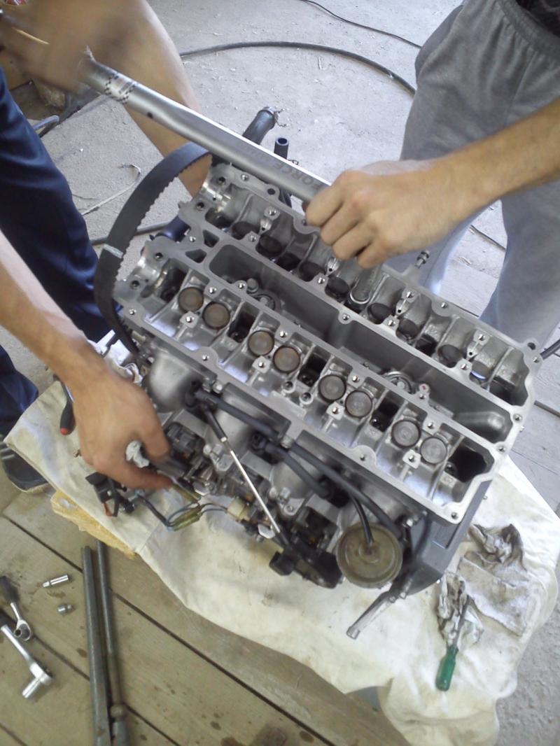

Блин руки наконец то до шли до мотора,а то паутиной покрылся))))Правда чуток уделил времени но колено посадил,все протер и завтра думаю начну головку прикручивать на место)))

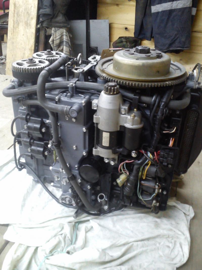

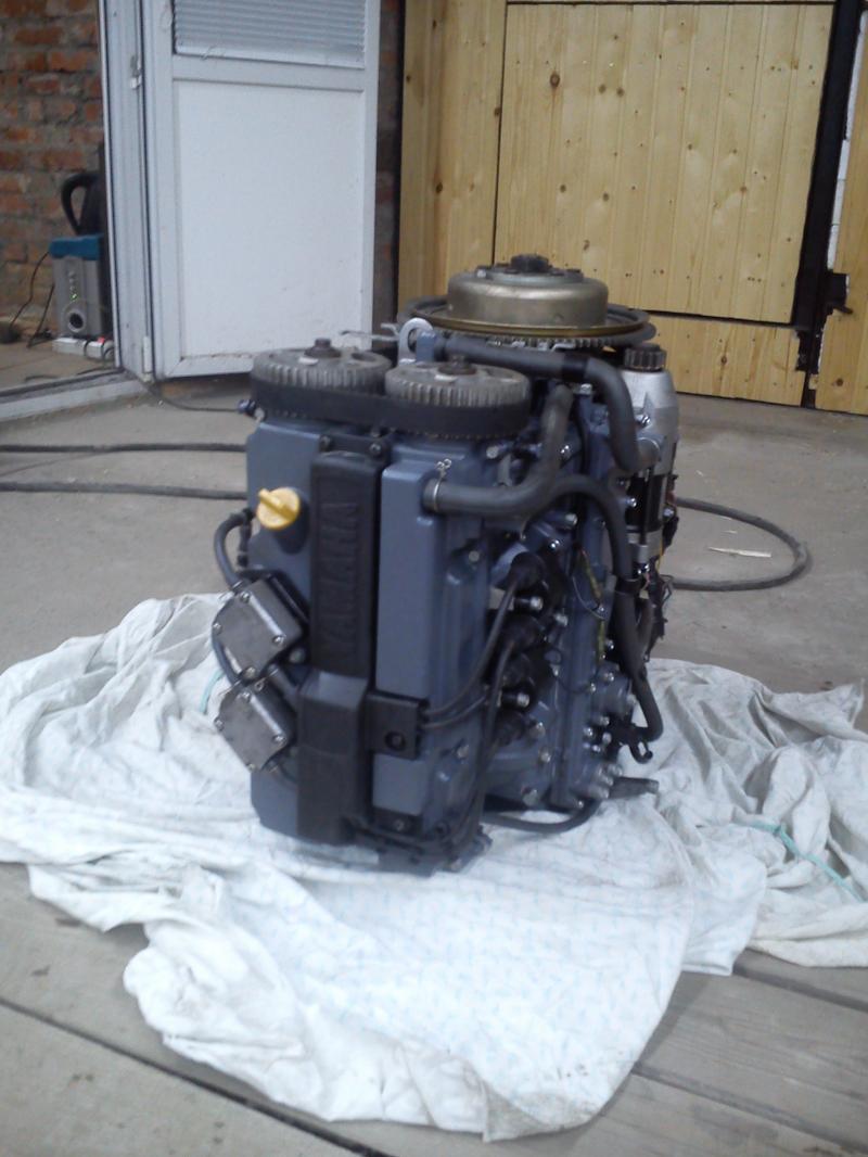

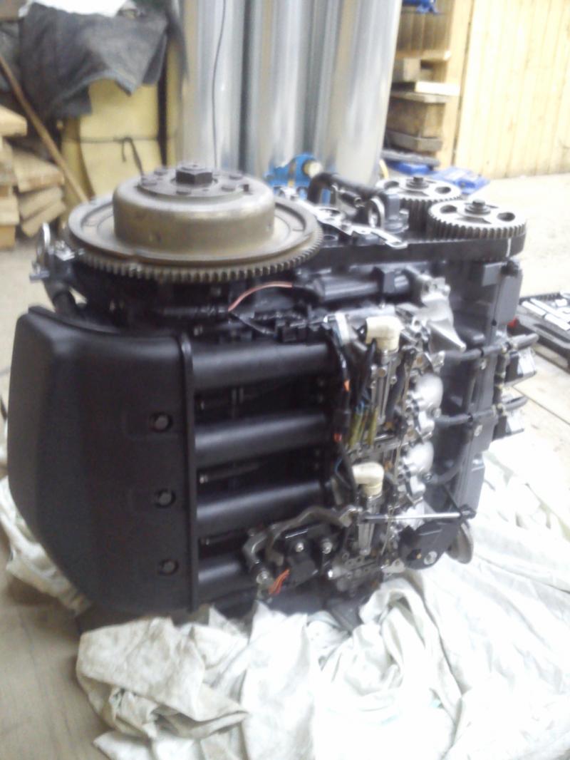

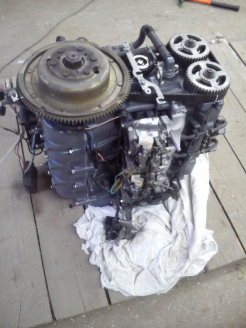

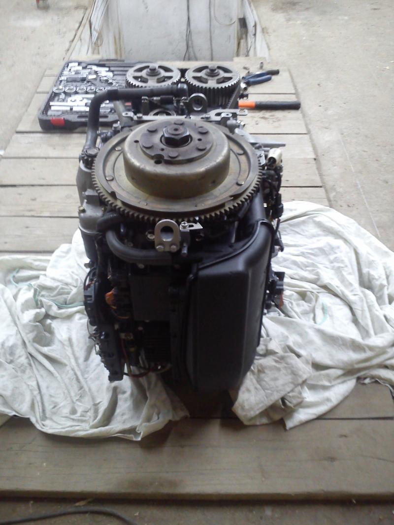

Ну наконец то сеня всё собрал,осталось только опустить в сапог и притянуть))))Собирал все вроде качественно,не спеша,по мануалу(моменты затяжки).Думаю на следующей недели устрою пробный заезд.
