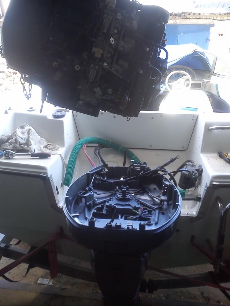

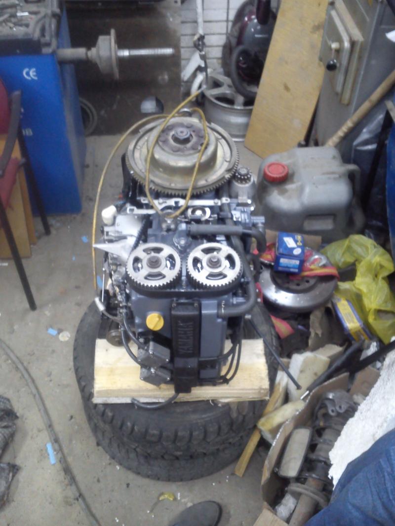

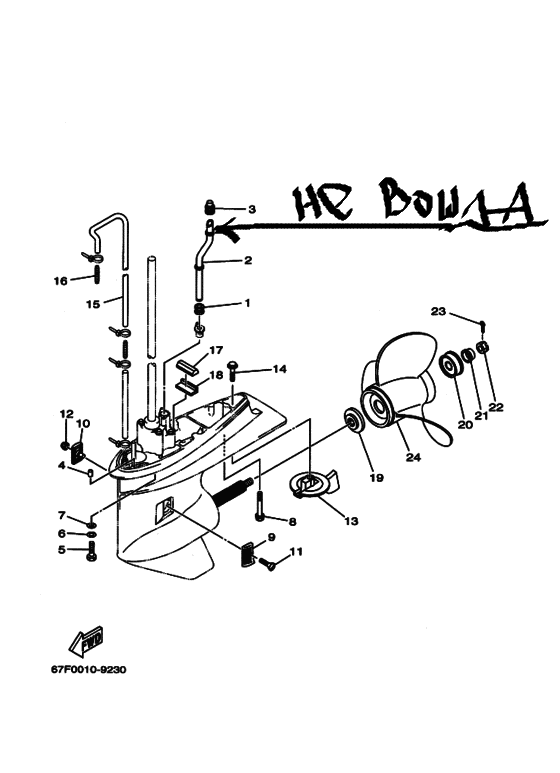

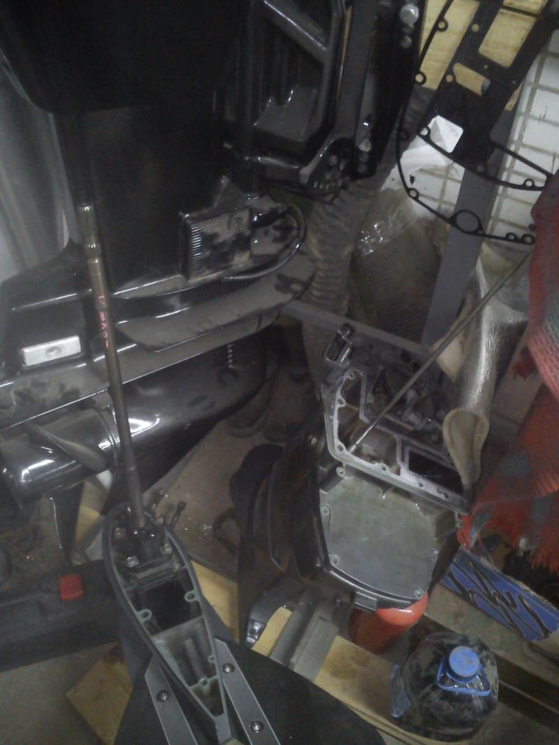

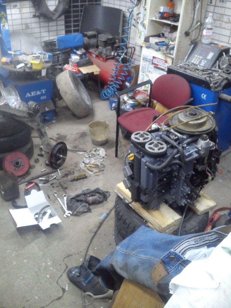

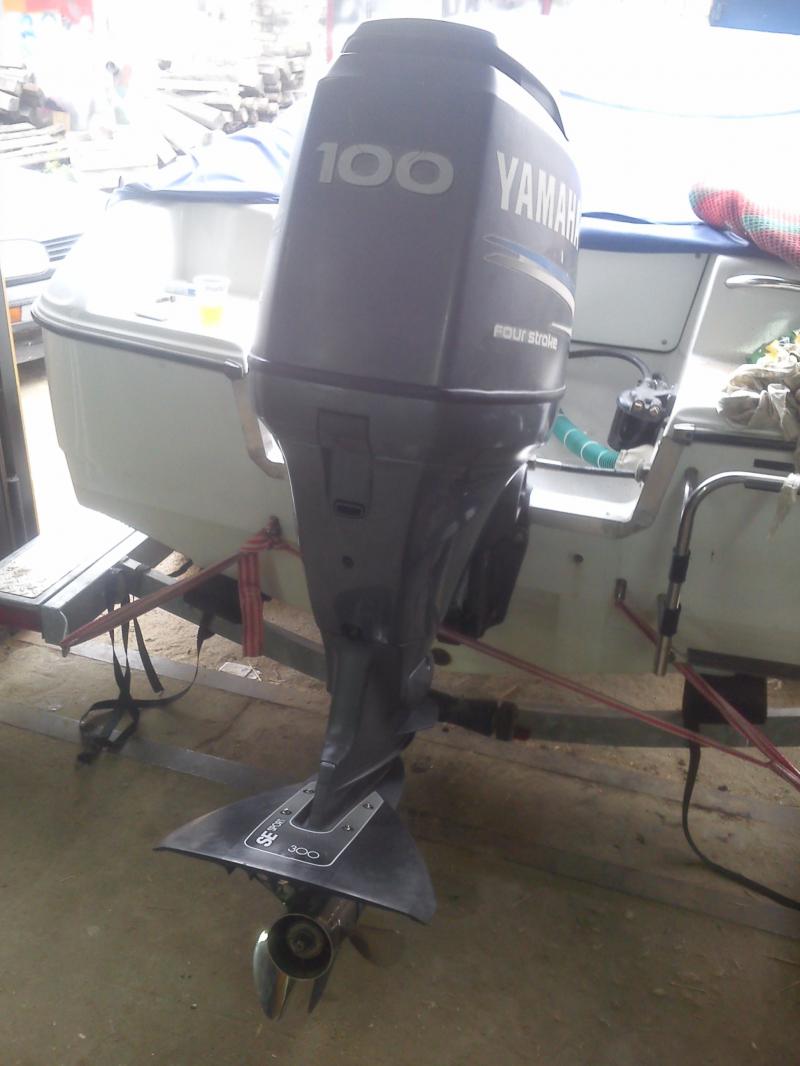

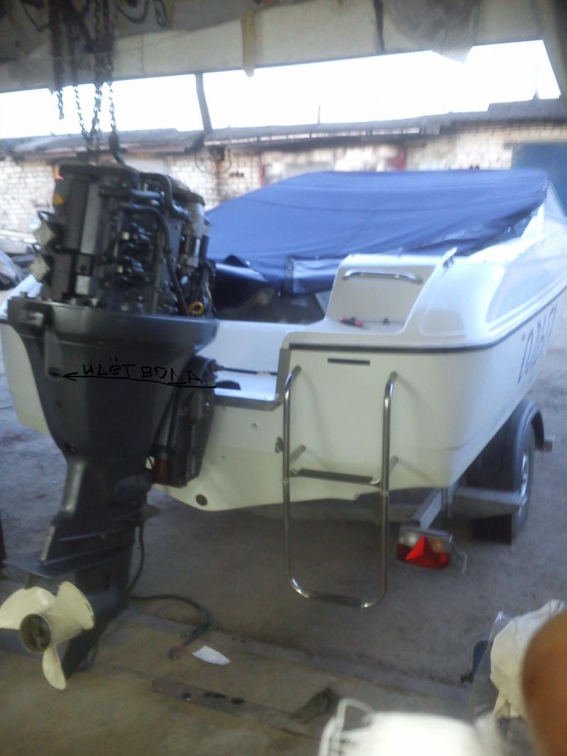

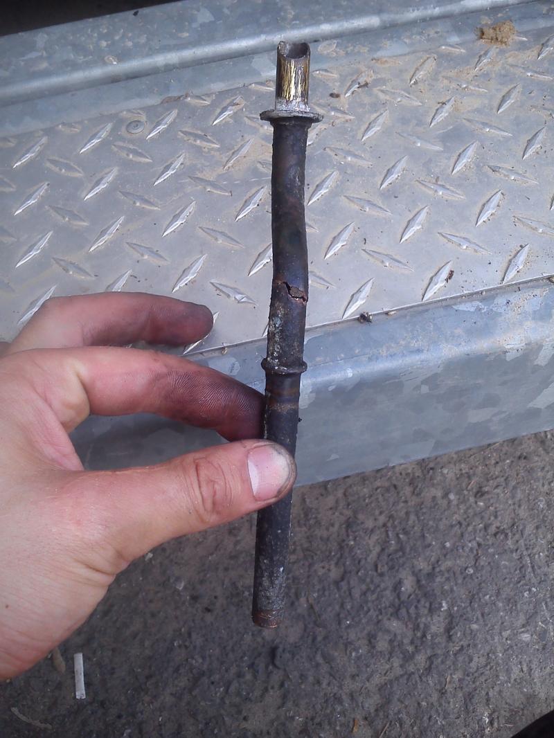

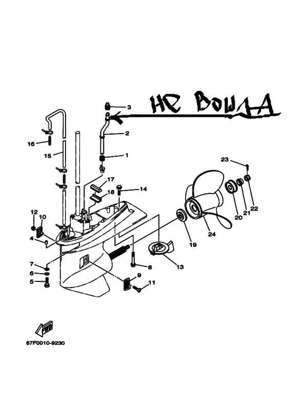

Здорова всем!Сеня спускал "ОЛЬГУ",дождь с утра льет как из ведра,но я все равно запланировал спуск значит надо,оделся как полагается и в путь!!!Спустил,начал заводить,10 секунд и вот зашептала маська))))работает как часики,мягенько,ничего нигде не трет и так далее!!!!Но вот косячек сразу вышел,с контрольного отверстия не выходит струя воды((((Снял патрубок с термостата,заливаю воду в него и вижу что вода выходит из выхлопа(фото прикрепил №1),догоняю тему,что при сборки не попал трубкой(фото прикрепил №2) в отверстие,просто других вариантов не знаю(если что подскажите).Замерил давление мех.датчиком на горячую и Х.Х. показывает 4 кг/см2 (думаю за бест)))))Короче ребят не пинайте,а подскажите какие варианты могут быть?

Само отверстие на контрольке проверь.
andrushok777
01.04.2012
790
23
Владимирская область,г.Кольчугино
Nissamaran 320,Bayliner 1700 LS capri(был),Риб SPORTIS 440(был),прогресс 2м(был),Крым(был)
Suzuki 15,Johnson 6(был),Mercury 115 ELPTO(был),Yamaha F100 АETL(пошел по России),Johnson 30EVSIA(был).
отверстие не причем,я прям шланг с контр.отверстия снимаю и дую в сторону двигателя дуется хорошо)))Наверное думаю придётся снимать редуктор и смотреть водяную трубку(может резинка слетела).
11 329
4 996
А без контрольки со снятым шлангом на воде заводить пробовал?
andrushok777
01.04.2012
790
23
да,из шланга горячий воздух и чуток отработанных газов
11 329
4 996
Тады снимай ногу,если не найдеш тогда бошку.
andrushok777
01.04.2012
790
23
бошка 100% не причем,так как вода даже до двигателя не доходит((((

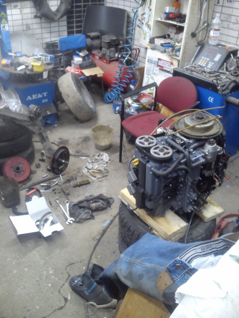

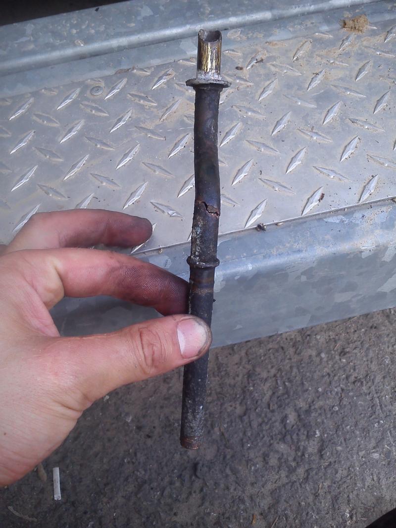

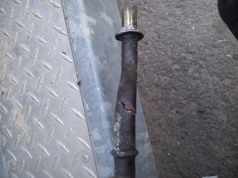

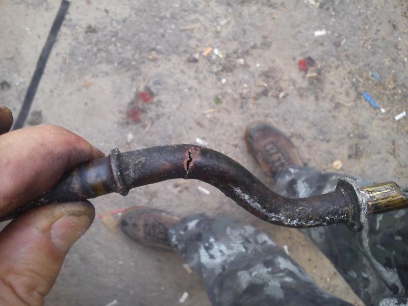

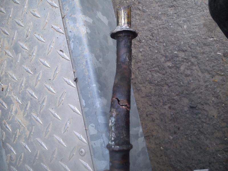

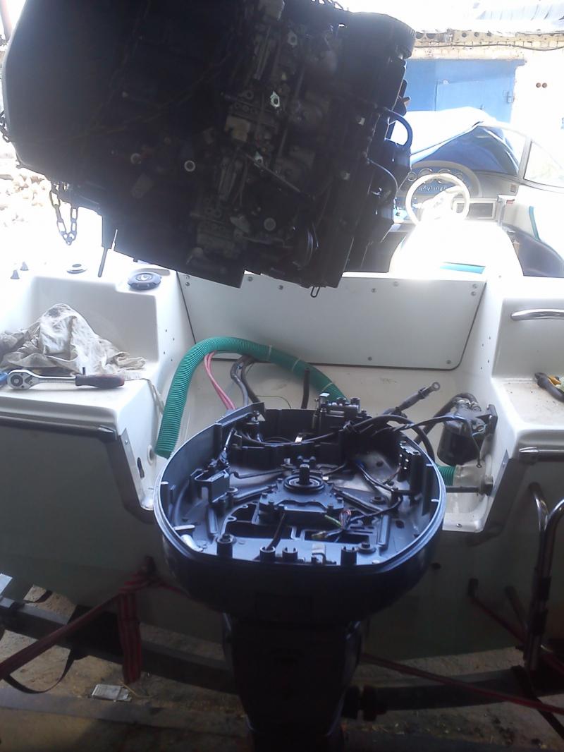

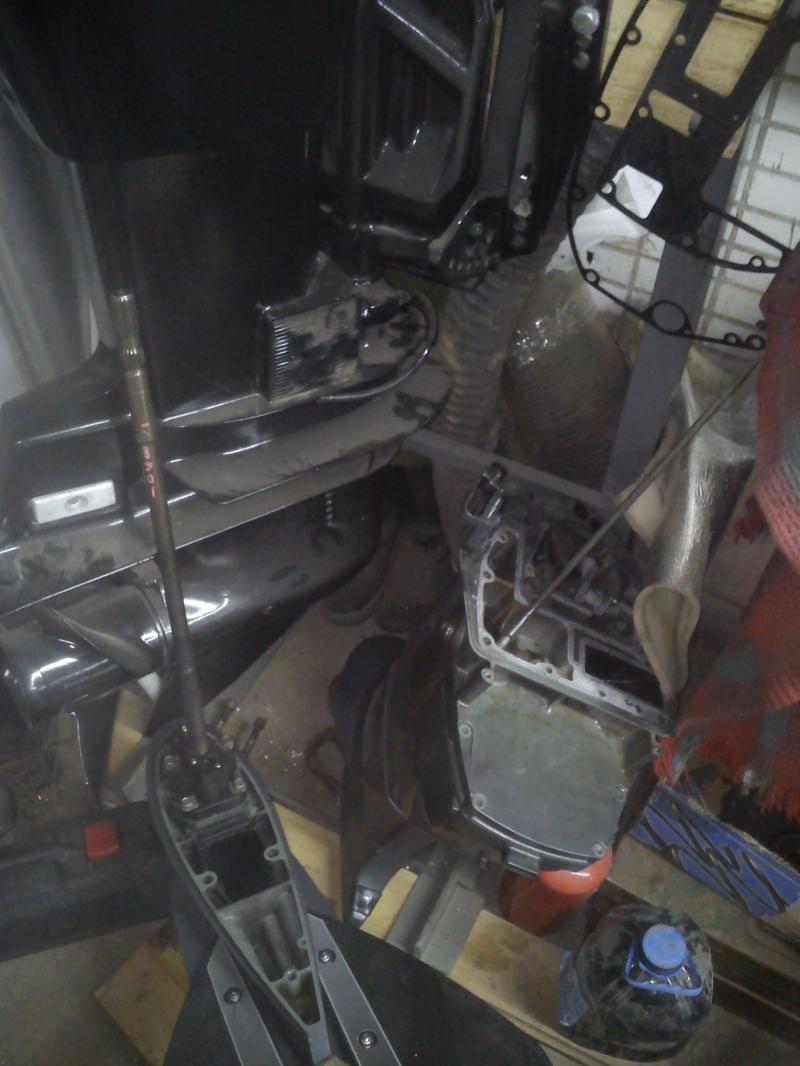

Разобрал все под ноль(заёбся если чесно),как и думал мозги трубка ибала((((.вот небольшой фотоотчет.Вроде думал вновь изготовить трубку,но думаю заказать новую с Японии)))

shef,моё мнение: ЧЕСНО разочаровался в моторах Ямаха,Суза думаю лучше будет))).вообще локти кусаю,сезон насмарку прошел((((ни разу не прокатился(((
попалась бы убитая суза - разочаровался бы в сузе. тут продавану "спасибо"...
shef
12.09.2015
Комсомольск на Амуре
Амур
Ямаха ф100
Это верно.Продаваны.Я понял одно,не в коем случае нельзя брать моторы б\у с Японии.Все будут прогнившие от соли.Я кстати тоже эту трубку менял.Так же была сгнившая.Если брать б\у,то только с рек пресноводный,Европы России.
27 161
2 182
Полностью согласен. Яма тут не виновата, виноват наездник бывший.
andrushok777
01.04.2012
790
23
Да это конечно так.Сеня заказал трубочку,бумс ждать

Да фигли ждать! Заказывать! Тут работы на 30 мин.
))))Ждать трубку,как приедет сразу и поставлю.Я не спеша с водочкой все разобрал за 1,5 часа.
Kep
11.03.2015
1 509
217
Нептун 470 open
Yamaha 60 CETL
andrushok777 сказал(а):
Так я и говорю. Эту трубку изготовить можно за 30 мин. Ждать 2-3 недели, да еще кучу бабла отдать....
