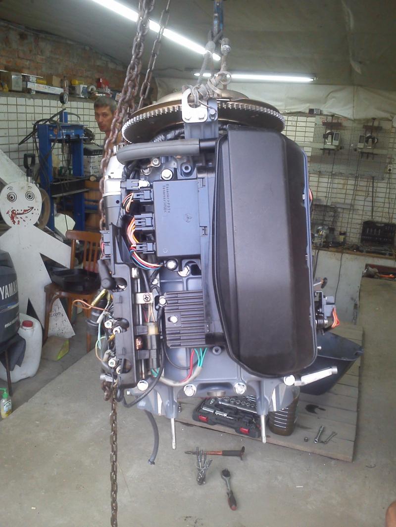

Ребят,кто нибудь разбирал такие моторы?я в среду планирую начать и вот ход моих действий:
У дейвуда снять защиту,открутить болты соединяющее с маслоприемником,отсоеденить кабель машинки и вытащить сам мотор и походу вскрыть картер и там видно дальше будет.
если я не правильно что то сказал,то поправьте и поясните плиз))))

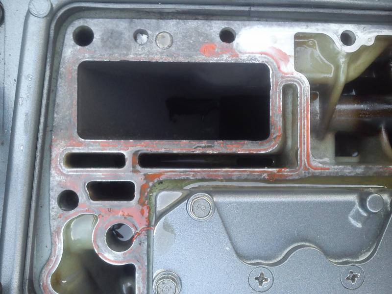

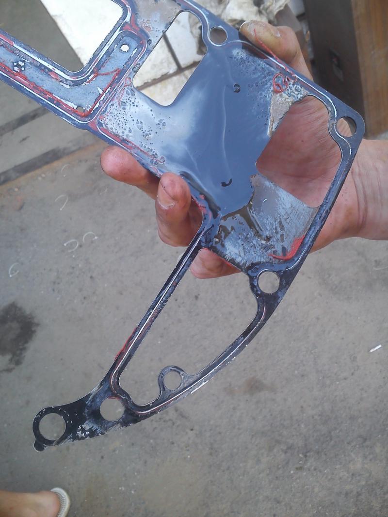

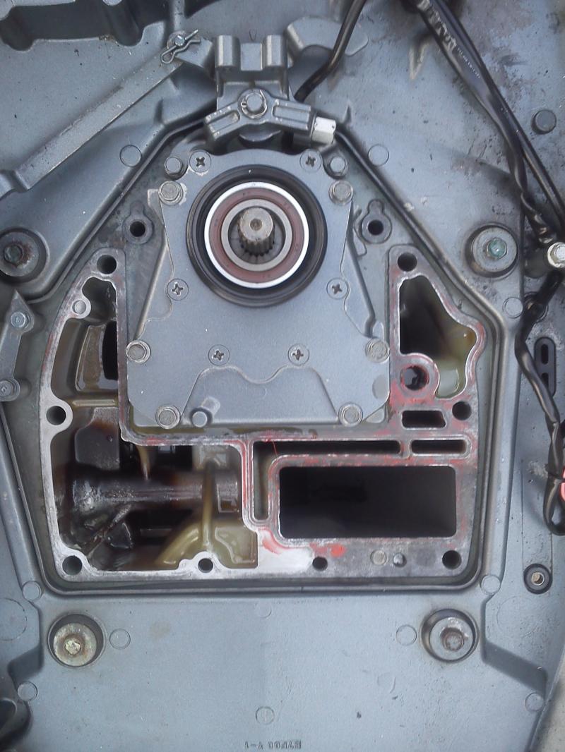

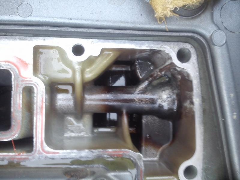

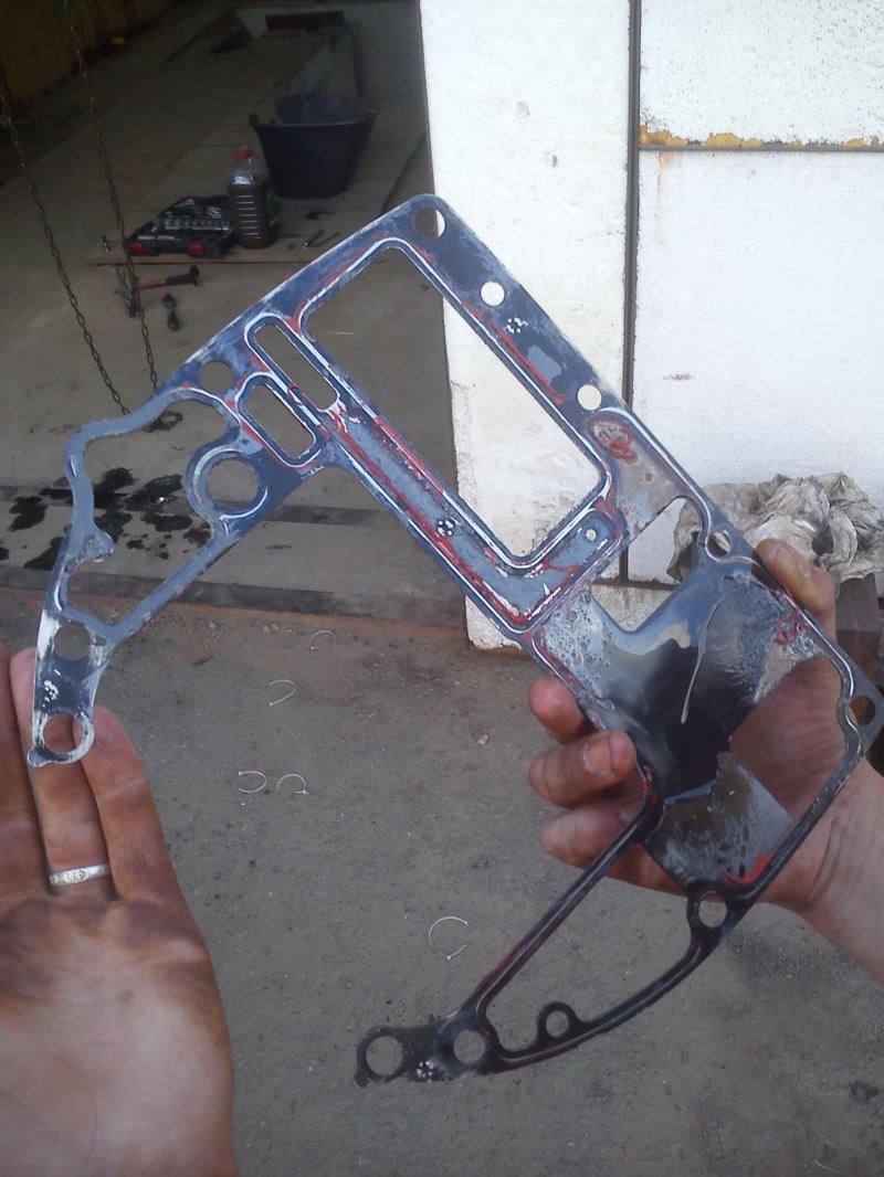

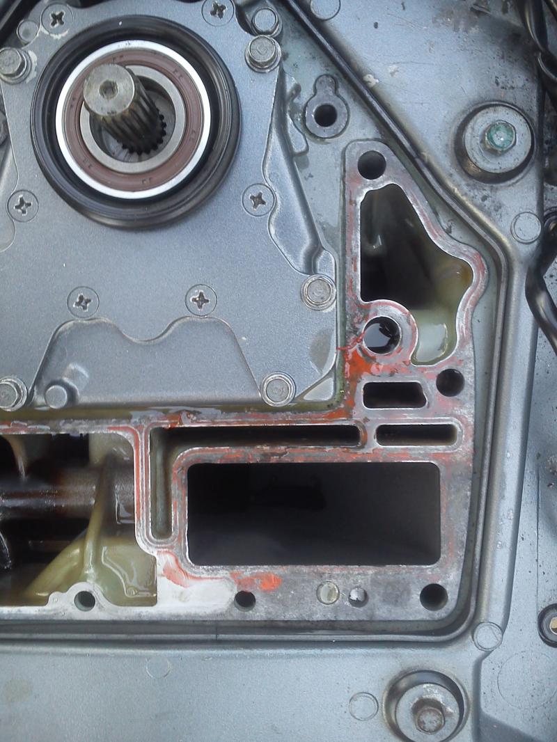

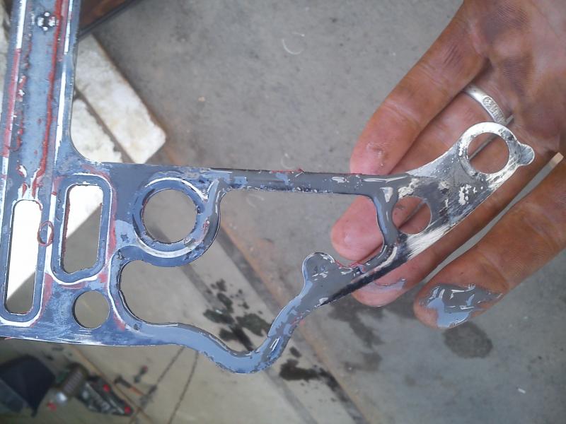

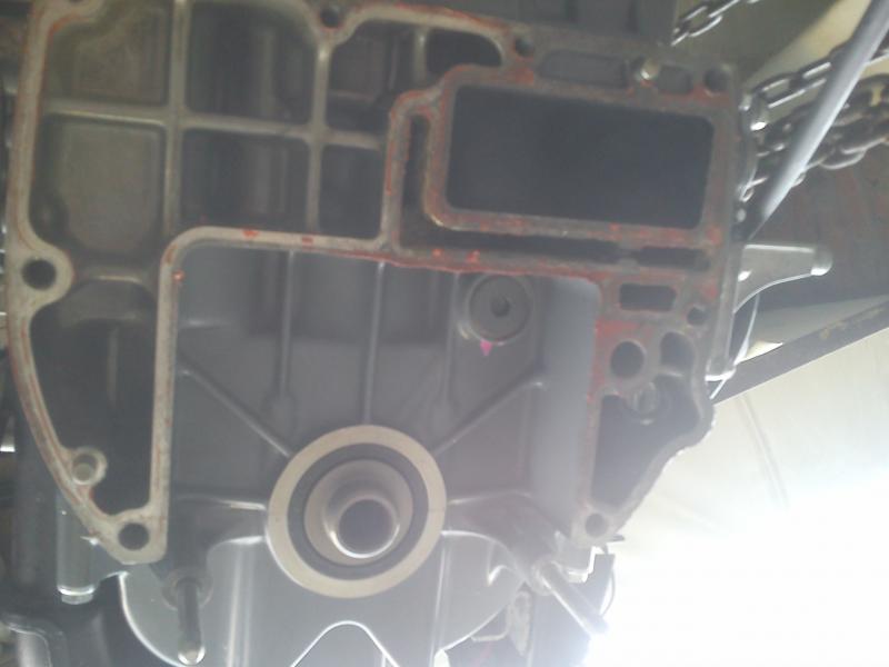

Вчера начал ремонт движка и после снятия было ясно перегрев двигателя.Вот бля одного не пойму,прошлым владельцем или хз где и кто, на металлическую прокладку по кой Х...Й надо было герметик на носить????на фото видно откуда вода попала в масло.Сеня буду вскрывать движок и ясно будет чему пизд....ц!!!
volchara28
23.05.2013
1 670
258
Рязань
Прокладка то металлическая но на ней нанесен заводской герметик тонкой полосой в местах сочленения деталей,по сути прокладка одноразовая ,поэтому и нанесли герметик,потому как я подозреваю что цена у нее не божеская,сталкивался с покупкой похожей на авто и то же под торцевой крышкой.Разбирать однозначно,видно подогрели,разобрали,слепили чтоб заводился и проработал чуть для продажи.Печалька конечно,что могу сказать :sorry: у меня то же не все гладко с покупкой нового мотора,ауру ему уже подпортили,сегодня с транспортной приехали забирать мотор от продавца а тот свалил,ни кого за себя не оставил,как бы вообще не кинул :sorry:
