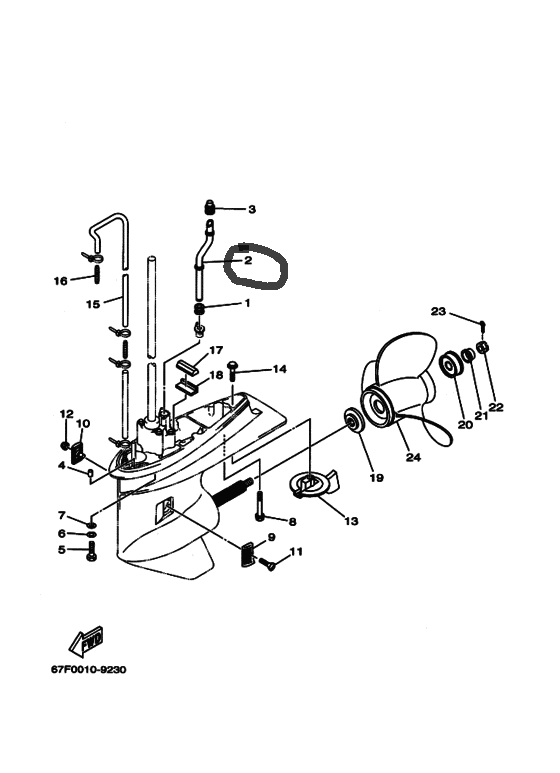

Доброго времени суток.
Есть проблема с аналогичным мотором. После запуска работает нормально, охлаждение, как у слона, в ходу до 4000 вроде тоже все нормально, но после того, как выхожу на глис, обороты перевалили за 4 тыс. начинается, что-то интересное, контролька постепенно уходит и через время еле-еле журчит. В ноге, где сливные отверстия начинает идти вода с выхлопом :shock: Убрали обороты и все, как рукой сняло.
Буду благодарен любому совету :good:

Привет,у тебя накрылась трубка(болезнь,они гниют) ,у меня есть новая(износ 99.9%) под номером 2.У меня такая же хрень была
