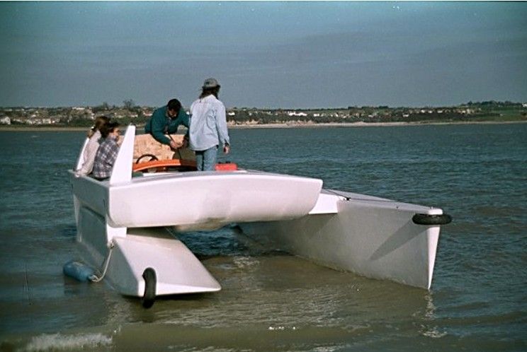

Лыжа кату(0.6 м,15 лс) просто не нужна когда есть пластина Гира . .
Причём тут пластина? :unknown: Лыжа или лыжи, должно позволить приподнять нос до оптимального угла глиссирования не перегружая корму. На мелководье, когда баллоны идут по дну вес должен быть распределён по всему кату. Да и проверить центральную лыжу легче, чем делать на баллоны нашлёпки. ;)

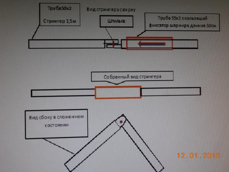

В продолжение поста 2458, направляю на обсуждение схемку складного стрингера.
Такой вариант более предпочтительный, нету болтовых соединений, шпилька только для центровки двух половин.
Усилия от нагрузки будет нести скользящая труба фиксатор (55х2).
На катамаране 7шт стрингеров через 75 см, последний (транцевый 50х3) не разборный - ставится в месте с транцем.
Капролон для усиления (на схеме не показан) в районе соединения, шпильки, и заход в тубу на 5-8 см.
Коллеги, жду рецензию, предложения по данной конструкции стрингера.

А может лучше палубу не из двух, а из трех продольных листов... 750 мм + 1500 мм + 750 мм

Приблизительно понял схему которую ты придумал, как на фото выше (пост 2452), два баллона подворачиваются под палубу, при сборке внутри стрингера с двух сторон проходят 2 куска трубы с конусом, фиксируя боковые шарнирные соединения. Сразу просматривается в данной схеме следующие:
1. "Плюс"(даже жирный) нагрузка на фиксирующийся разъём(стрингер) в районе баллонов ниже чем на середине.
2. "Минус" трубы нужно больше чем при одинарном разъёме, увеличивается вес стрингера ( а их7 шт).
3 "Минус" полезную ширину палубы придётся уменьшить на 40-60 см иначе не впишется сея штуковаина в прицеп шириной 1,4м.
Как то вот так проанализировал, спасибо.
Склоняюсь пока к схеме со разъёмом по середине стрингера (пост 2460). К стати посмотрите раму ката "урал экспидиция" там меняется ширина с помощью составных стрингеров 2+1м, они они выдерживают нагрузку.
Придётся провести эксперимент, сделать такой стрингер и помучить его разной нагрузкой, тогда получим результат.

Слабовата труба будет на такую ширину.А фанера не даст жесткости(распилена по центру)....Три хомячка в центре и катамарану ,,развал-схождение,, делать надо будет. :)
