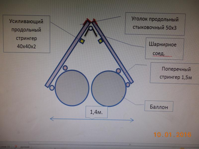

Приветствую катаразматиков!!!
Вижу Ваш интеллектуальный багаж порожняка гоняет, нет темки для обсуждения.
Вот подкину на обсуждение не стандартную схему конструкции катамарана (рамы).
Исходные данные: кат 6,5х3,0м. , рама 5,0х3,0м - из алюминиевых труб и прочих деталей, настил фанера 9мм.
Теперь задача: перевозка ката на удлинённом автоприцепе с шириной кузова 1,4м, в полу-разборном состоянии рамы с накаченными баллонами. Быстрая сборка (выправка рамы) на берегу после разгрузки по принципу расправляющихся понтонов. Установка мотора + шмурдяк, и всё покатили.
Схема рамы по принципу книги (или раскладушки), по середине каждого поперечного стрингера шарнирное устройство +сверху накладка из профиля для усиления.
Рисунок прикрепил первый раз (поперечный разрез), если не появится, попробую еще разок.
Если есть другие варианты предлагайте, по обсуждаем.
С уважением, Олег.

Имеет право на жизнь! Лебедку добавить для складывания и удержания в сложенном виде.
Давненько задумываюсь на эту тему. Но чего то здесь не то. :unknown:

Думаю здесь поперечные стрингера из квадратной трубы сплав Д31Т1 60х40х2, попробовать бы такое соединение стрингера на нагрузку. Рама жёсткая получается, вот как на скручивание выдержит при кратной цикличности не понятно. Но и вес рамы конечно возрастает, в стандартной комплектации 35-40 кг здесь где то будет 50-55кг. Лебёдку на прицеп поставить затаскивать в сложенном виде, а баллоны между собой стежными ремнями соединять в "книгу".
"Давненько задумываюсь на эту тему. Но чего то здесь не то." - Вот и хочется понять в чем риск возникает?! :?
На просторах инет такой схемы не нашёл.

Д31Т1 Дерьмо... у меня из такого сплава профиль согнулся и обломился при совсем маленькой нагрузке (сверлить нельзя вообще- ослабляется конкретно !!!!) ... хорошо с собой была куча болтов и нож по типу эвенкийского, которым работал как сверлом и зафиксировал транец...
Делать поперечины КРУГЛЫЕ из Д16Т... и зачем складывать - можно просто соединить две зеркальных половины, а грузить и таскать в два раза легче...

Олег,твоя идея очень хорошая и реально работоспособна. Только нужно очень большую работу провернуть . Не спеша ,размерено и все получиться.Там все просматривается.....
