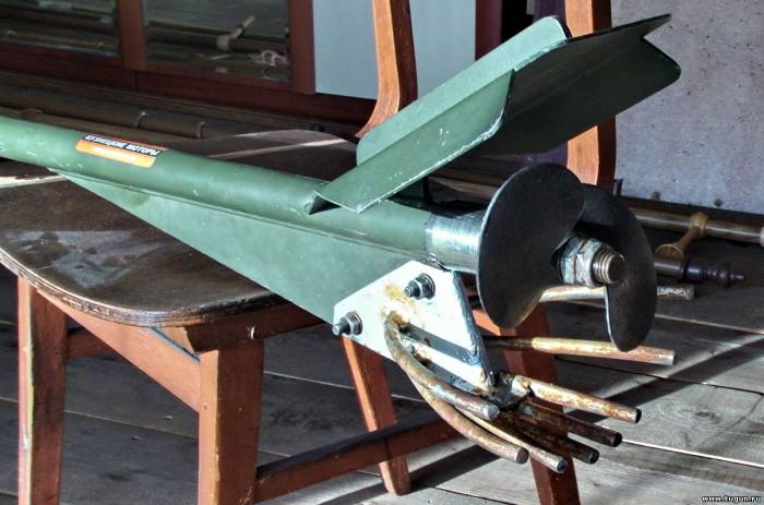

Все мифы о неубиваемости мотовесла меркнут после просмотра данного фото. :hahaha:
Стащил на Тугунах. :oops: Всё больше убеждаюсь в его не пригодности для катамарана в условиях наших не заболоченных рек.

Катамаразматик сказал(а):
Проходимость очень зависит от возможности водомёта менять его высоту. Подобие мотовесла.
Транец подвижный, регулируемый на ходу, наподобие, как на старых лодках? В этом случае, возможно, лучше комбинировать лебедку, регулирующую транец (танец может быть с плитой ГИРа или с вертикальными полозьями, как на лодках), с рычагом (как на старых лодках). Лебедка ограничивает нижнее положение в зависимости от загрузки (и других условий), которое позволяет стартовать на глубине, а рычаг позволяет "тонкую" настройку на ходу при прохождении мелких участков и препятствий. Остается на пластине ГИРа сделать небольшой туннель (12-15 см) для интейка водомета, а снизу пару стальных "пяток", которые сами поднимают транец при прохождении особо мелких и "сухих" участков. Это подразумевается под возможностью водомета менять высоту?
