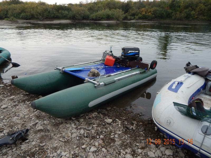

Баллоны длина 360 диаметр 50 см, мотор сдвинут вглубь на 55 см, из опыта под 5 кат гуляет при пересечении струи на скорости ниже пол газа, на 25 на полном ходу боковая волна не очень приятна, а вот на 9.8 кат идет как по рельсам. Это все верно для моего ката при загрузке в 1 рулевой вес 75 кг, в 3 тушки и мотор 9.8 как по рельсам.

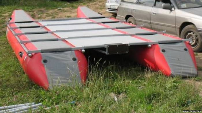

Вот мой катамаран , а "Квадрокатамаран" содрал из сети для вас.... на общее развитие :roll: :roll: :roll:
