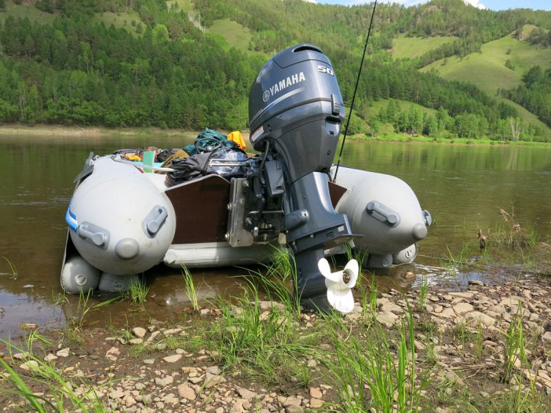

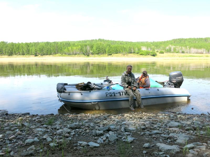

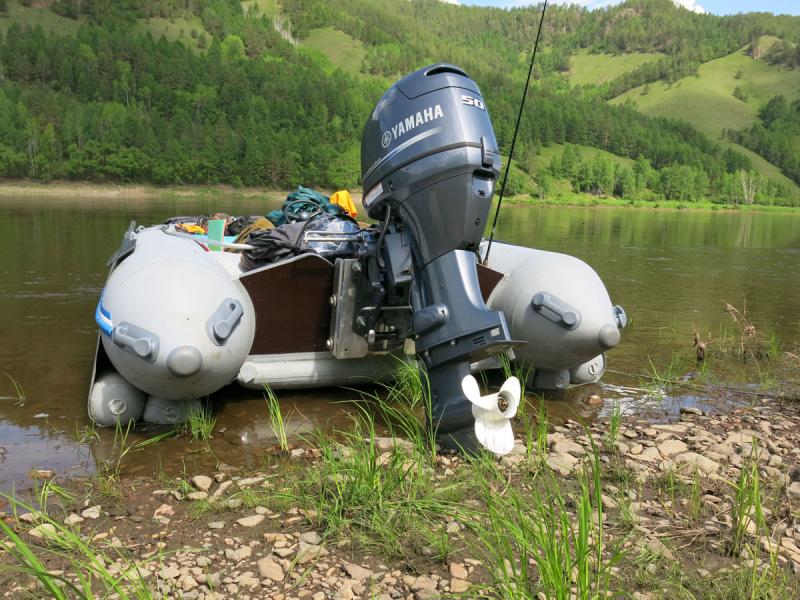

Относительно Ротана / Братана. Было у меня несколько лодок, одна из последних «Ротан 520М» под Ямаха 50 л.с. 4т. Не оправдал надежд. Под загрузкой 3 человека и 170 литров + снаряга на 15 дней, при попытке выйти на глиссер (встать на поплавки), его ломало пополам, аж страшно было. Так и тащились 30 км/час на полуглиссере и 2800 оборотов. Регулировка давления в баллонах, мотора по высоте и наклону, (стоял гидроподъемник) перенос груза с носа на корму и обратно, положительных результатов не давала. Не гружённый с 2 хомяками выходил на поплавки и летел 60 км/час. Чуть загрузил – падал и превращался в плот. Мой вывод: лодка выходного дня под маленькую загрузке 1-2 человека. Для дальних походов не годится из за невозможности выйти на глиссер в загруженном состоянии.

rudolf-k, видел я Ротан под Тохой 20 кобыл. Точно шёл, как плот. Не пойму, почему три поплавка? При том же весе думаю два поплавка при той же общей длине будет лучше.
