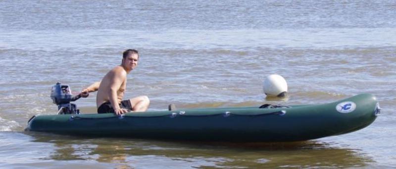

Ой думал у вас послеобеденный сон тренаж. Эко вас торкнуло.
Так вот отвечу "по понятию" - Байдарка-катабайд -Братан. Этакий жаргон... Ну возьмем для обсусоливания 600. 29,5 т.руб
Всмотритесь вооруженным взглядом.
Тут тебе и каяк с огромной грузоподъемностью и микроскопическим весом и объемом для перетаскивания.
Тут и решение с водой. Тут и решение с устойчивостью. тут и решение с чугунолюминиевым рамным каркасом. Тут и решение с хранением, перевозкой, Тут и решение с проходом в узких местах, тут и решение с быстрой эвакуацией, тут и решение подмывной водой.
И еще много решений, которые не хочу перечислять. Я думаю как не затратить 30 т руб а сделат это из ката. Есть сногсшибательные идеи. Но пока в уме. Один недостаток у такого братского решения- узкие баллоны и высокое давление. Вот и спрашиваю,- а на зачем???
Вот интересно. С низкобаллонным давлением решить рамную проблему. :unknown:

Ента штука весит меньше, чем один мой баллон :crazy:

Баллоны увеличил, а рама вроде всё равно присутствует. Или я чего то проглядел?

чего то я очкую на такой ходить. :roll:
Ну разве, что мои баллоны впендюрить. :unknown: А преимущества какие? Думаю, под водомётом, по меляке, когда баллоны будут по дну бороздить, с таким расположением полов эта посудина начнёт прилипать. Был у меня подобный печальный опыт. После глубочки при подходе к мели, толчёк под зад и скорость увеличивается. Только баллоны нащупали дно, усё, корма пошла в низ и рулевать бесполезно. Самую мель прошёл и опять пинок под зад.
Цена правда, сладкая. :hahaha:
Глядеть бесполезно, считать надо. А рама у меня для палубы, да для поперечин.
