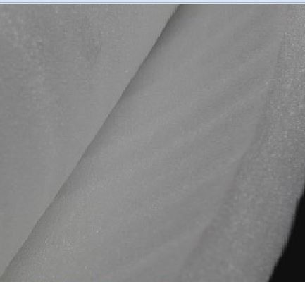

...термоком НПЭ 2000х1000х50 = 950 рублей... он как будто надутый.... прям в натуре...
А, как на счёт порвать? :crazy:

объем одного 100 литров однако.... однако 4 штуки это две бочки... :crazy:
однако нужно потоньше... только как мяхкий буфер на днище...а сверху ху......

Чего то он какой то на вид, не того. А какой вес?

это ж воздух надутый между полиэтиленом...такчто он лекий лекий... как пушнина

можно использовать вставные днища от надувных днищ высокого давления, а вспененный полиэтилен - как защитная прокладка...
